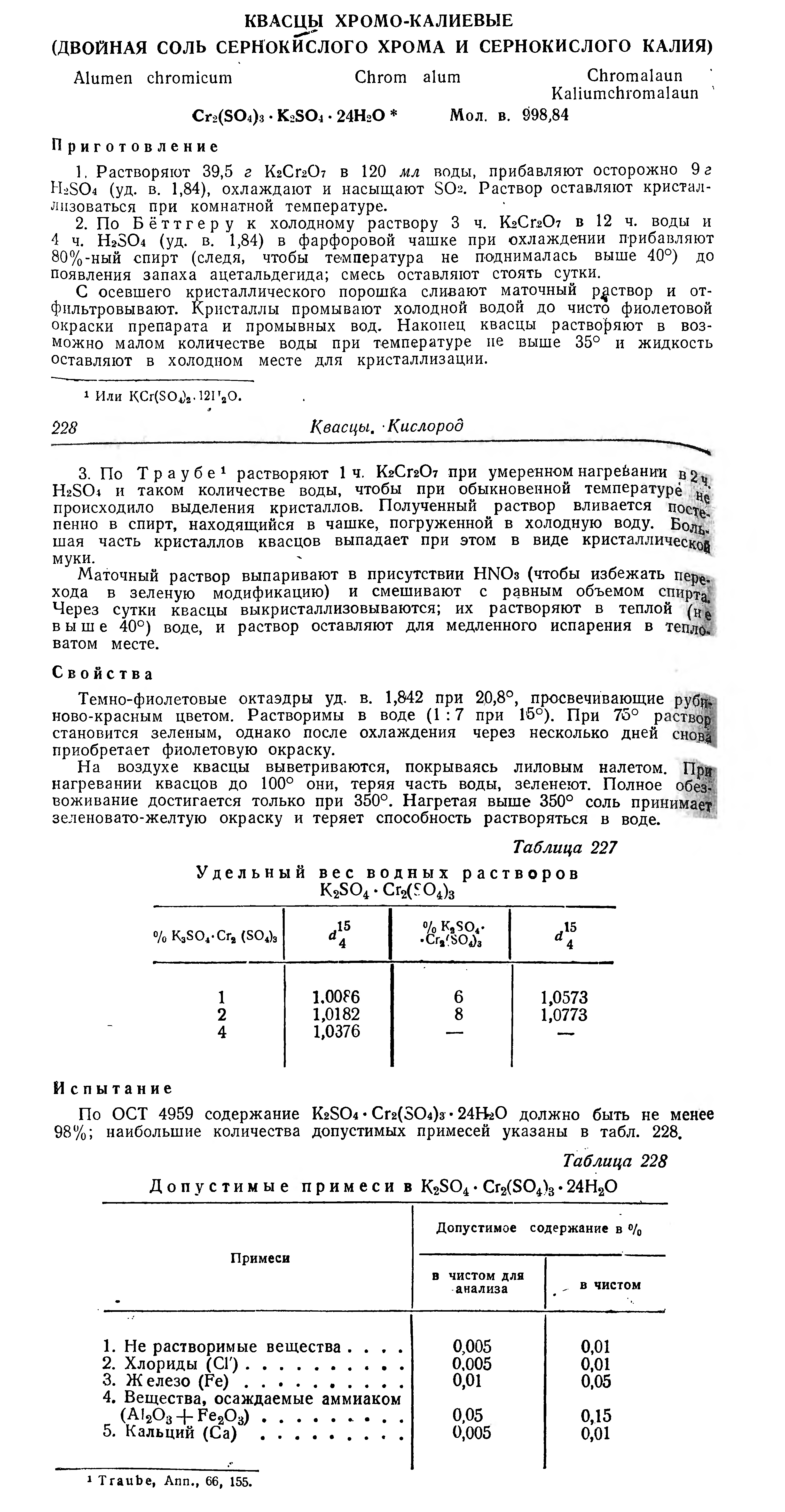

Добрый вечер.
Проводил реакцию восстановления бихромата калия избытком этилового спирта в присутствии серной кислоты в попытке получить хромокалиевые квасцы.
Результат: Зеленый раствор (оттенок сложно описать), причем непросвечиваемый насквозь.
Раствор сильно пахнет этаналем.
Вопрос1: Квасцы не получились? Потому что фиолетовых кристаллов не вижу.
Вопрос2: Хотелось бы попытаться упарить, но тут две проблемы. Первая это сам этаналь, т.к. условия квартирные, а за окном зима. Есть способы удалить его безопасно для раствора солей? А вторая - нагрев вроде может привести к гидролизу квасцов? (если они там есть, конечно)
 Post subject: Re: Хром, Молибден, Вольфрам и их соединения
PostPosted: 02 Feb 2018 15:36
Posts: 69189
Зеленый - тоже трехвалентный хром (как и фиолетовый в квасцах), только другой изомер комплекса (отличаются распределением молекул воды между внешней и внутренней координационными сферами).
Карякин пишет, что при восстановлении спиртом нельзя допускать нагрева более 40С, иначе фиолетовый комплекс перейдет в зеленый. Обратный переход - после нескольких дней стояния на холоду. Добавка азотной кислоты должна препятствовать переходу фиолетового в зеленый.

Причем зелень по оттенку напоминает бриллиантовый зеленый, даже чуть синее чтоли?. И прозрачный только в тонком слое на стенках колбы, если взбалтывать. Сфотографировать ни на телефон, ни на камеру нормально не получилось. =(
Я же читал в вашем журнале методику и потому вообще смесь выставил на балкон, на -5. И подливал понемногу. В результате, судя по изменению окраски, дихромат прореагировал только через сутки )
А выпаривать тоже не очень, из-за этаналя, как минимум.

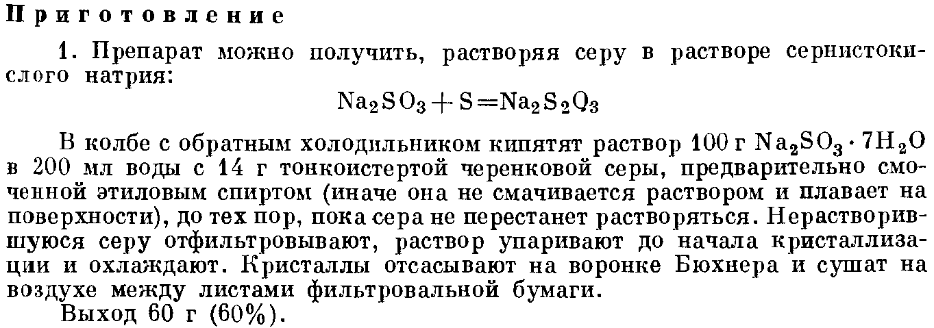

Пробовал растворять серу в р-ре сульфита. За пять часов при температуре выше 100 °C сера прореагировала на 83 %. Её ещё и утопить надо. Такая проблема решилась предварительным смешиванием сухих порошков, и только потом добавил воды. Серу я использовал измельчённую комовую.
Может и здесь подобное проканает. В идеале можно посчитать кол-во воды, серы, хромпика, серной кислоты так, чтобы при охлаждении р-ра выросли квасцы. Наверно, ещё и азотка потребуется, или калийная селитра.
PostPosted: 03 Feb 2018 15:01

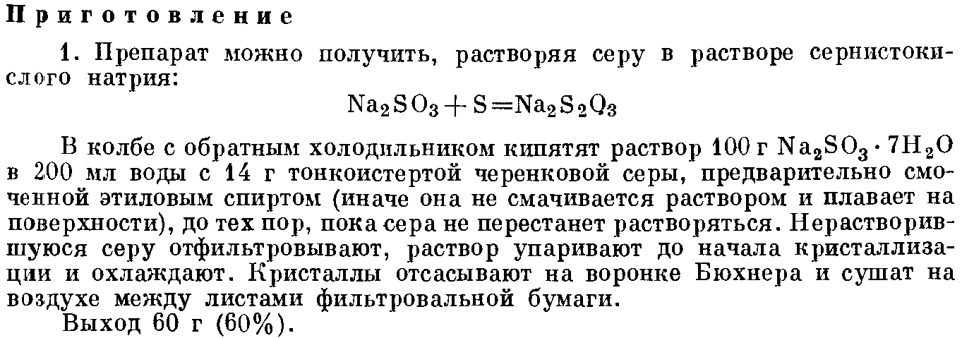

Где-то попадался совет, чтобы сера смачивалась водой и тонула, ее нужно предварительно обработать спиртом.
PostPosted: 03 Feb 2018 15:18
Joined: 05 Nov 2015 13:31
Posts: 388
Location: самарская обл.
Где-то... здесь!
PostPosted: 03 Feb 2018 15:24
Ну конечно, в Карякине, где же еще?
