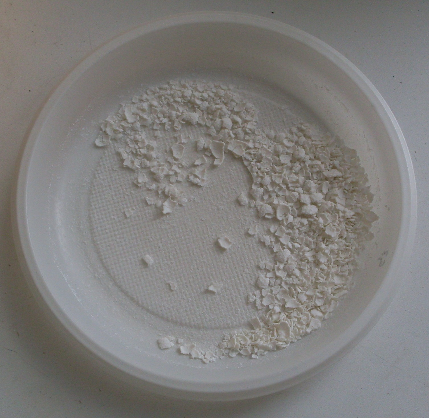

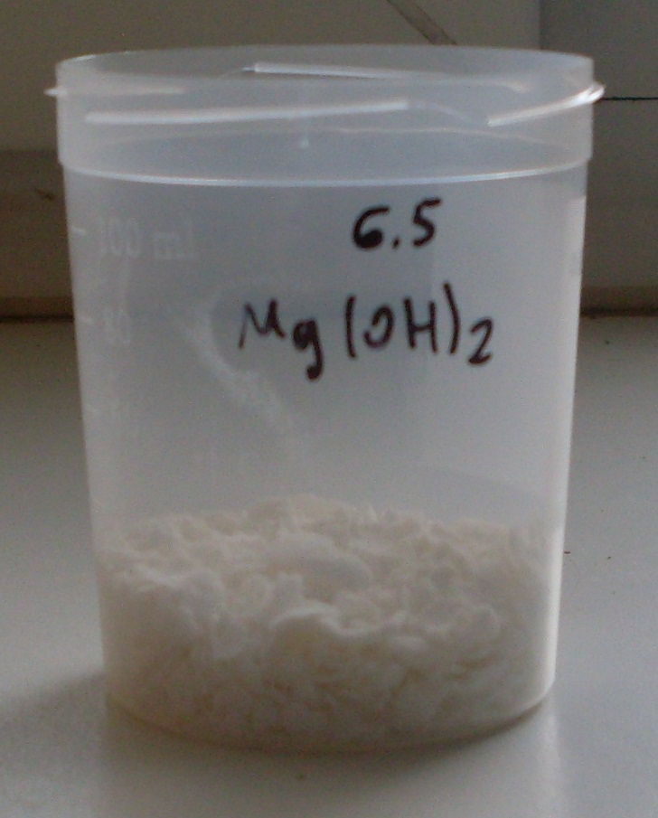

Тренировка на малом количестве:
На тарелочке находилось 10.0 г гидроокиси, в стаканчик удалось сошкрябать 9.6 г.
В принципе, ничего сложного:
• взаимодействие соли магния со щёлочью с образованием густой суспензии,
• промывка гидроокиси кипятком,
• сушка горячим воздухом, под конец - холодным.
Попробую получить данного вещества побольше, и использовать 33 % р-р вместо 27.

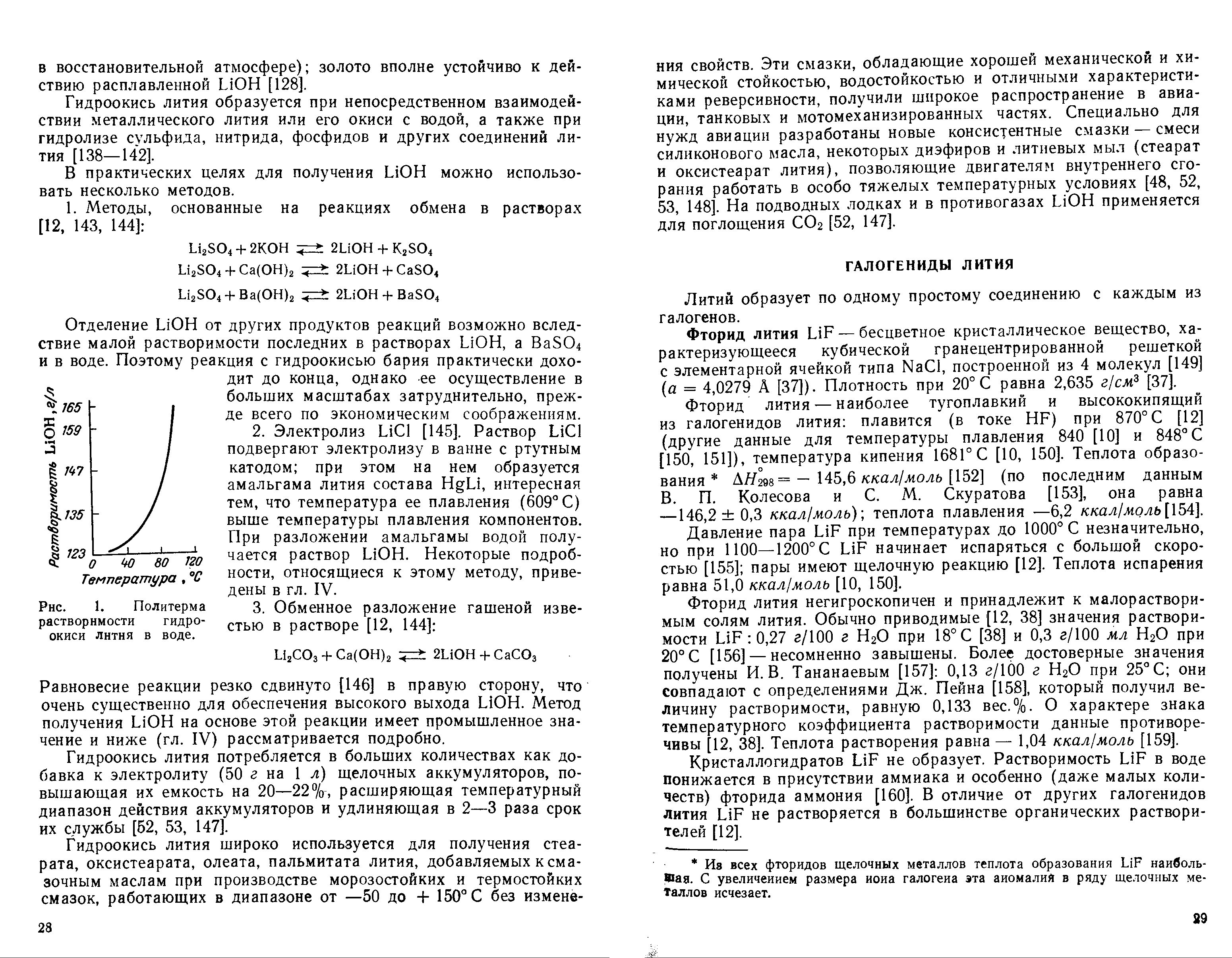

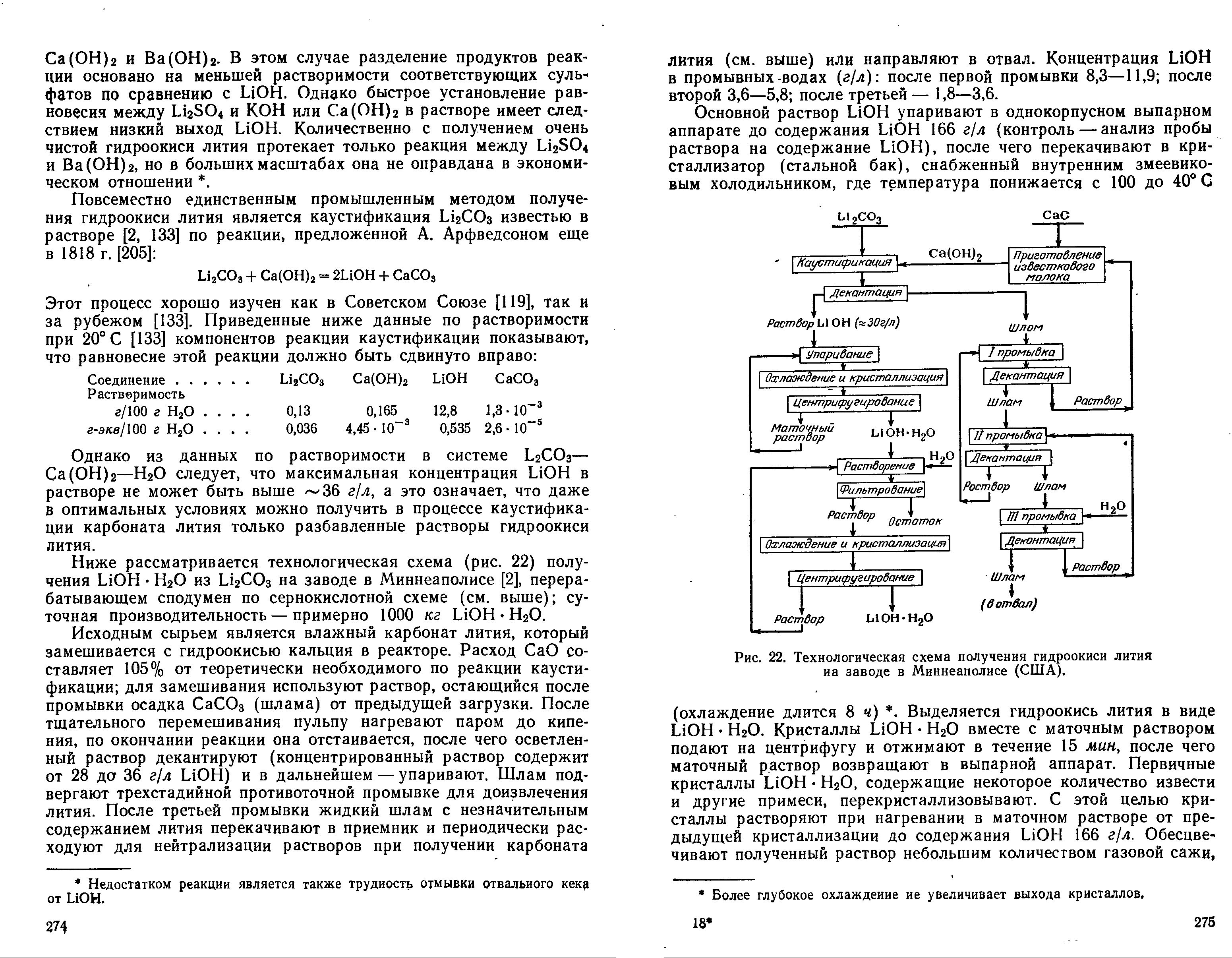

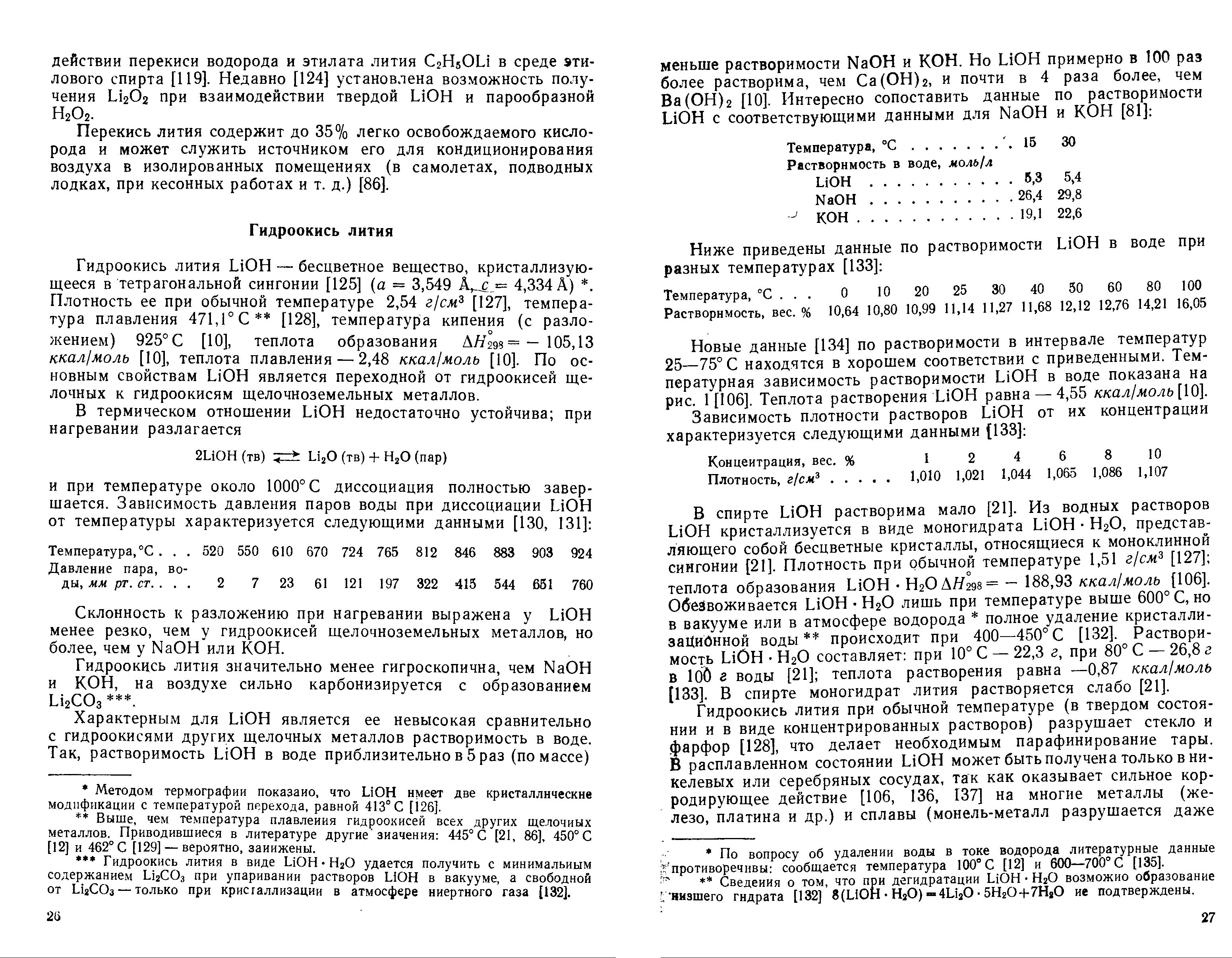

Можно ли на практике получать LiOH по реакциям
Са(OH)2+Li2CO3=
Ba(OH)2+Li2SO4=
Фильтровать, упаривать до начала кристаллизации...
Насколько при этих условиях LiOH будет разрушать стекло?
 Post subject: Re: Щелочи и Основания: Едкий Натр, Едкое Кали, Аммиак и т.д
PostPosted: 26 Oct 2023 21:58
Плохая новость (для первой реакции): карбонат лития плохо растворим.
По второй - вполне можно. Думаю, даже с гидроксидом кальция. Насчет разрушения стекла - должно быть, как с гидроксидом натрия или слабее. Работал с гидроксидом лития на гальванике, но упаривать раствор не приходилось.
Полипропилен, тефлон и т.п. к таким вещам хорошо устойчивы. В руководствах по препаративной химии рекомендуют для упаривания щелочей серебряную посуду.
Да, что-то около процента. Но карбонат кальция, можно сказать, что не растворим вообще.
Как, кстати, в промышленности получают LiOH? Не из металла же?
PostPosted: 26 Oct 2023 23:28
Posts: 69190

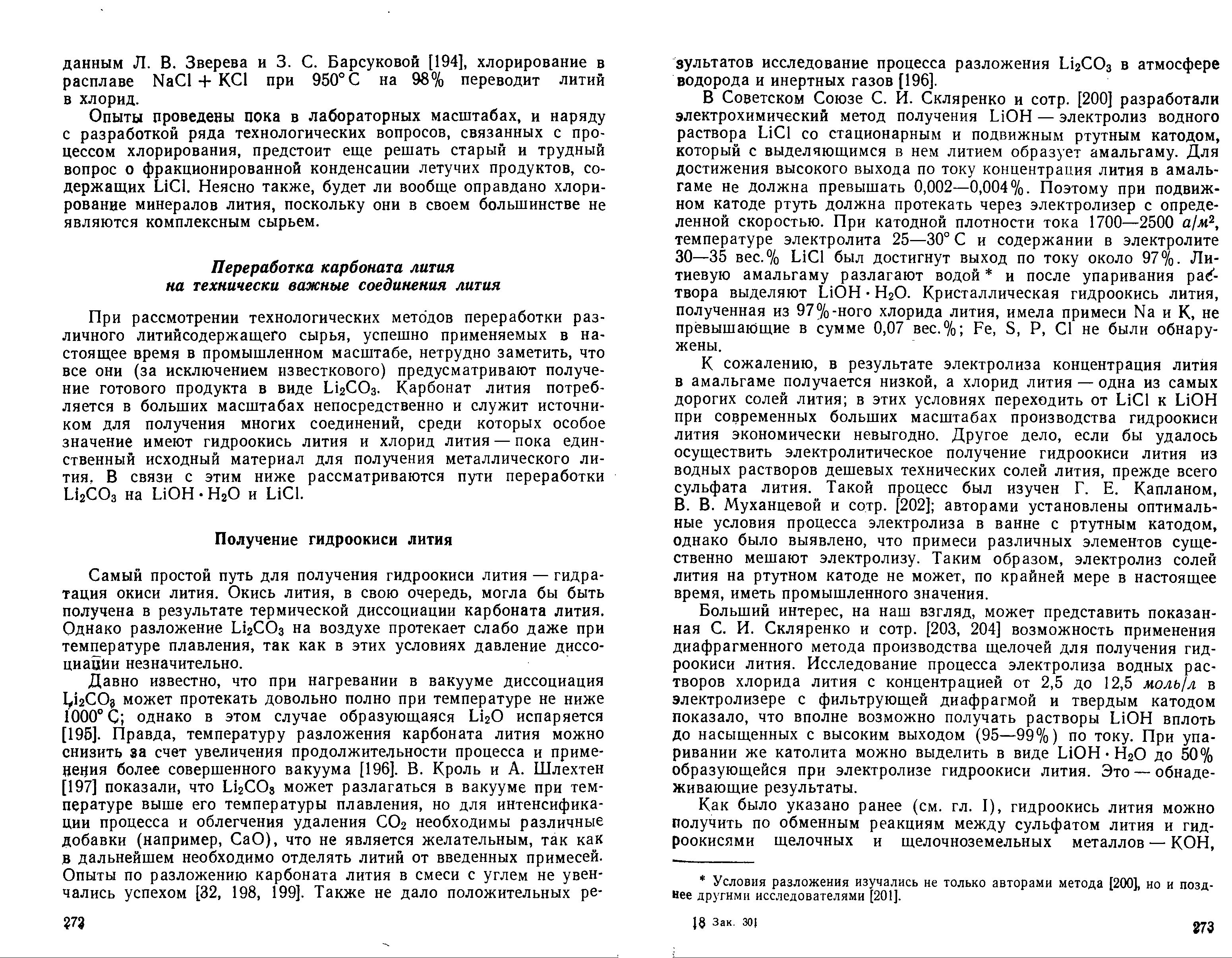

Посмотрел:
В.Е. Плющев, Б.Д. Степин Химия и технология соединений лития, рубидия и цезия (1970) viewtopic.php?p=21526#p21526
Оказывается, возможных методов много, но в промышленности реально используется только первая из приведенных реакций:
Са(OH)2+Li2CO3=...
Из плохих новостей - гидроксид лития хорошо разрушает стекло и фарфор в виде растворов и многие металлы - в виде расплава. К расплавам устойчивы серебро, никель, золото.

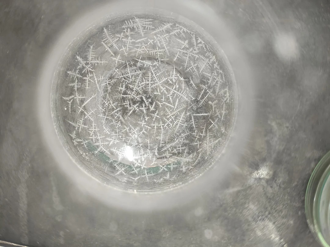

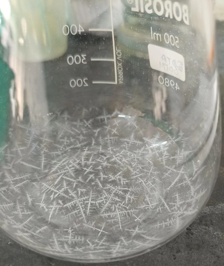

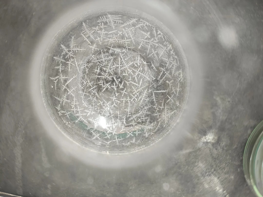

I kept ammonium buffer unattended for few days, now it's looking so pretty.
