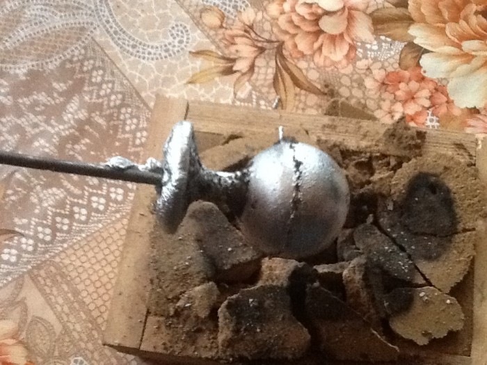

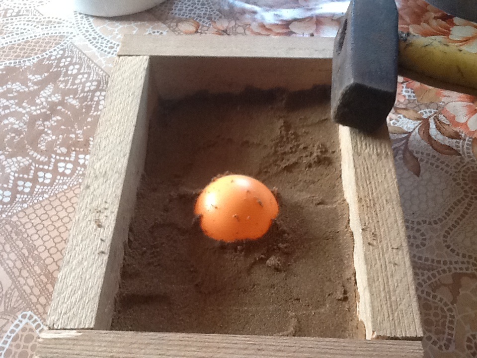

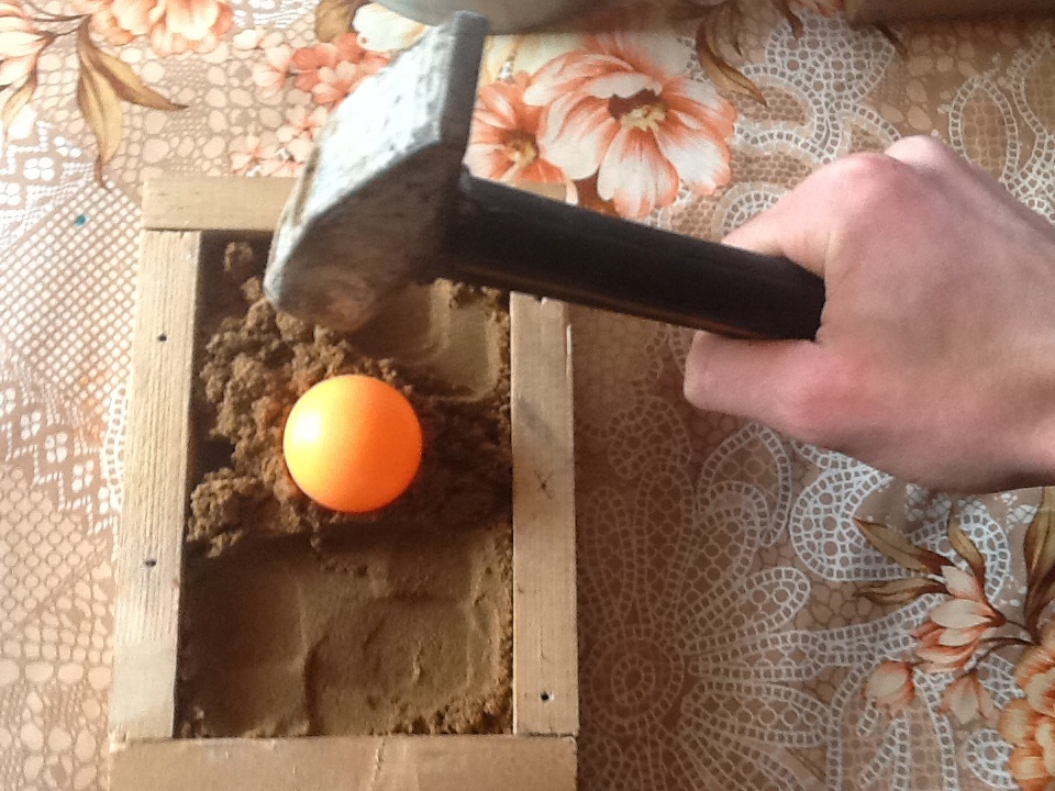

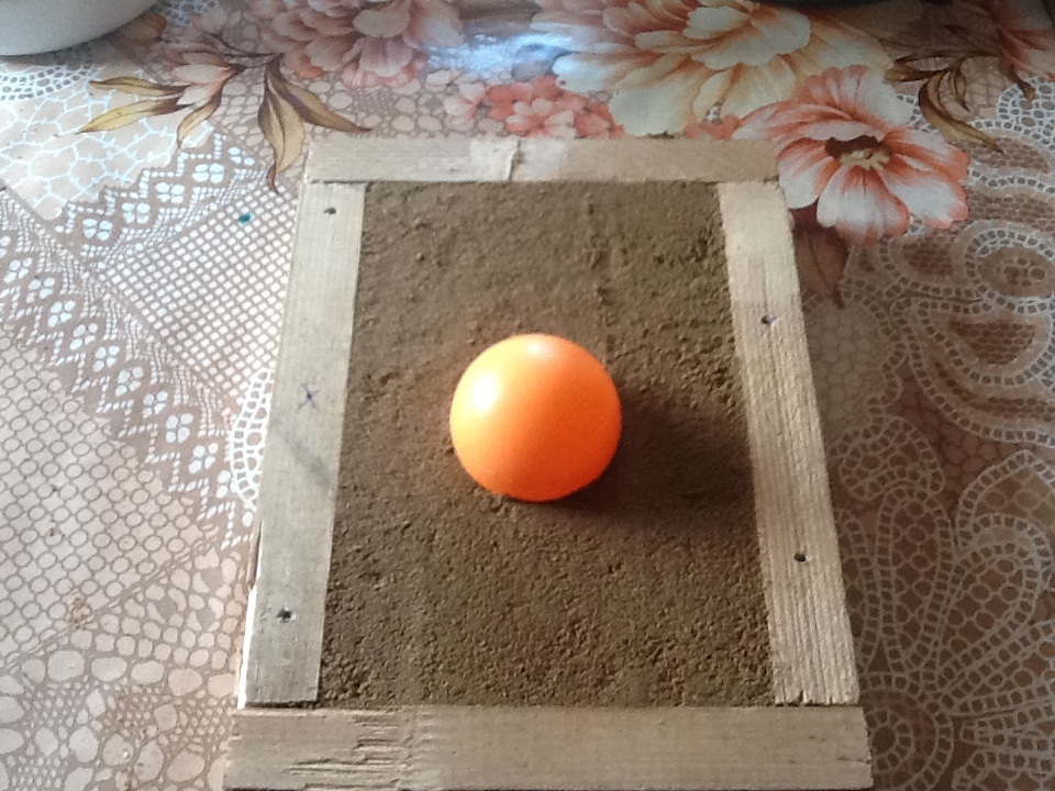

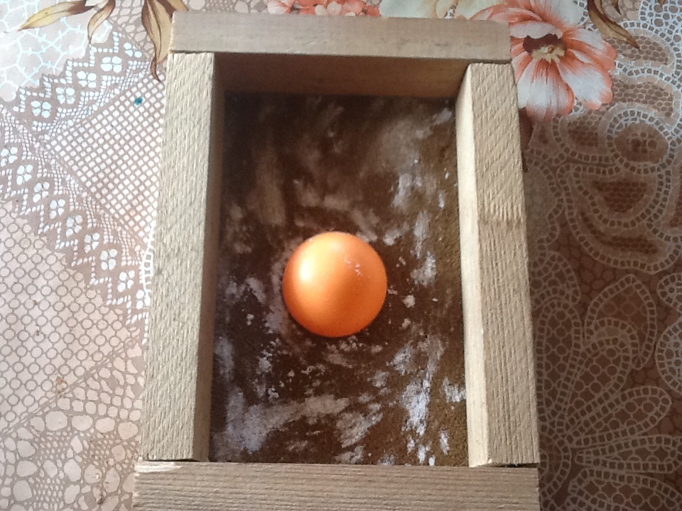

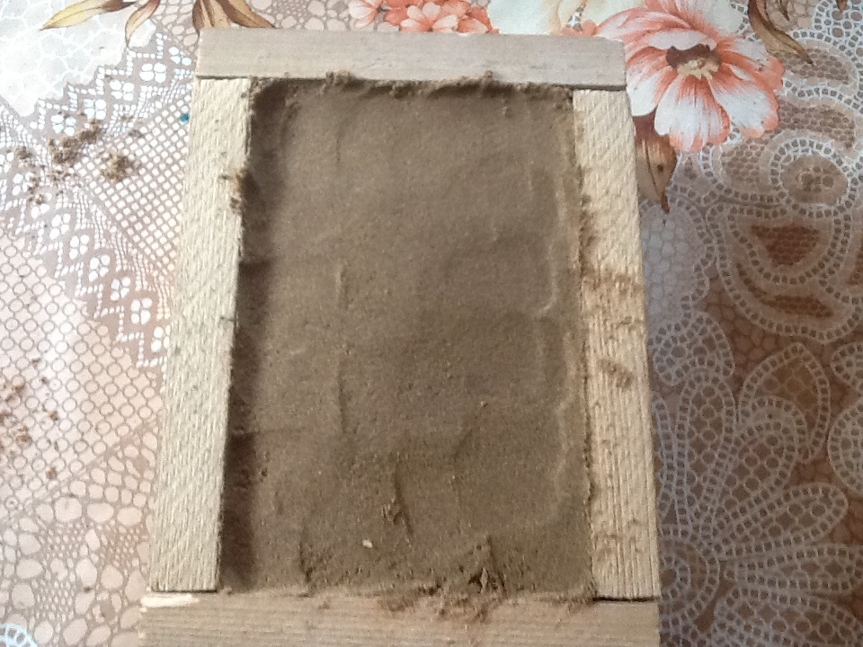

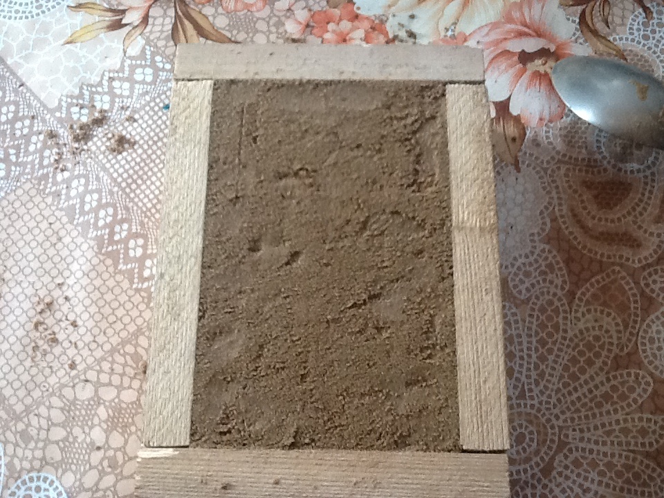

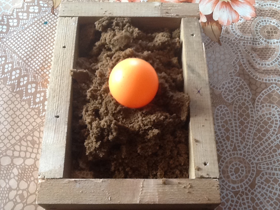

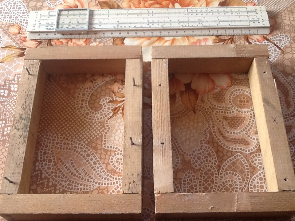

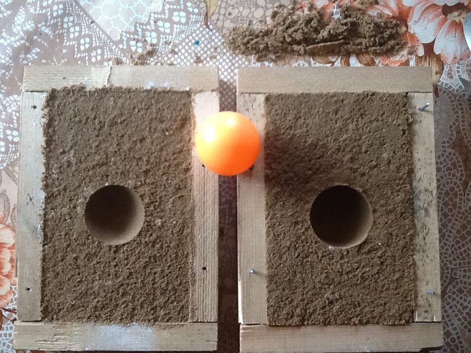

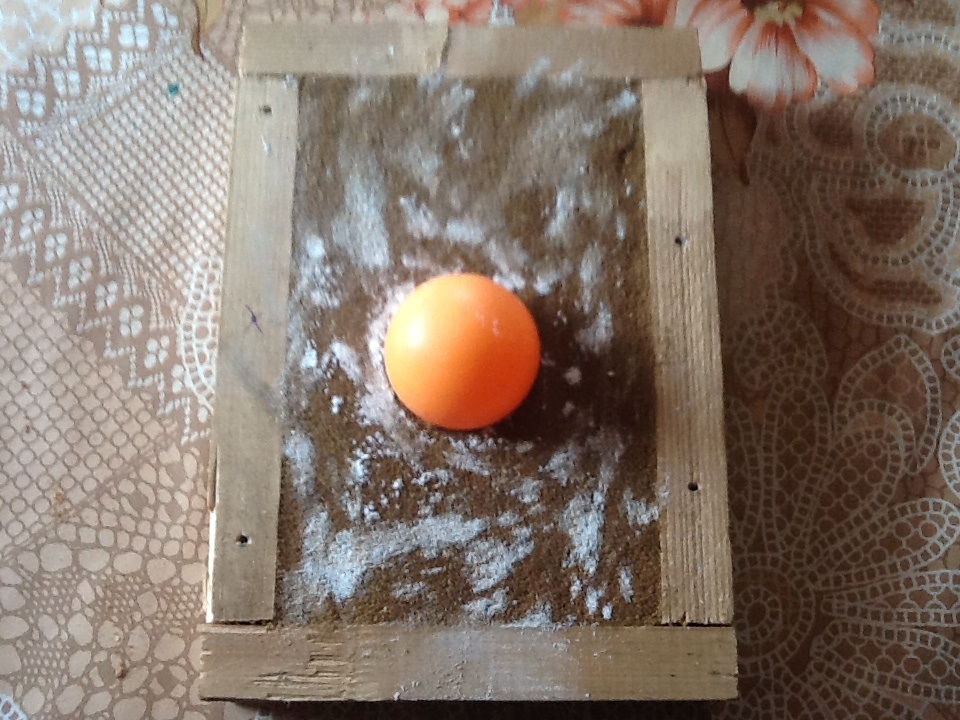

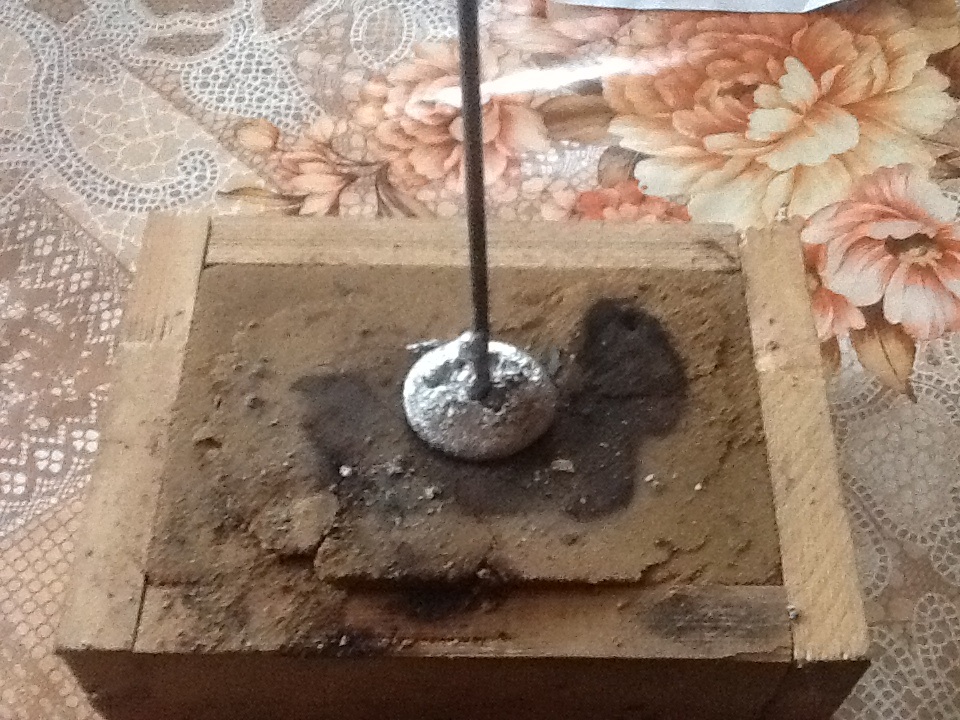

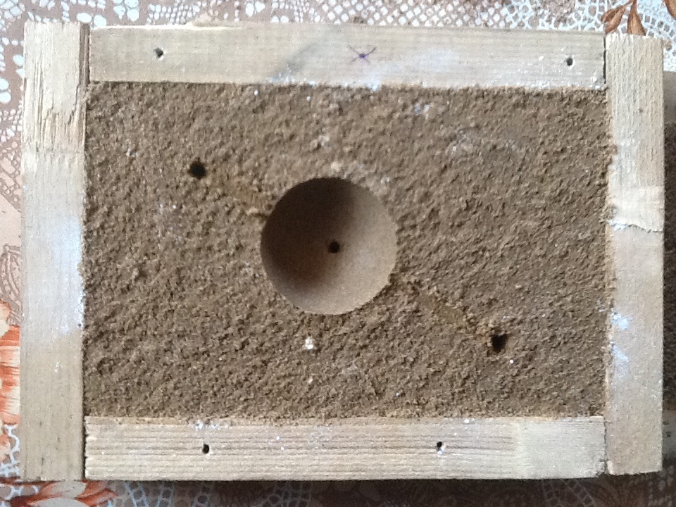

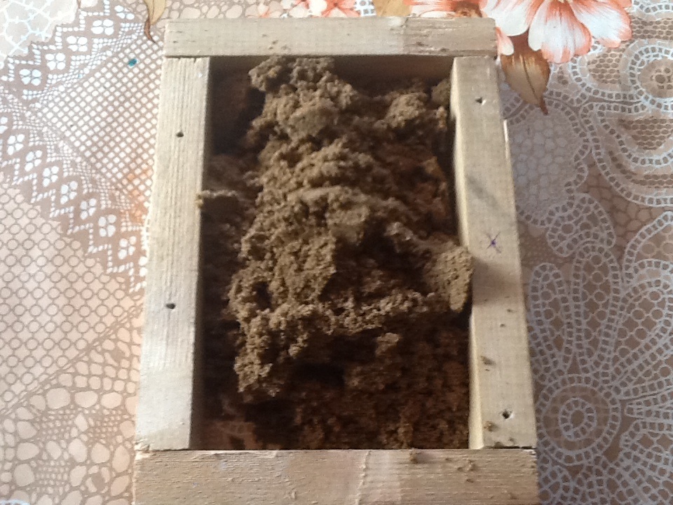

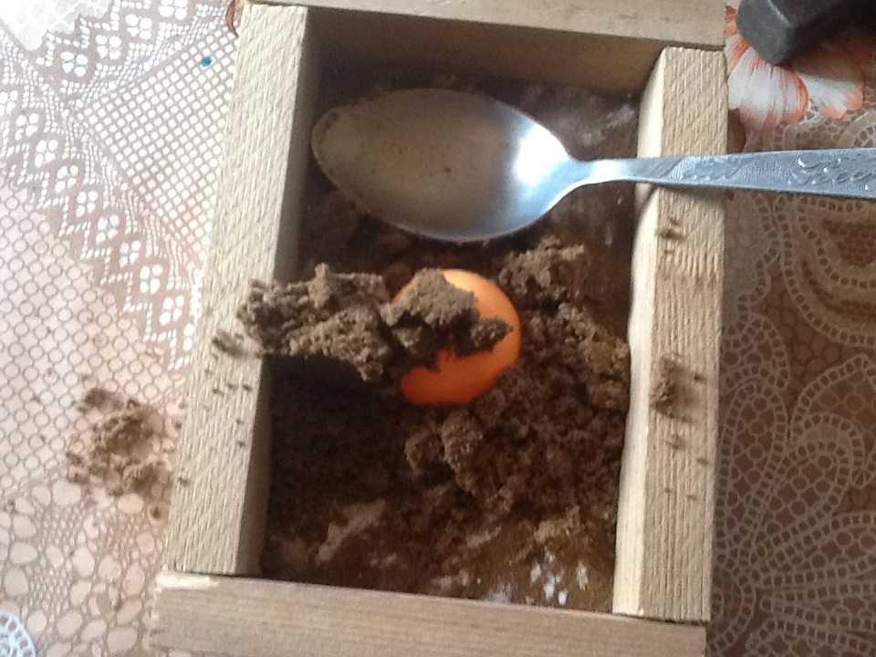

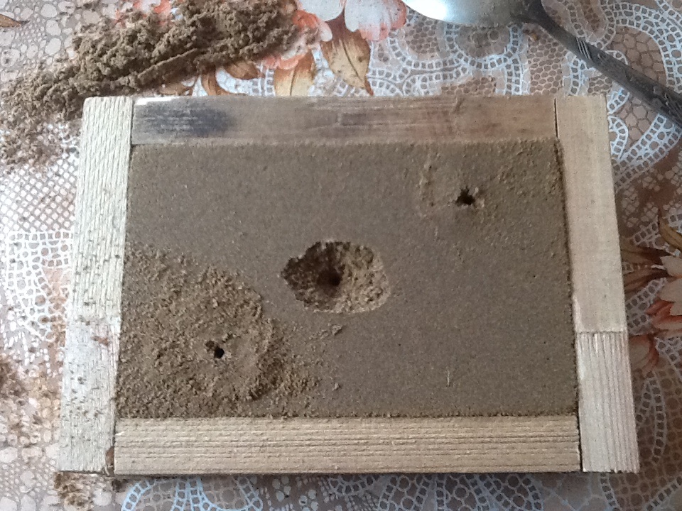

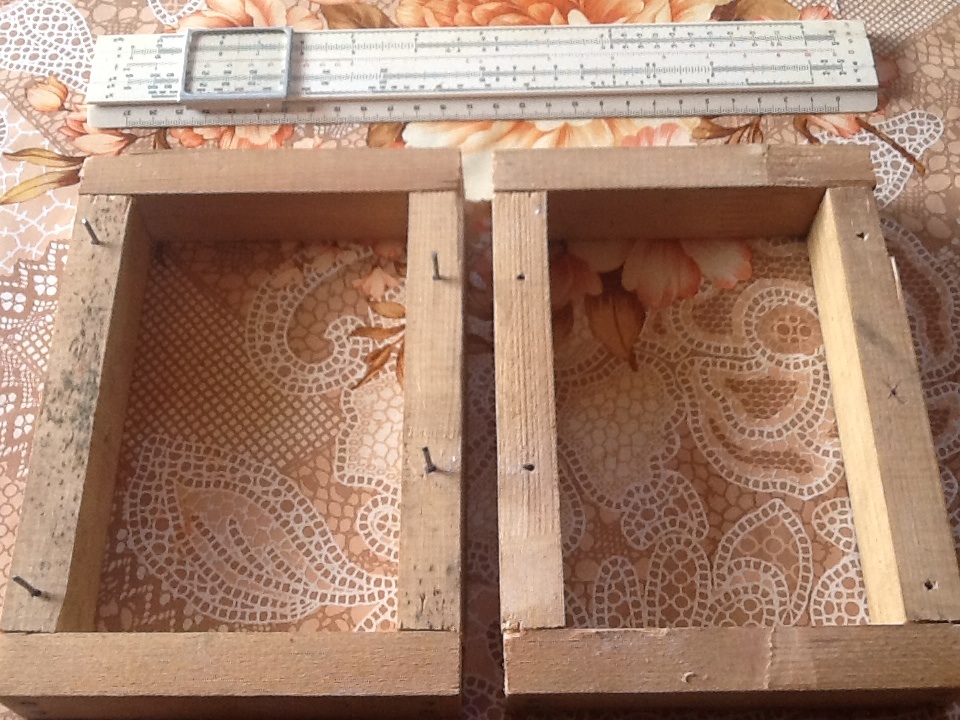

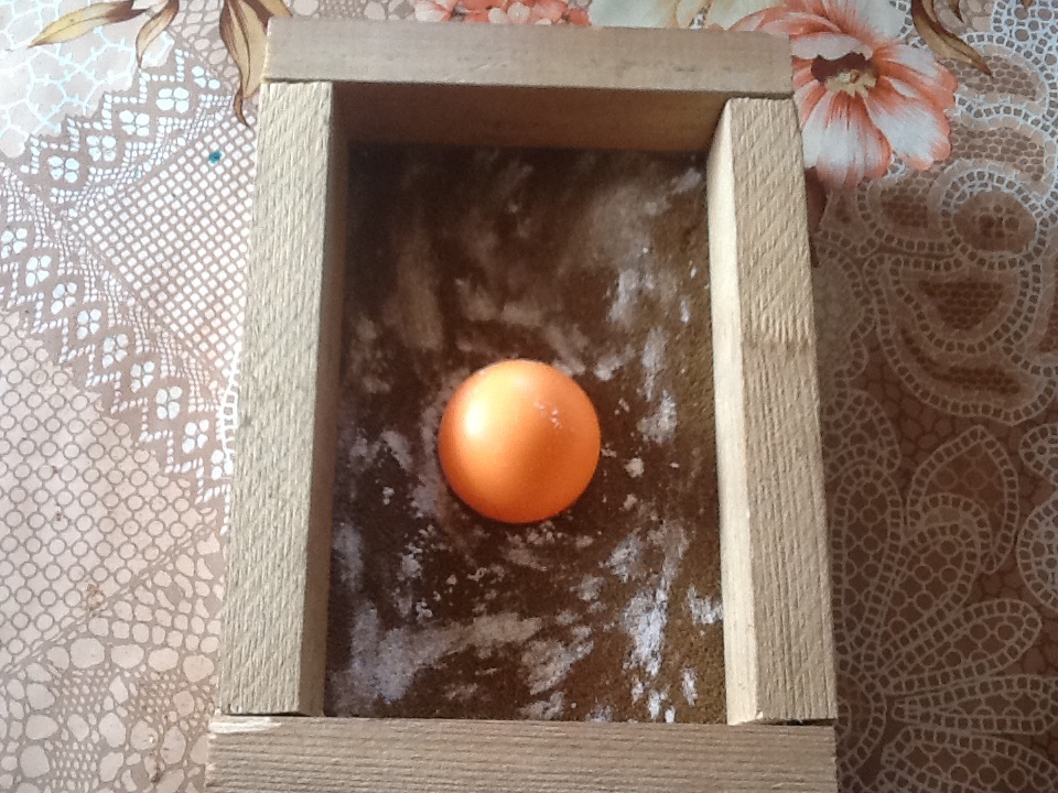

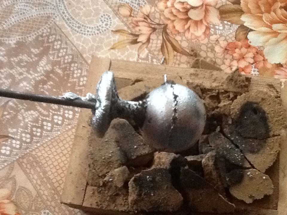

Отливка шарика из алюминия (за экономией чистого алюминия/дюрали взял силумин). Отпущен момент заливки металла в форму, так как снимать не удобно, да и ничего непонятного в этом нет. В лишнюю лепёшку алюминия вставлен стержень потому что в момент заливки, когда образовалась эта лепёшка, я подумал, что алюминия залилось ещё не достаточное количество и он затвердел прямо в отверстии, поэтому попытался протолкнуть его стержнем. Но в момент соприкасания стержня с поверхностью алюминия произошло затвердевание последнего, и стержень застрял (ни туда, ни сюда). Как оказалось при извлечении шарика, всё залилось отлично, и это меня глазомер подвёл...
Осталось его обработать напильником и наждачной бумагой.
За основу брался теннисный шарик.

Действительно отлично получилось! Для мельницы?
 Post subject: Re: Алюминий, его соединения и сплавы
PostPosted: 28 Jan 2014 14:38
Пока не знаю, но с надеждой. Уж слишком мал вес шарика - 83 грамма (но обточка пока только сверху, около грамма ещё с боков снимется). Однако посмотрю, если алюминий хорошо молоть в шаровой будет, то можно будет отлить постоянную форму из латуни и лить алюминиевые шары в большом количестве (силумина-то у меня полно, а вот с чистым (техническим) алюминием слабовато, ещё осенью весь в порошок переделал, теперь даже ПАМ на дюрали варю).

Силумин, наоборот, льется хорошо, с чистым алюминием так может не получиться.

При достаточном запасе шариков для тенниса проще организовать литьё по выжигаемым моделям ;-)

Силумин действительно хорошо льётся, но только когда нагрет заметно выше температуры плавления. Я плавил на дровах с поддувом воздуха, сильно перегреть не получилось (с углём это вышло бы на раз, я на нём спокойно латунь из спортивного интереса плавил, теперь вот, на сталь (с последующим науглероживанием до чугуна) замахнулся, пока читаю, изучаю). А хрупкие металлы при температуре плавления густые. Так что силумин у меня сначала был вполне жидкий, но в процессе заливки "на глазах" густел. Чистый алюминий в этом плане лучше, у него переходная стадия очень узкая.
Можно по подробнее? Теннисных шариков (купленных за копейки) и в последствии оказавшимися не целлулоидными а пластиковыми, много, ради эксперимента можно и попробовать.

Хорошо подходит консервная банка (как из под сгущёнки, или из под горошка или кукурузы (эти побольше)). Но температуру нужно поднимать медленно (например, на газу). А с тех пор как я сделал себе миниатюрную доменную печку, консервной банки хватает только на одну плавку (прогорает). В данном случае (при литье шарика) я использовал банку из под тушенки, похожа на банку из под сгущёнки, но стенки явно потолще. А вообще, я отпилил от двух старых огнетушителей дно (на две трети по высоте), получил такие стаканы, для плавки подходят отлично. Для пробы расплавил в таком стакане около двух с половиной кг силумина без труда (около 20 минут). Расплав при застывании перемешивал дрелью. Получил чуть меньше кг силуминового порошка :) .
В общих чертах так:
1) Шарики, служащие моделями, покрывают слоем (несколько мм) формовочной смеси на глинистой основе, или иной, способной к отвердению. После выжигания шариков останутся искомые формы. Формовочная смесь для этого слоя должна быть мелкодисперсной, чтобы обеспечить чистую поверхность отливки. Если шариков много, надо заранее предусмотреть (сходу не придумаю, может быть, из соломинок для коктейля) соединительные литниковые каналы. На заводе цветного литья модели делают из пенополистирола, наклеивают на заранее заготовленную пенополистироловую модель литниковой системы и всю эту гроздь кунают в бадью с какой-то баландой на силикатной основе.
2) Подготовленную таким образом тонкослойную форму помещают в опоку и заливают более грубодисперсной формовочной смесью. Делают литниковую систему.
3) После завердевания и просушки формы её помещают в печь и прогревают до температуры, достаточной для выгорания пластиковых моделей и литников. Небольшое количество жидких продуктов пиролиза впитывается в стенки формы, обугливается и не мешает.
4) Собственно заливка, охлаждение, очистка отливки, обрезка литников.
По затратам труда модельщиков и времени на формовочные работы эта технология дороже, чем литьё в землю, но зато чистота отливок выше, поэтому экономится труд и металл на их обработку. А по сравнению с литьём в кокиль большая экономия на мелких сериях.
Я давным-давно попробовал подобную технологию дома на олове для литья солдатиков по восковым моделям. Поразила чистота поверхности отливок: в отдельных местах, где я сделал модели недостаточно чисто, на отливках воспроизвелись отпечатки моих пальцев. В качестве внутреннего слоя формовочной смеси использовал скульптурную глину.

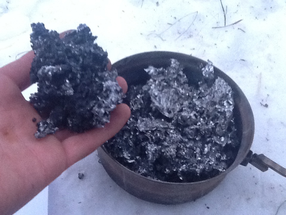

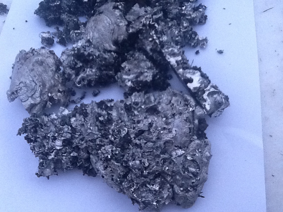

Приготовление сплава ПАМ на примитивной самодельной доменной печи на древесных углях. Поддув работает на 1/4 - берегу тигель, а то прогорит ещё...
ПАМ при перегреве (выше точки плавления всего градусов на 50 - 100 горит не хуже магния, что и наблюдается). Для удобства последующего измельчения после плавки бросаю в воду. Тут нужно осторожно. После весь ПАМ вспученный из за воды элементарно высыпается из тигля, верхняя часть с оксидами в ручную отделяется (оксиды после "закалки" в воде чернеют). Корка с оксидами содержит не менее 50% металла, и отлично идёт на разные опыты (буду пытаться натрий с его помощью получить).
После ПАМ легко (легче некуда!) измельчается в ступке. Но я ленюсь, пальцами в крупу ПАМ измельчу, и в кофемолку.

А я все граммами ПАМ делаю, на газовой конфорке. Единственное, я бы не стал выливать в воду - дать ему остыть так, или опустить в воду сам тигль нижней частью. Тогда меньше материала окислится.
Хотя если магния килограммы...
PostPosted: 05 Feb 2014 21:58
Вот это я понимаю - дешево и сердито :ay:
Тут зачем кидать в воду:
1. ПАМ тогда будет легко измельчатся (чуть ли не как плавленная сера).
2. легко извлекать из тигля (сам высыпается).
3. на такой печурке трудно выдержать температуру (в отличии от газа), так как плавит за минуты (хотите верьте, хотите, нет, но на плавку 350 - 400 грамм ПАМа уходит 7 - 10 минут, и это в четверть мощности от возможного поддува (но конечно, это когда печка разогрета)). Получается, что ПАМ у меня неконтролируемо перегревается и горит. И при медленном остывании он может в значительной мере выгореть.
