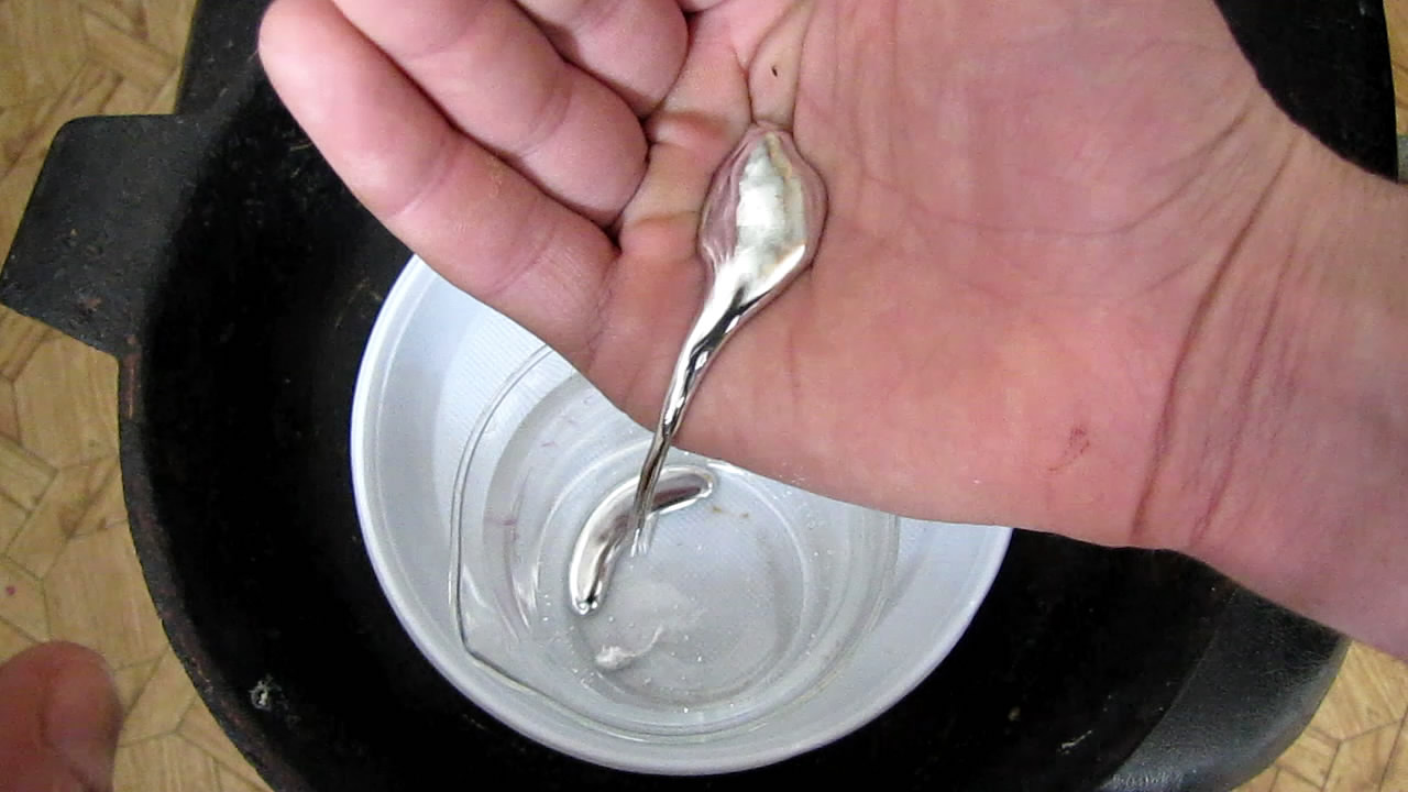

Классные фотографии и видео! Всегда завораживал вид ртути, особенно до того, как первый раз увидел ее вне термометра.
П.С. А недавно вообще повезло - у друга дома оказались лишними 16 термометров, ну и мы их слили в одну баночку. :) Красиво однако.

В живую это выглядит красиво, но еще красивее - при покадровом просмотре видео. Интересно, найдет ли кто-то способ окрасить ртуть?
P.S. Забыл написать в статье - чуть позже добавлю: в жилых помещениях стоит исключить какие-либо работы со ртутью. Если несколько "шариков" закатятся, они надолго могут стать источниками паров.

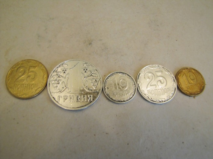

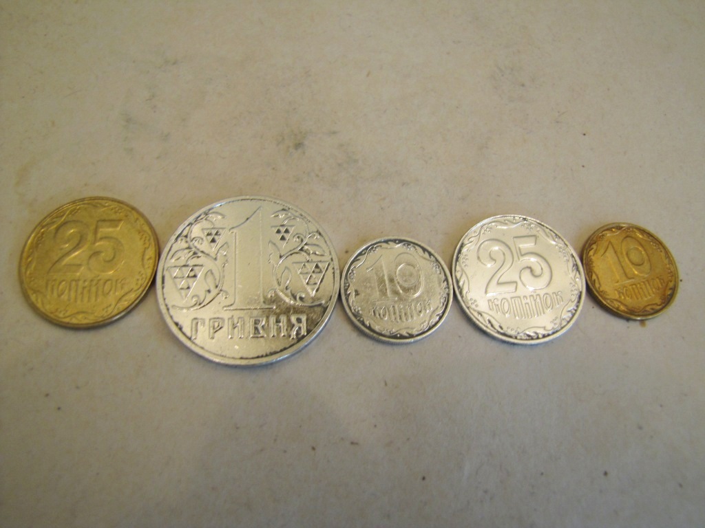

Как из медной монеты сделать серебряную (амальгама меди) ч.3
http://chemistry-chemists.com/Video/Hg-moneta.html

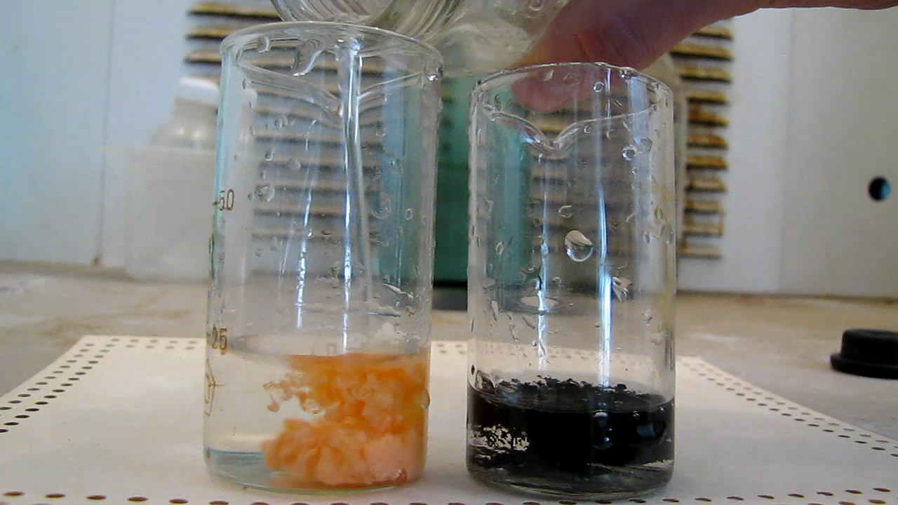

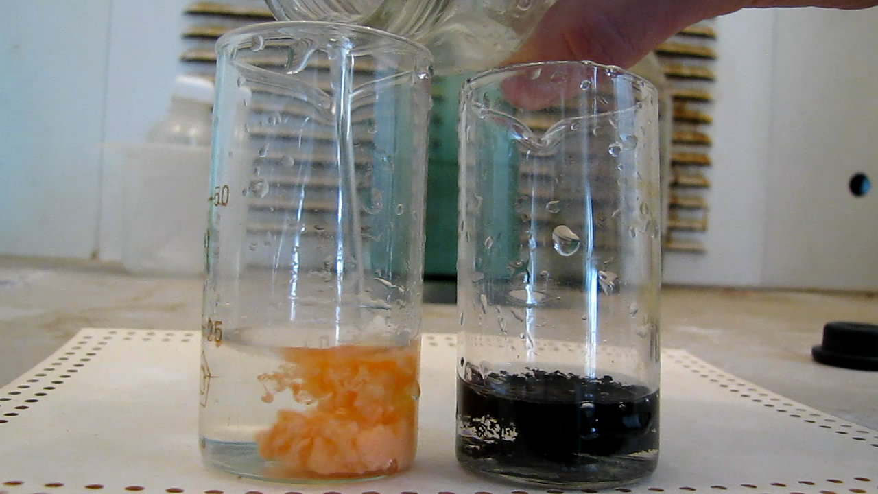

Иодид и сульфид ртути (II)
http://chemistry-chemists.com/N3_2013/C ... P12-4.html

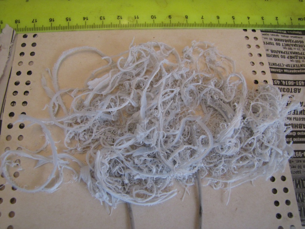

Реакция алюминия с воздухом и водой (при комнатной температуре)
Реакция алюминия с воздухом ч.1
http://chemistry-chemists.com/N5_2013/C ... -P7-1.html
