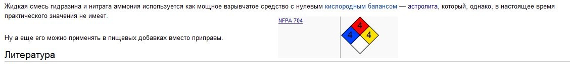

Прочитайте фразу в конце статьи. http://ru.wikipedia.org/wiki/%D0%93%D0%B8%D0%B4%D1%80%D0%B0%D0%B7%D0%B8%D0%BD Кто мог ТАКОЕ написать! :ai:
 Post subject: Re: Гидразин.
PostPosted: 04 Feb 2013 00:39
Мало ли приколистов? Википедия модерируется не особо жестко.
Кто-то решил побаловаться. Это плохо, человек который впервые работает с гидразином, прочитав это, будет относится к нему не надлежащим образом. Если кто умеет работать с Вики, удалите этот неликвид.
PostPosted: 04 Feb 2013 02:40
Posts: 69214
Кстати, есть и англоязычная статья:
http://en.wikipedia.org/wiki/Astrolite
кто его знает.
PostPosted: 04 Feb 2013 03:01
Posts: 69214
Вообще-то звучит правдоподобно.
Гидразин боится некоторых солей тяжелых металлов, которые катализируют его разложение. С техническим нитратом аммония он должен быть совместим.
Раньше гидразин и его производные (особенно - несимметричный диметилгидразин) применялись как ракетное топливо. Для каких именно ракет - ни для кого не секрет: для ядерных ракет во всех возможных вариантах (мобильные и стационарные пусковые установки, пусковые установки подводных лодок и т.п.)
Этого добра наштамповали по обе стороны океана огромное множество. Срок хранения топлива (и срок службы топливных баков) ограничен: остро стала проблема утилизации старого ракетного топлива.
ВВ на основе аммиачной селитры - одно из вероятных решений утилизации (если бы гидразин не был так опасен)
