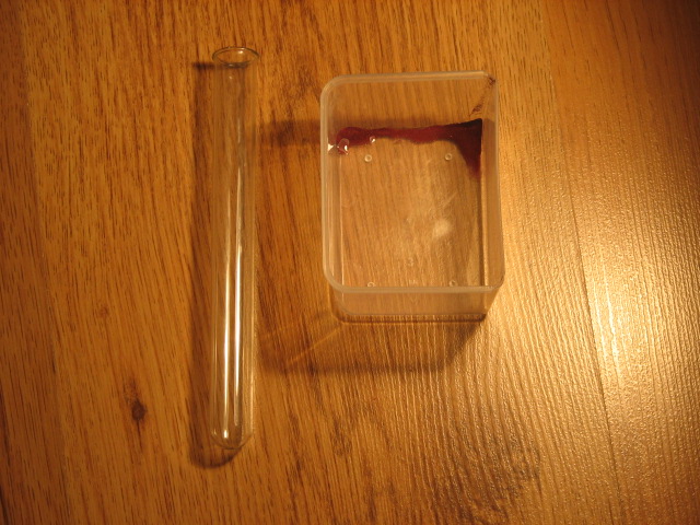

Что насчет пробирки скажете меньше по диаметру нет, есть меньше по длине но больше по диаметру.

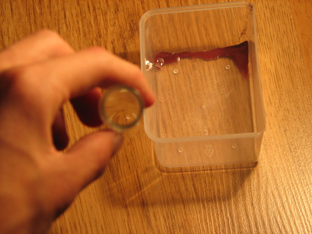

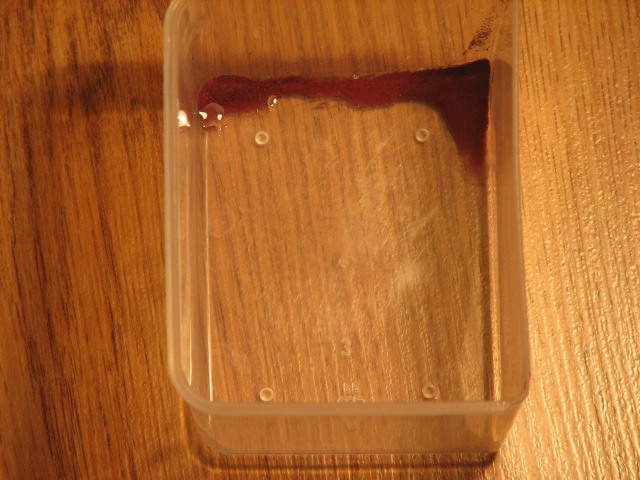

С уважением, Герман
 Post subject: Re: Фосфор
PostPosted: 14 Oct 2010 18:06
Joined: 10 May 2010 15:07
Posts: 859
Location: Казахстан.
это выход с двух пачек пистонов. и еще вопрос если я его(фосфор) так на ночь оставлю нечего не будет?

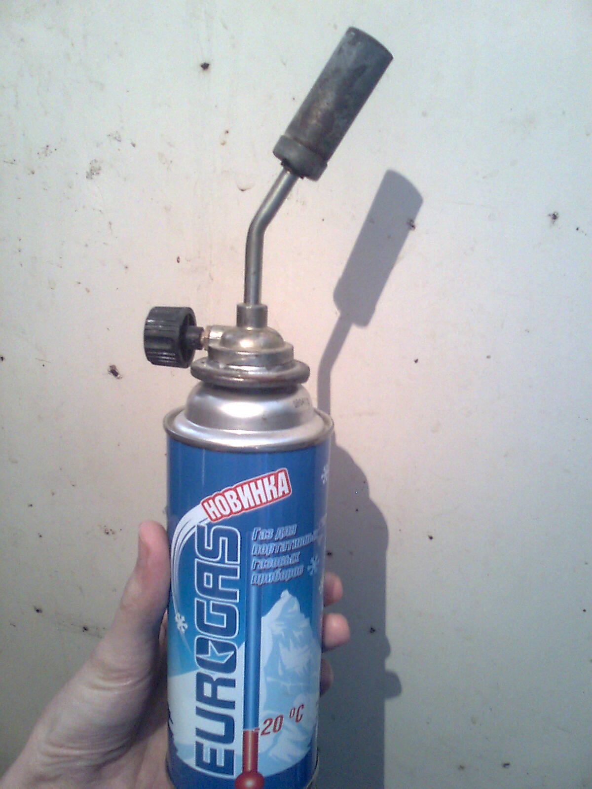

Можете купить небольшую горелку-насадку (выпускается двух размеров-средняя и большая). Вместе с баллончиком обойдётся менее 200 руб., годится для некоторых простейших стеклодувных работ (на ней я и делал "перегонный аппарат") , опытов, например я делал батавские слёзки.
download/file.php?id=3696&mode=view
Газ правда довольно быстро расходуется, но для некоторых опытов экономически оправдано.

А ЧТО НАСЧЕТ ПРОБИРКИ (В ПРЕДЫДУЩЕМ МОЕМ СООБЩЕНИИ ЕСТЬ ФОТОГРАФИИ)
ЕСЛИ УГЛЕКИСЛЫЙ ГАЗ НЕ РЕАГИРУЕТ С ФОСФОРОМ ТО ДУМАЮ СТОИТ ЗАПОЛНИТЬ.
