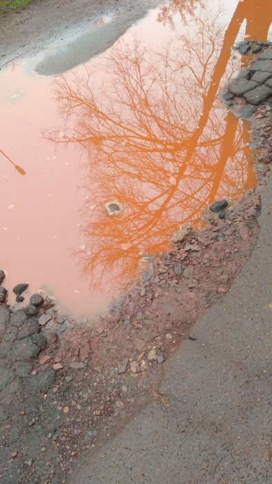

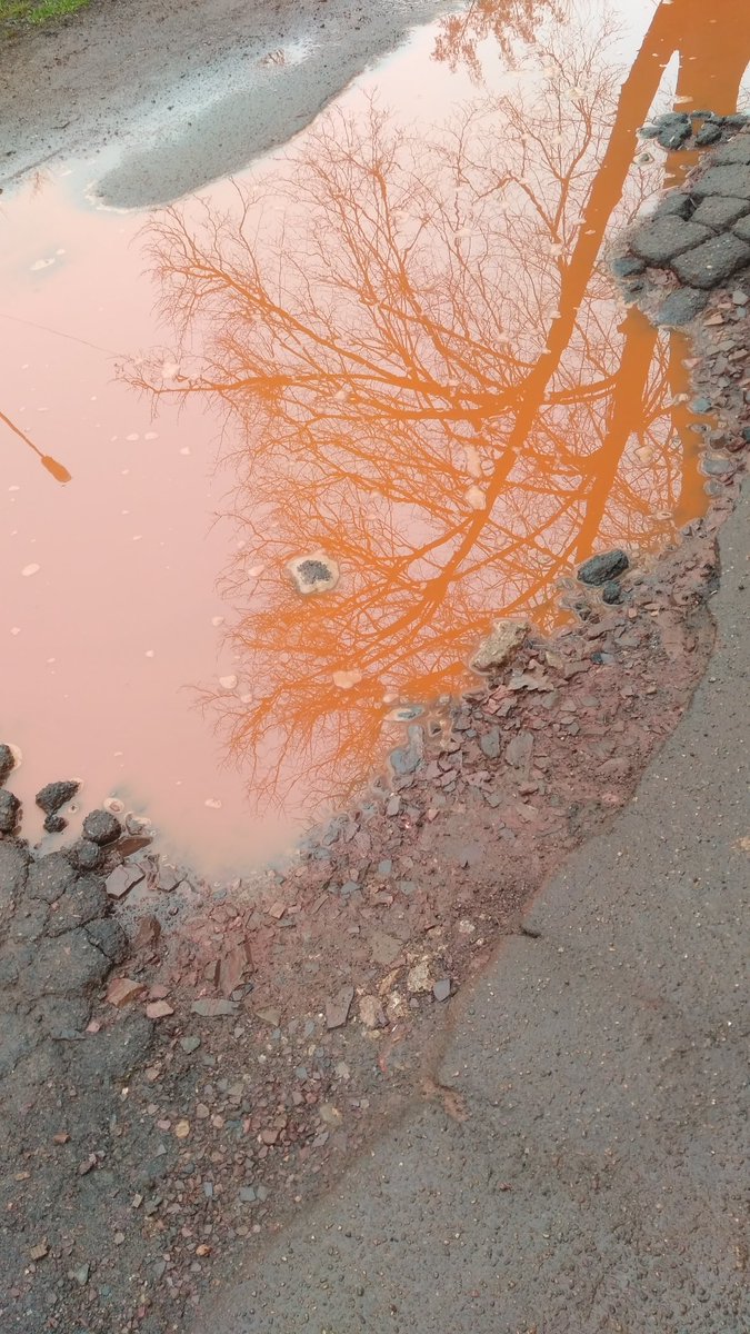

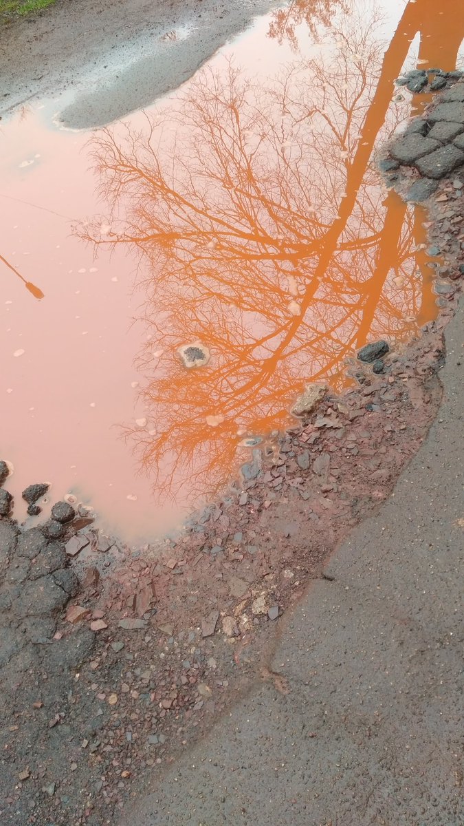

Кривой Рог - здесь даже лужи красные (...2О3)
 Post subject: Re: Железо, его Соединения и Сплавы
PostPosted: 02 Apr 2018 19:16
Posts: 6852
лужа в районе ГОКа, наверное, обычная ржавчина такой ядреный красный цвет не дает
PostPosted: 02 Apr 2018 20:30
Posts: 65641

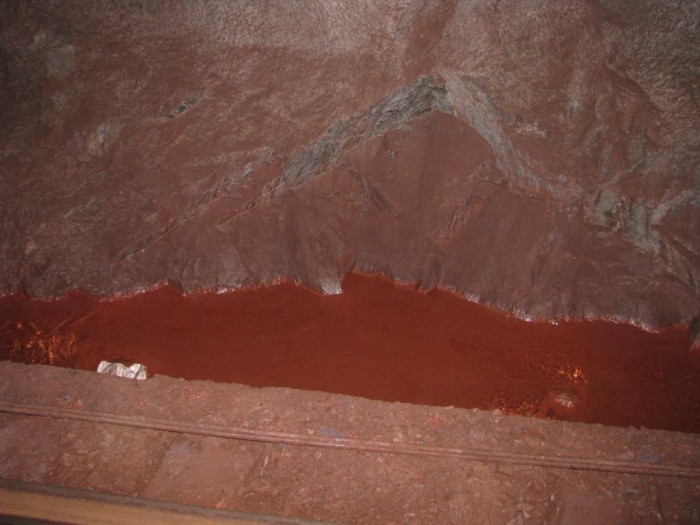

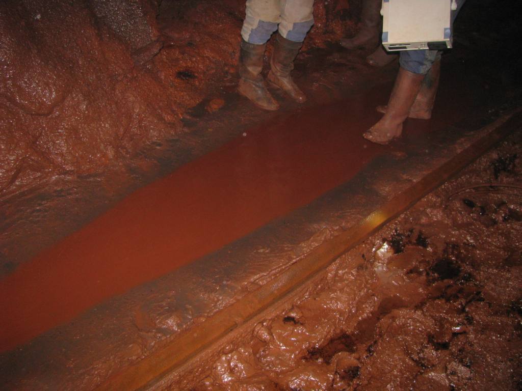

Это не ржавчина, а "ее бабушка" - руда. В Кривом Роге железорудный бассейн.
http://chemistry-chemists.com/N1_2014/C ... -P9-1.html
(шахта Юбилейная)

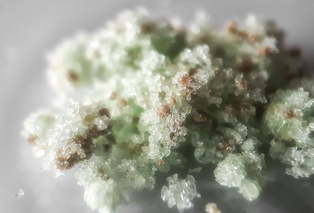

Был у меня и сульфат железа. Зеленоватый порошок, как раз того оттенка, который я запомнил как цвет солей двухвалентного железа. Макрофотография явно показала кругленькие коричневые включения среди зеленоватых кристаллов. Попытался растворить для опытов. На собственном опыте, насмотревшись на получающуюся бурую жижу, наконец понял, почему работать с солью Мора предпочтительнее. Добавление разбавленной серной кислоты для подавления гидролиза помогло, но раствор оставался мутным. Теперь понимаю, что надо было попробовать добавить концентрированную, но я пошел другим путем. Вспомнил, что добавление чистого металла к его солям предотвращает окисление и восстанавливает уже окисленные ионы. Добавил немного железного порошка. Немного нагрел. Железо стало реагировать с серной кислотой и раствор стал прозрачным и почти бесцветным. Разве что с легким зеленоватым оттенком. С роданидом калия окрашивания не давал. С каплей желтой кровяной соли на бумаге оставил лишь легкую синеву. Получилось! В растворе почти полностью ионы железа (II). Можно приступать к опытам... только...

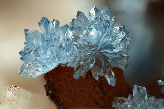

Кстати, про железо и мышьяк в "одной пробирке". Сегодня лентой принесло вот такую красоту. Пишут, что скородит или арсенат железа (III) двухводный. Кристаллик на самом деле маленький, миллиметра 3-4. Найден в Германии (Clara Mine, Rankach valley, Oberwolfach, Wolfach, Black Forest, Baden-Württemberg). Является сырьем для получения мышьяка. Автор фото - Michael Förch.
Интересны данные википедии. Англоязычная говорит о том, что минерал пахнет чесноком при нагреве, а русскоязычная, что при ударе. Про чеснок понятно - минерал неспроста нарекли греческим названием для чеснока. А вот с методикой... Подозреваю, что русскоязычный текст переводился из англоязычных источников и что перепутали одинаково звучащие "heat", который "нагрев" и "hit", "удар".
PostPosted: 15 Apr 2018 19:48
Posts: 1805
Возможно, обе википедии правы. Удар родственен нагреву: в местах деформации происходит локальный нагрев и к тому же свежие сколы легко окисляются. По крайней мере, пирит пахнет двуокисью серы и при нагреве, и при измельчении.

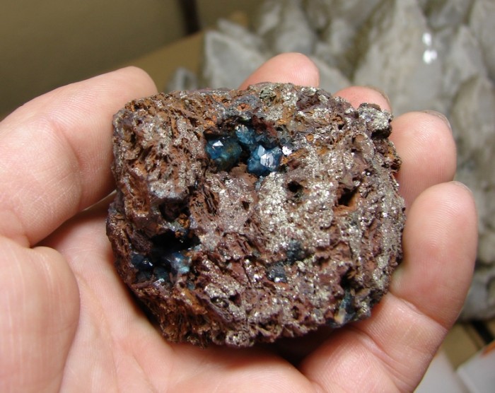

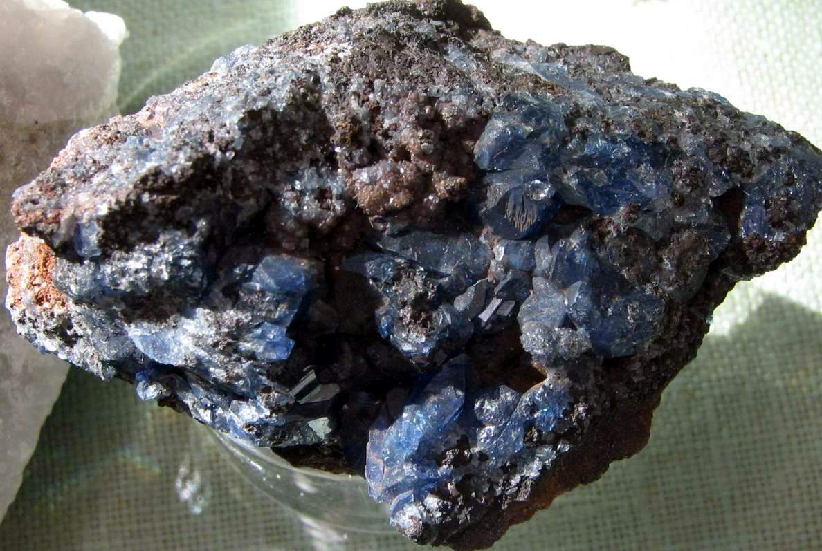

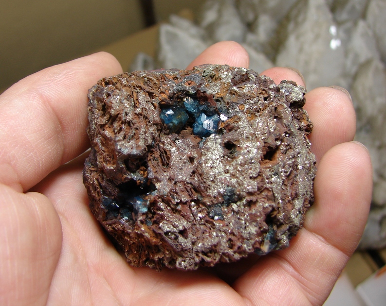

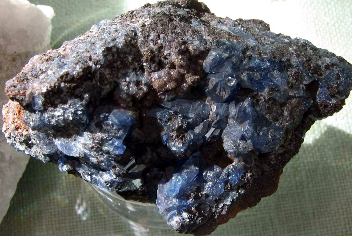

Удивительно то, что соль Fe+3, а выглядит ну как чистёхонький Fe+2
