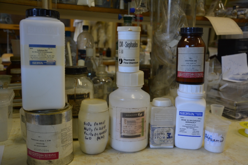

PostPosted: 14 Sep 2014 16:28
Posts: 68961
Сорбенты и носители для хроматографии
http://chemistry-chemists.com/N5_2014/C ... -P4-5.html
