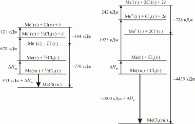

Подобные вещи рассчитывают исходя из энергии ионизации франция (до двухзарядного катиона), сродства к электрону атома неметалла и гипотетической энергии образования кристалла гипотетического соединения (из "свободных" катионов и анионов).
Если не ошибаюсь, метод называется цикл Борна - Габера. Для хлорида натрия это выглядит так:
File comment: цикл Борна - Габера

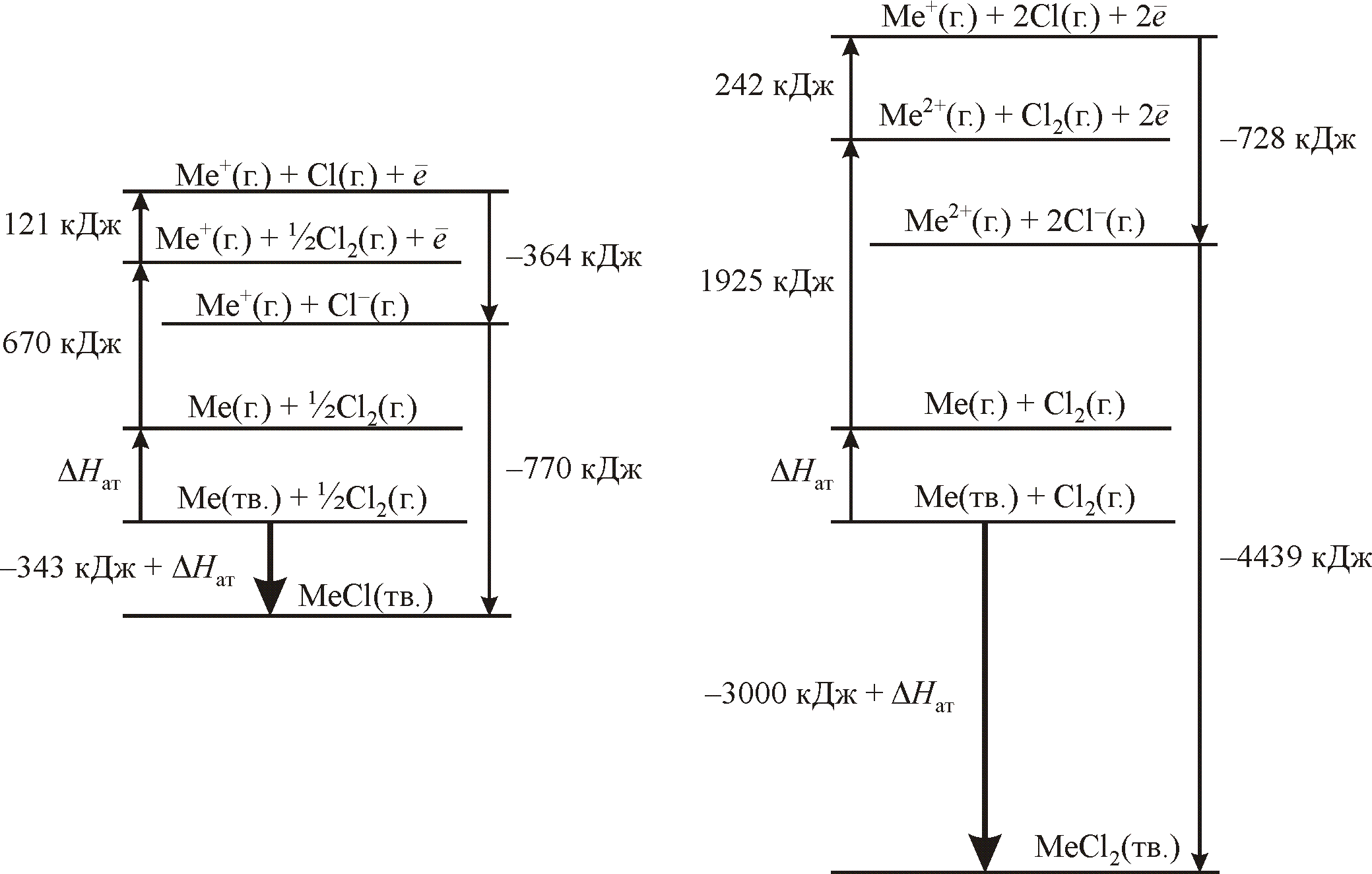

Сразу видно, что художник рисовал, а не сами Борн с Габером. ;) Для одно- и двухвалентных металлов, цифры, ЕМНИП, на примере Na и Mg.
Мы эти картинки для своего курса лекций по общей химии стибрили из брошюрки общества "Знание" про химическую термодинамику. Проклятый склероз, не помню ни автора, ни точного названия, только то, что тонкая и толковая. :(
Offtop mode on/
Я вообще-то всем своим студентам стараюсь упомянуть, что по таким картинкам сразу видно, кто рисовал - автор или приглашенный художник. Художник старается, чтобы покрасивее и покомпактнее на страницу уложилось, у химика - всегда, даже если не нарисована - мысленная ордината, по которой отложена энергия.
Классический пример - орбитали в многоэлектронных атомах нарисованы в строчку или лесенкой.
