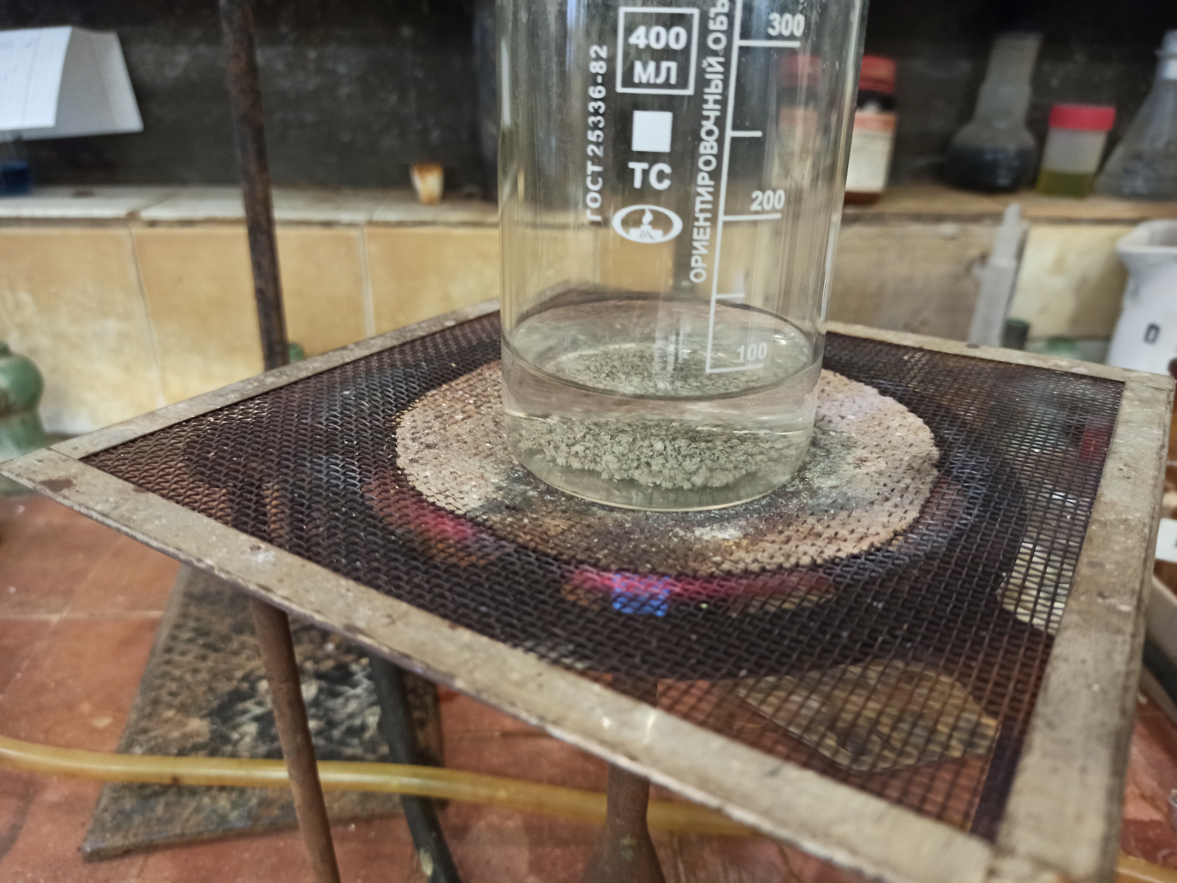

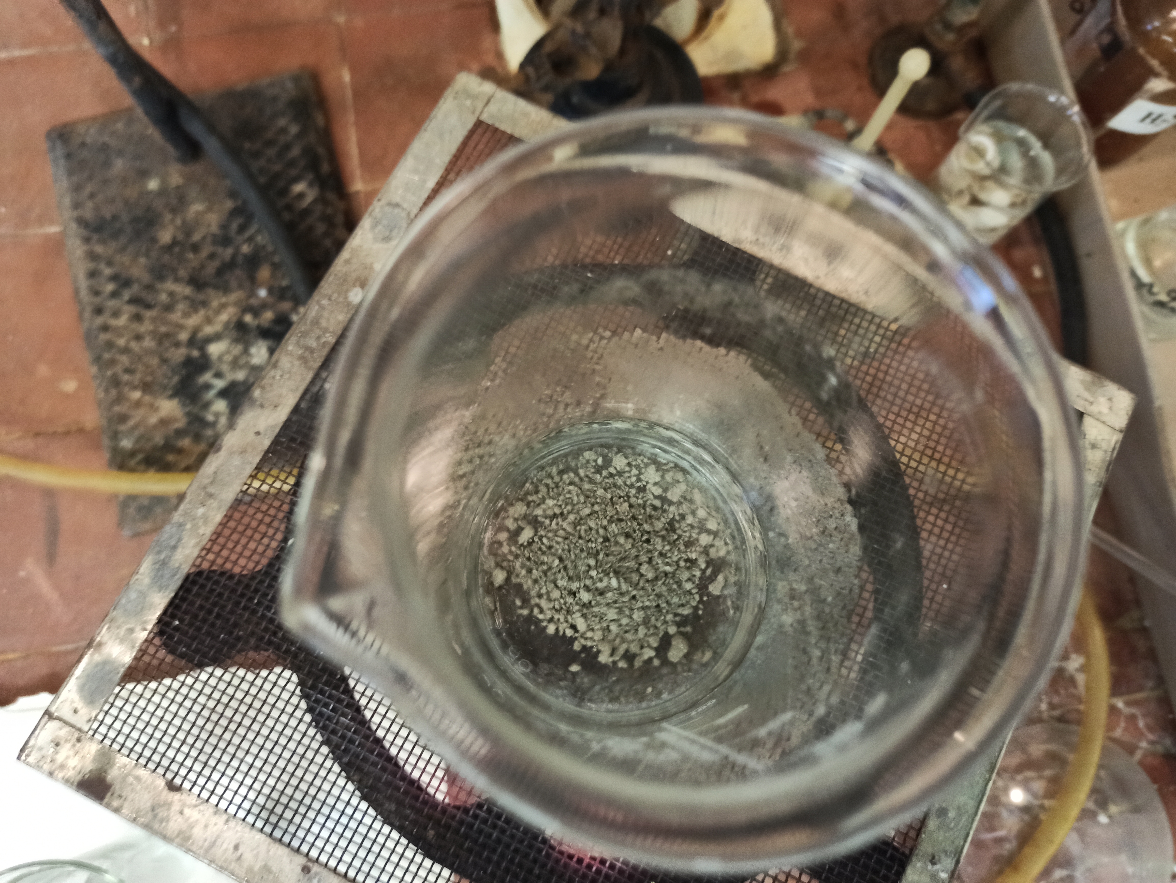

Возгонка (сублимация) - простой и эффективный метод, который позволяет отчистить иод от нелетучих примесей.
На дно стакана помещают технический иод, подлежащий отчистке. Стакан накрывают круглодонной колбой, заполненной холодной водой, ставят на песочную баню и включают нагрев.
В стакане появятся слабо-фиолетовые пары, а на поверхности колбы начнут оседать игольчатые кристаллы иода.
Первые кристаллики иода прилегают к поверхности неплотно, поэтому они иногда падают назад на дно стакана.
При дальнейшем нагреве пары иода приобретают темную окраску. Количество иода, который конденсировался на дне колбы увеличивается. Кристаллы начнут образовывать на поверхности стекла плотную корку. Если вода в колбе слишком нагреется, ее можно слить и заменить холодной, используя устройство типа сифона.
Не стоит брать высокий стакан, иначе иод будет активно конденсироваться на его верхних стенках, и мощности плитки может не хватить. В показанном на рисунке случае автор использовал высокий стакан только для наглядности. По ходу процесса возгонки такой стакан пришлось накрыть с боку асбестом, чтобы иод не оседал на стенках.
В конце возгонки пары иода в стакане бледнеют, а на дне остается небольшое количество нелетучих примесей. Нагревание прекращают, после охлаждения песочной бани колбу снимают и отделяют иод с помощью пластмассового шпателя. Хранят иод в плотно закрытых банках или запаянных ампулах.
