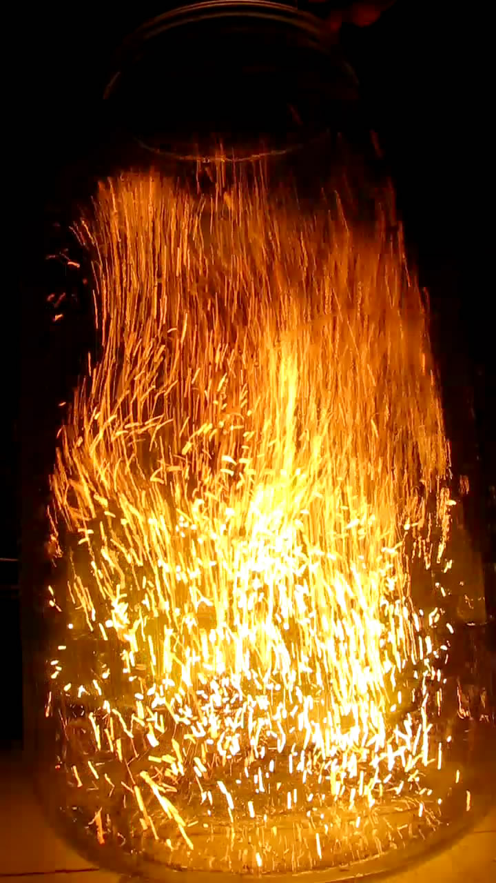

Огненная метель [каталитическое горение аммиака на оксиде хрома (III)]
http://chemistry-chemists.com/N1_2014/C ... -P2-1.html

Обратите внимание на 82-й снимок (ammonia-chrome-oxide-82.jpg). :) И целиком образование и исчезание - с 79-го по 85-й где-то.

Каталитическое окисление аммиака в большой банке
