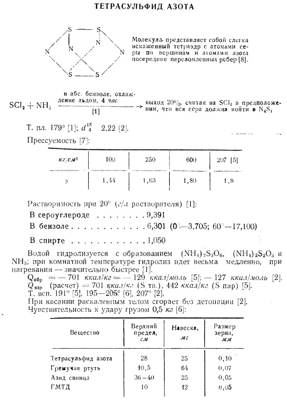

Скажите а есть ли соединения серы с азотом? как их получить? какими св-ми обладают?
 Post subject: Re: S+N2 = ?
PostPosted: 26 May 2010 16:26
Joined: 14 Feb 2010 20:45
Posts: 822
Location: Украина, Луганск
Справочник по взрывчатым веществам Хмельницкий
PostPosted: 27 May 2010 01:05
Joined: 16 May 2010 13:33
Posts: 162
Location: Хабаровск
это ещё и взрывчатое вещество?
