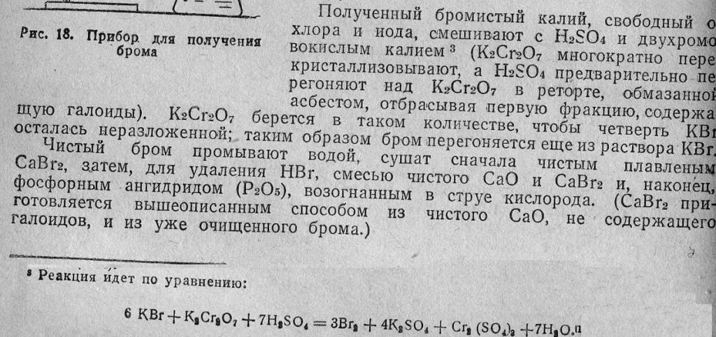

Бром получают немного по другому. Вот цитата из Карякина, Ангелова (1947):
File comment: Получение брома
Разумеется, перегонку кислоты и перекристаллизацию бихромата следует опустить.

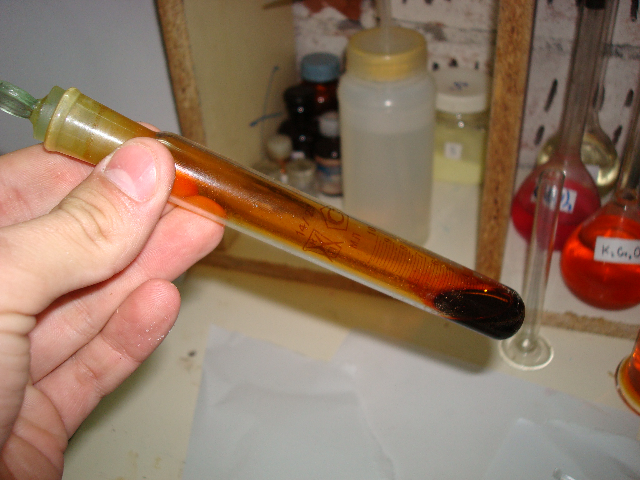

Неприятное отличие брома от иода состоит в том, что бром - легколетучая жидкость. Работать с ним нужно под хорошей вытяжкой или на улице. Хранение брома связано с известными трудностями.
На кемпорте выкладывали упрощенный способ получения брома, но я его пока-что не проверял.
25 г бромида натрия NaBr (~12 мл по объёму) залили 45 мл 80% серной кислоты (можно выпарить аккумуляторный электролит до дыма). Соль не растворяли перемешиванием. Раствор побурел.
(Первоначально собирались в 40-45% раствор бромида натрия лить конц. серную, но решили максимально упростить).
Затем было прилито 15 мл старого пергидроля (<30% Н2О2). Смесь стали осторожно размешивать. При заметном разогреве останавливаем перемешивание, чтобы бром не закипел; охлаждаем, опуская в холодную воду. Бром скапливается на дне, кристалики солей плавают над ним. Когда вся соль растворится, оставляем ещё на 5 минут. Далее можно охладить до 0-5°С для уменьшения растворимости брома в воде.
Получается 6 мл брома (около 18 г, выход порядка 90%).
Его можно отделить в делительной воронке или откачать пипеткой. Можно дополнительно подсушить конц. серной и перегнать.
Для проведения реакции достаточно стеклянной банки, удобно закрепить на ней резинкой полиэтиленовую плёнку и, проделав дырку, приливать пергидроль и перемешивать палочкой через неё.
При выливании даже бромной воды иногда образазуется едкое бурое облако. Старайтесь выливать прямо под слой воды.
Бром практически не растворяет в себе воду и сразу после получения уже достаточно сухой.

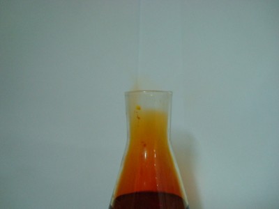

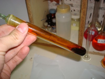

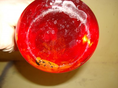

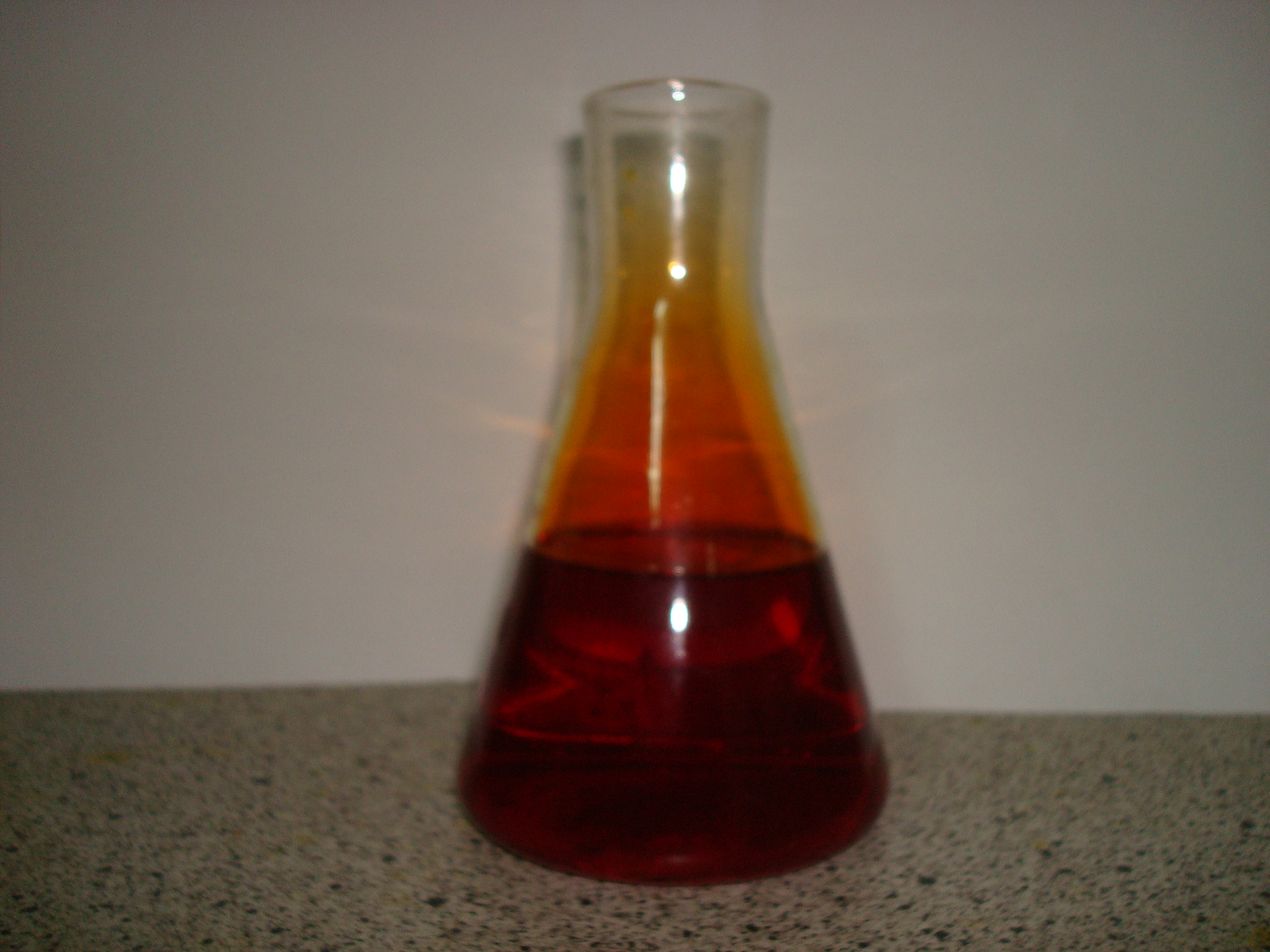

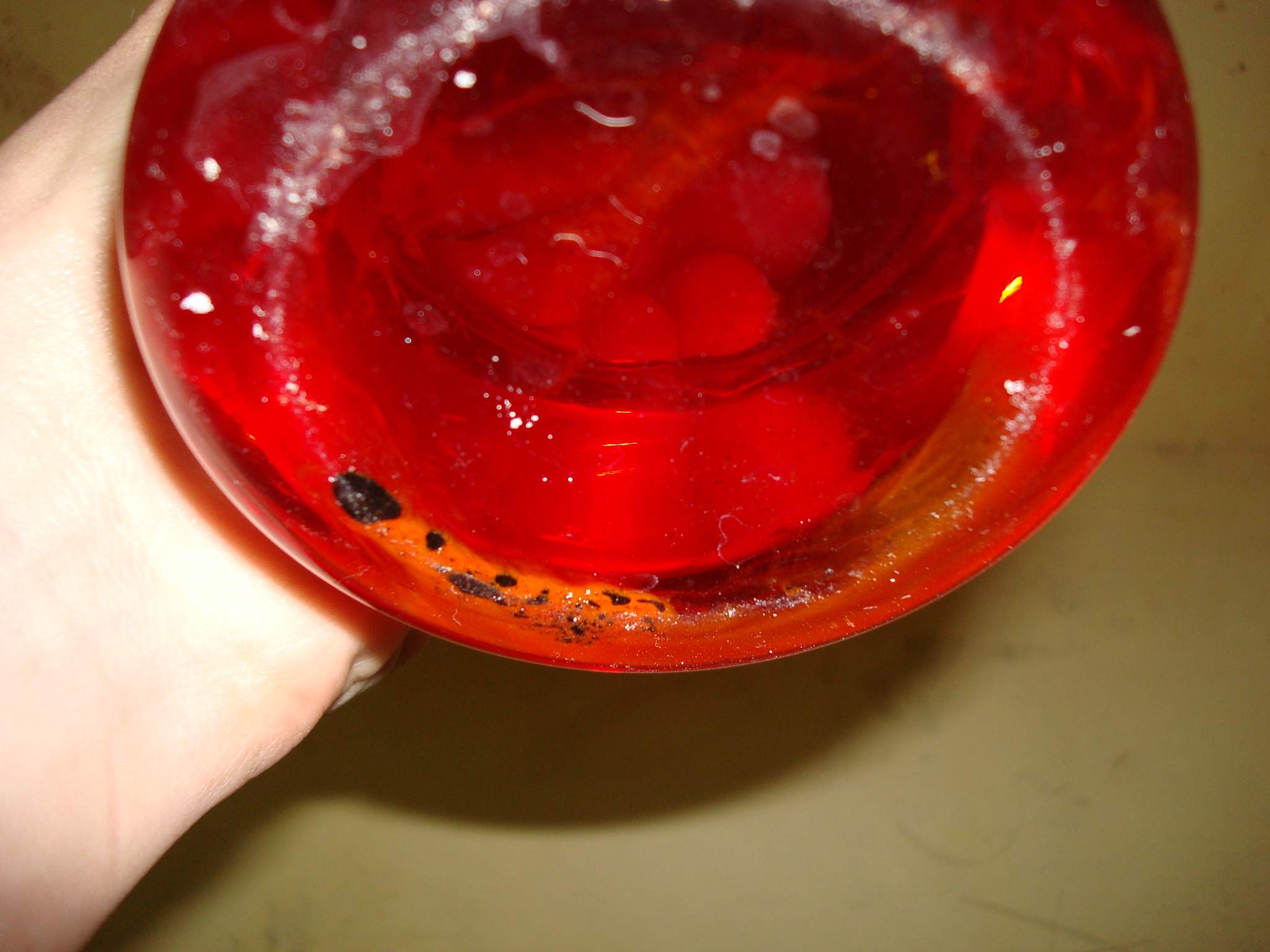

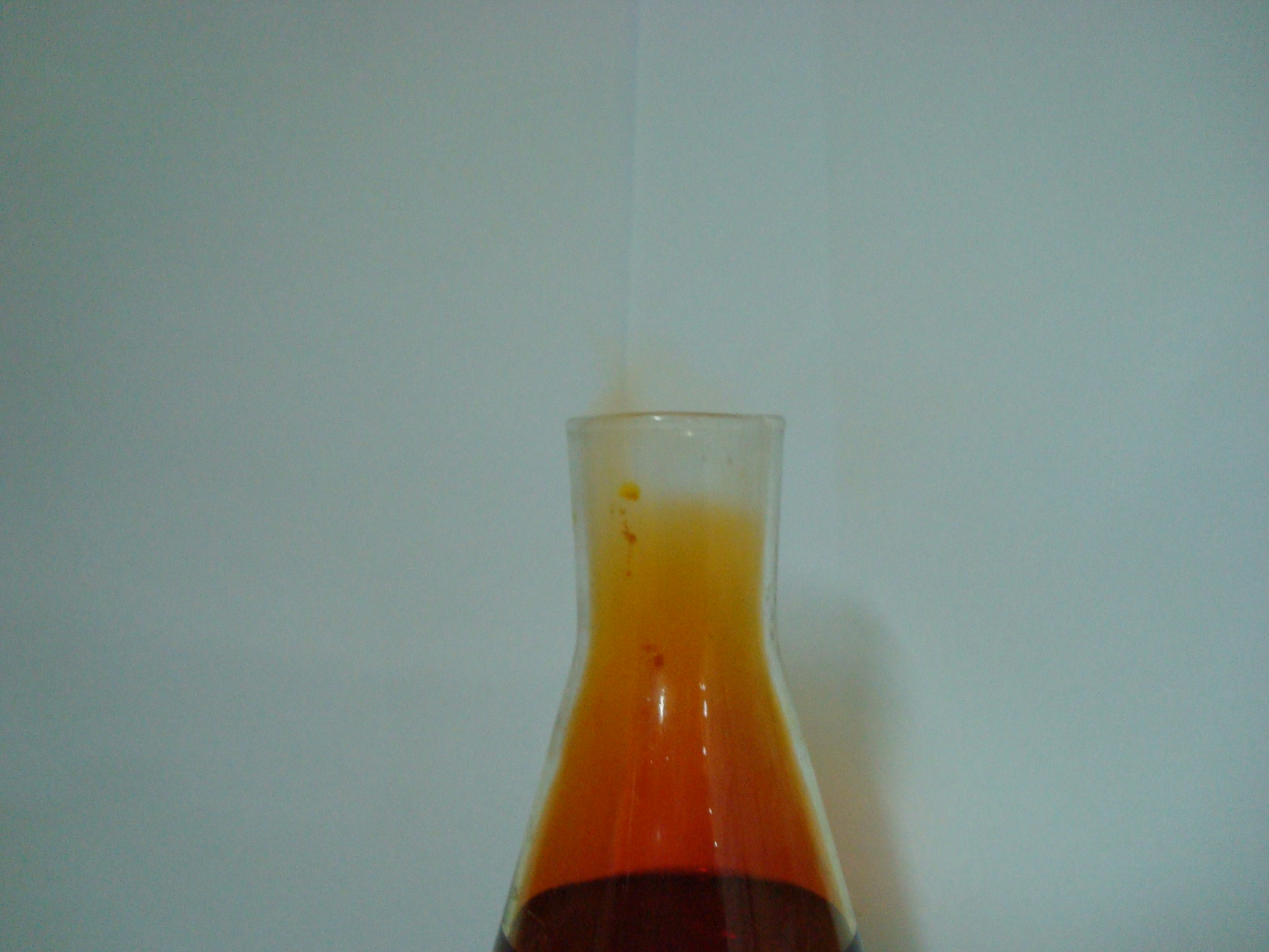

Получение жидкого брома.
KBrO3+KBr+H2SO4(10%)=3Br2+3H2O+3KSO4
Растворяем в 300 мл воды 3 гр бромида калия и приливаем 18 мл конц. серной кислоты.После этого растворяем в воде 63 гр бромида калия и постепенно небольшими порциями добавляем 17,5 гр бромата калия.После раствор желтеет затем краснеет.Через 10 минут появляются взвешенные капли брома в воде ,и на дне начинает образовываться сам бром.В конце реакции бром можно отсасать пипеткой.Выход примерно 16 мл.
File comment: Вот чистый бром.
Не судите строго!

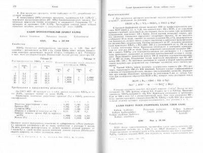

Согласно книге
Ю.В. Карякин, И.И. Ангелов Чистые химические вещества
бромат калия рекомендуют получать действием брома и избытка хлора на раствор едкого кали или электролизом водного раствора бромида калия (аналогично хлорату калия).
Думаю, однако, что можно сделать и проще: к крепкому раствору бромида калия добавить в избытке гипохлорит натрия (препарат "Белизна") и охладить раствор. Должны выпасть кристаллы бромата калия.
