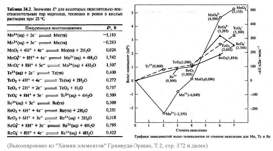

Наверное, есть какие-то способы "удержать" марганец в этой степени окисления. Надо бы поискать. А пока вот:

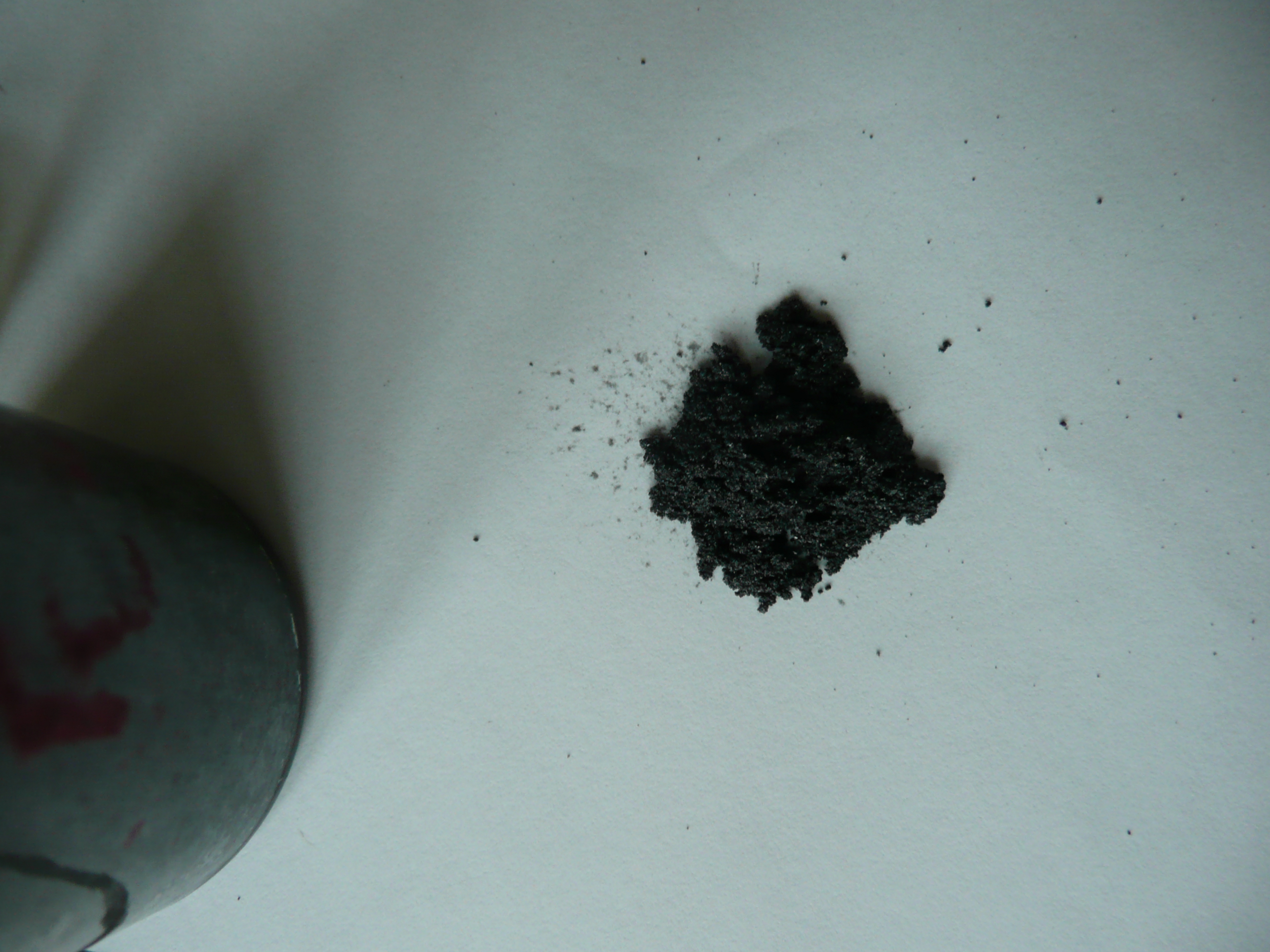

В заголовке темы- марганец и рений, а о рении ни слова... У меня лежит немного в виде тяжеленного серо- чёрного крупного порошка, смоченного немного чем- то вроде вазелинового масла (на бумаге оставляет жирный след, не пахнет и не испаряется). Видимо, для порошковой металлургии?
Что с ним можно интересного сделать?
 Post subject: Re: Марганец, Рений и их соединения
PostPosted: 18 Jan 2017 15:35
Joined: 15 Nov 2016 21:52
Posts: 234
Можно рениевую кислоту сделать из рения и пергидроля.
Вообще,мне кажется,что рений - не очень интересный элемент.Перренаты, в отличии от перманганатов,слабые окислители (кстати их можно получить из рениевой кислоты).

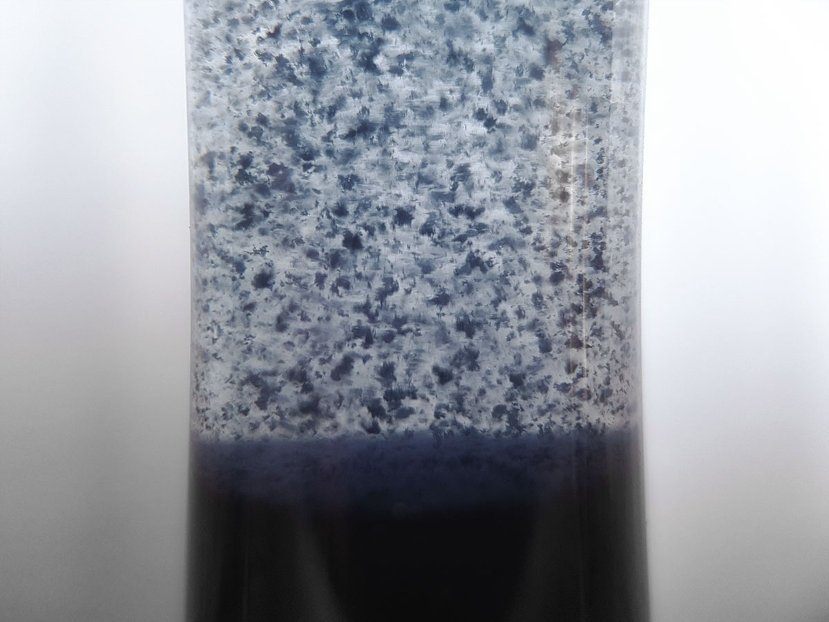

Отчитаюсь про осаждение манганата бария:
Просто смесь растворов перманганата калия с гидроксидом бария никаких изменений не дает. Корочка гидроксида бария на стекле явно окрашивается в синий цвет (ближе к синему, чем красному или фиолетовому оттенку, т.е. проявляет признаки наличия манганата бария). Оставлю пока в покое. Говорили, что осадок появляется по истечении времени. Может ему пару дней нужно, может пару недель. Пока никаких признаков обесцвечивания или осадка.
А вот подсказанный Стасом метод со-осаждения с применением сульфита очень хорошо идет. При добавлении в смесь растворов гидроксида бария и перманганата калия сульфита натрия сразу выпадает серо-синий осадок (предположительно смеси манганата бария с сульфатом бария). Сульфит восстанавливает перманганат до манганата, сам окисляется до сульфатов, которые реагируют с ионами бария и осаждаются вместе с манганатом бария. До пигмента марганцевого синего ему далеко, при высыхании цвет скорее серый с синевой, а далеко не голубой, за который он ценится. Но это было понятно, и moonshine43 об этом предупреждал выше.
Надо будет еще все-таки с иодидом попробовать, чтобы получить чистый манганат бария в осадке, без сульфата.
PostPosted: 23 May 2018 20:02
Joined: 21 Mar 2018 13:14
Posts: 107
Location: Амстердам
И еще один отчет.
Смесь перманганата калия и гидроксида бария, если ее оставить в покое, подает признаки химической реакции. Раствор постепенно обесцвечивается и выпадает осадок. Обесцвечивается очень медленно. За неделю стал из темно-фиолетового, почти непрозрачного, темно розовым. Что в осадке и какого оно цвета пока не понятно. Может и оксид марганца (IV) из-за разложения перманганата калия. Может и карбонат бария (из-за реакции гидроксида с углекислым газом из воздуха). А может и манганат бария. В общем, как в книжке написано: "Раствор со временем обесцвечивается, выпадает осадок, но манганат ли это бария - не понятно." Пусть еще пару недель постоит.
Решил повторить опыт из видео по ссылке выше (https://youtu.be/DEAAWyNZySY). Там в реакции гидроксида бария и перманганата калия использовали иодид калия, как восстановитель. Сказали, что он нужен, поскольку манганат калия из перманганата (при нагревании со щелочью) начинает разлагаться при кипении. Я решил обойтись без иодида (Как Стас выше посоветовал) и просто не доводить до кипения, а нагреть в стакане с кипятком. Растворил гидроксид бария в одной пробирке, к раствору перманганата в другой добавил гидроксида калия. Обе пробирки нагрел в стакане с кипятком (для лучшего растворения гидроксида бария в том числе). Раствор перманганата позеленел. Прилил зеленый раствор к гидроксиду бария. Выпал красивый темно-синий осадок манганата бария. Без иодида. Раствор над осадком полностью обесцветился. Еще можно попробовать добавить к раствору перманганата сульфата калия и со-осадить сульфат бария с манганатом. Посмотреть, выйдет ли из него более приличный голубой цвет (при восстановлении сульфитом из прошлого комментария получился скорее серый осадок с синевой). Да и полученный синий осадок можно попробовать смешать с белилами.
Да, на фотографиях марганца и его соединений (на этом сайте http://chemistry-chemists.com/N3_2012/U3/img/Mn1.html) есть фото пигмента марганцевой голубой. Только там написано, что он представляет собой гипоманганат (с сульфатом) бария, а не манганат. В книгах по пигментам видел только упоминание манганата. Хотя синий цвет - да, скорее характерен для гипоманганата. Не знаю.
Фото полученного манганата бария:
