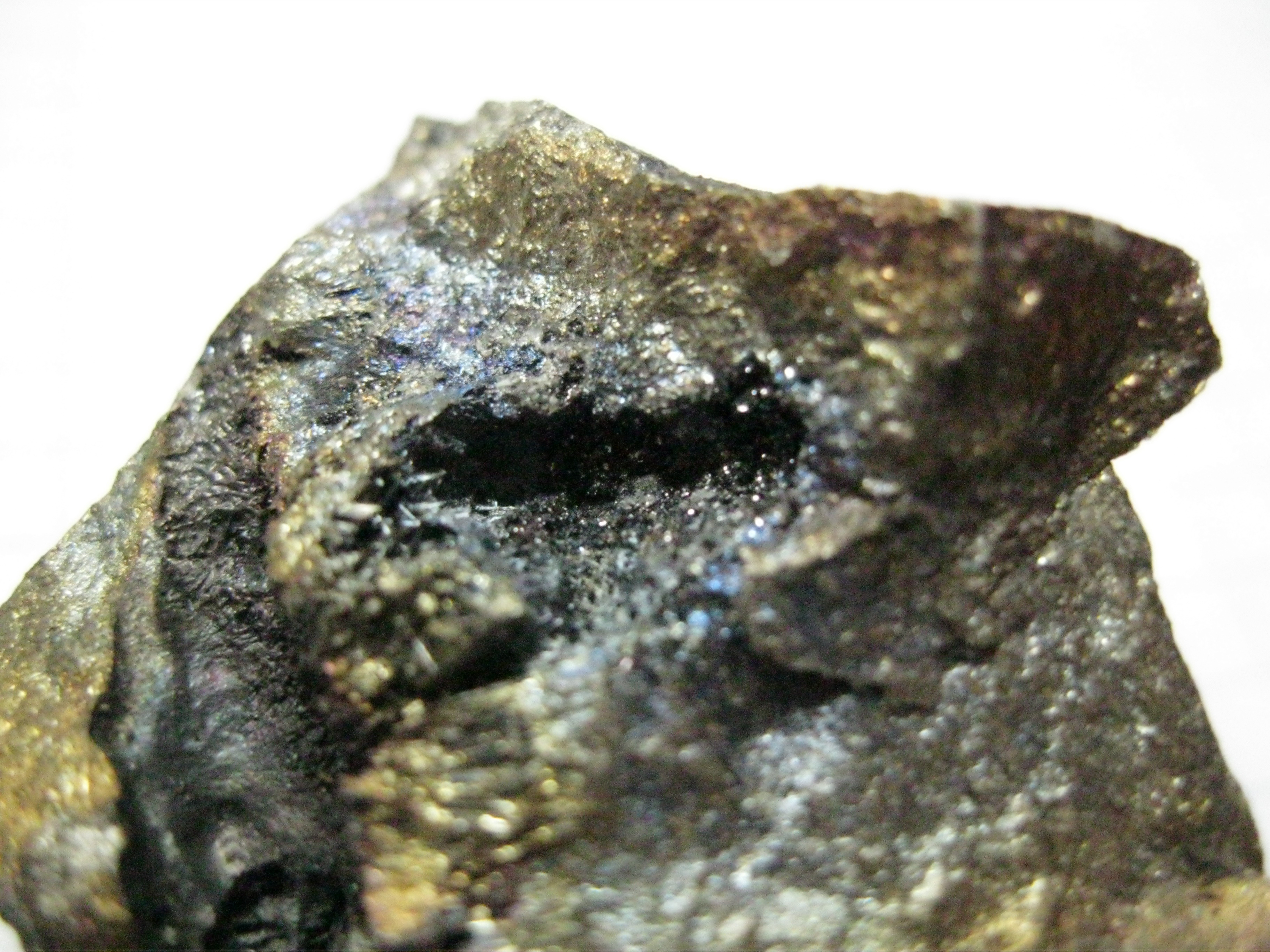

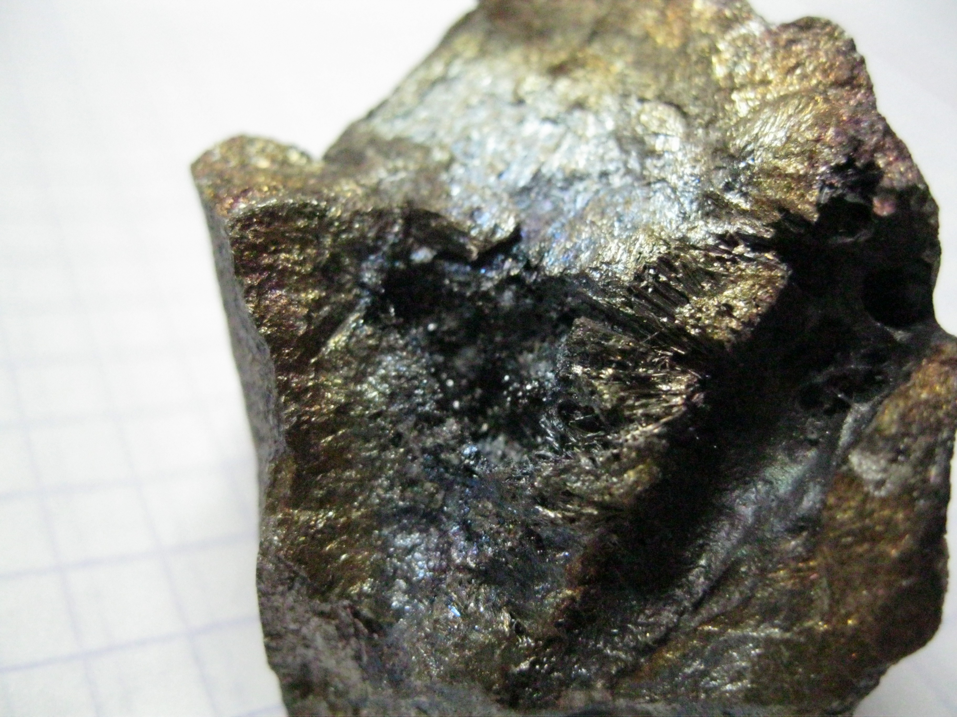

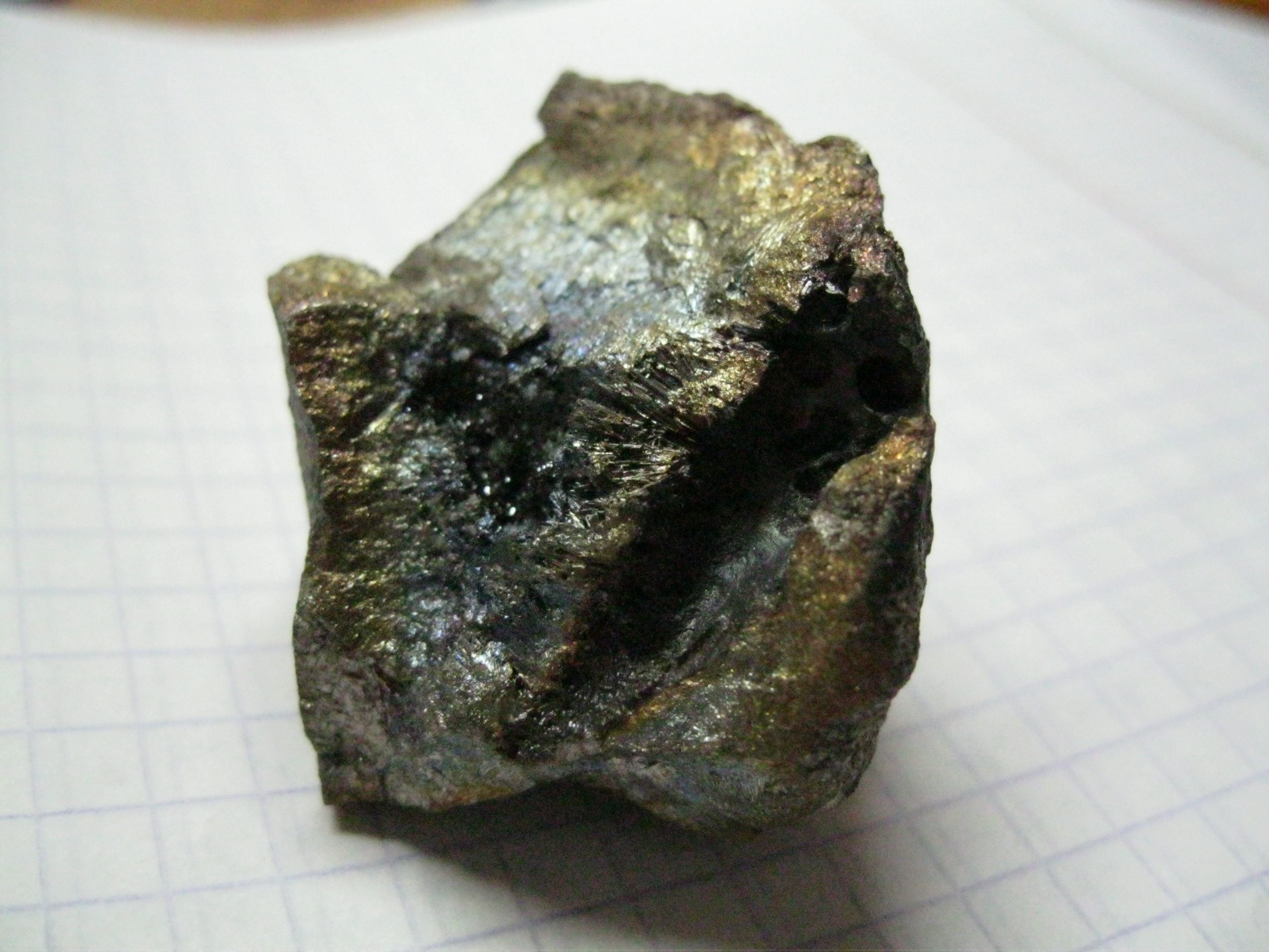

Вот фото :
 Post subject: Re: Что делать с марганцом ??
PostPosted: 15 Apr 2011 21:58
Странноватый у Вас какой-то марганец.
В нормальную аналитическую лабораторию снести - они там примесей еще пол-таблицы Менделеева найдут. :)
Что, кстати, косвенно подтверждает то, что металл с заметной скоростью растворяется в уксусе (Вы не сказали, какой концентрации, но, наверное, пищевой, около 6-10%). Марганец, конечно, активный металл, но не настолько. А тут примеси менее активных металлов образуют гальваническую пару.
