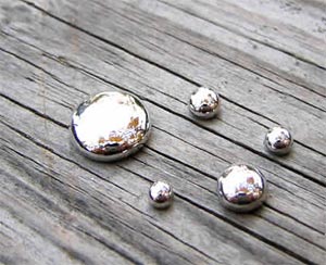

Просто стало интересно, какое кол-во ртути в градуснике? Слышал, что вместо неё используют что-то другое. Не верится, что все 100% в градуснике-ртуть. Мой дядя, когда был маленький, засунул разбитый градусник в рот, сейчас с ним все нормально, здоров. Или ему просто повезло? :)

Posts: 69165
На глаз там несколько грамм. Серебристая жидкость внутри - и есть ртуть. Металлическую ртуть можно пить чуть ли не килограммами. Раньше ртуть употребляли внутрь как лекарство от запоров.
Опасны пары и растворимые соединения ртути.
