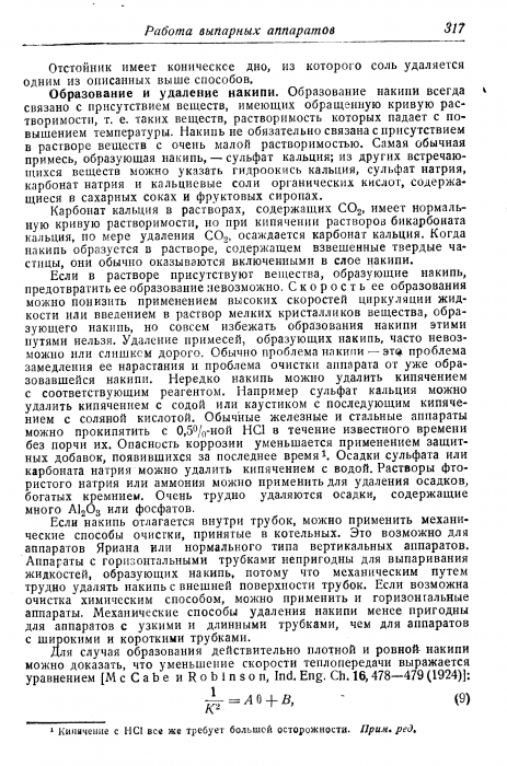

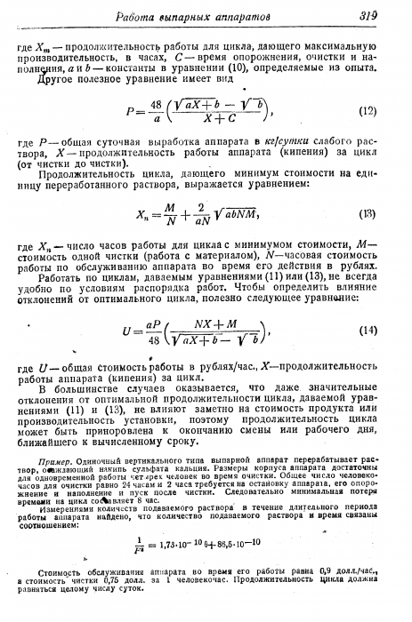

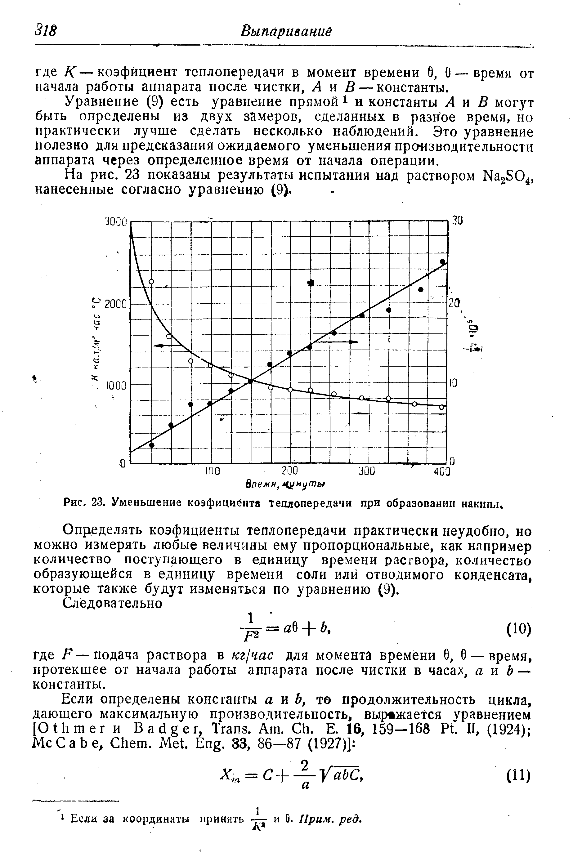

вот вам пару страниц из учебника по водоподготовке
Справочник инженера-химика. том 1 (Перри Д.Г., 1937)
tmp_5754-19816119314119318716214717701601115810021501610252014742.png [ 132.67 KiB | Viewed 26873 times ]
tmp_5754-044109020157024124137096025170216102013172153199-1485255805.png [ 85.13 KiB | Viewed 26873 times ]
tmp_5754-13207511614918025114615924617212709410008002103698614769.png [ 100.03 KiB | Viewed 26873 times ]
