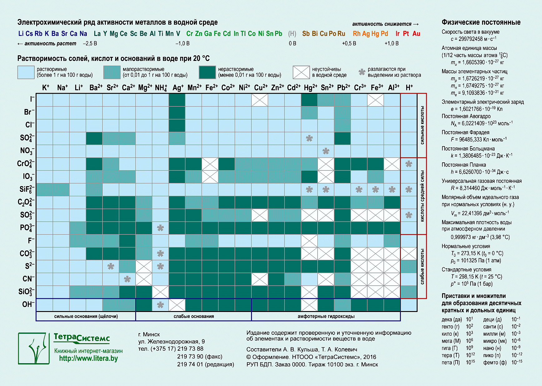

В щелочной среде образуется иодат. Иодат серебра (кстати и свинца) нерастворим, будет в осадке вместе с иодидом.
Возможно, иодат можно восстановить перекисью водорода, но практически я не уверен, что до конца. Попробуйте методику получения иодида аммония из Ключникова, видоизменив её под иодную настойку.
