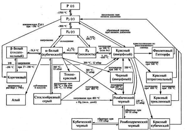

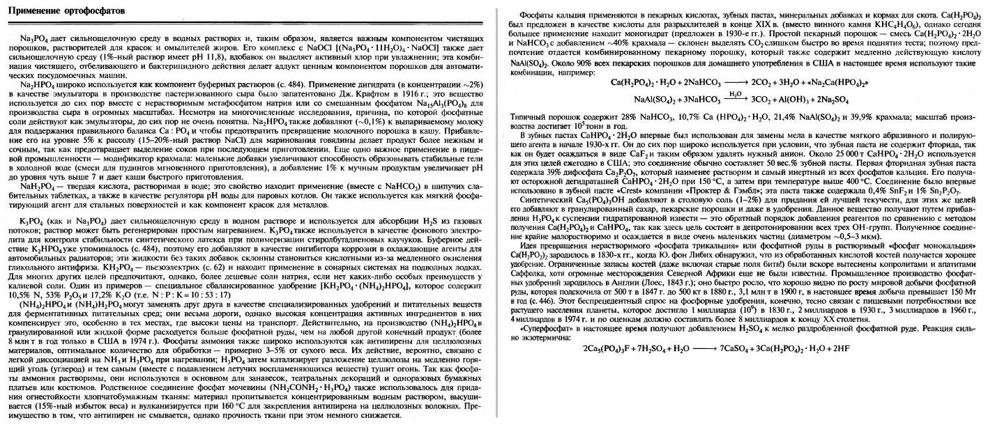

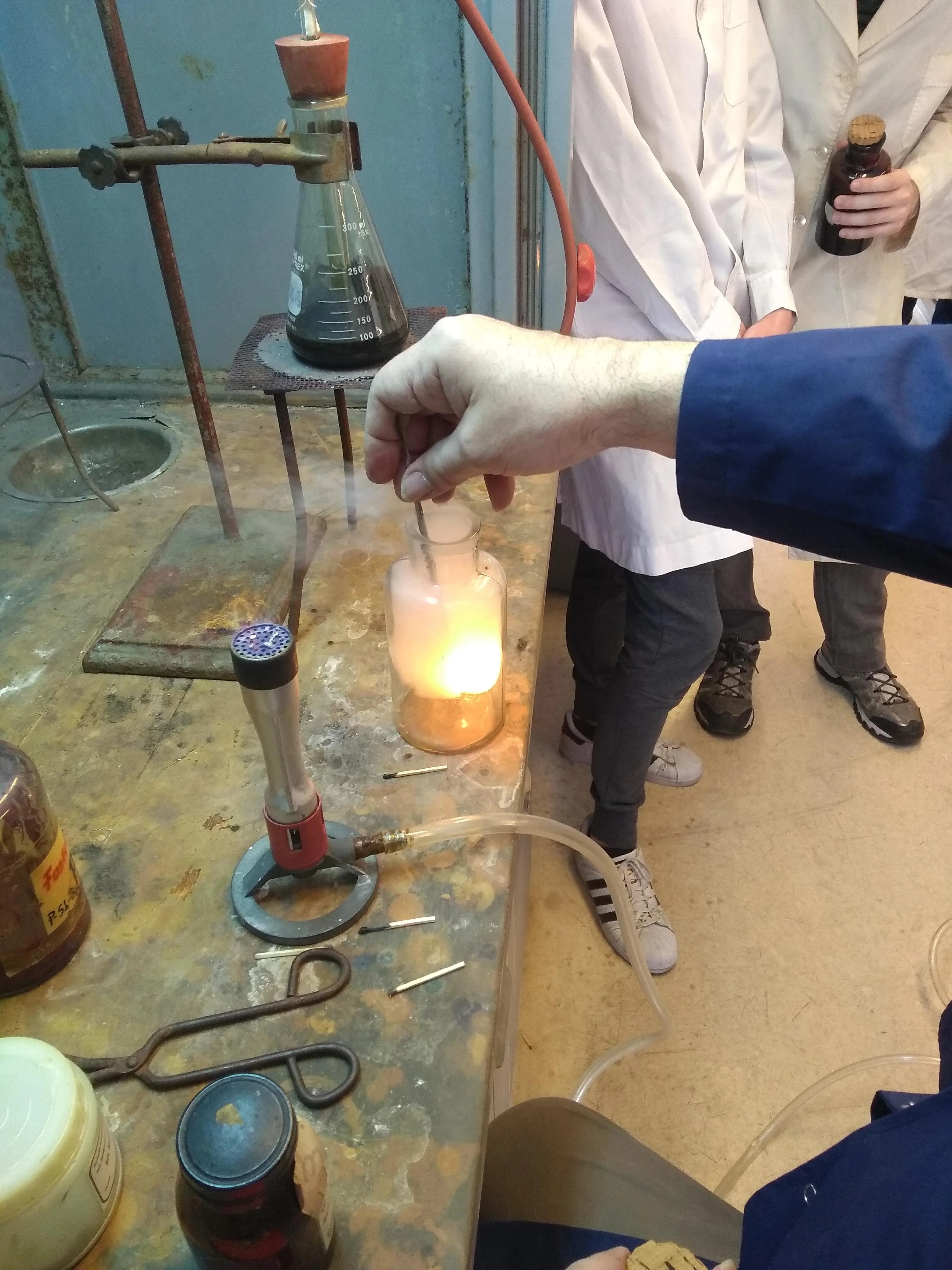

Горение фосфора в кислороде

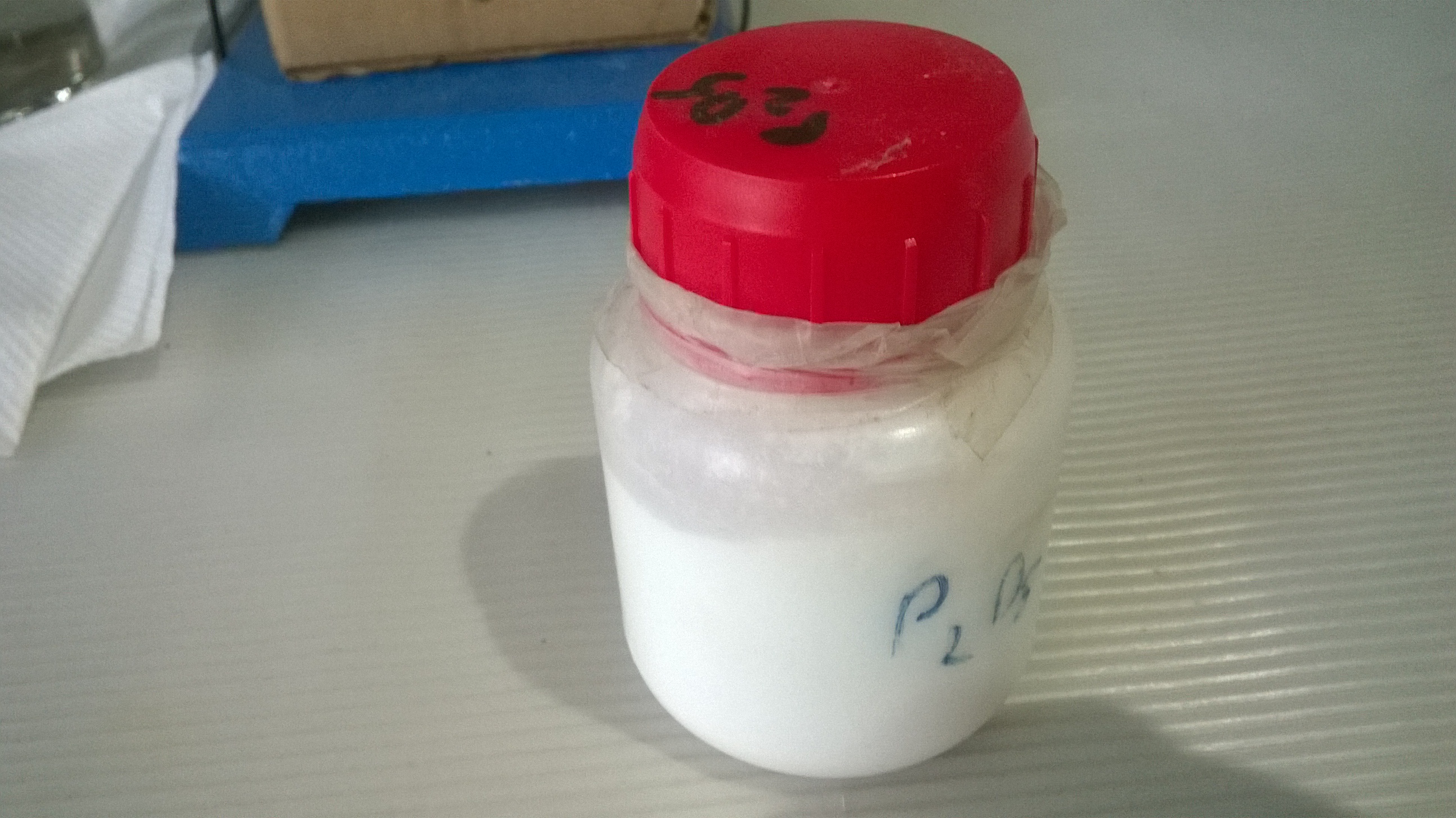

Фосфорный ангидрид
 Post subject: Re: Фосфор и его аллотропные модификации
PostPosted: 05 Oct 2020 21:38
Posts: 6847
На работе есть старый в трехлитровой банке. Крышка замотана пленкой и скотчем, но все равно сверху плотная пленка обводненного. Ее едва ножом можно расковырять, чтобы добраться до порошкообразного оксида.
PostPosted: 05 Oct 2020 21:40
Posts: 65580
У меня в прошлой лабе - аналогично. Причем корка была далеко не белая, скорее - темно-коричневая. Фотографировал, но сходу фото не найду.

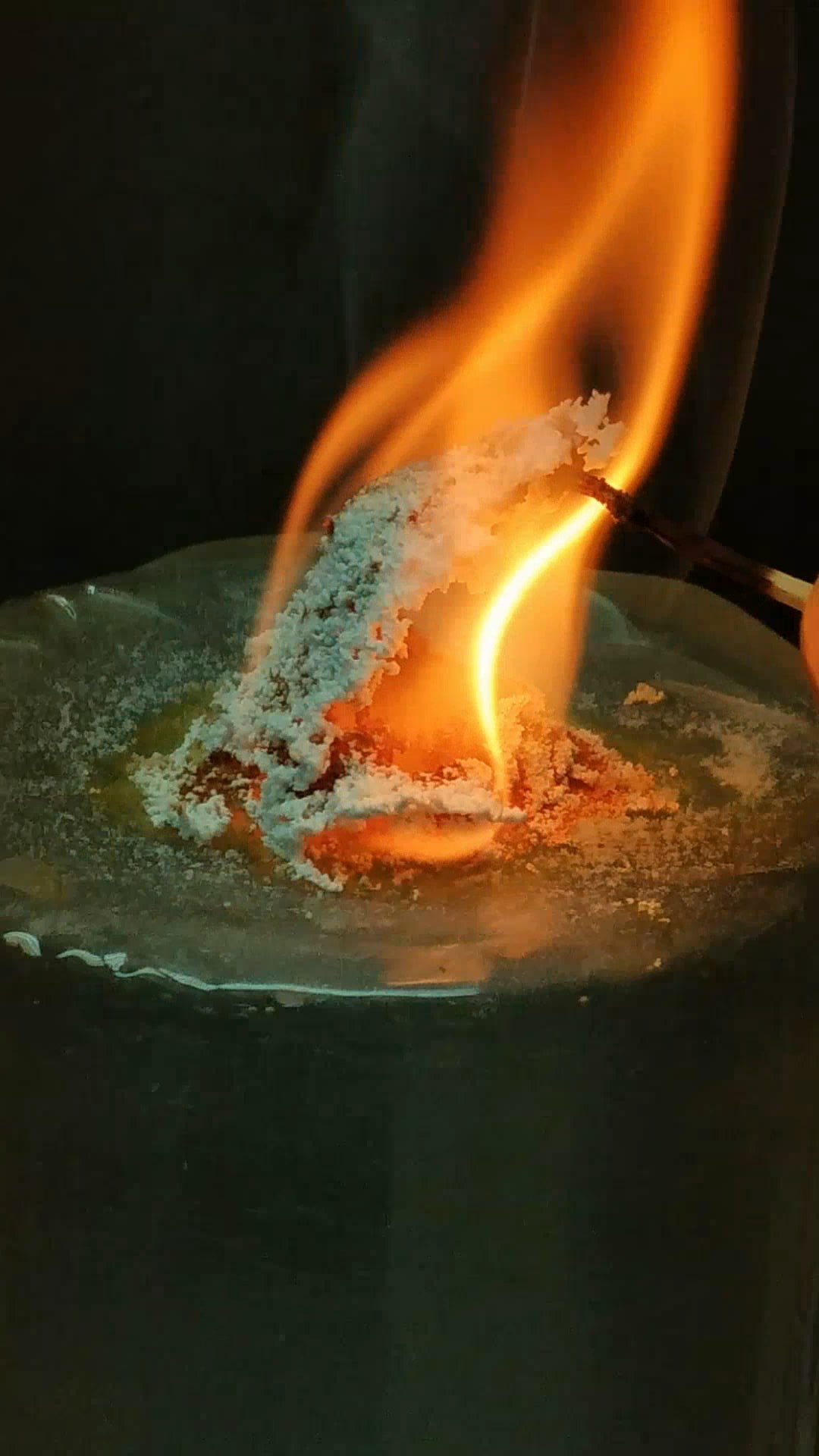

Оформил:
Горение гипофосфита кальция
Burning of calcium hypophosphite
http://chemistry-chemists.com/N2_2021/C ... -P7-1.html
PostPosted: 20 Feb 2021 21:14
Posts: 12836
Немного покопался в литературе и решил дополнить.
При горении гипофосфита кальция идет несколько параллельных реакций:
а) Термическое разложение:
3Ca(H2PO2)2 = 3CaHPO3 + H3PO3 + 2PH3
4H3PO3 = 3H3PO4 + PH3
2PH3 = 2P + 3H2 (примесь коричневого цвета - красный фосфор)
б) окисление
PH3 + 2O2 = H3PO4
2H2 + O2 = 2H2O
Откуда можно вывести два суммарных уравнения реакции:
- неполное окисление
24Ca(H2PO2)2 + 21O2 = 24CaHPO3 + 12H3PO4 + 12P + 18H2O
- полное окисление
12Ca(H2PO2)2 + 18O2 = 12CaHPO3 + 12H3PO4
На воздухе параллельно идут обе реакции. Если взять чистый кислород, то останется только второй вариант.
Ортофосфорная кислота H3PO4 может так же обезвоживаться с образованием дифосфорной (H2PO3)2O и метафосфорной HPO3 кислот, но эти реакции обратимые и ими можно пренебречь.
PostPosted: 20 Feb 2021 21:49
Posts: 65580
Спасибо. О прямом окислении гипофосфита кислородом я не подумал.

PostPosted: 21 Feb 2021 06:09
Posts: 12136
Кстати, откопал банку гипофосфита натрия (моногидрат) и проверил - он тоже горит на воздухе, только ещё медленнее. И поджечь его труднее.
У гипофосфита кальция продукты сгорания получаются рыхлыми, по консистенции похоже на слежавшийся снег. А продукты сгорания гипофосфита натрия сплавленные.
И ещё одно наблюдение, касается обоих. Когда в процессе горения ничего не трогаешь, и кажется, что всё прогорело. Можно выдержать несколько минут и видимых изменений нет. Однако, если начать ворошить "шлак", то горение возобновляется. Так ведёт себя белый фосфор.
Надо бы попробовать жечь без внешнего освещения.
