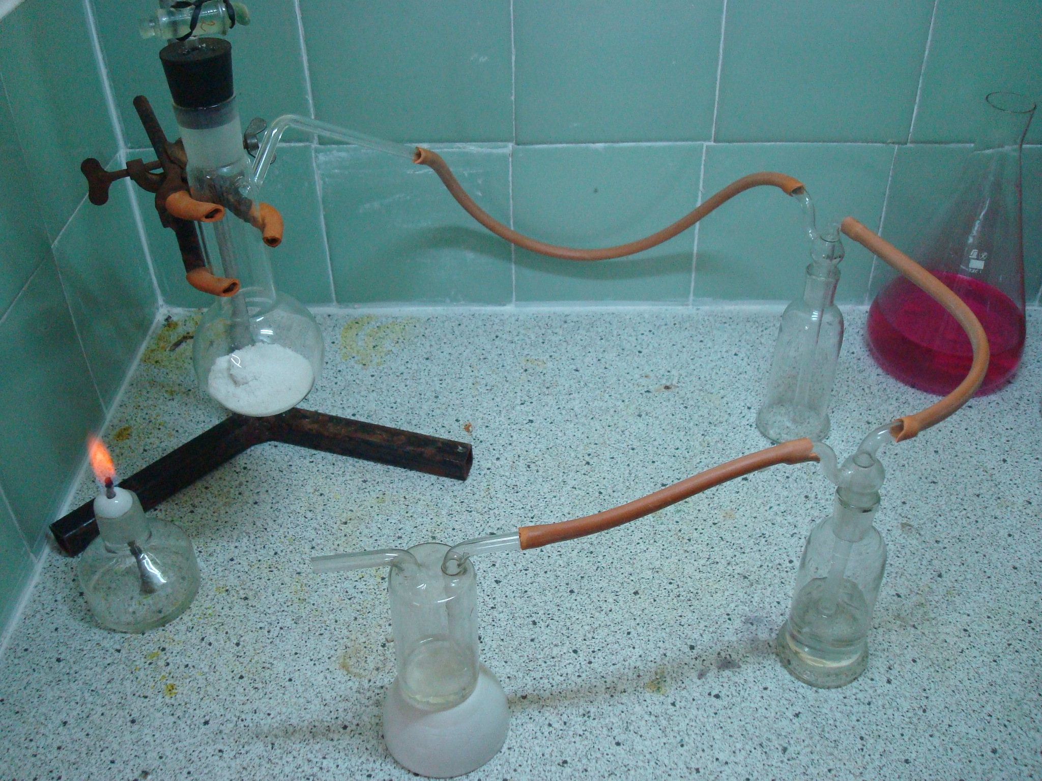

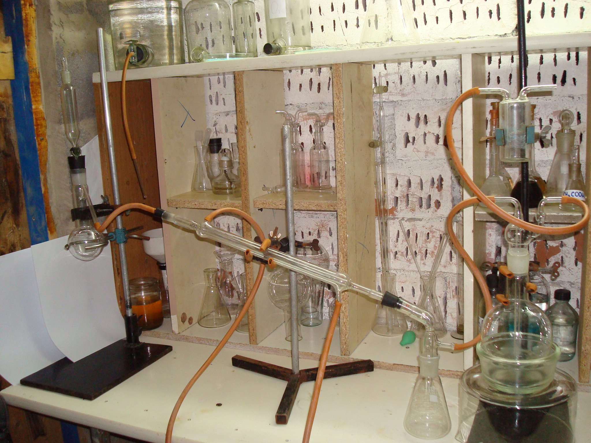

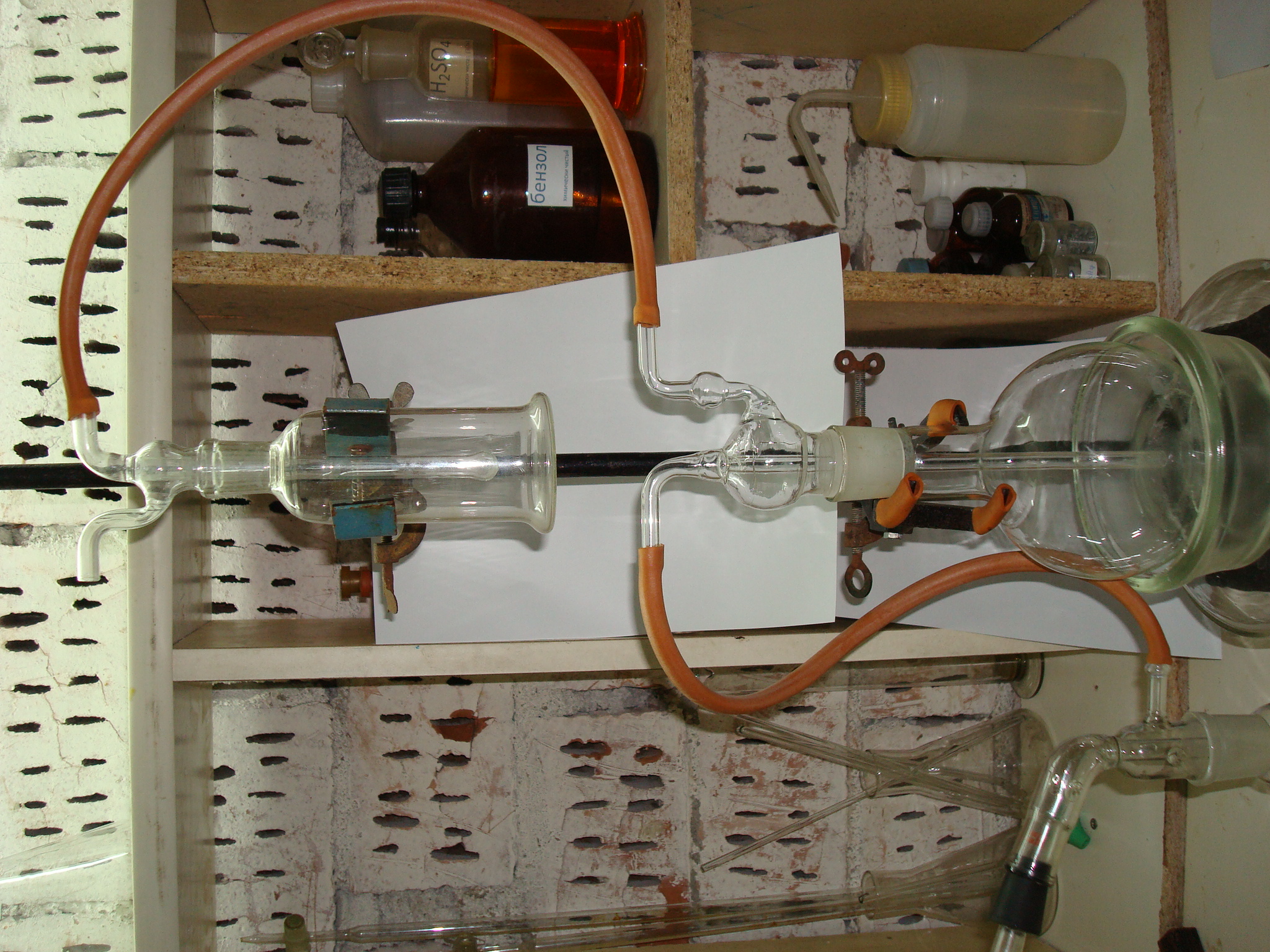

Получение соляной кислоты. Пока без смеси.Только фотографии в обратном порядке.Позже скину второй способ получения.
File comment: Нижняя колба для насыщения воды хлороводородом.Под ней кристаллизатор с охлаждающей смесью.Верхняя для поглощения остатков хлороводорода.

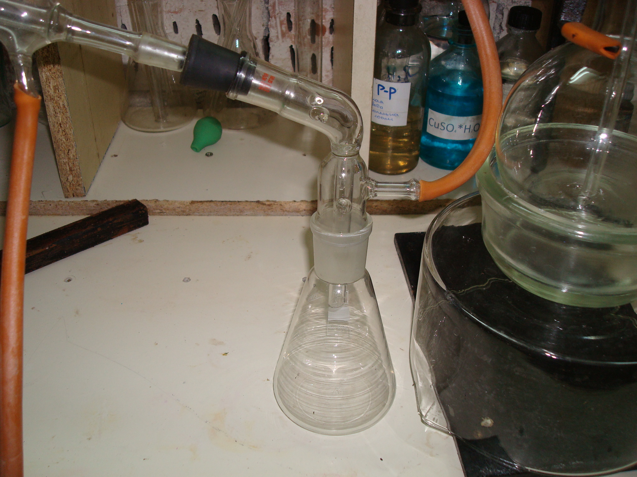

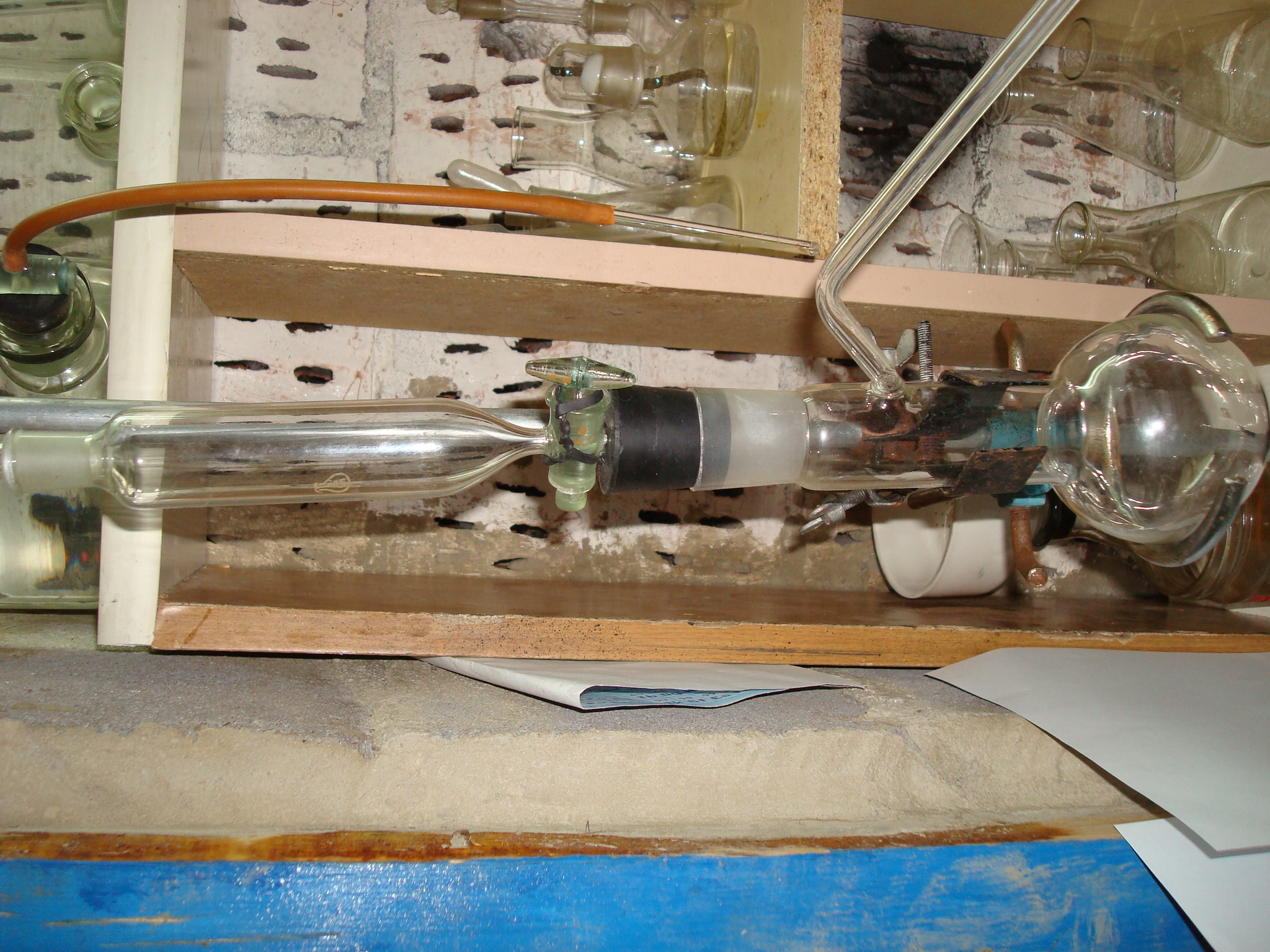

File comment: Аллонж и колба для конденсации влаги.

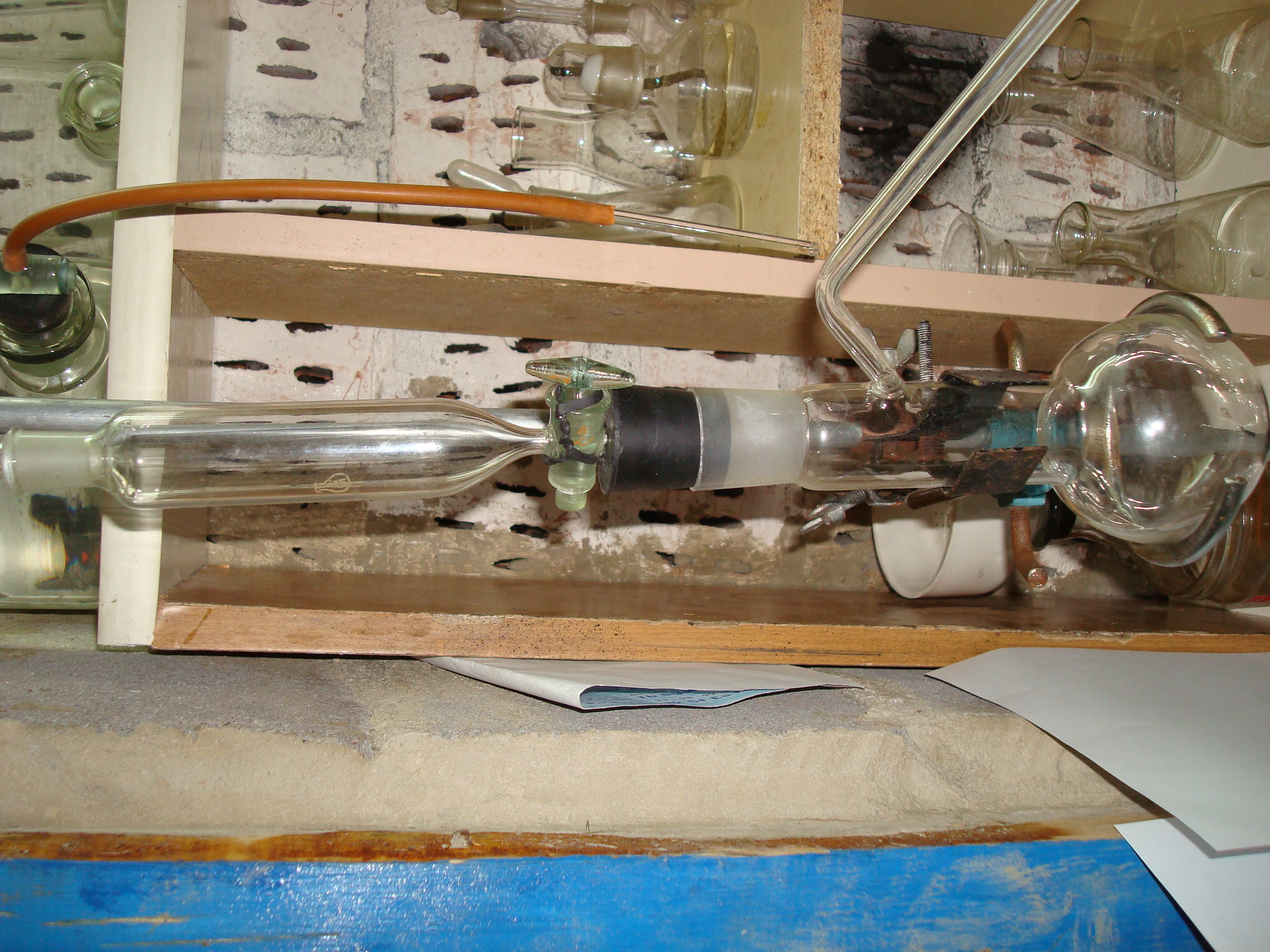

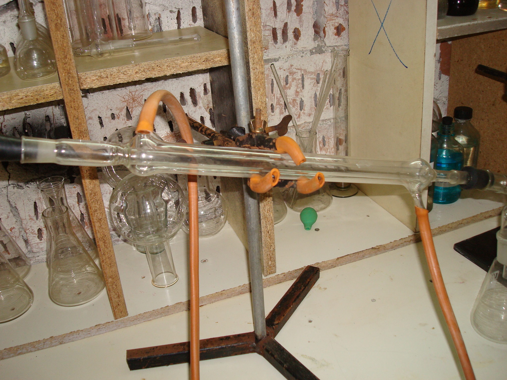

File comment: Прямоточный холодильник Либиха -200

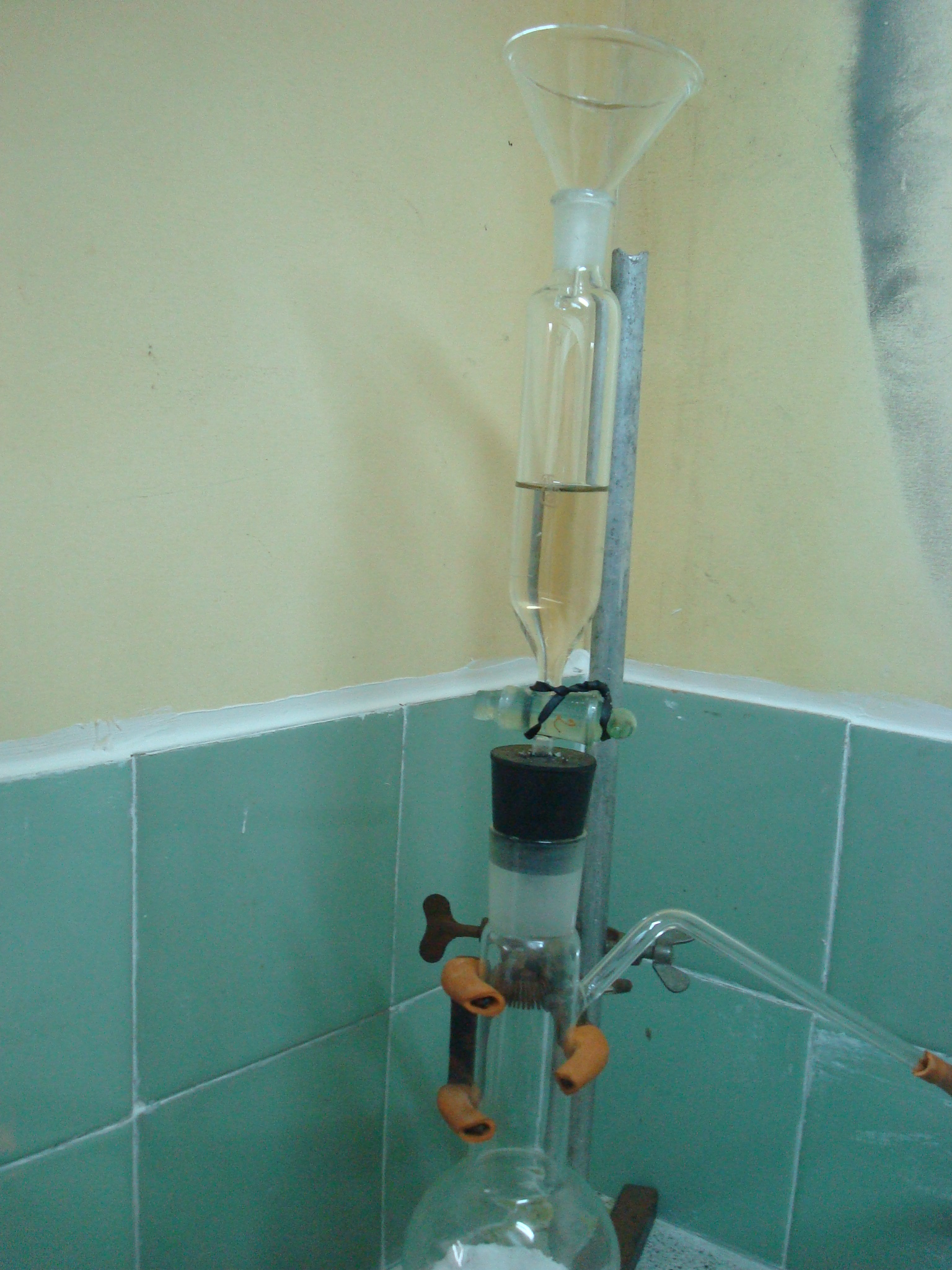

File comment: Реакционная колба Вюрца с делительной воронкой.

File comment: Вот вся установка в сборе.

Холодильник не нужен - вместо него ставят пустую предохранительную склянку (она же каплеуловитель). Воды в поглотительную склянку наливают столько, чтобы она не касалась нижней трубки - иначе воду может засосать в колбу с серной кислотой (проверено на горьком опыте). Вот описание из книги Рипана и Четяну:

Колба после холодильника и служит предохранителем,если соляную кислоту затянет то она попадёт в эту колбу и не пойдёт в реакционную.

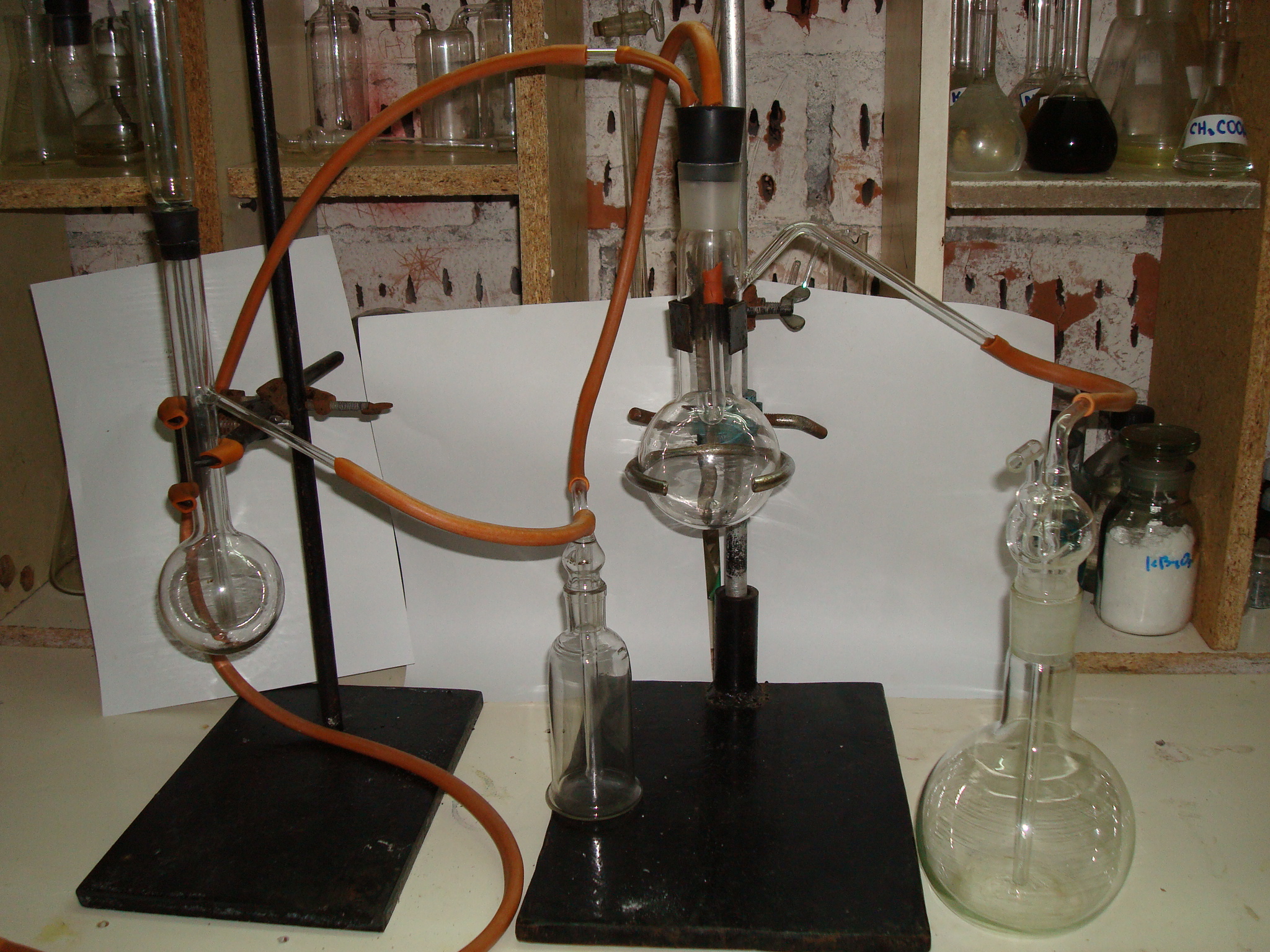

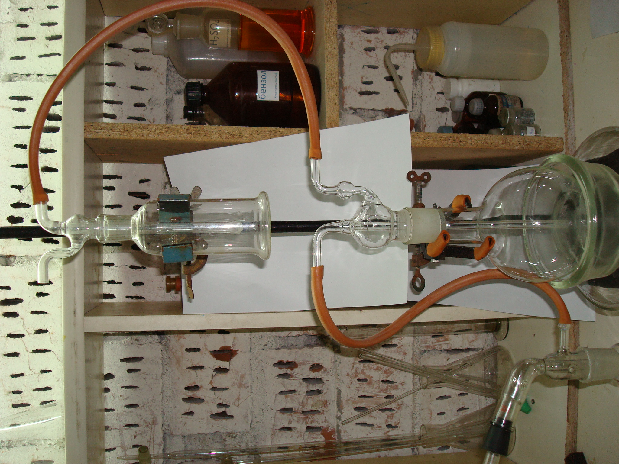

Получение соляной кислоты способ второй.
Из колбы Энглера водород проходит через промывалку с серной кислотой и попадает в колбу Вюрца.Так же в колбу попадает хлор в моём случае из балона.Сначало проверяем водород на чистоту,поджигаем и опускаем в колбу.Включаем слабый ток хлора.Получаемый газ хлороводород пропускается через промывалку с водой.

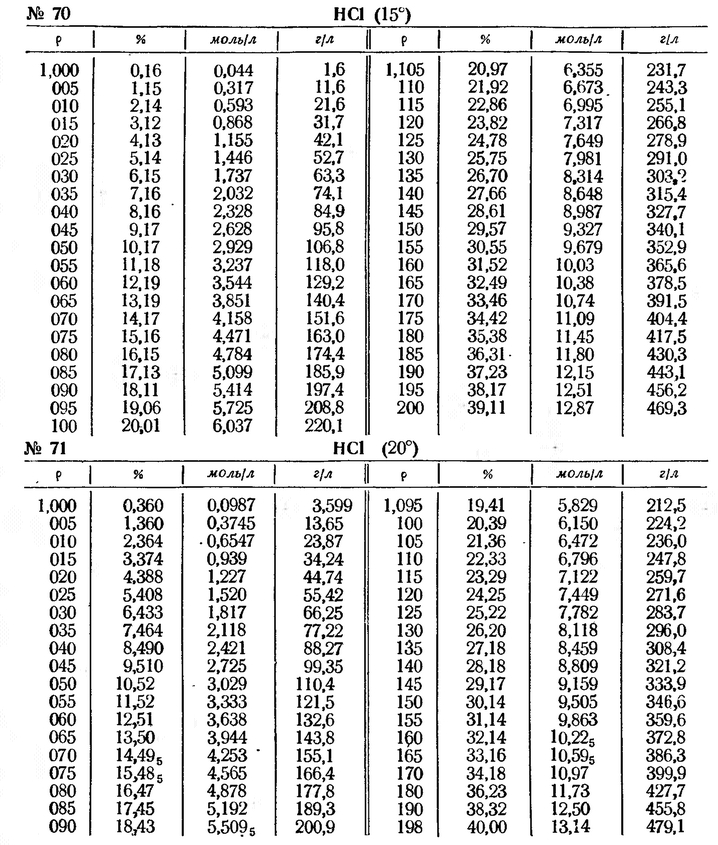

Лучше поздно, чем никогда.
Определение концентрации соляной кислоты по плотности.
Так что плотность раствора 0,7536 г/мл - явно следствие ошибки взвешивания.

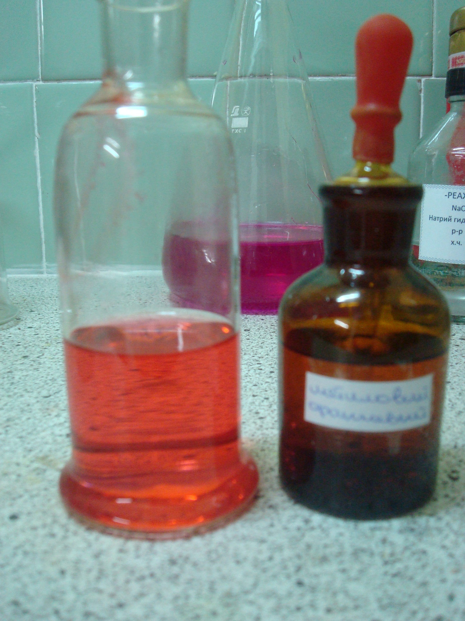

Сегодня утром записал видео.
