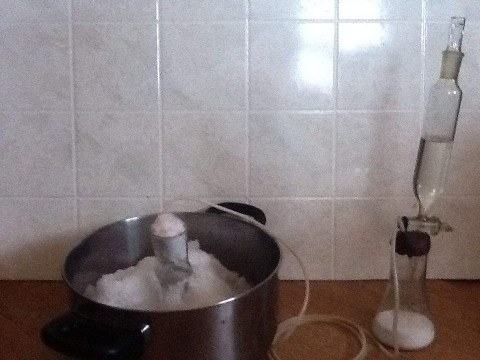

феерверкер wrote:
Спасибо, теперь все ясно. Пробку сделал из пластилина, давление держит.
Пробку можно сделать с бумаги, намотать бумажную ленту на трубку нужной толщины, одну перегонку выдержит.
 Post subject: Re: Соляная кислота.
PostPosted: 03 Jan 2013 18:02
Сначала с помощью пластилиновой пробки вылил кислоту на соль (дробно, маленькими порциями), хлороводород в воде растворял. Потом взял пробку от шампанского, отрезал кусок и обмотал изолентой, поросверлил дырку и вставил трубку. Колбу со смесью кислота - соль поставил на песчаную баню, буду перегонять насухо.
PostPosted: 03 Jan 2013 18:28
Не забыли о предохранительной склянке?
Перегнать досуха скорее всего не получиться - уж очень сильно пенится в конце.
PostPosted: 03 Jan 2013 18:33
Предохранительную склянку ставить не стал.
Похоже, перегнать насухо не получится но не из за пены потерялась герметичность между пробкой и колбой.
PostPosted: 03 Jan 2013 18:39
Нормальную пробку надо бы. Или колбу с боковым отводом.
PostPosted: 03 Jan 2013 19:15
Да, это по случайности так вышло что пробки под рукой не оказалось, а шлиф сверлить еще та морока (в будущем соберусь, но пока охоты нет).
PostPosted: 03 Jan 2013 19:48
Где то попадалось - чтобы меньше пенилась смесь надо использовать дроблёный плав соли, а не порошок.
