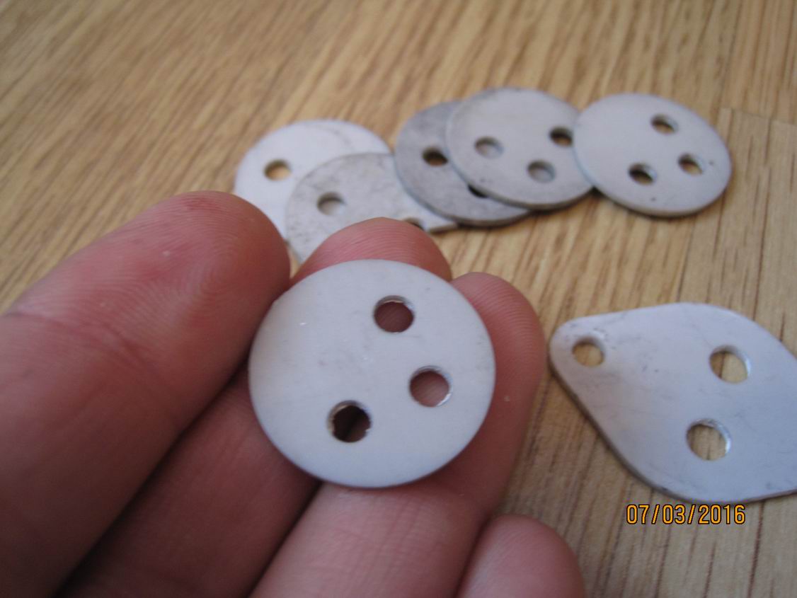

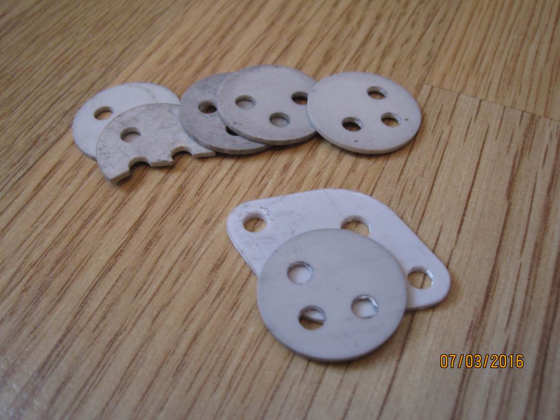

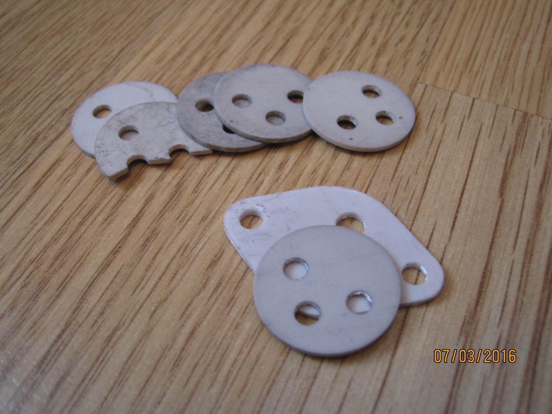

Прокладки из окиси бериллия:

Мне попадались подобные керамические прокладки под транзисторы, но я не уверен, что они из ВеО.
 Post subject: Re: Бериллий и его соединения.
PostPosted: 09 Mar 2016 11:40
Joined: 12 Feb 2015 18:47
Posts: 97
Советские прокладки были из окиси бериллия или из окиси алюминия. Круглые (у меня) все были бериллиевыми. Проверить легко: окись бериллия обладает теплопроводностью почти как у алюминия, а окись алюминия - раз в 5..10 меньше. Если взять шлифованную пластинку из алюминия такой же толщины, как и прокладка и положить ее на нагретый утюг, и рядом прокладку, и сверху сразу же прижать каждую пальцем (чтобы они нагревались под пальцами) - разница в температуре или ее отсутствие сразу ощутится :). Сейчас бериллиевые прокладки не выпускают - или окись (фуфло) или нитрид алюминия (повезет, если добудете).
PS: Подложки СОВ светодиодов фирмы CREE сделаны из нитрида алюминия. Если есть горелые - можно куда-нить применить.

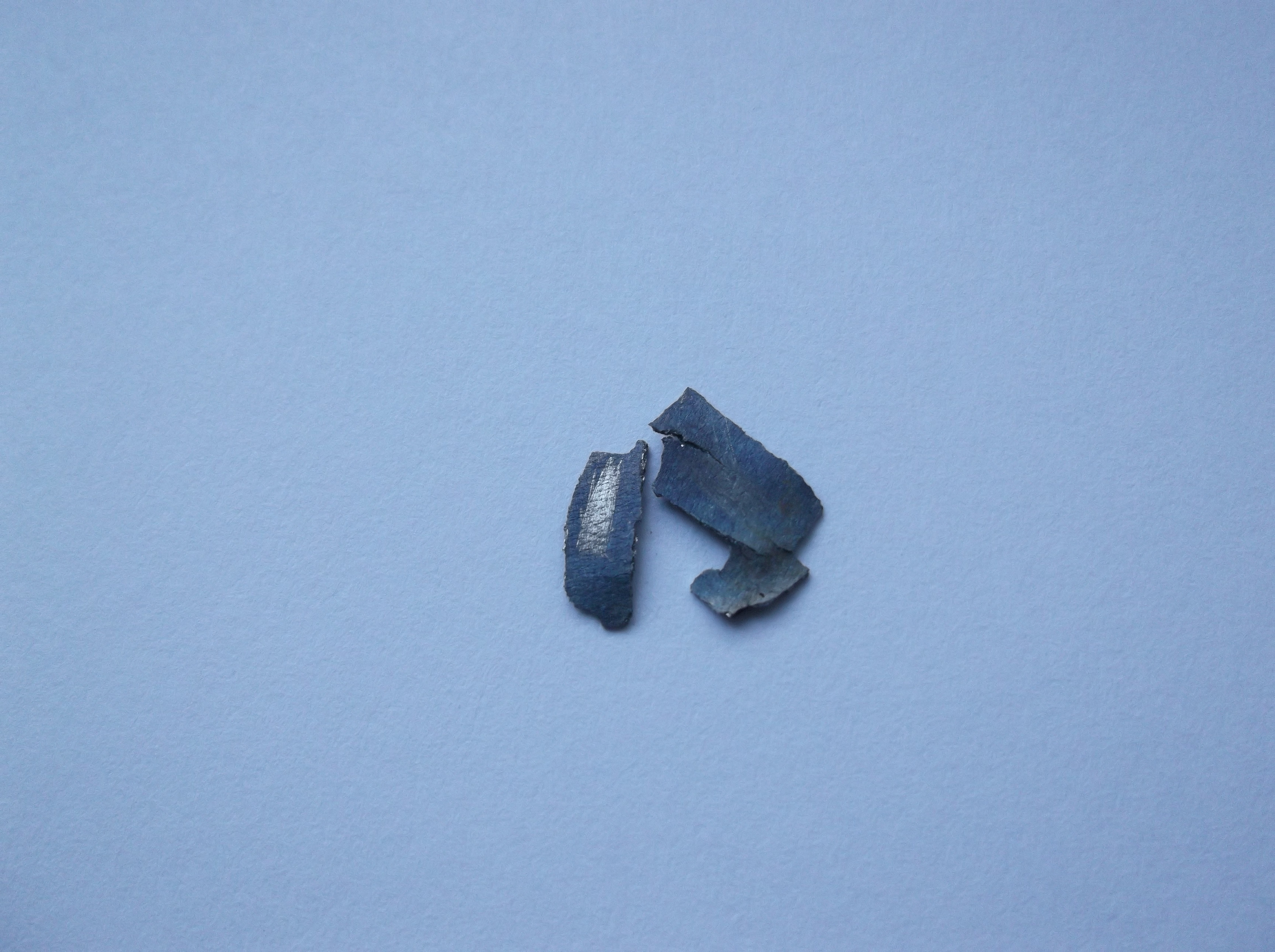

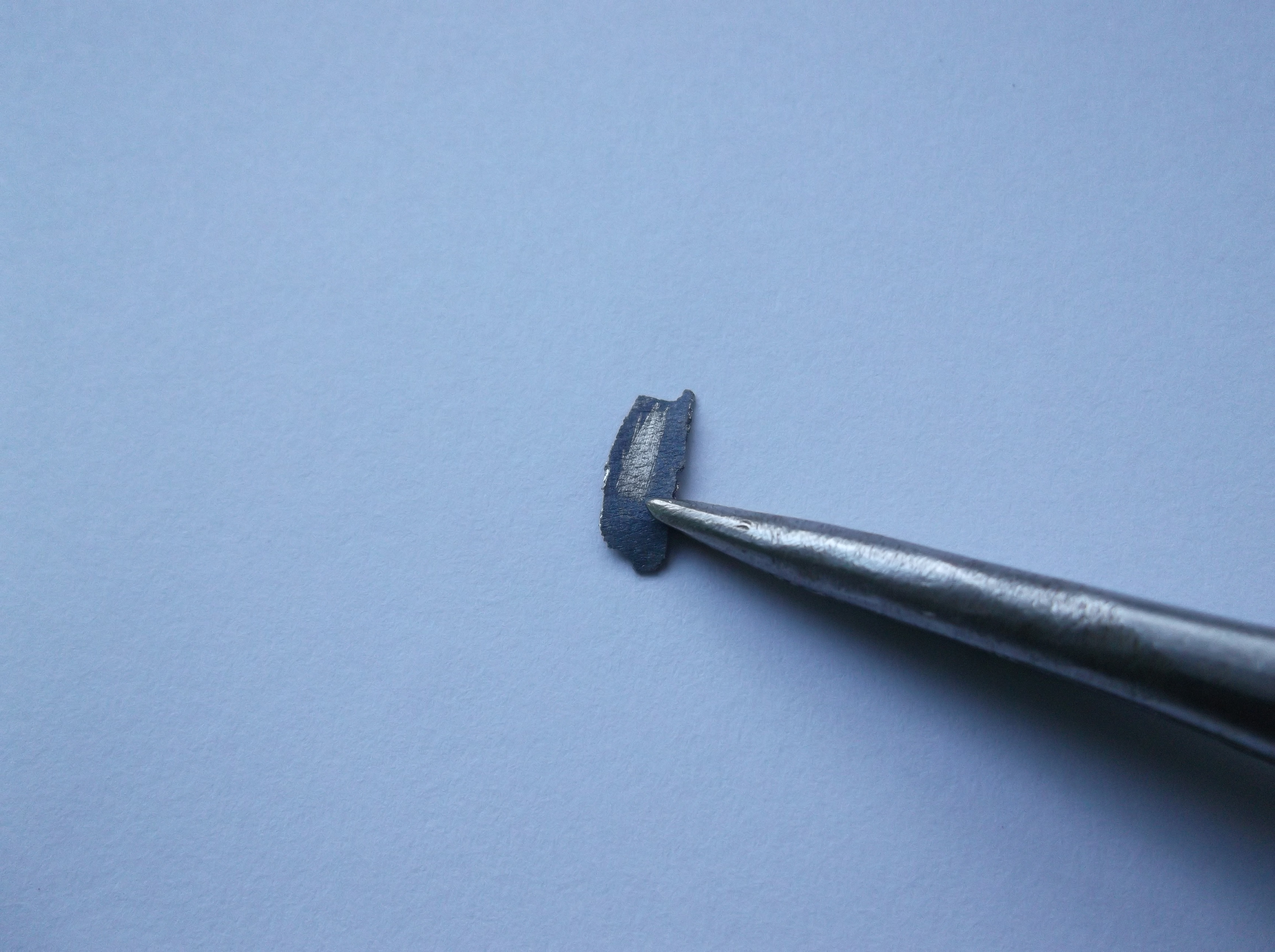

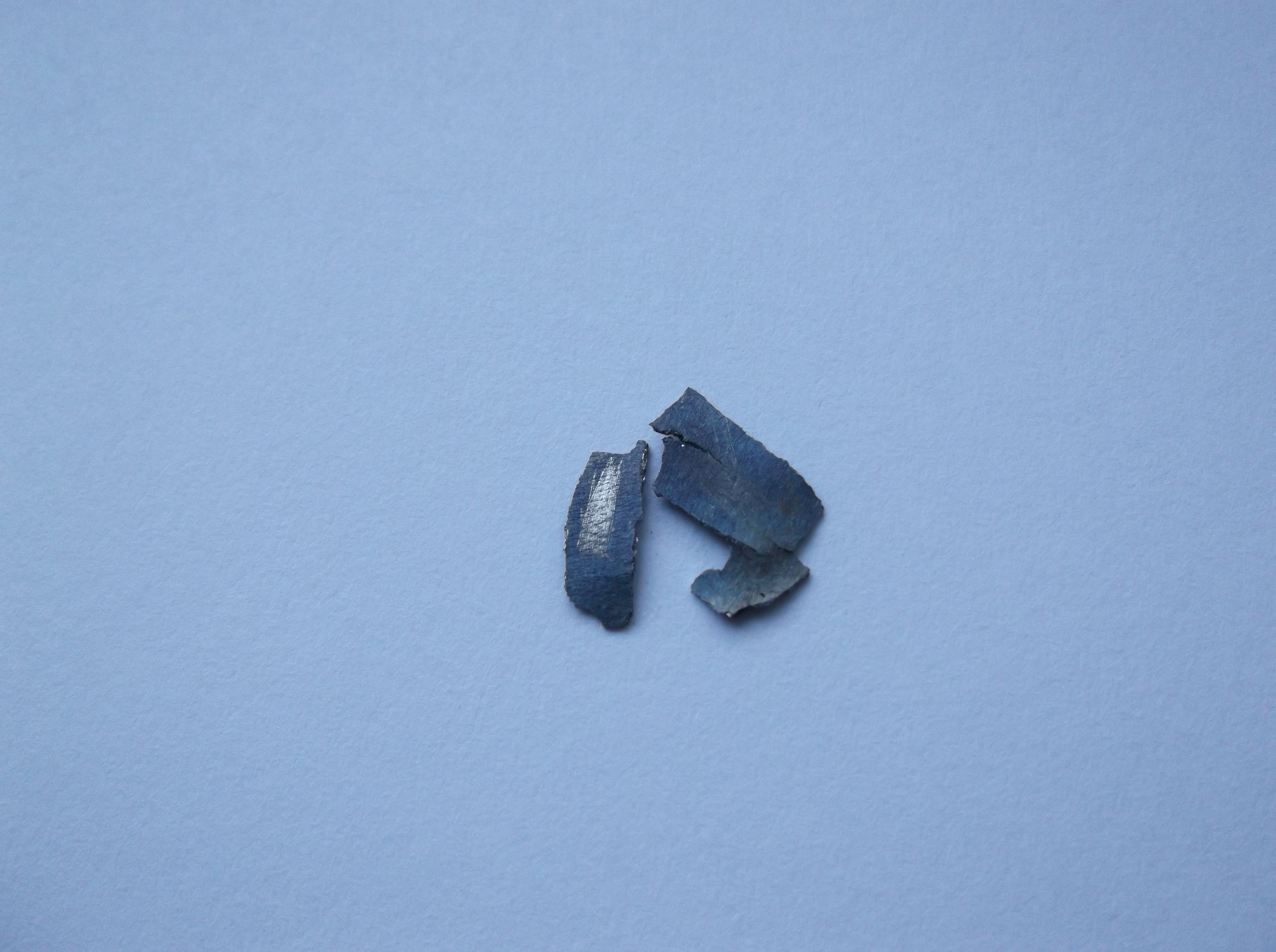

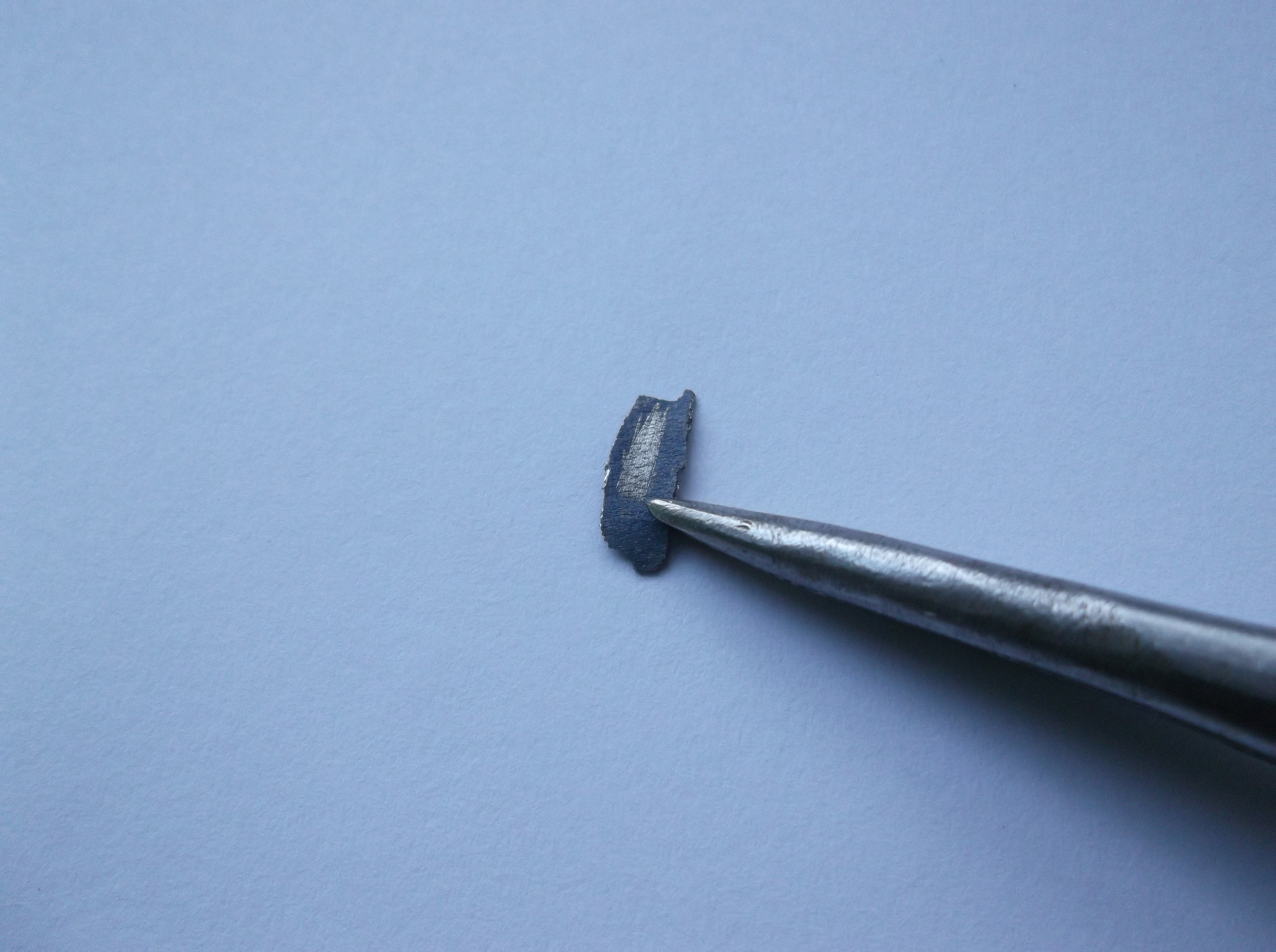

Бериллиевая фольга.
Невзрачно выглядит, немного окислился с поверхности, но блестит, если соскрести.
Выломал немножко (20 мг) из одного окошка трубки БСВ27 Cu , чисто для фото, хотя и так уже есть и в гораздо лучшем качестве.

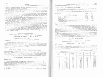

Posts: 69175
Чистый - 99,9% металлический бериллий / 99.9% Pure metallic Beryllium

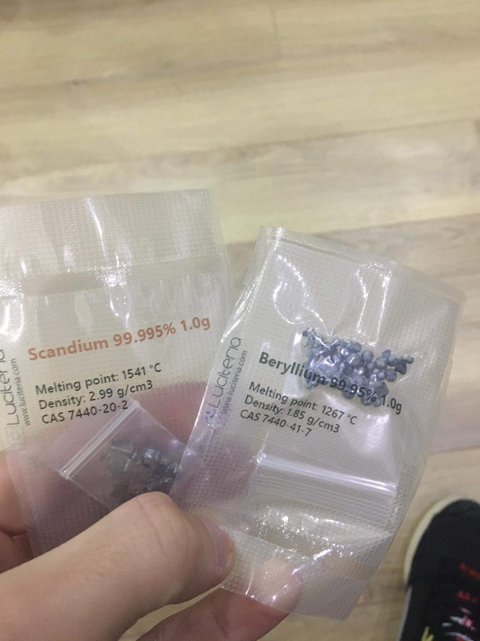

Beryllium violurate and beryllium metal

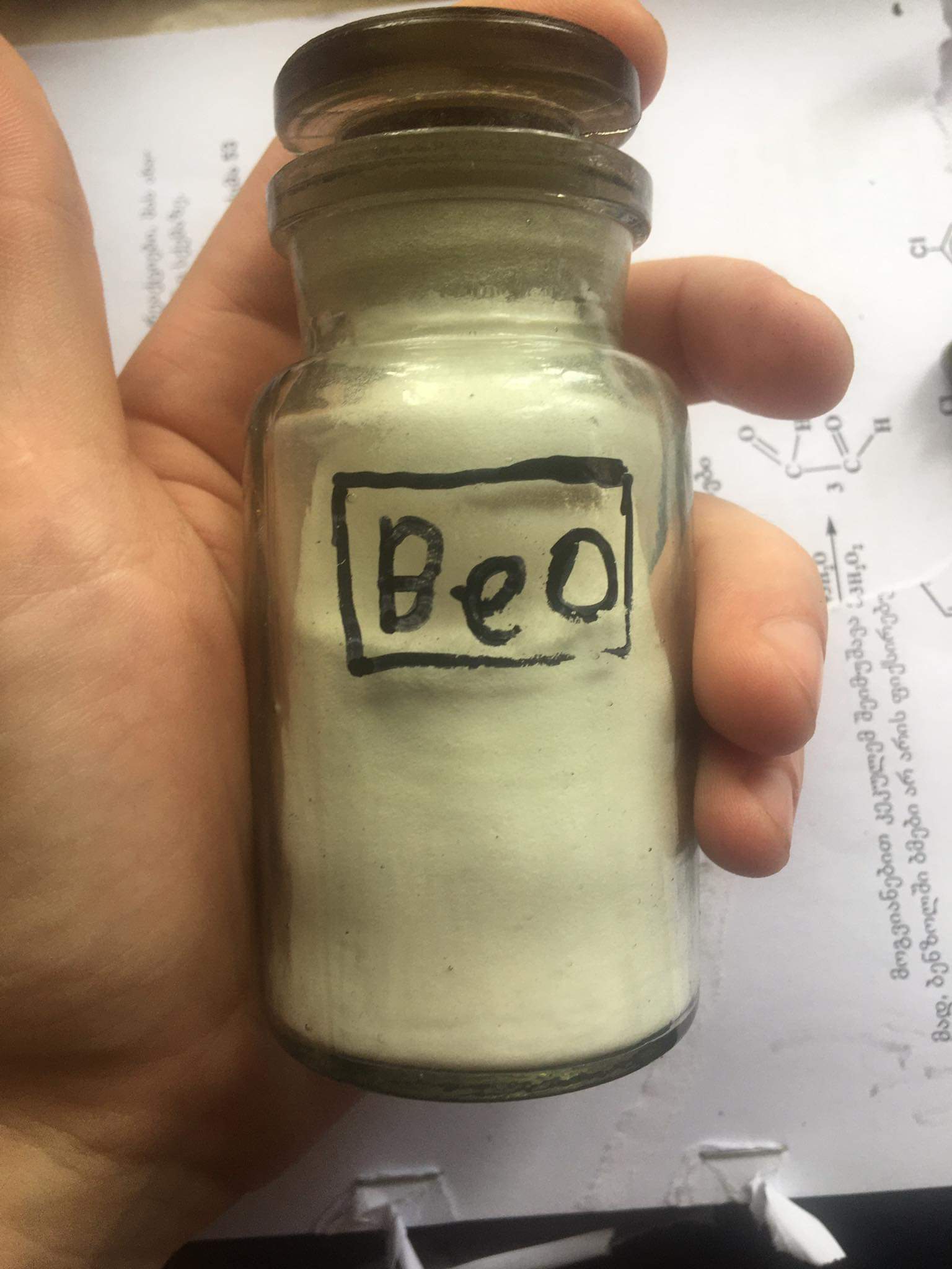

Location: Georgia
Very old beryllium oxide. Does anyone know how old is it?
PostPosted: 13 Aug 2021 15:24
Posts: 69175
По виду определить невозможно. Массовая истерия по поводу "опасной химии" началась 30-40 лет назад. Вероятно, это минимальный возраст банки. Позже достать бериллий стало проблематично.

I think its more old because of glass cap. I have jars from 30-40 years ago, but they are different. More modern than that.
PostPosted: 13 Aug 2021 23:44
Товарищ мне показал банку с этикеткой "Оксид бериллия для люминофоров" примерно 1955 года. Форма банки была похожей.
PostPosted: 14 Aug 2021 09:16
Видел двухлитровые банки с ВеО времен позднего СССР

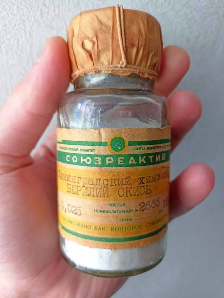

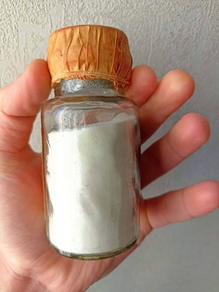

Location: Georgia

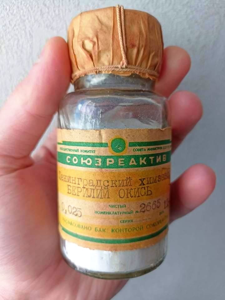

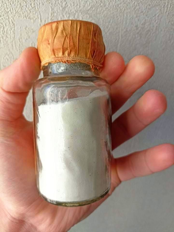

my unopened beryllium oxide. made in 1961.

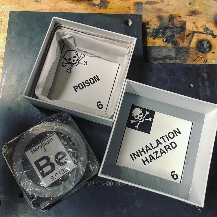

Posts: 69175

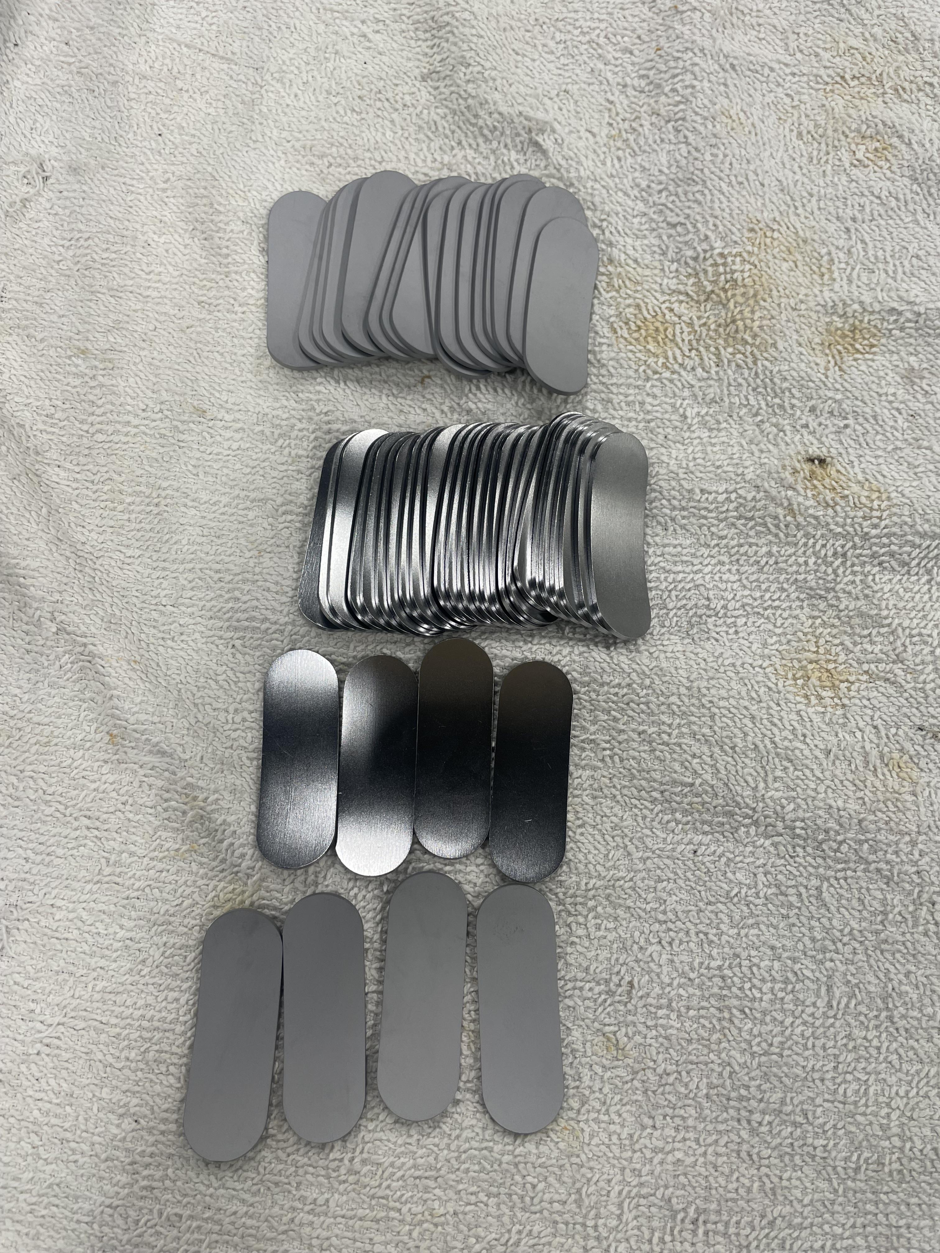

Металлический бериллий - до и после полировки
