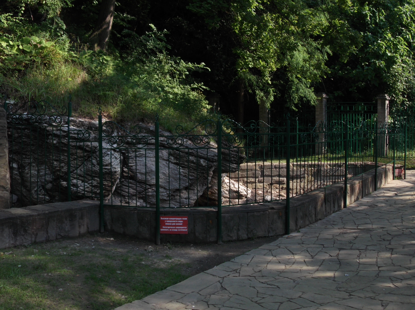

O'Bu wrote:
Чтобы загнуться от одного вдоха, нужно вдохнуть почти чистый сероводород, потерять сознание и упасть в облако газа, скопившееся внизу. Такое изредка бывает при аварийных выбросах на нефтепромыслах, а в лаборатории хоть с какой-нибудь вентиляцией, а тем более вытяжкой - практически невероятно.
Экскурсовод рассказывала такие случаи были на Новой Мацесте. Горе-исследователи лезли в пещеры, теперь входы обнесены решёткой и зловещие (предупреждающие о смерти) таблички есть.

2 Иван Николаевич
Ну, это уж у кого какой круг знакомств.
Кто чаще бывает на Новой Мацесте, а кто - на Ромашкинском нефтяном месторождении. ;)
