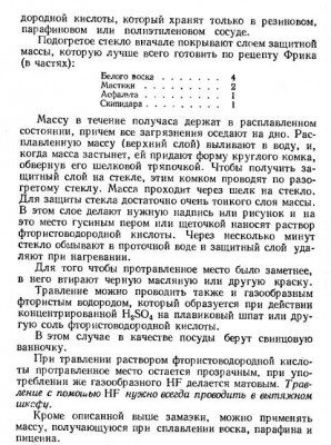

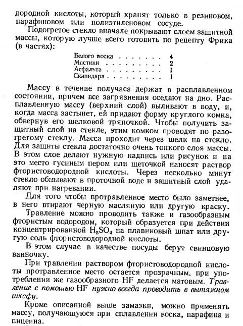

Хотел спросить совета, как лучше вытравить небольшой рисунок на стеклянном стакане или фарфоровой кружке? Пробовал ли кто-нибудь это делать?
Большинство руководств для демонстрационных опытов рекомендуют фторид кальция в смеси с концентрированной серной кислотой. Травят либо в парах HF, помещая пластинку с рисунком на свинцовый сосуд с кашицей фторида кальция с серной кислотой или нанося на стекло смесь фторидов с кислотой (или саму плавиковую кислоту), по рекомендации Менделеева
"можно также наносить на него прямо смесь кремнефтористых металлов с серною кислотою, рисунок получается матовый."
Второй вариант на мой взгляд удобнее.
У меня есть фторид натрия, думаю он подойдёт вместо фторида кальция. Платонов пишет -
"для травления на стекле можно воспользоваться раствором фторида натрия в разбавленной уксусной кислоте."
Обычно рекомендуют парафин, который затем процарапывают. Менделеев рекомендует лак из 4 частей воска и 1 части терпентина (как я понимаю это скипидар?)
Словарь Брокгауза даёт более точный рецепт
"Для получения матовых рисунков травлением плавиковой кислотой (см.), заготовляют стекло подобным же образом, как при механическом способе, т. е. наносят предохранительный слой или посредством шаблонов, или печатанием мастиками на бумаге рисунков, которые переводят потом на стекло, а бумагу отмачивают и снимают. Мастики представляют смесь веществ, на которые плавиковая кислота не действует; из них наиболее употребительны воск, асфальт, парафин и др., которые смешивают с терпентинным маслом для получения жидкой и липкой массы. Ванны для травления имеют весьма разнообразный состав; для составления их употребляют фтористый аммоний, фтористые натрий и калий с соляной и серной кислотами (напр., на 100 в. ч. серной кислоты. 100 в. ч. фтористого калия и 1000 воды). Приготовляют также ванны без кислот, с одними фтористыми металлами, приблизительно в пропорции на 1000 в. ч. воды от 100 до 120 ч. фтористых соединений; во время работы ванну подогревают, пропуская в нее водяной пар, до темп. 45°—50°; при этом условии стекло, опущенное в нее, в течение 4—5 мин. получает уже достаточно резкую матовую поверхность"
Как я понял в наиболее простом исполнении опыта нужно на стекло нанести защитный лак (из воска или парафина с скипидаром?), сделать бортики вокруг надписи, процарапать рисунок до поверхности стекла, и нанести кашицу из концентрированной серной кислоты с фторидом натрия (или лучше взять смесь с другой кислотой?). Для приготовления смеси думаю взять полиэтиленовый стаканчик и наносить п/э ложкой. Не совсем понятно сколько ждать, если слишком долго, то по Брокгаузу - края изображения расплываются, из-за отставания воска. нужно наверное поэкспериментировать с пробными кусками стекла.
Если для опыта взять фарфоровую кружку с нанесённой на неё фабричной краской, вытравит ли её (краску) смесь?
Опыт я думаю безопасен, при аккуратном исполнении, на работе есть вытяжной шкаф и все необходимые материалы (посуда, фторид натрия, кислоты и т.д.).

Проконсультировался у Александра. Он советует взять кашу из концентрированной серной кислоты и фторида натрия. Говорят, делали и с фосфорной кислотой, но это уже вариации на тему. Время травления определяют экспериментально (оно зависит от состава смеси, температуры, марки стекла).
Надписи на фарфоровых чашках легко стравливаются плавиковой кислотой.
В любом случае необходима сильная вытяжка.
Вот описание травления стекла из Воскресенского:
File comment: Травление стекла
Если у кого-то все еще нет этой необходимой книги (П.И. Воскресенский Техника лабораторных работ), ее можно скачать в теме viewtopic.php?f=15&t=35&p=1918#p1918

Спасибо за комментарии.

Я где-то видел фотоспособ изготовления маски - есть спецплёнка, которая экспонируется, потом наклеивается и протравливается. При этом растворяются то ли засвеченные, то ли незасвеченные места плёнки. Дальше травится сквозь образовавшуюся маску пастой для травления стекла, продающейся в художественно-декораторских магазинах.
Возможно, можно использовать фоторезист в аэрозольных баллонах, продающийся в магазинах, торгующих радиоэлектронными компонентами.
Успехов!

Для разных марок стекла будет разным результат в смысле "матовости", конечно и в зависимости от матирующего состава. Одно время занимался этим, наиболее матовая поверхность получалась при помещении стекла над смесью фторида с кислотой в полиэтиленовой банке, т.е. в парах HF.
