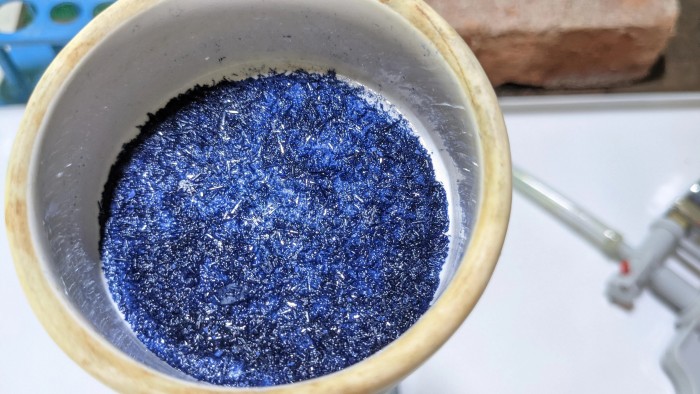

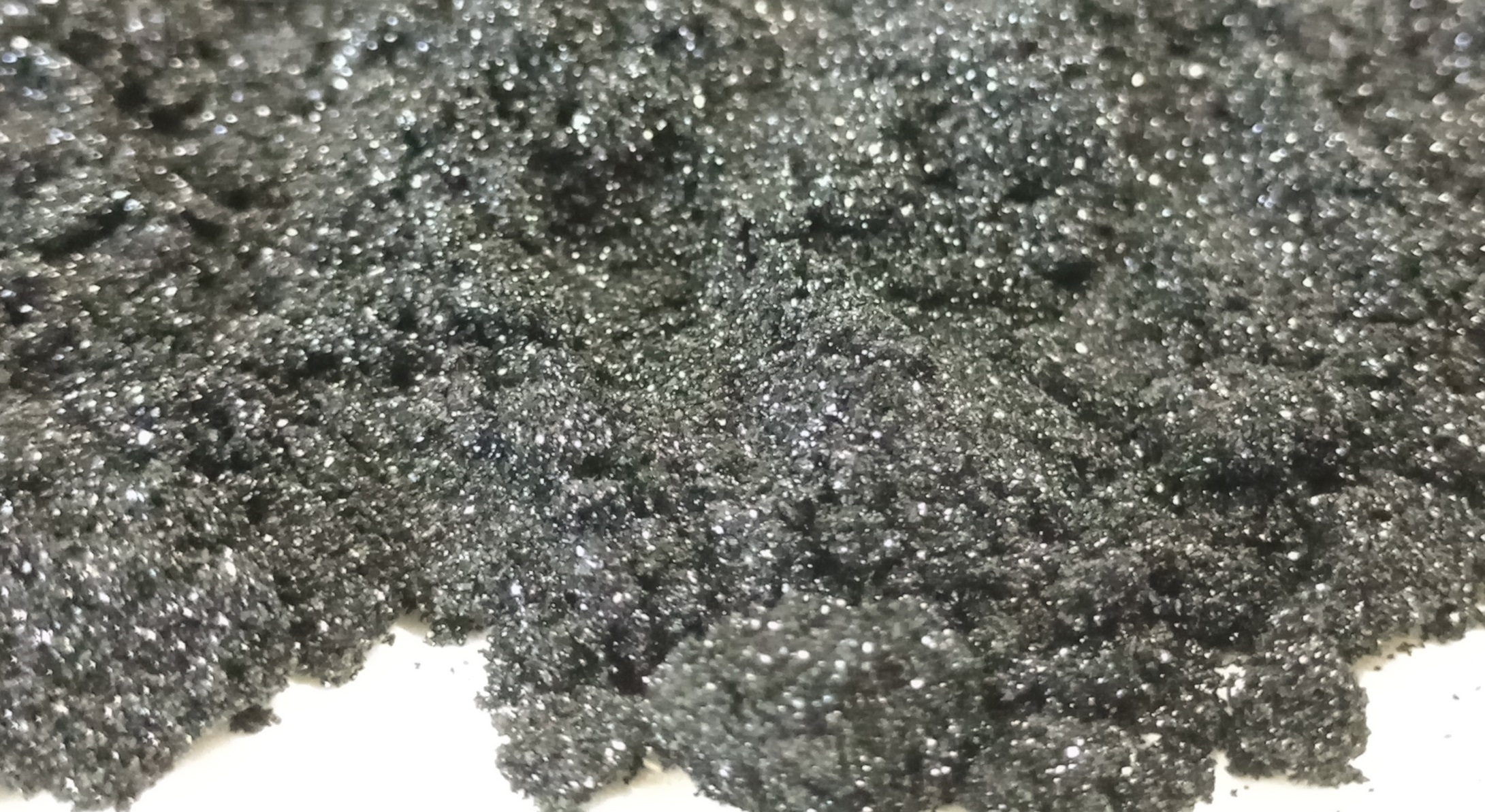

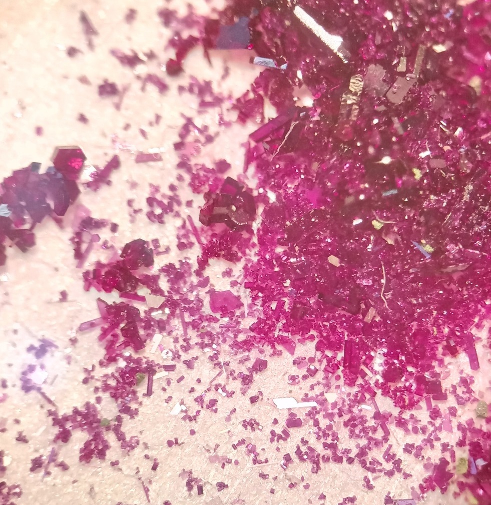

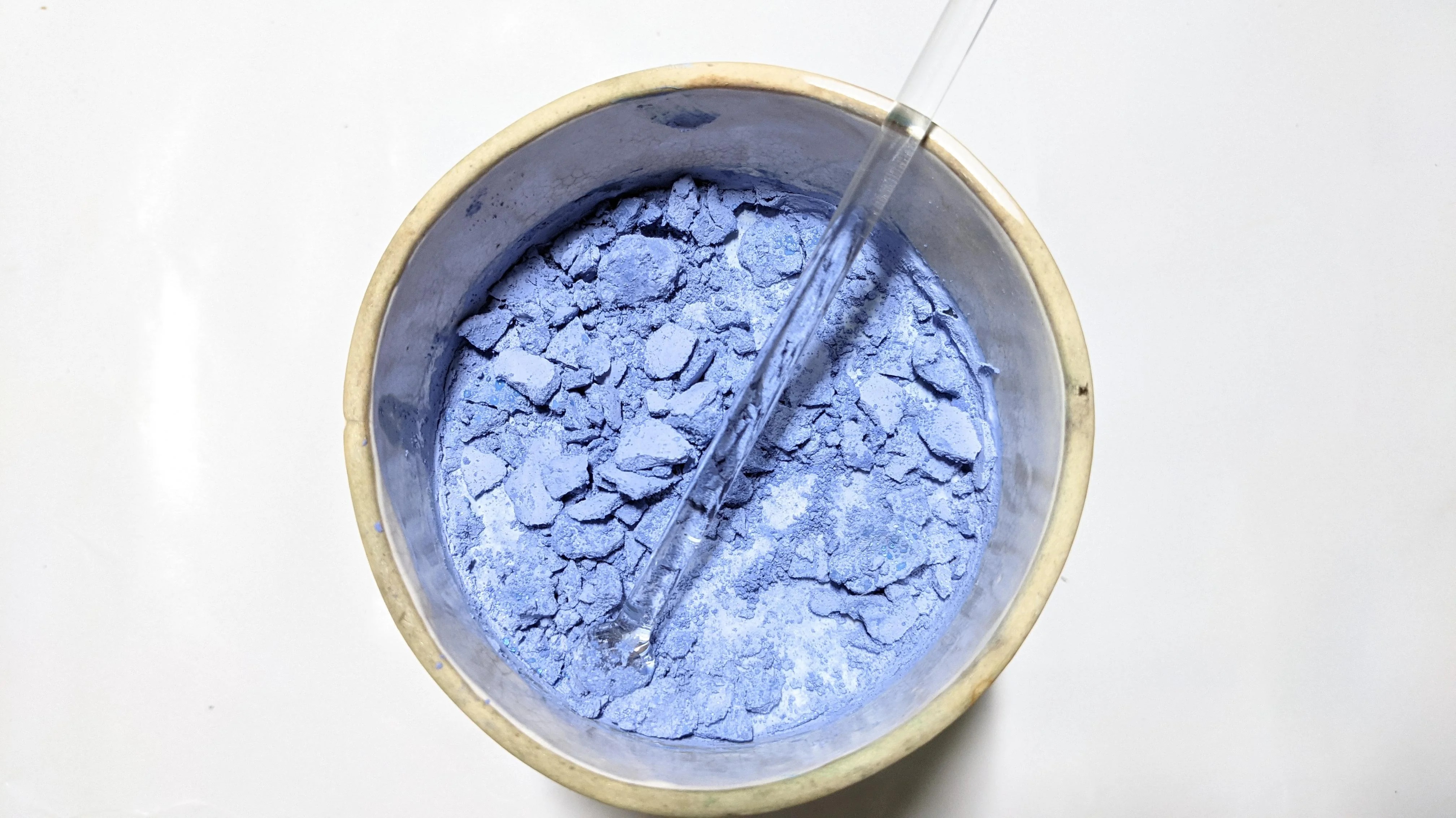

Бис-ацетилацетонат меди (II) получали из хлорида меди и ацетилацетона. Характерный синий осадок отфильтровывали, высушили и его образец перекристаллизовали из метанола, чтобы получить темно-синие кристаллы.
Bis acetylacetonato Copper II was prepared by using copper chloride and Acetylacetone. The characteristic blue precipitate was filtered dried and a ssample of it was recrystallized using methanol to get this deep blue crystals.
