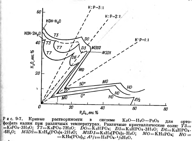

У меня есть Ортофосфат Калия K3PO4
Мне необходимо получить Ортофосфат Калия 3 водный K3PO4*3H2O.
В ниже приведенных рисунках взятых с Ван Фазер Фосфор и его соединения 1962г ст.385, ст.387

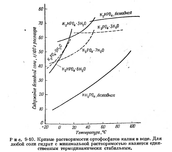

Есть диаграммы стояний системы K2O-H2O-P2O5 и растворимость разных фосфатов Калия. Как их интерпретировать?
Возможно надо например, насытить раствор при 90 градусах потом остудить до 50 и сделать горячее фильтрование при 50 градусах то что будет в осадке и будет трех водный ортофосфат?
Или Отфильтровать в холодной воде и осадок прогреть при 60 градусах?
Возможно кто то посоветует более подробную литературу про Ортофосфаты Калия?

Первая диаграмма (которая рисунок 9-7) применительно к Вашей задаче интерпретируется следующим образом. Прямая линия, соединяющая фигуративные точки воды и тригидрата ортофосфата трикалия (помечена "K:P=3:1"), пересекает ветвь растворимости последнего (на слове "фигуративные" не зацикливайтесь, ничего особого оно в себе не несёт, это так принято говорить). Это означает, что K3PO4·3H2O конгруэнтно растворим при 50°C (равно как и K3PO4·7H2O в диапазоне температур от 0 до 25°С). В свою очередь это означает, что _первые порции_ кристаллов, выпадающих из насыщенного раствора K3PO4, будут представлять собой тот или иной гидрат (в зависимости от температуры) именно ортофосфата трикалия. Расположение указанной прямой также означает, что далее из этого раствора, начиная с какого-то момента (его можно рассчитать с помощью данной диаграммы) начнёт выпадать смесь гидрата K3PO4 и K2HPO4 (безводного или гидрата, в зависимости от температуры), а растворе появится KOH (условно, конечно, грамотнее будет сказать, что ионный состав раствора будет соответствовать смеси K3PO4 и KOH).
И - важно - диаграмма ничего не говорит о том, что будет происходить при температурах выше 50°С. А там возможны варианты, от кристаллизации гидрата с меньшим числом молекул воды (или безводной соли) и вплоть до инконгруэнтной растворимости K3PO4·3H2O (что означает, что из насыщенного раствора K3PO4 сразу будет выпадать, например, K2HPO4).
Вторая диаграмма (которая рисунок 9-10) применительно к Вашей задаче говорит о том, что температурная зависимость растворимости K3PO4·3H2O очень слабая. А также о том, что системе достаточно легко реализуются метастабильные равновесия.

1) метод, предложенный Samotnik может (очень вероятно) не сработать.
2) нужно лезть в оригинальную литературу и смотреть, как получали K3PO4·3H2O до Вас, чтобы не изобретать велосипед.
Опционально - задуматься, а действительно ли Вам нужен именно K3PO4·3H2O и именно строго стехиометрического состава. Распространённым методом получения строго стехиометрических кристаллогидратов является длительное выдерживание солей в эксикаторе при определённой влажности, которая создаётся с помощью растворов других солей (или, например, раствора H2SO4) в нижней части эксикатора. В общем см.п.2 чуть выше.
