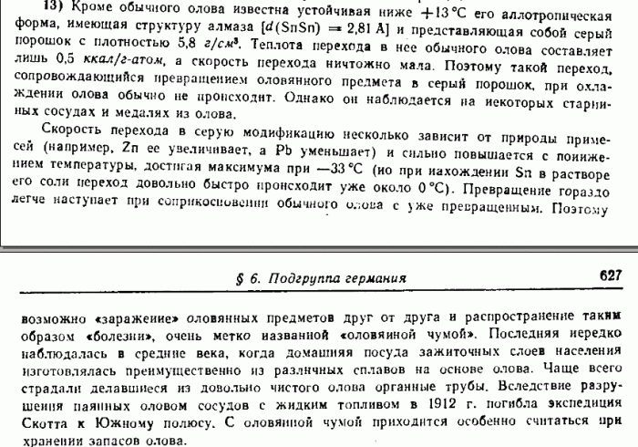

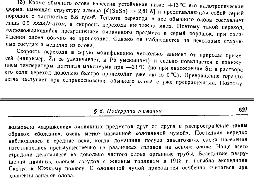

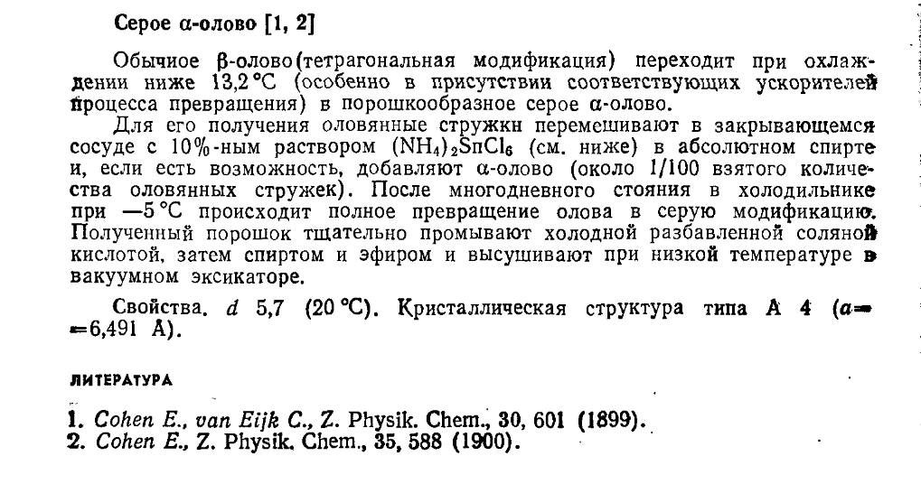

Альфа-модификацию олова. ;) А если серьезно - вот соответствующий кусочек из Некрасова:

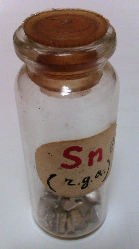

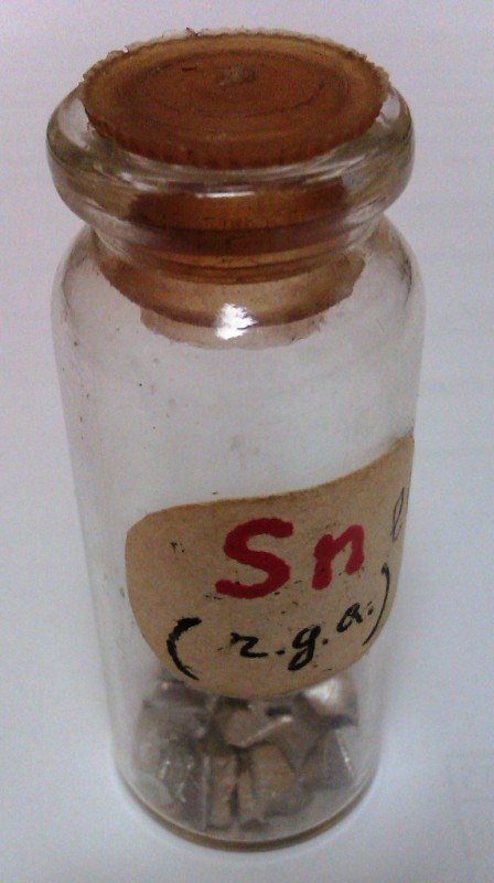

П.С. Ради интереса только что (а именно в 16.40 по нашему зимнему...) взял пару кусочков чда-Sn, облил их миллилитром технич. H2SnCl4 (большой избыток HCl, но это ничего) и, закрыв пузырёк пробкой, поставил его в морозилку, где вроде как "-18". Посмотрим!
Фотки выложу.
PostPosted: 06 Nov 2012 22:11

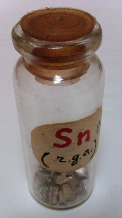

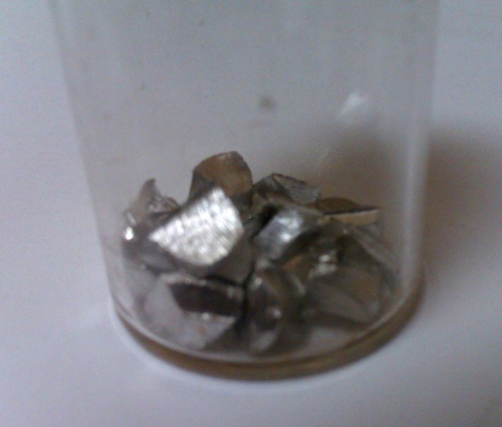

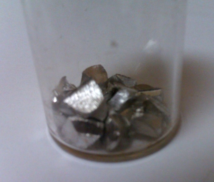

В аптечном пузырьке есть у меня немного чистого олова, кусочками в 3...6 мм (именно олова, а не припоя!):
Лет 30 назад делалось это "олово-для-пайки" - так и стоит с тех пор:

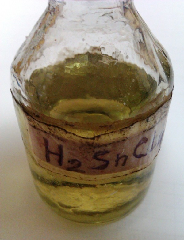

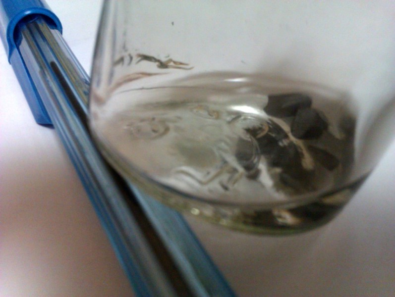

Прекурсором :) эта паяльная "кислота" воняет изрядно, да и примеси там наверняка какие-то есть: блестящие кусочки олова почернели мгновенно. Но, надеюсь, опыту это не помеха:

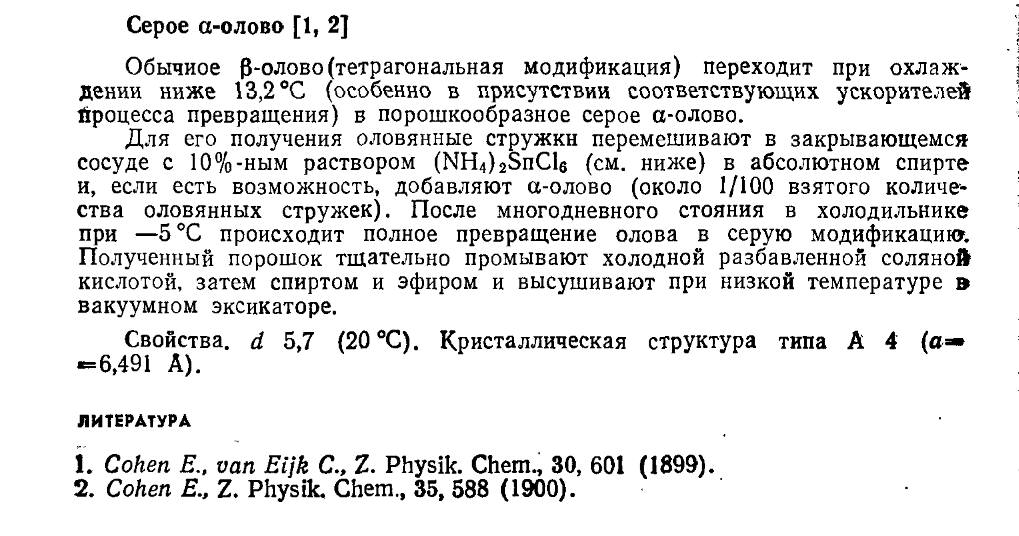

Взято в третьем томе руководства Брауэра.

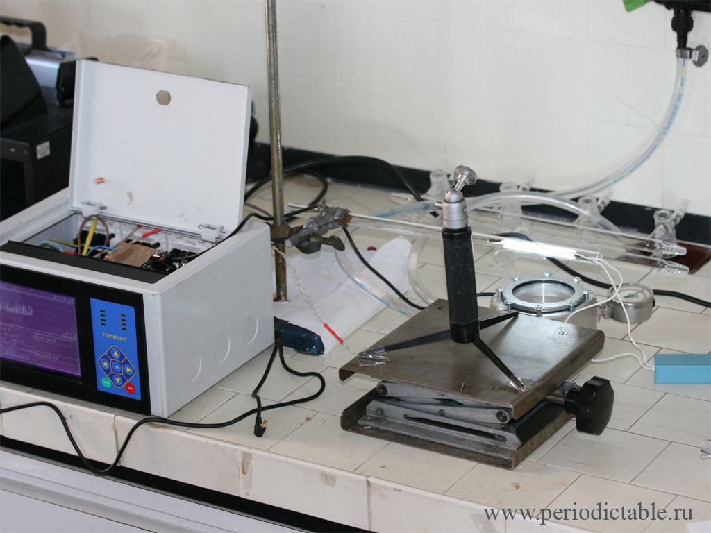

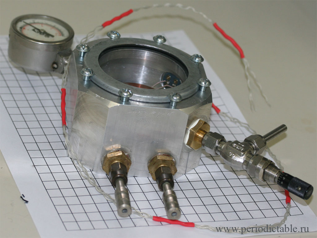

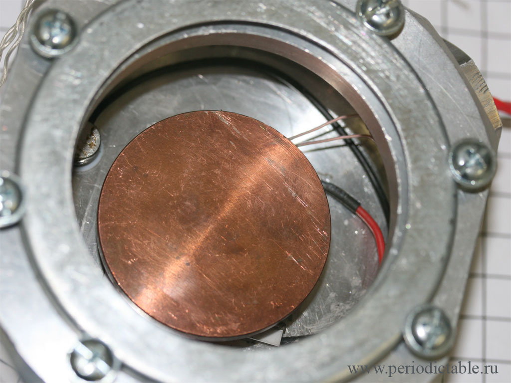

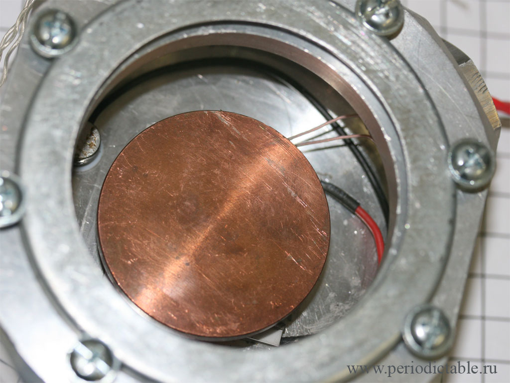

В конце концов, из различных деталей (найденных на университетской свалке, купленных на ebay.com, заказанных из Китая и привезенных из России) была собрана "установка", которую можно увидеть на фото.
Она состоит из алюминевого водноохлаждаемого блока, внутри которого закреплен четырехкаскадный модуль Пельтье. На "холодную" сторону модуля, теплопроводным клеем приклеен медный диск, а к нему в свою очередь приклеен миниатютный датчик Pt100 для контроля темпарутуры. Всем этим добром заправляет контроллер "Термодат 19Е2 (модуль Пельтье питается от компьютерного блока питания через твердотельное реле, которым контроллер управляет в ПИД-режиме). Совсем точно ПИД-регулятор настроить не получилось (на экране контроллера можно заметить довольно сильно скачущий график температуры) но температура уверенно держалась в пределах двух градусов.
Сначала я хотел сделать камеру вакуумируемой - чтобы избежать конденсата, - но после проверки на минимально достижимую температуру оказалось, что при заполнении камеры аргоном мин. температура повышается всего на пять градусов (с -55 до -50°C, при вакуумировании). Таким образом, незначительно потеряв в минимальной температуре (которой и так с запасом), можно избавиться от постоянно работающего вакуумного насоса и толстого стекла окошка камеры.
В качестве осветителя я взял небольшую люминесцентную лампочку - она даёт ровный немигающий свет. Чтобы защитить образец от естественного света, всю конструкцию на время съемки закрыл большой картонной коробкой. Для съемки через равные промежутки времени к фотоаппарату был подключен пульт дистанционного управления с таймером. Для первого (тестового) ролика время между кадрами составило 10 минут, в последующих я уменьшил его до 3 минут".
