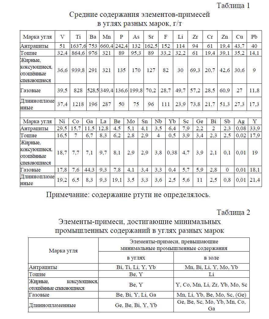

Dorif wrote:
Собственно интересно: что там можно найти(пока читал, что германий, галлий, иттрий и прочие РЗЭ, иногда - актиниды) и можно ли будет её полностью растворить в конц. азотной кислоте с добавкой пероксида водорода при нагревании?
В золе много чего можно найти, только всё самое интересное там в таких мизерных количествах, что в домашних условиях выделять нерентабельно (легче купить). Ну разве только если есть неограниченные запасы кислоты и времени :)
Основную массу составляют оксиды кремния, алюминия и железа, поменьше - соединения Ca, Mg, Na, K, S (содержание обычно пересчитывают на оксиды), порядка 1% TiO2, фосфаты, марганец... Из-за SiO2, кстати, зола полностью в азотке не растворится, зато при достаточном измельчении золы кремнезём в остатке будет довольно чистым. И лучше "вскрывать" в концентрированной серной.
