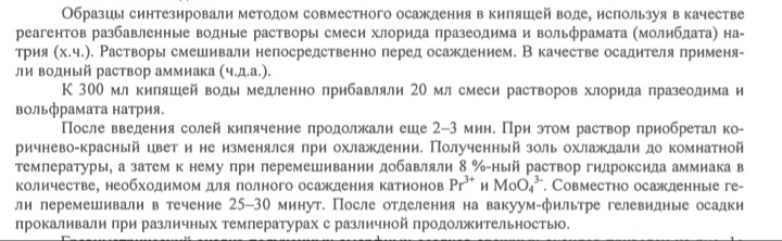

Есть реактивы (NH4)2WO4, NdF3, NH4OH
как по инструкции, прокипятили 300 мл воды, после кипячения сразу прилили 10 мл раствор NdF3 и 10 мл раствора (NH4)2WO4 в воду. Прокипятили ещё минуты 2-3, после охлаждения добавили уже NH4OH(вроде среда должна быть щелочной). Говорится ,что при перемешивании должен образоваться гель, но у нас не получается, что мы делаем не так? Делали и с президиумом хлора и с неодимом хлора вместо неодима фтора, все равно не получается гель.

Методика, которую вы использовали, не обязательно рабочая. Даже, если рабочая, в ней могли опустить некоторые детали.
У вас НЕ указаны, ни концентрации, ни рН среды ("должна быть щелочной" - не совсем точное определение). Не указано и время, через которое должен образоваться гель, - это могут быть: минуты, часы и даже дни.

ph нам самим точно цифрами не говорят, сказали, что просто должен быть щелочным. Наши преподаватели делали почти похожую работу, там у них на образование геля ушло при постоянном перемешивании 30 минут. Концентрацию мы все время меняем, наблюдаем, какая лучше подходит максимальная была 0,5, минимальная была 0,1, меньше мы всегда берём с неодимом, а больше с вольфраматом. С неодимом меньше, потому что он никак не хочет до конца растворяться.

проблема в том, что везде в работах, которые мы нашли с методикой золь-гель, которые хоть как-то схожи с нашей, одинаково время, нигде не указана концентрация веществ, тоже используют гидроксид аммония, значит тоже среда щелочная должна быть. короче говоря, подробно нигде ничего нет, поэтому у нас такие затруднения.

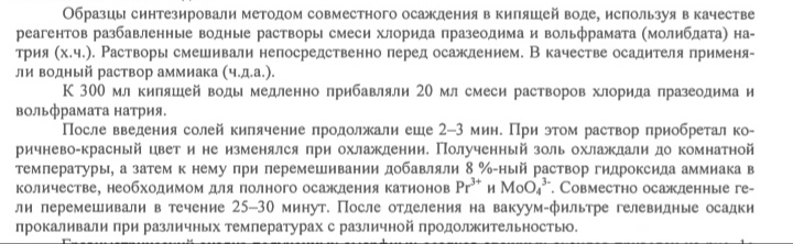

А Вы бы скан методики выложили. И Вашей из практикума и похожих, по которым тоже работали.

это то, что делали наши преподы(у них вместо хлорида неодима хлорид празеодим был)
