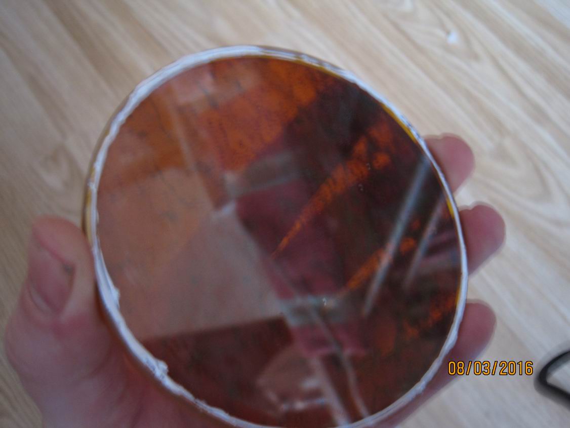

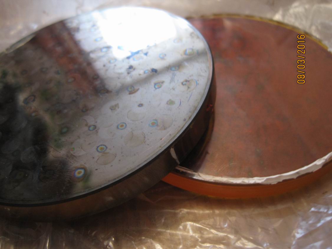

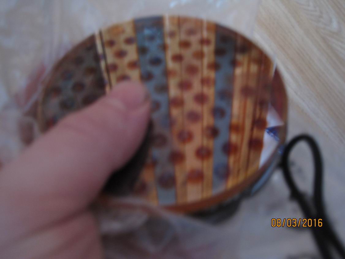

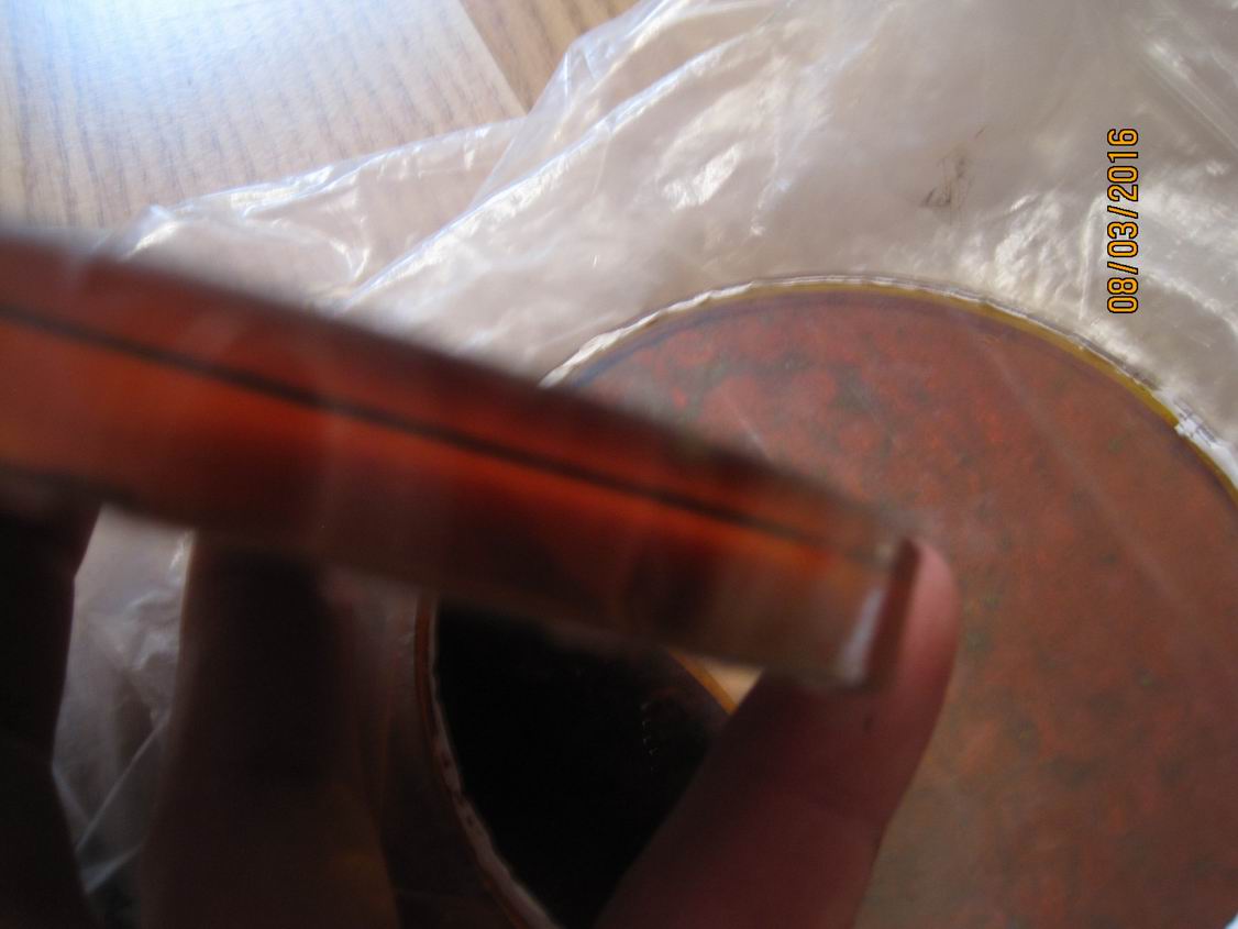

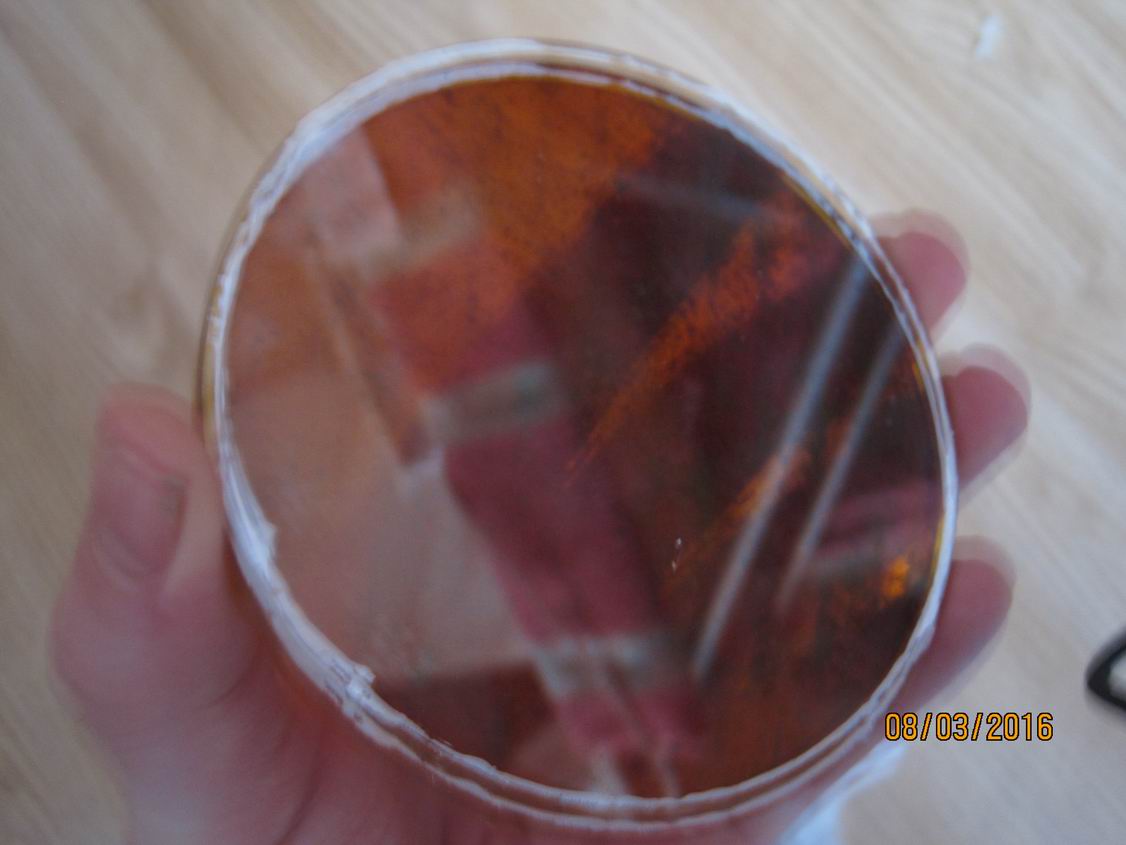

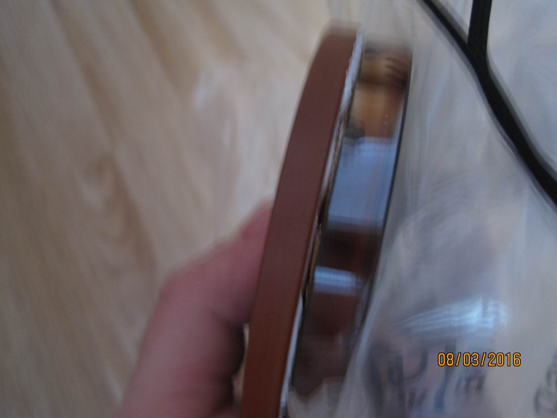

Окна из селенида цинка:
 Post subject: Re: Селен, Теллур и их соединения
PostPosted: 08 Mar 2016 16:26
Уникальная вещь, интересно. Однако ни одного резкого фото.
Страшно из рук выпустить? ;)

Торопился, а окна уже с подгоревшим просветлением, только в утиль.

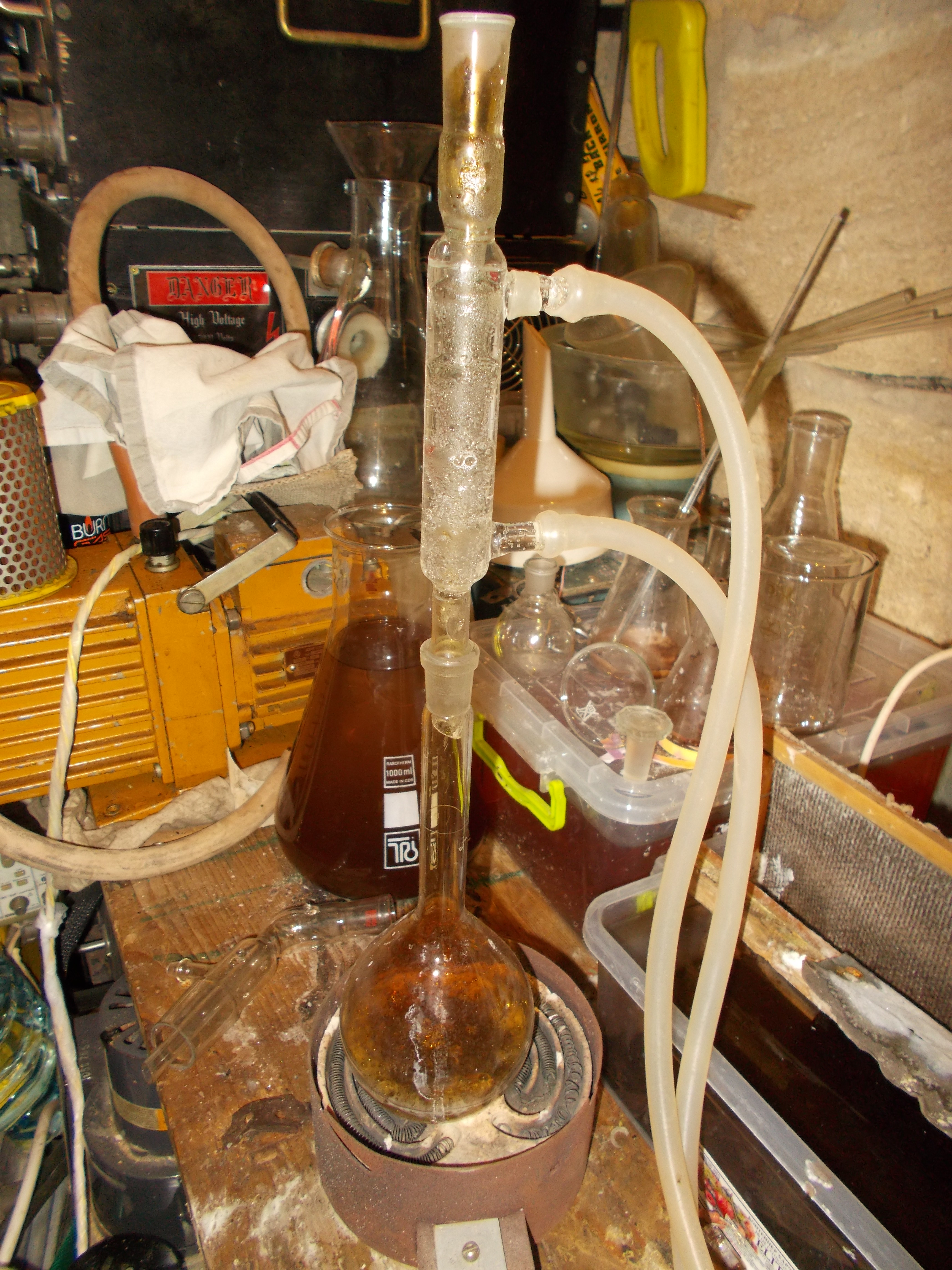

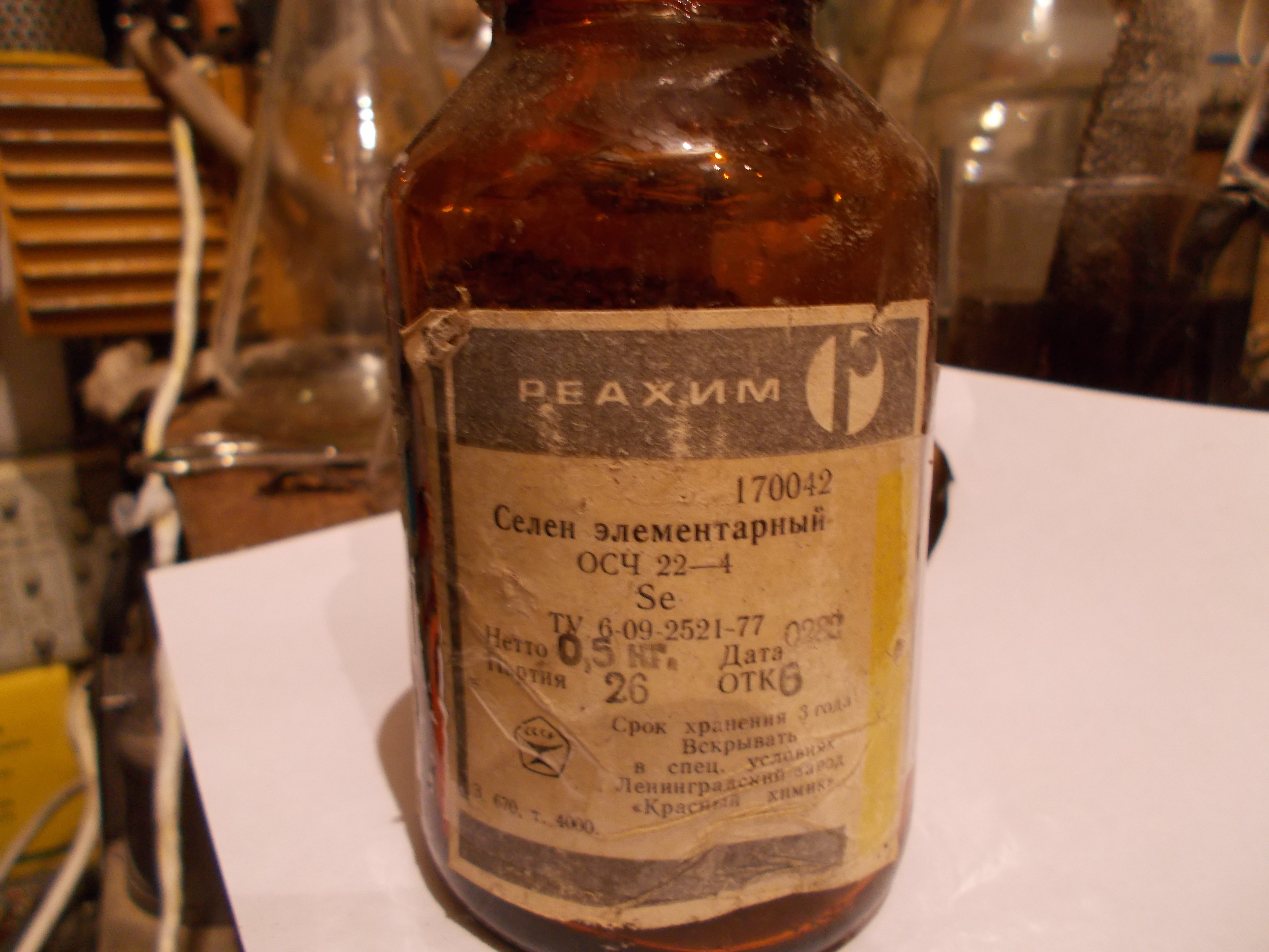

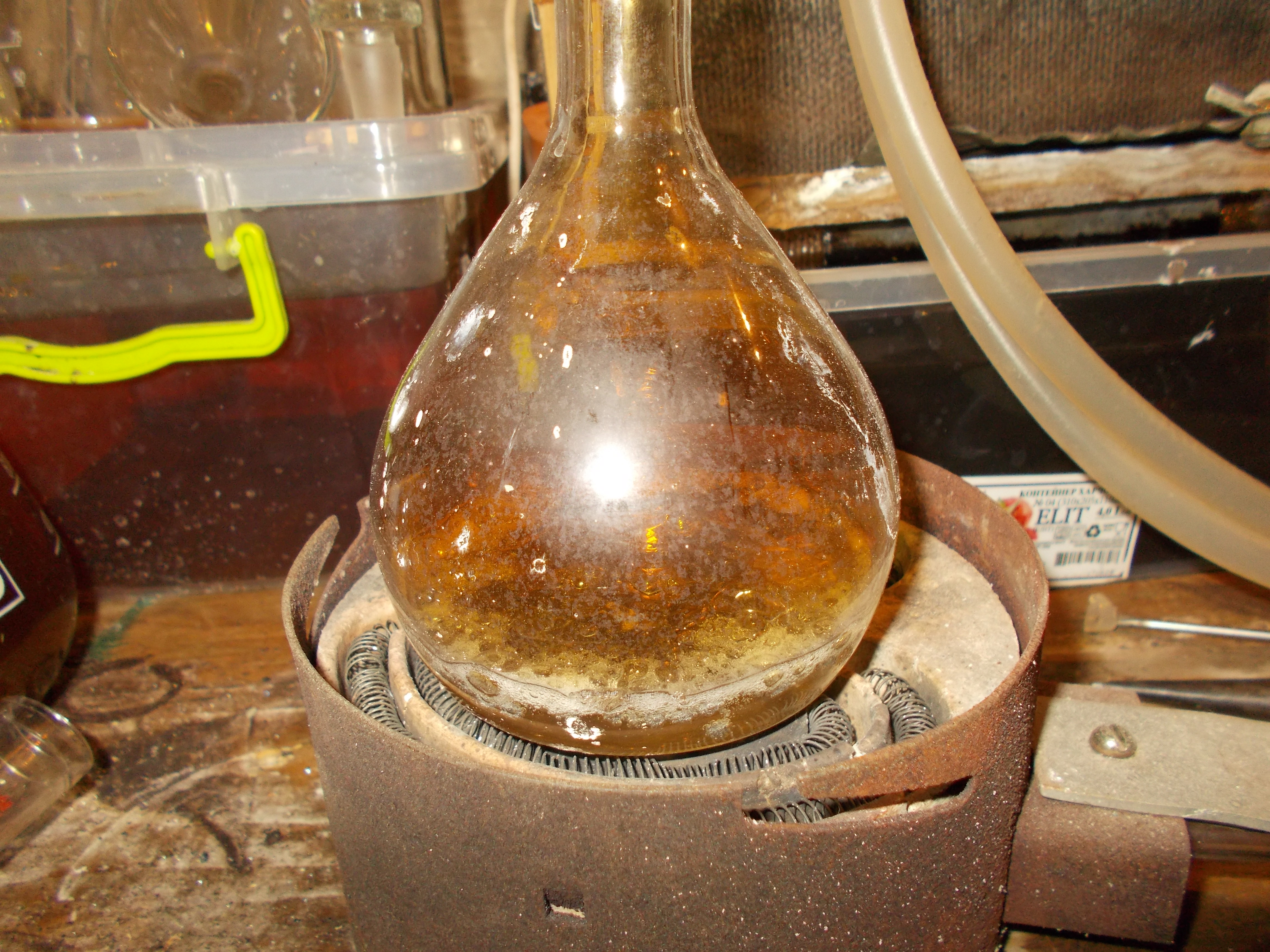

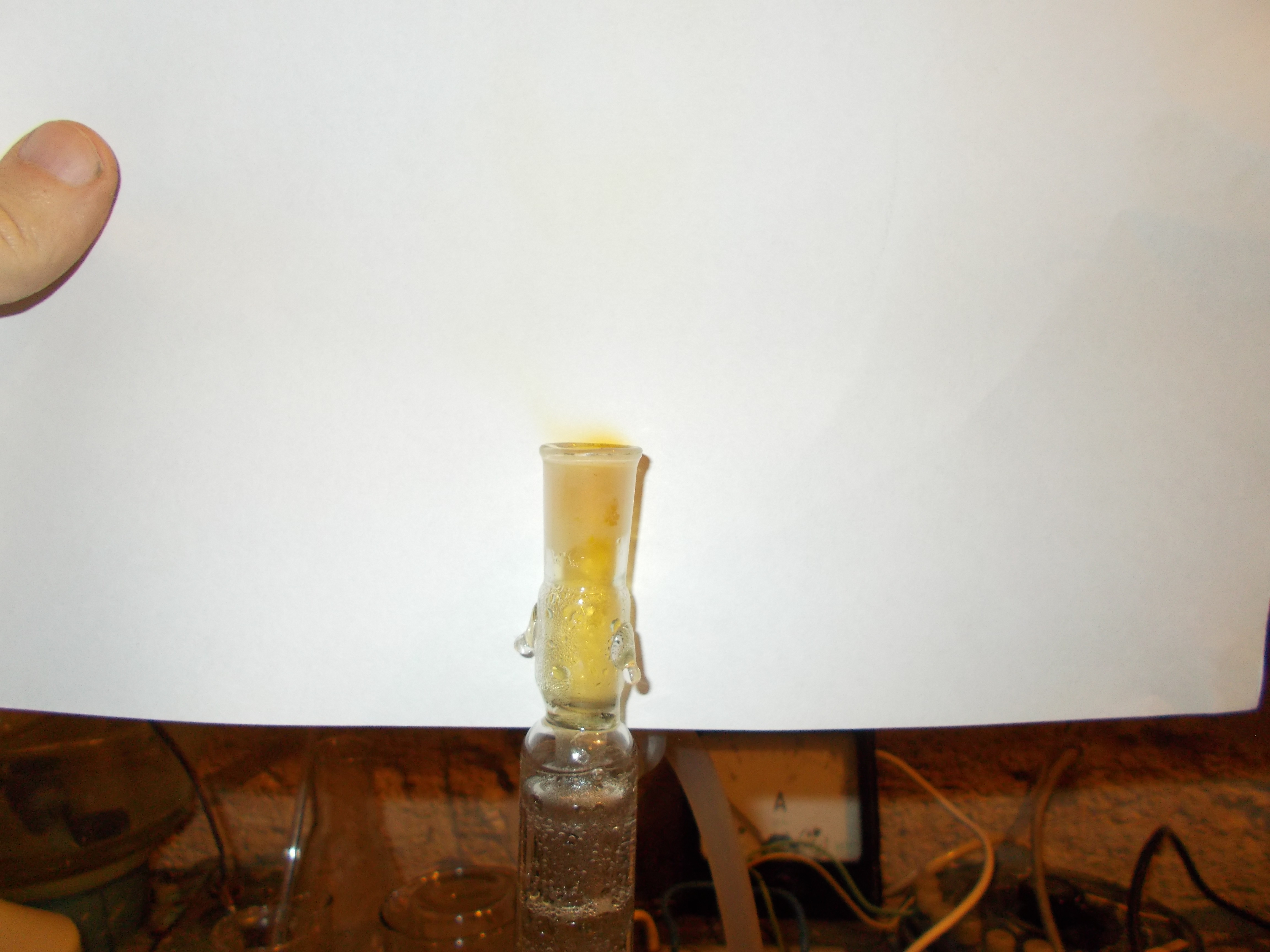

Вычитал в книгах что прибавка селенистой кислоты может повысить выход марганца при электролизе до 90% по току, поэтому решено было попробовать получить её. В Брауэре описана методика простого растворения селена в азотке, и элементарный селен как раз нашелся под руками, да ещё и ОСЧ 22-4, на момент изготовления. Сейчас он врядли уже ОСЧ, так как крышка банки треснула и содержимое имело контакт с атмосферой. Азотку брал продажную из химмага, 65%. Растворение селена происходит при нагревании, в отсутствии оного реакция не идет. В процессе выделяется приличное количество диоксида азота. По мере растворения нагрев приходится постепенно усиливать, вплоть до кипения раствора. Чтобы не летели в воздух пары кислоты и раствор не упаривался -- в горло колбы вставлен обратный холодильник. Что меня удивило -- при добавлении свежей порции селена идет в первые секунды бурное выделение газа, потом быстро ослабевает. Селенистая кислота будет считаться полученной тогда, когда селен перестанет растворяться и не будет лететь диоксид азота.
File comment: общий вид девайса
File comment: реакционная смесь, над слоем жидкости видна "атмосфера" из NO2
File comment: выделение NO2
File comment: селен ОСЧ
