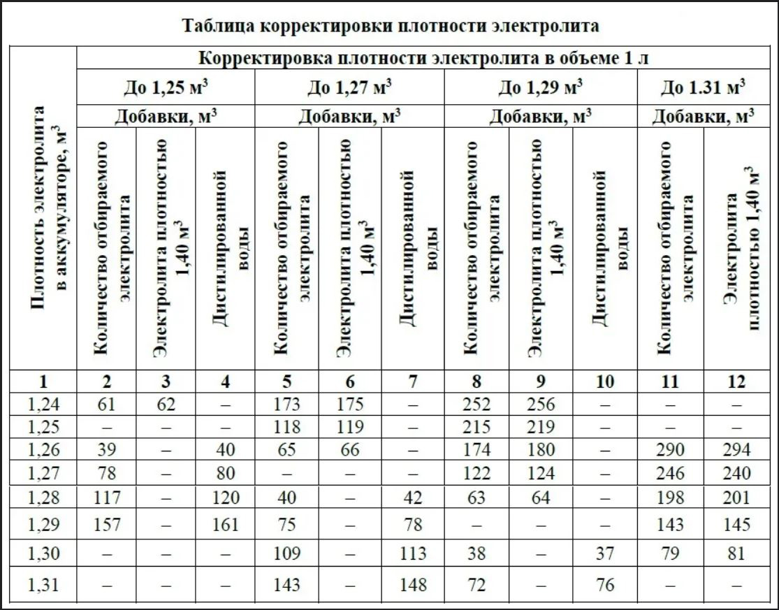

Добрый день. Возник вопрос как скорректировать плотность раствора серной кислоты, не изменяя конечный объём. На просторах интернета наткнулся на таблицу корректировки плотности электролита. Хотелось бы узнать по какой формуле произведены расчеты данных для этой таблицы. Особенно интересует по какой формуле вычисляется разница в объёмах между отбираемым и доливаемым раствором. Это не для коррекции плотности в АКБ.

H2SO4.xls [21 KiB]
Downloaded 278 times
Концентрация, плотность и содержание серной кислоты (г/л)
