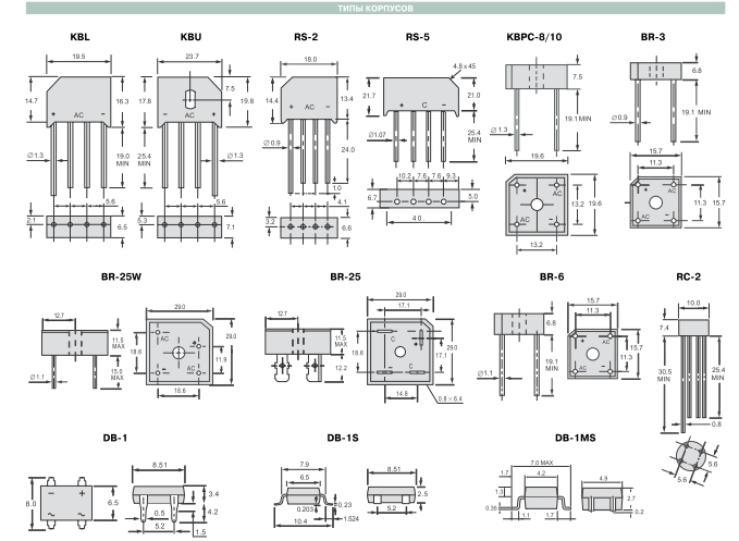

Может поможет:

Dorif wrote:
Пользуясь "всешностью" темы: есть у кого распиновочка советского выпрямителя КЦ101Г?
А можно фото сабжа в студию??? Если мне склероз не изменяет, то это не мост, а диод в пластмассовом корпусе. Вы с номиналом не ошиблись???
 Post subject: Re: Разговоры обо всем
PostPosted: 24 Feb 2014 20:29
Posts: 1931
Этилацетоацетат wrote:
Она же мультиметром прозванивается. Не знаю в каком корпусе изготавливались КЦ101Г, но обычно там стоят + - ~, если значков нет, то распиновка 99,99% гарантии будет такой же как и на других диодных мостах в том же корпусе. Но чтобы перестраховаться, я бы воспользовался мультиметром.
КЦ101 с разными буквами - высоковольтный столб, два вывода, но столбы в отличие от диодов не всегда звонятся мультиметром (на них высокое падение напряжения в прямом направлении, для КЦ101А по справочнику - около 8 вольт), надо подключать к источнику 12-18 вольт пост. тока через балластный резистор порядка нескольких кОм и в этой схеме мерить мультиметром.
PostPosted: 25 Feb 2014 06:55
Joined: 30 Dec 2013 23:17
Posts: 622
Ing.P. wrote:
КЦ101 с разными буквами - высоковольтный столб, два вывода,...
Совершенно верно. Ведь точно помню, что не мост. :)
