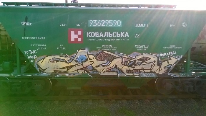

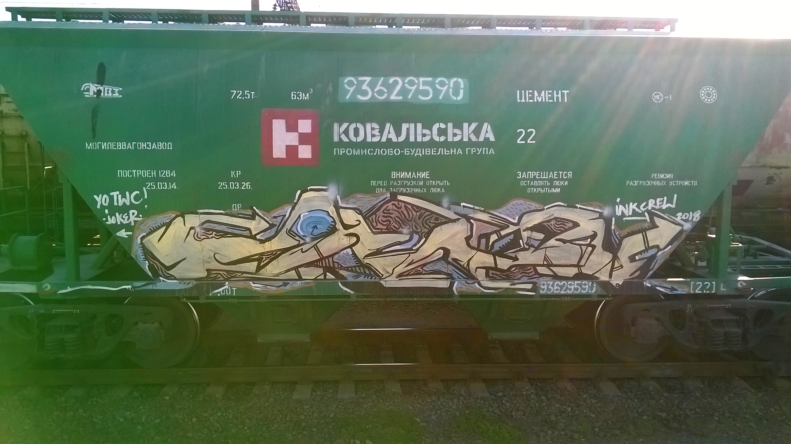

Граффити наносят не только на стены или заборы, но и на вагоны:
вот только красивые экземпляры попадаются не часто и в буквальном смысле быстро уезжают.
(Тот, что на фото, - привел только как пример).
 Post subject: Re: Художества
PostPosted: 10 Oct 2018 18:06
А я вот сколько еду на поезде, так разрисованных вагонов не видел.
