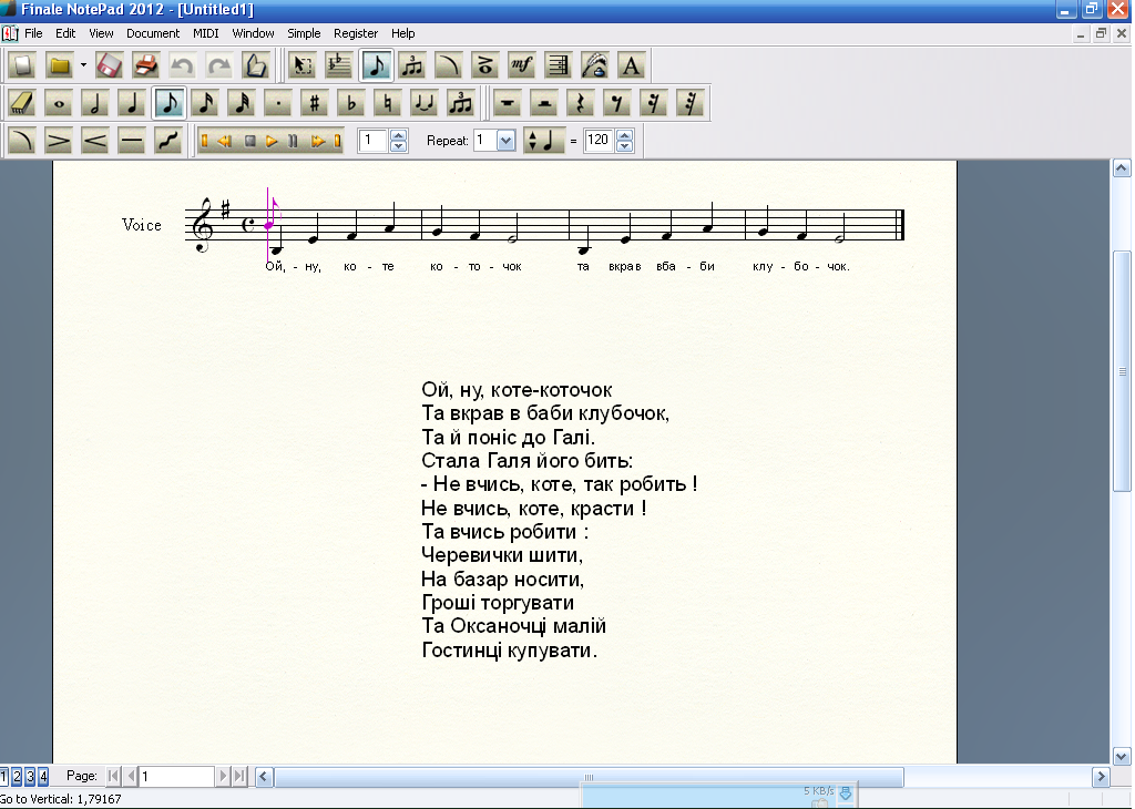

Кто знает, как бороться с кракозябрами вместо кириллицы в некоторых программах?
Конкретно речь идет о программе MakeMusic Finale. Есть файлы (ноты), созданные вроде бы в 2004 версии этой программы (2003 уже ругается на неизвестный формат). Пробовал разные версии от 2004 до 2014, скачивал даже с офсайта триал, все на разных компьютерах под разными системами. И везде не отображается кириллица. Ставил дополнительные шрифты, искал опции в настройках, ничего не помогло. Обидно, обещал человеку помочь разобраться. На всякий, прикрепляю файл для образца

Вот это крякозябры! Все кодировки из Kate'а перепробовал, а их там - нехило. Похоже, производитель юзает какую-то нестандартную. Надо бы к нему обратиться.

На XP открывается без проблем
Только сейчас попробовал на работе
XP SP3 Eng Corporate + MUI - открывается нормально (Finale 2004)
У знакомого
XP SP3 RU Home (лицензия) - кракозябры
Vista x64 ENG - кракозябры
у меня
Win 7 Ru - кракозябры
Ну хоть теперь появились какие-то зацепки, буду копать дальше
 Post subject: Re: Разговоры обо всем
PostPosted: 05 Aug 2014 07:27
Вот что нашел на одном форуме
Возникла проблема: некоторые программы (в частности, Finale) не хотят отображать кириллицу. Вместо русских букв - кряказябры. Проблема эта известная, в ХР решалась подменой кодовых страниц: HKLM\SYSTEM\CurrentControlSet\Control\Nls\CodePage - в строке 1252 меняем значение с c_1252.nls на c_1251.nls и ребутимся. А в семёрке такой нумер не прохилял. По совету на каком-то форуме поменял на c_1251.nls также строки 1250, 1253, 1254, и 1255. То же самое сделал в ветках ControlSet001 и ControlSet002 - а кряказябры и ныне там...
Вопрос: как, собсснна, настроить нужную кодовую страницу в семёрке?
cavaliera, переношу. Читайте тему.
Morpheus, спасибо. Решил проблему непосредственной подменой файла c_1252.nls файлом c_1251.nls в system32.

Действительно, эта настройка в ХР помогает, причём необязательно лезть напрямую в реестр. А под семёркой обращайте внимание на текущую раскладку клавиатуры.

"Починил" таким образом удаленно в телефонном режиме XP Home Ru, через правку реестра.
С семеркой тоже получилось, правда, пришлось повозиться с правами и разрешениями, поскольку эта параноидальная система просто так менять системные файлы не позволяет.
