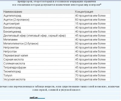

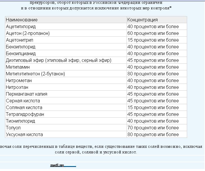

PostPosted: 10 Feb 2012 18:18
В России концентрацию ввели, т.е. 14.99% соляная кислота не прекурсор, или 44.9999999% серная не прекурсор. Т.е. соляную 10% могут продавать свободно хоз.маги.

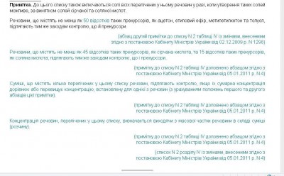

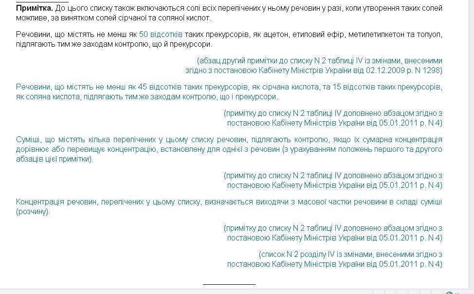

У нас на Украине так невнятно написали, что можно понимать двояко. Т.е. соляная кислота 10% может считаться прекурсором, (название - соляная кислота). И смесь 20% серной кислоты и 5% соляной так же прекурсор. (сумма 25%, а для соляной 15%).
 Post subject: Re: Юридические вопросы
PostPosted: 11 Feb 2012 00:04
Posts: 69198
У нас действует немного модифицированный принцип римского права:
Сомнение трактуются НЕ в пользу обвиняемого.
А понимать этот закон можно действительно как угодно:
До цього списку також включаються солі всіх перелічених
у ньому речовин у разі, коли утворення таких солей
можливе, за винятком солей сірчаної та соляної кислот.
Речовини, що містять не менш як 50 відсотків таких
прекурсорів, як ацетон, етиловий ефір, метилетилкетон та
толуол, підлягають тим же заходам контролю, що й
прекурсори.
Речовини, що містять не менш як 45 відсотків таких
прекурсорів, як сірчана кислота, та 15 відсотків таких
прекурсорів, як соляна кислота, підлягають тим же
заходам контролю, що і прекурсори.
Суміші, що містять кілька перелічених у цьому списку
речовин, підлягають контролю, якщо їх сумарна
концентрація дорівнює або перевищує концентрацію,
встановлену для однієї з речовин (з урахуванням
положень першого та другого абзаців цієї примітки).
Концентрація речовин, перелічених у цьому списку,
визначається виходячи з масової частки речовини в
складі суміші (розчину).
http://zakon2.rada.gov.ua/laws/show/770 ... 0%BF/page2
