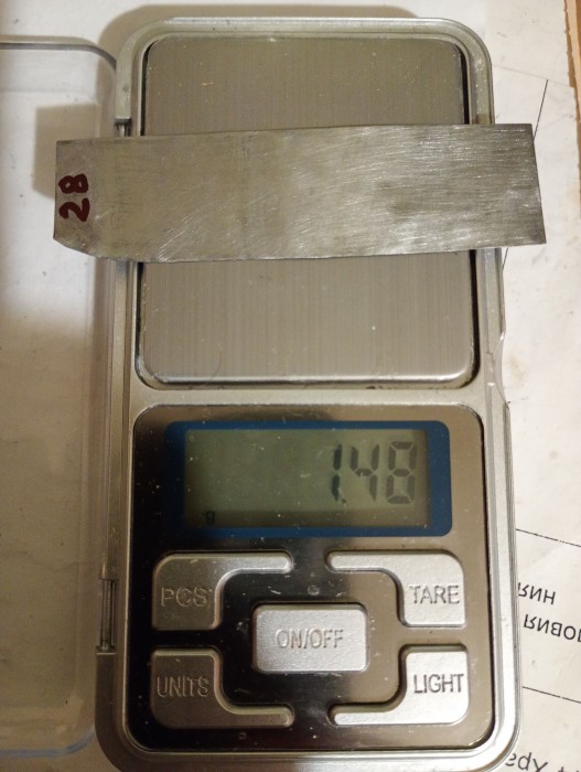

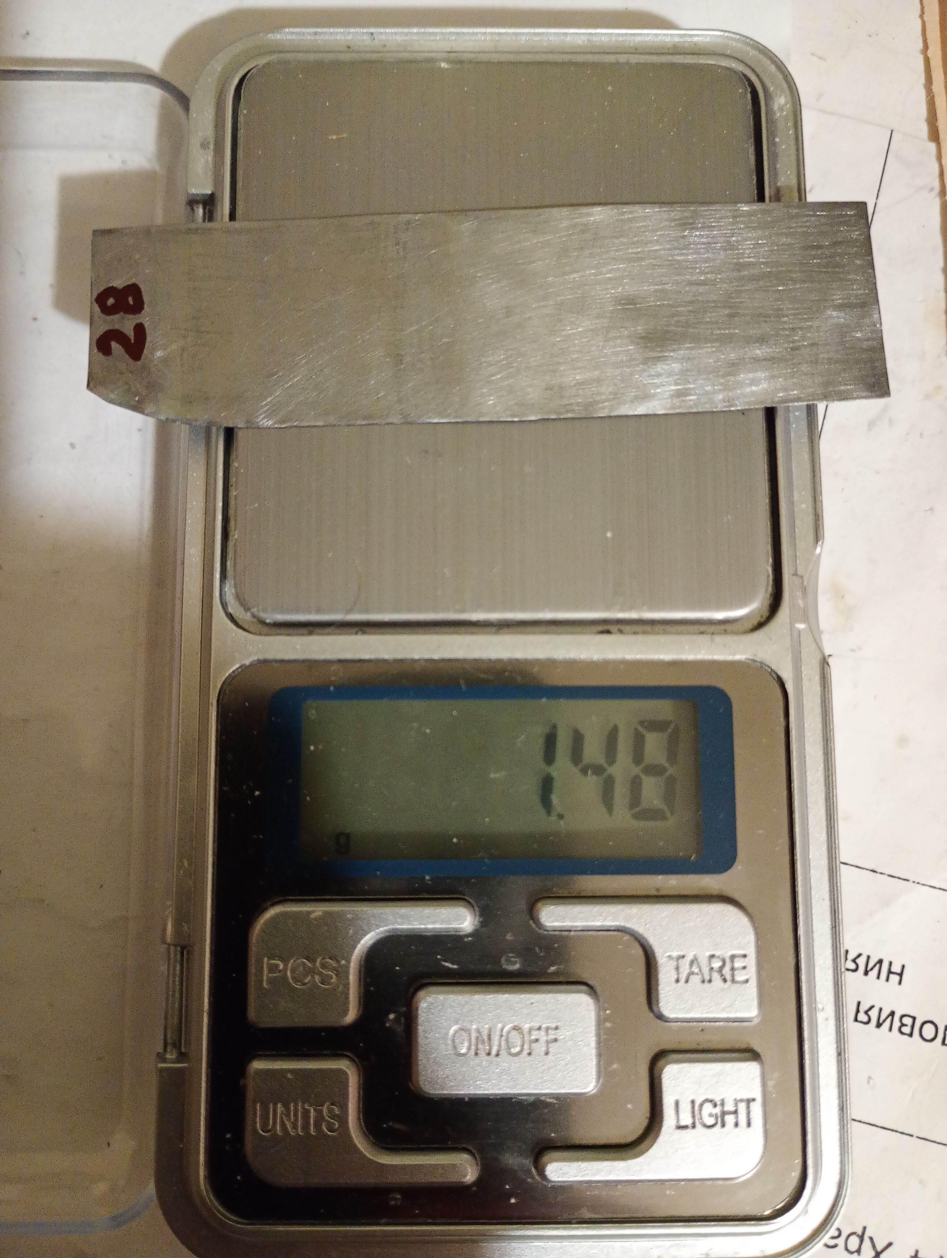

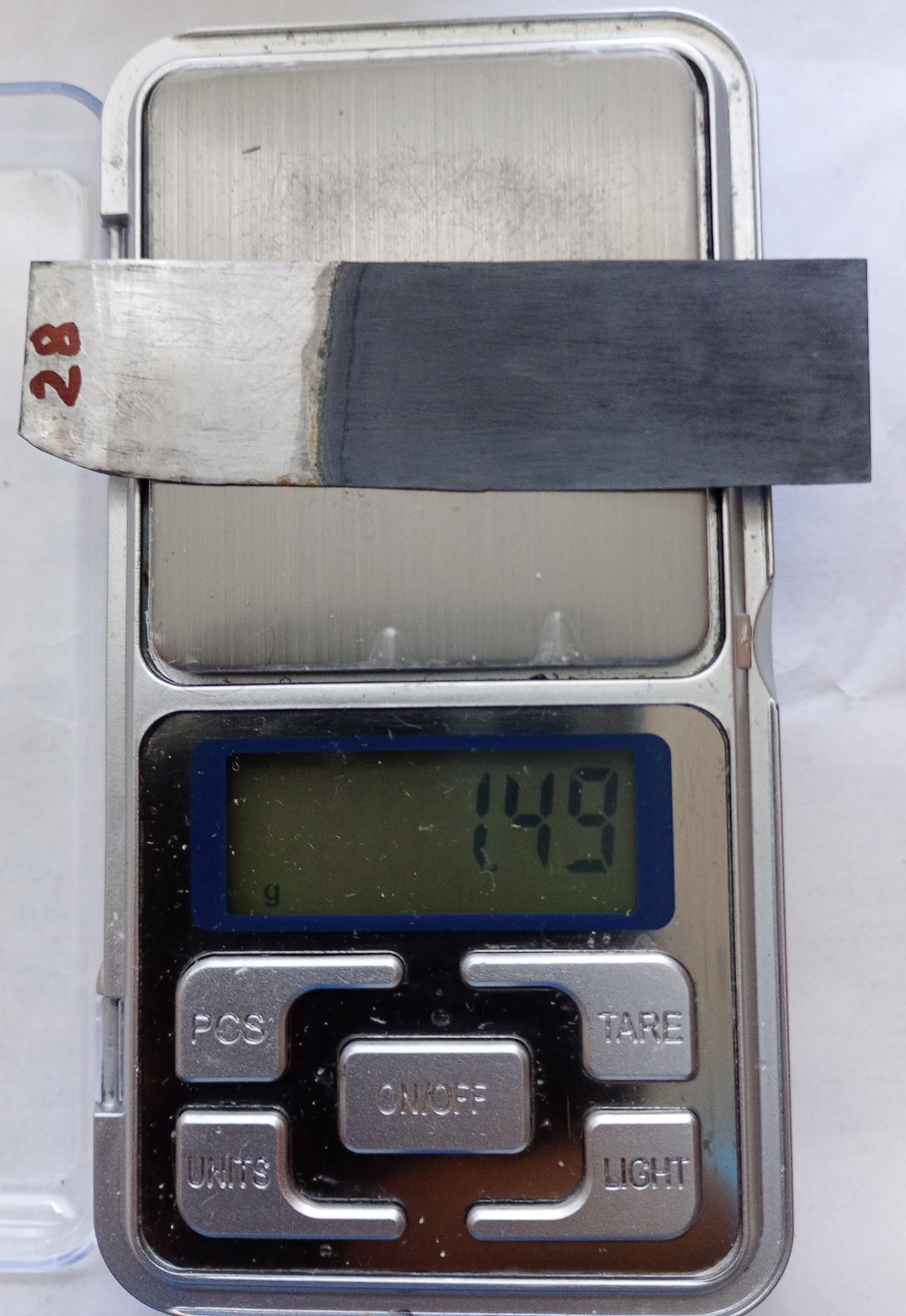

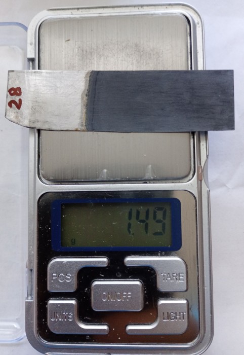

Раствор N28. Сульфат-фосфат-цитрат марганца. Приготовление:
Раствор А (кислоты + сода)
Вода: 32,00 г
Ортофосфорная кислота 85%: 3,31 г
Лимонная кислота моногидрат: 0,50 г
Бикарбонат натрия (сода): 2,70 г
Раствор Б
Сульфат марганца 1-водный: 3,50 г
Вода: 30,00 г
Раствор Б влить с помешиванием в раствор А
Расчетный pH = 4,5

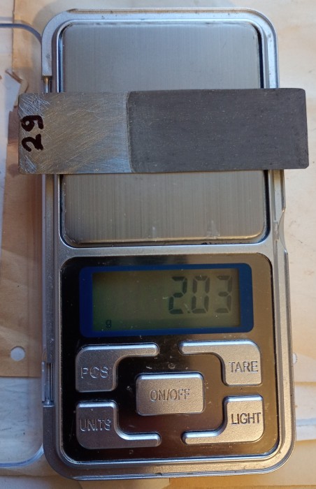

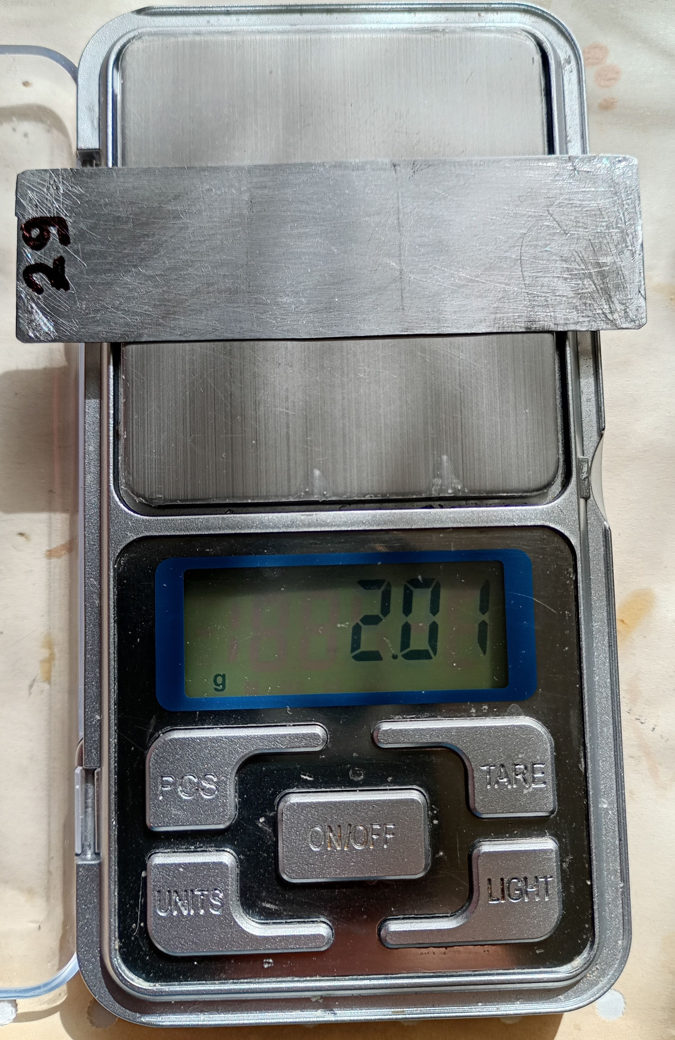

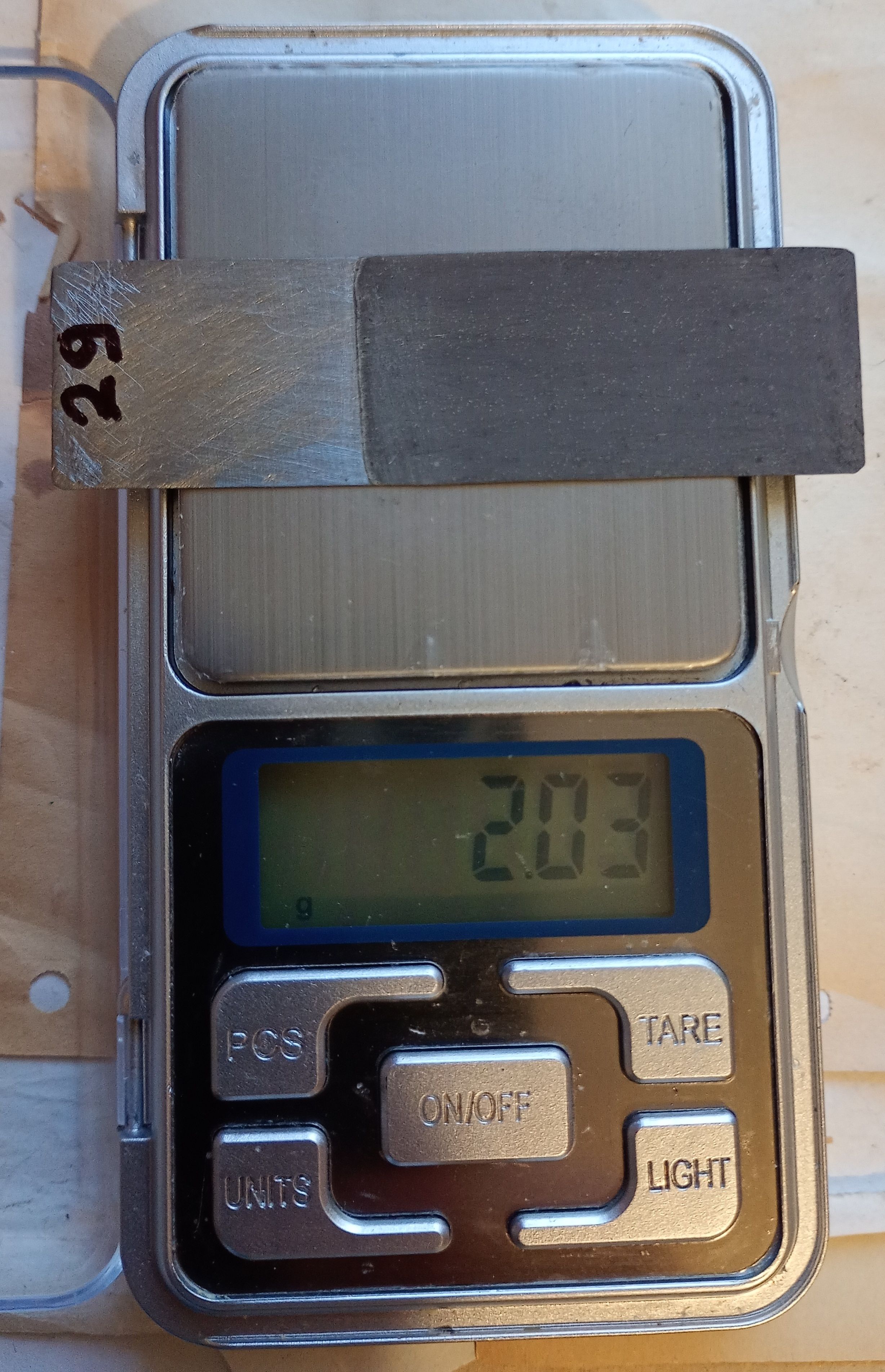

Раствор N29. Сульфат-фосфат-цитрат цинка. Приготовление:
Вода: 32,00 г
Лимонная кислота моногидрат: 1,70 г
Бикарбонат натрия (сода): 3,30 г
Раствор Б
Вода: 30,00 г
Сульфат цинка 7-водный: 5,94 г
Расчетный pH = 4,5
Если уменьшить лимонную кислоту до 0,85 г и соду до 2,86 г раствор еще устойчивый, но слегка мутноватый
Использовался технический сульфат цинка с примесью железа.
Покрытие по прочности такое-же как при горячем фосфатировании цинком без нитратов и нитритов на водяной бане (добавлял перекись водорода).
Ножом счищается с усилием, наждачной бумагой тоже не сразу счищается.
