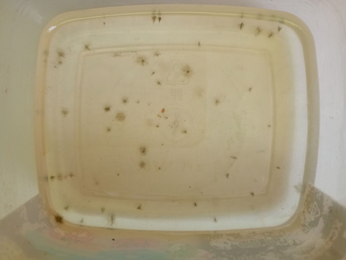

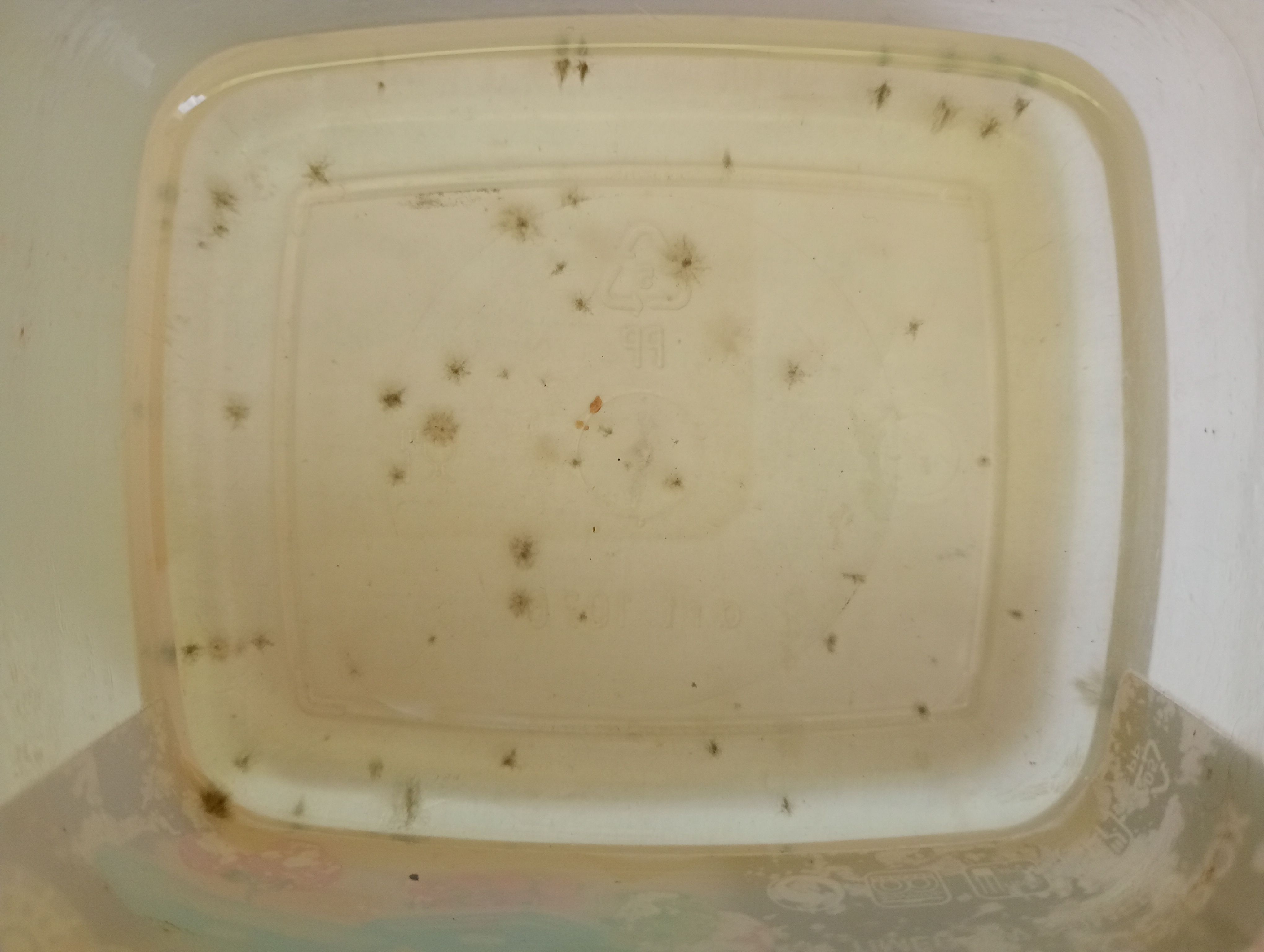

В растворе с марганцем из-за цитратов за 8 дней завелась черная плесень:
В растворе с цинком пока проблем нет.
Доработанный состав с борной кислотой от плесени:
Раствор N28A. Сульфат-фосфат-цитрат марганца.
Раствор А (кислоты + сода)
Вода: 32,00 г
Ортофосфорная кислота 85%: 3,31 г
Лимонная кислота моногидрат: 0,50 г
Бикарбонат натрия (сода): 2,70 г
Борная кислота: 0,20 г
Подогреть раствор до 60°C, чтобы борная кислота растворилась, потом остудить до комнатной температуры
Раствор Б
Сульфат марганца 1-водный: 3,50 г
Вода: 30,00 г
Раствор Б влить с помешиванием в раствор А
Расчетный pH = 4,5
Вместо борной кислоты можно использовать антисептик:
салициловая кислота - 0,1 - 0,14 г (0,15-0,2%).
метилпарабен (нипагин) - 0,07 - 0,14 г (0,1–0,2%)

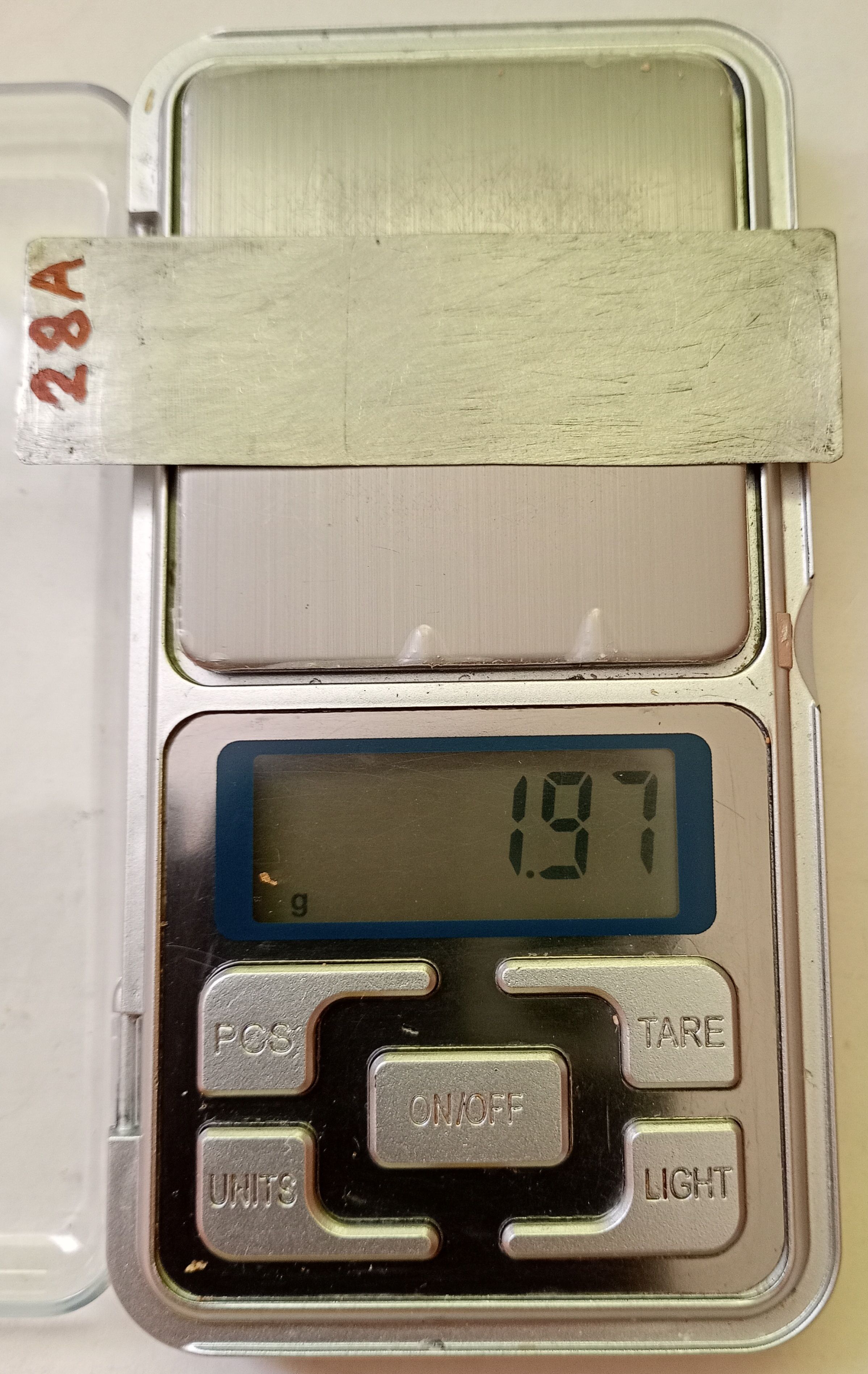

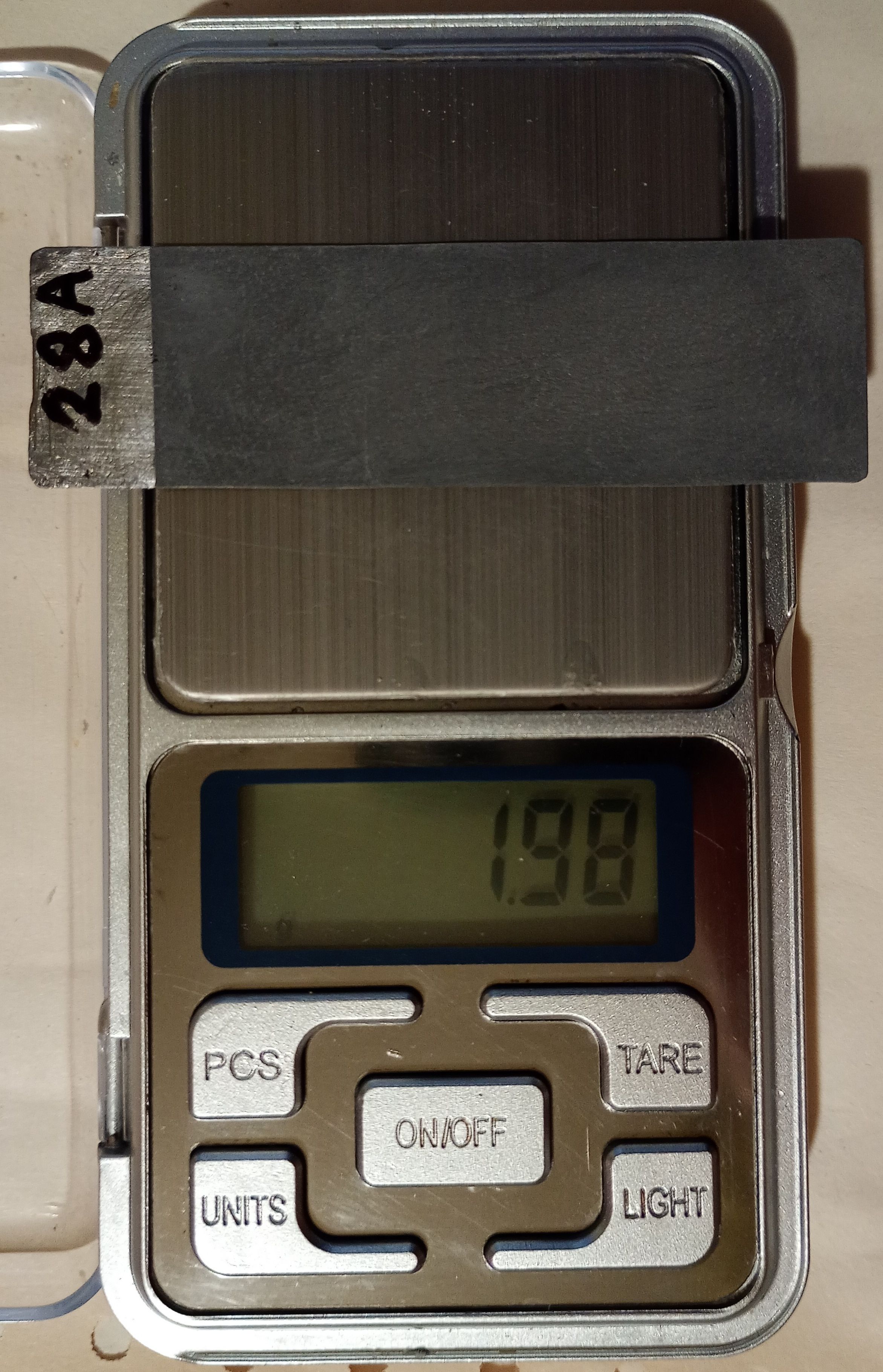

Раствор N28A. Фосфатирование пластины 8 часов

В буферы pH добавляли кристаллик тимола, чтобы избежать роста грибов, думаю, и фенол прекрасно подойдет.
