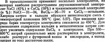

Вот составы некоторых электролитов для получения Натрия из расплава по Томилову
2561.tif

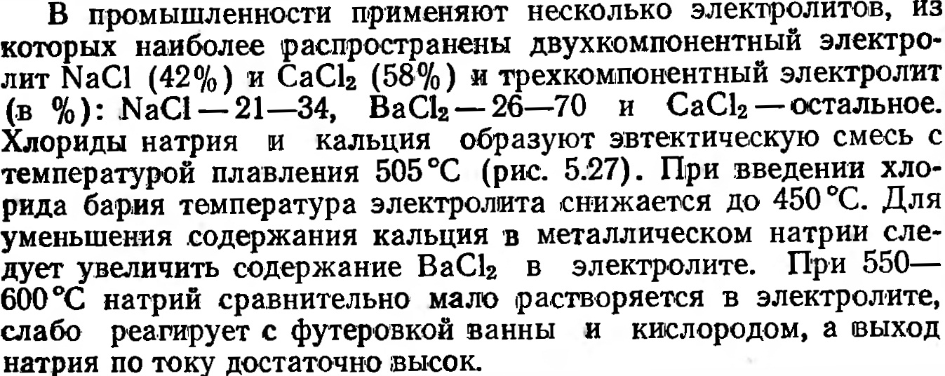

 Post subject: Re: Электролиз гидроксида натрия
PostPosted: 28 Feb 2012 22:37
Картинка не открывается.
Что бы открыть, надо скопировать, я открыл, вот тект.
В лаборатории я бы не советывал такой состав, на аноде выделяется хлор. В промышленности хлор- побочный ценный продукт, в лаборатории (особенно домашней), это опасно,
