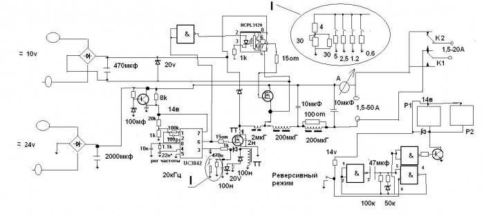

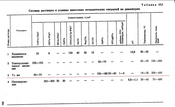

С сернокислотного электролита, да еще на грани мах плотности качества не получите. Нужно комплексные электролиты. Вот, мною опробирован этот состав, конечно, уступает сложным комплексным, но тем не менее на четверочку работает . Качество значительно лучше простого сернокислотного. Вместо ЛТИ в качестве блезкообразователя я использовал тиокарбамид с дисульфонафталином.
Учитывая, что покрытие толстое, фольга от 25 мкм, (тоньше не знаю), то тут надо держать мин ток, и использовать реверсивный режим.
Рама качания с амплитудой 30-40мм, фильтрация, барботаж.
Фильтрация, это надо, а вот режим качания и барботаж, это по моему излишне. Барботаж, он для охлаждения, а сопротивление электролитов меднения не велико, и разогрева практически нет. А зачем Вам качание? Можно на ванну укрепить вибратор, для удаления пузырьков воздуха с заготовки, хотя, и это не обязательно.

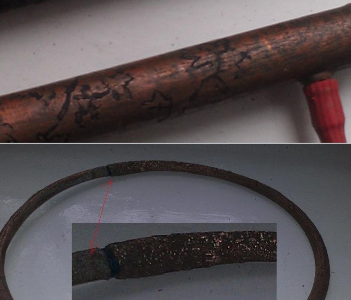

Насчет реверса с блезкообразователем, не понятно, почему не идет. Возможно дело в блоке питания, у меня генератор тока, т.е. 20а будут и при 1в, и при 10 в на ванне.
Приведенный электролит мало отличается от сернокислотного, за исключением, содержания сульфата аммония, и за счет комплекса, который не оч и стойкий, качество повышается.
Вот, работа этого электролита, без блескообразователя, вверху, фрагмент холодильника Либиха , вырощеный с режимом реверса (1:5, ток не меняется), внизу – фрагмент поисковой катушки металлоискателя, без режима реверса, плотности тока примерно одинаковы, но качество покрытия – отличается сильно. Но, для поисковой катушки, которая впослетствии заливается в пластик, это не существенно. На поверхности холодильника черные линии- это попытка нанести рисунок, типа гравировки.
