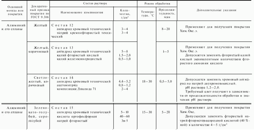

Всем привет.
Подскажите пожалуйста, кто знает, что это за обработка алюминия и его сплавов в химическом растворе при температуре порядка 70 градусов без применения электричества. Детали из алюминия и его сплавов, предварительно обезжирив, опускают в раствор, минут на 15-20. В результате такой обработки, детали приобретают желтоватый оттенок, очень похожий на покрытие на гаечных ключах, однако сами гаечные ключи, не могут быть подвергнуты такой обработке, поскольку изготовлены из стали, т.к. это покрытие не закрепляется на стальных изделиях.
Может подскажите ссылку где можно ознакомиться с описанием этого процесса.
 Post subject: Re: защитное покрытие алюминия и его сплавов
PostPosted: 22 Feb 2017 14:54
Поищите хим оксидирование , может есть и при 70оС, вот. несколько
ГОСТовских составов. карта №71, ГОСТ 9.305-84, но тут нет того, что
работает при 70оС. Кстати, есть хим оксидирование и для стали, к примеру, воронение оружия.
