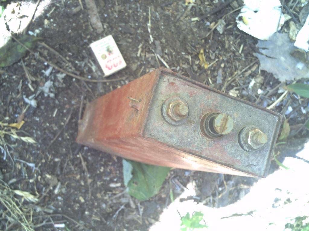

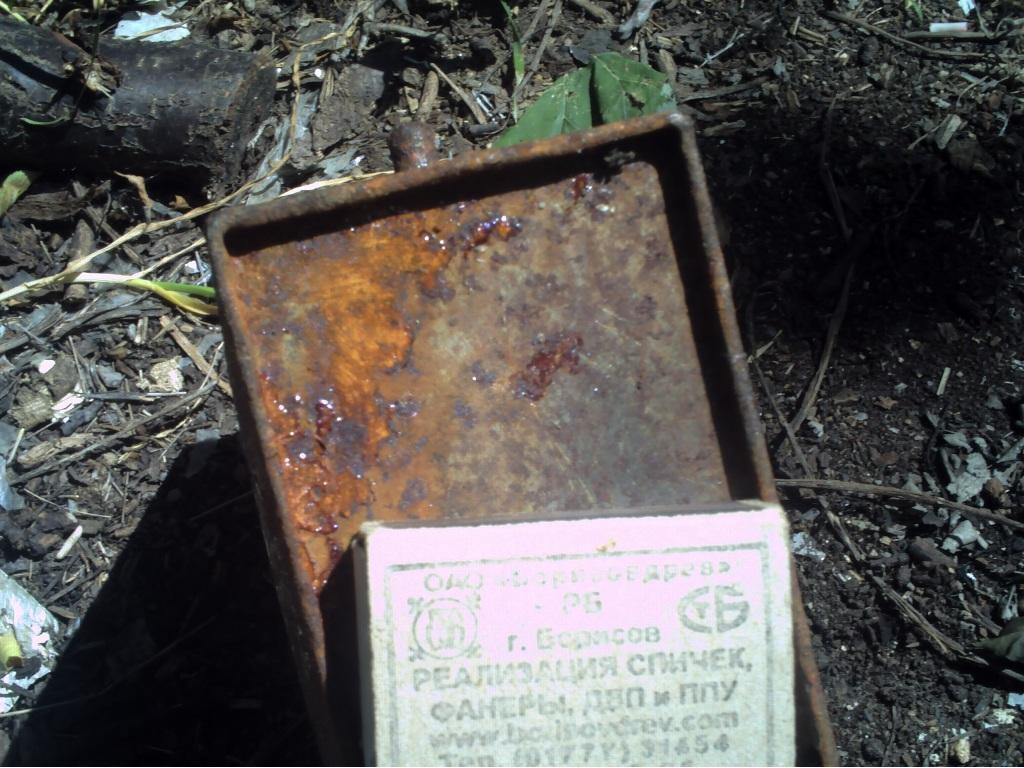

Прошу прощения за вопрос, не нашел похожей темы, решил разместить здесь.
Мне в лапки попали два аккумулятора НК-125 (никель-кадмиевые, 125 А/ч)
Беда в том, что у одного внизу что-то типа язвы электро-хим. коррозии. И через эту пору потихонечку даже не сочится, а как растут нити КОН. Аккумуляторы заряд держат, но из-за "выпота" их нельзя никуда поставить, конц.щелочь - съест что угодно.
Стал качать / читать книги по электрохимкоррозии с FTP, в 3 пока ничего не нашел.
Может ,кто-то сталкивался с таким?
Слил электролит, аккумулятор в боре нельзя нагревать выше 65 С. А вот можно ли его че-то заплавить/запаять? Сварка - однозначно не подойдет. (и высока температура, и нечем варить)

Я думаю, что можно попробовать промыть это место, просушить и заделать типа герметиком, устойчивым к щёлочи или залить расплавленным полиэтиленом.

По виду больше смахивают на НЖ. Но не в том дело...
Очень велика вероятность, что, промаявшись с заклейкой дыр, отмывкой пластин от старого карбонизованного электролита и пр., вы получите в конце концов максимум треть ёмкости. Я когда-то возился с аналогичными НЖ, НК (только меньшей ёмкости), так что имею опыт. Не хотелось бы "накаркать", но у вашего наверняка пластины в нехорошем состоянии (из-за сверхглубокого разряда). Попробуйте осторожно промыть банку дистиллятом: если назад летит "чёрная вода" - значит, пластины сыпятся. Их интереснее на кадмий пустить, чем танцы с бубном. ИМХО.

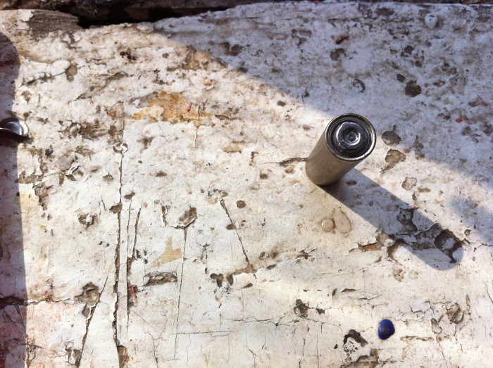

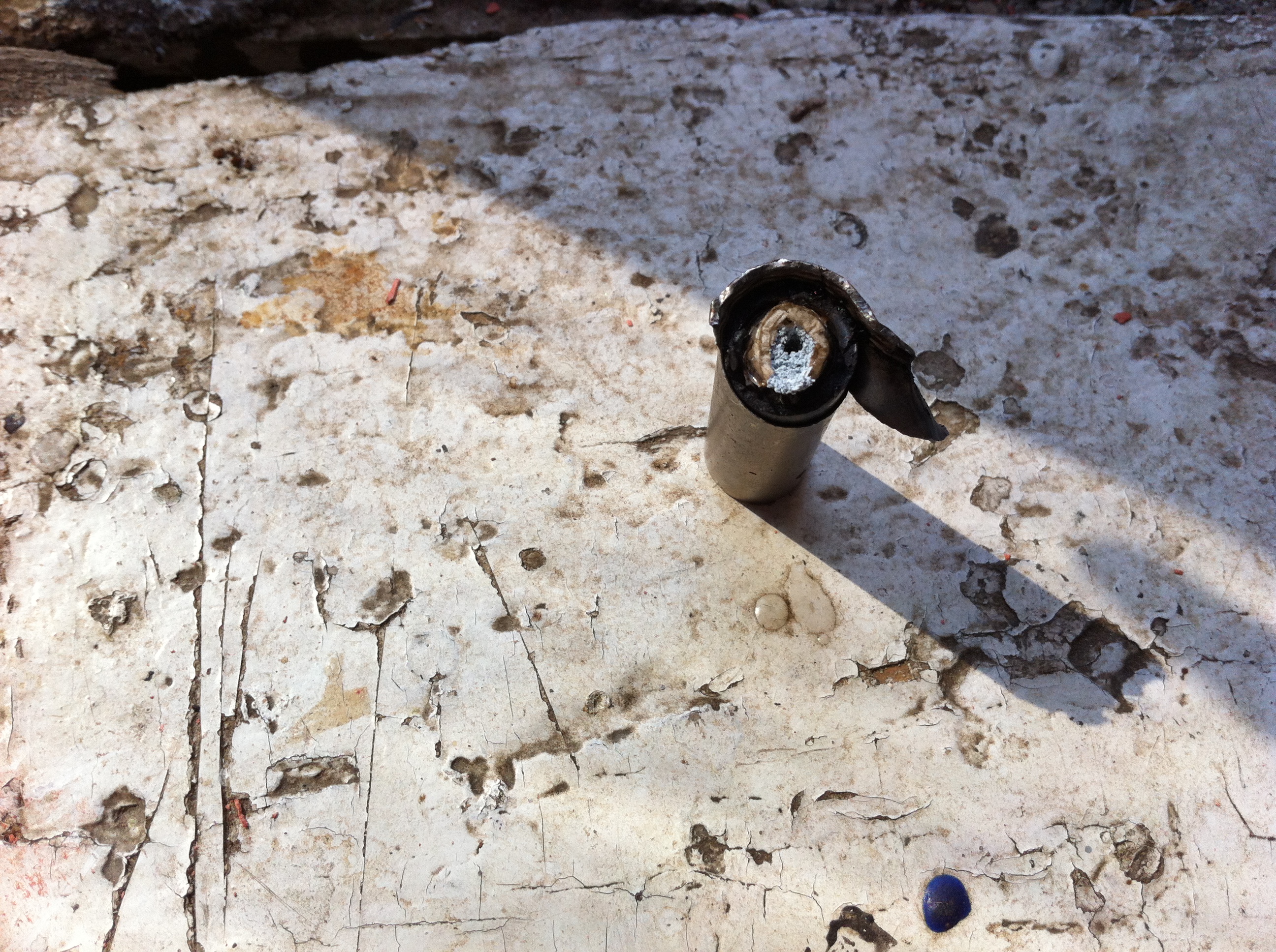

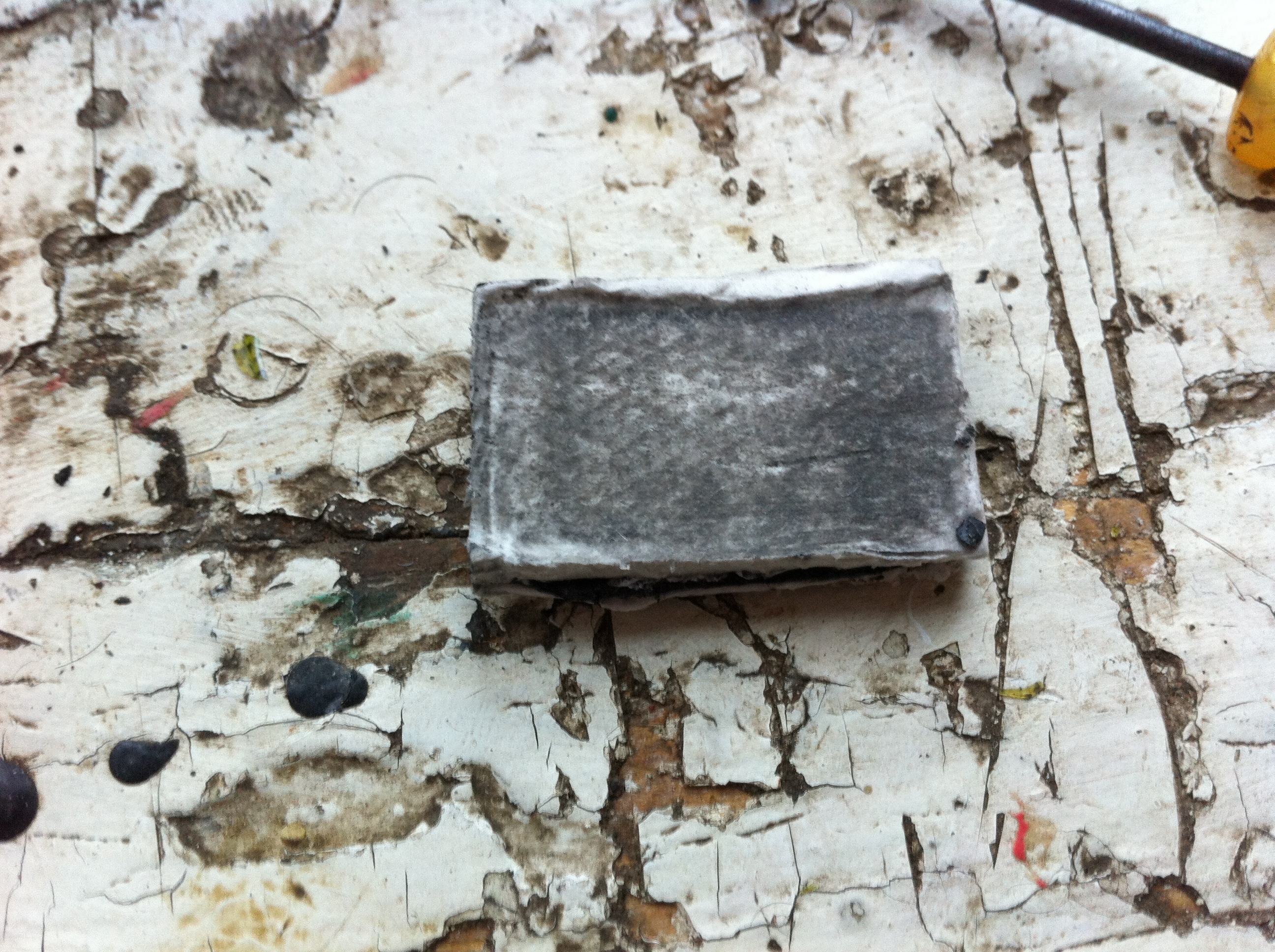

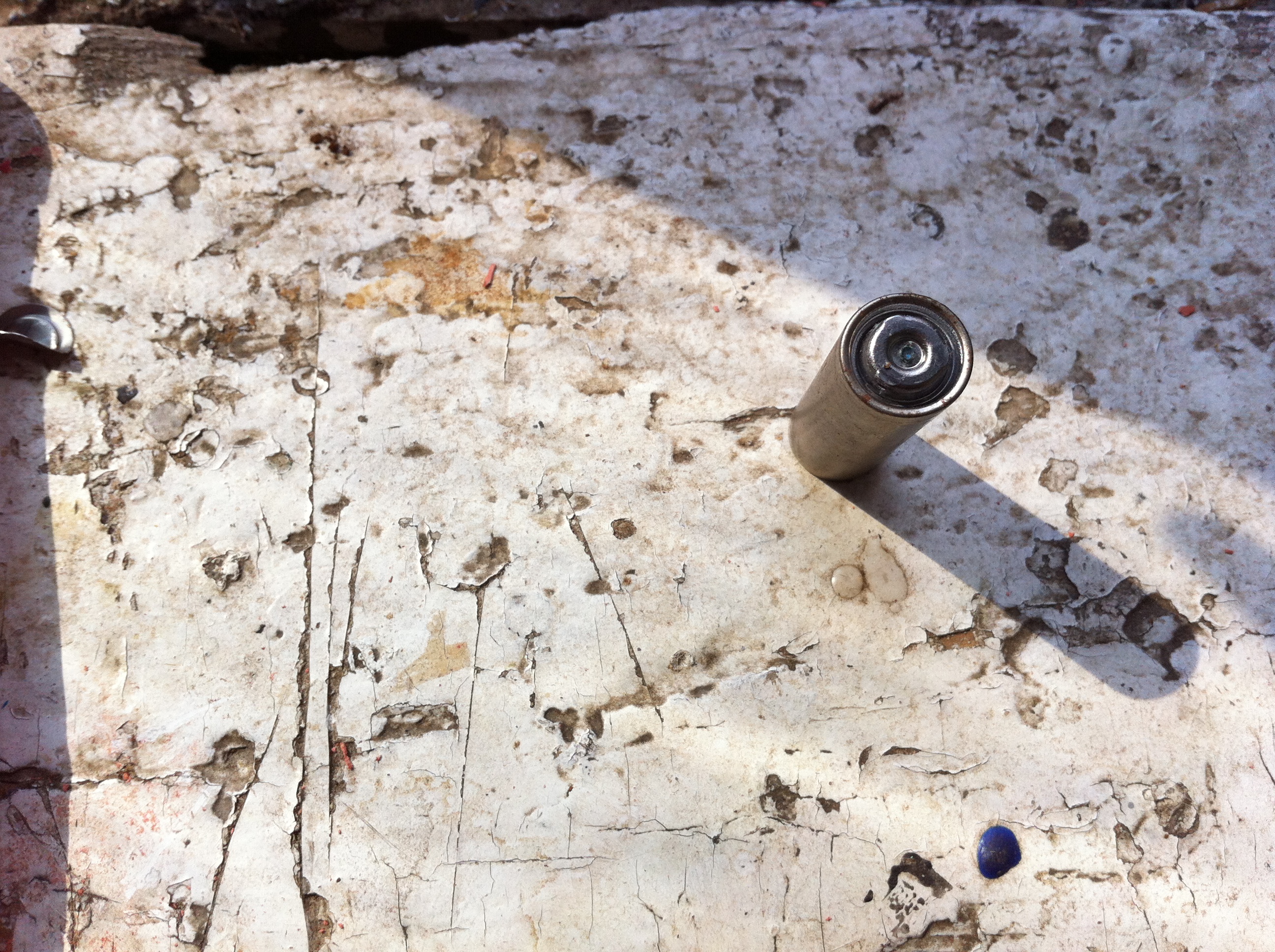

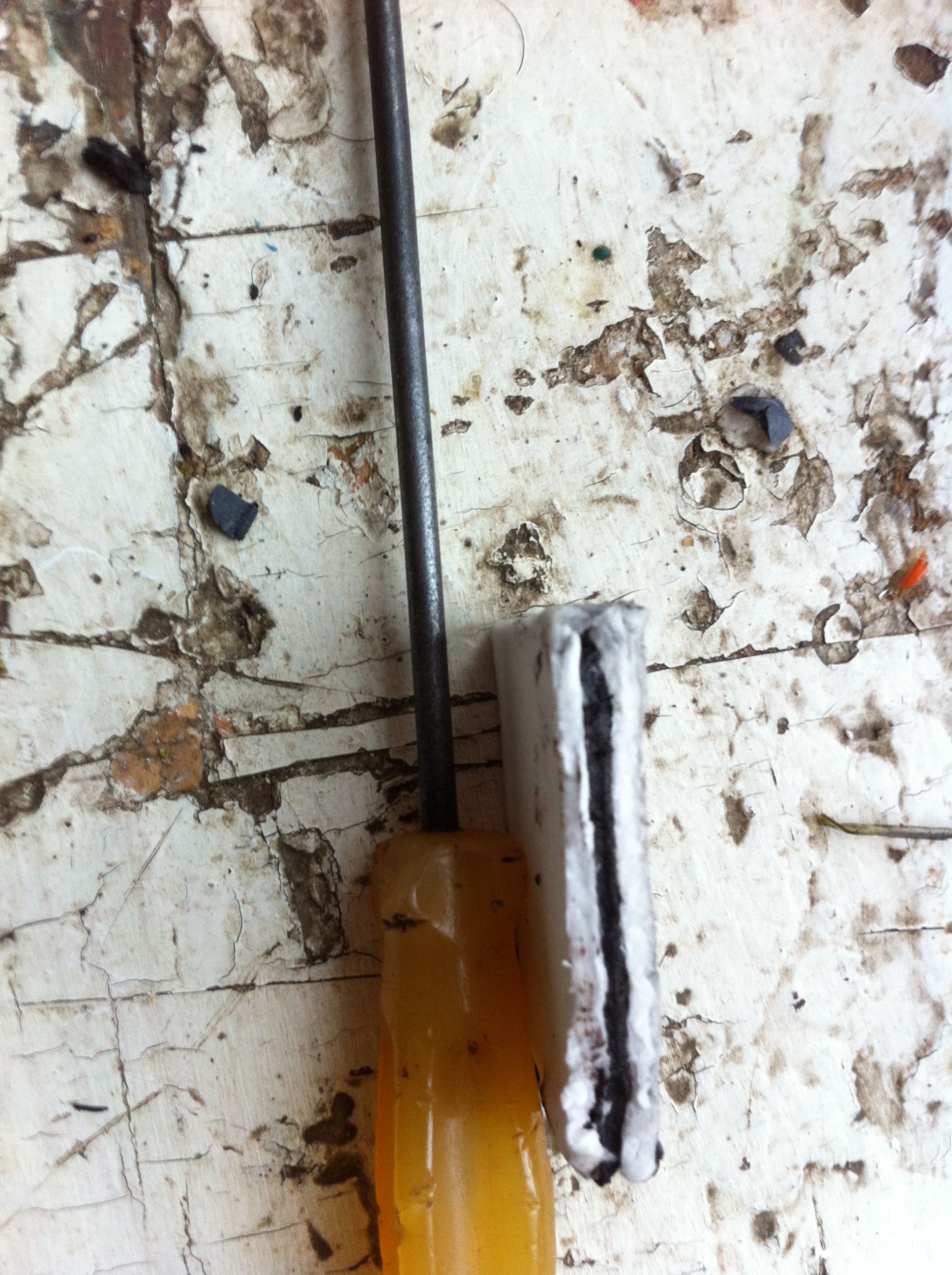

Попалась мне батарейка Duracell на разбор.
Сама батарейка:

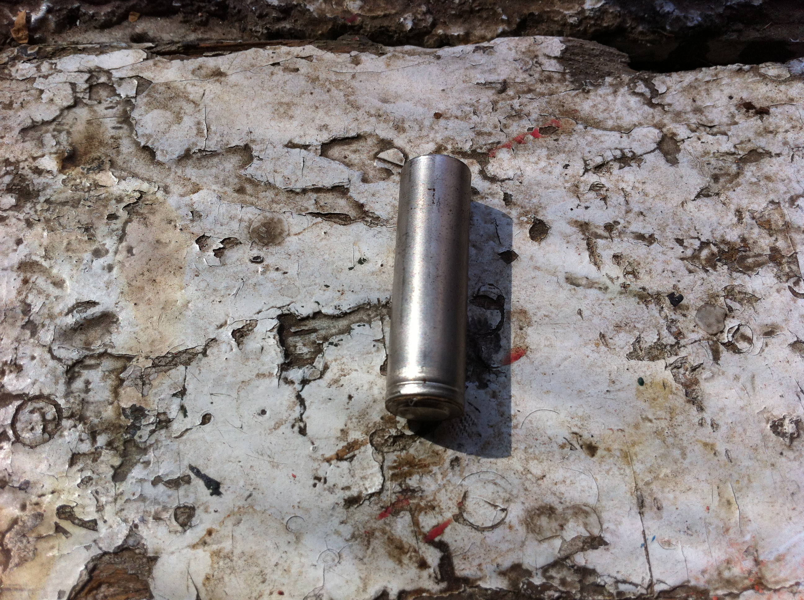

Снятая задняя крышка:
Стержень:
Внутри батарейки:

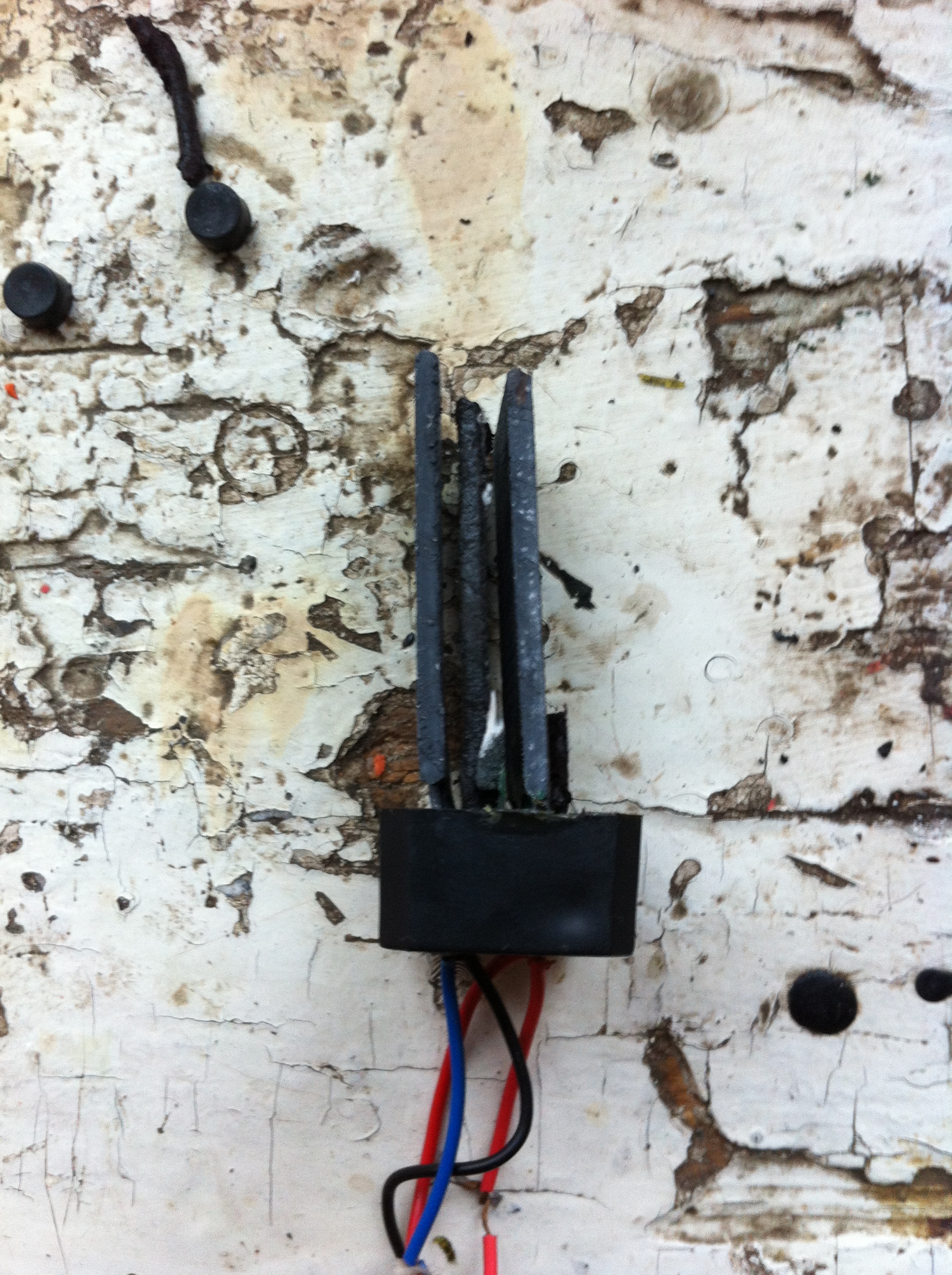

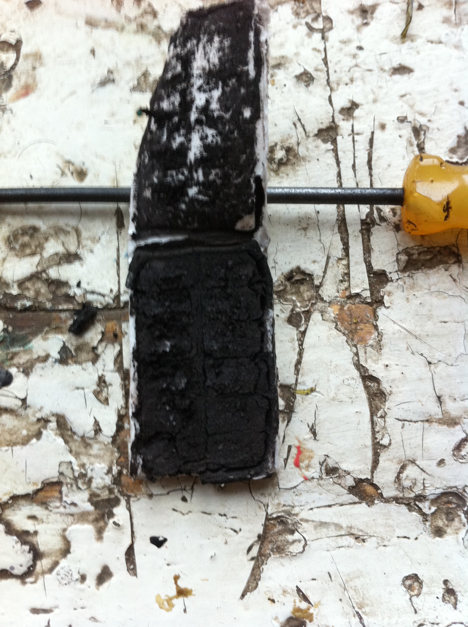

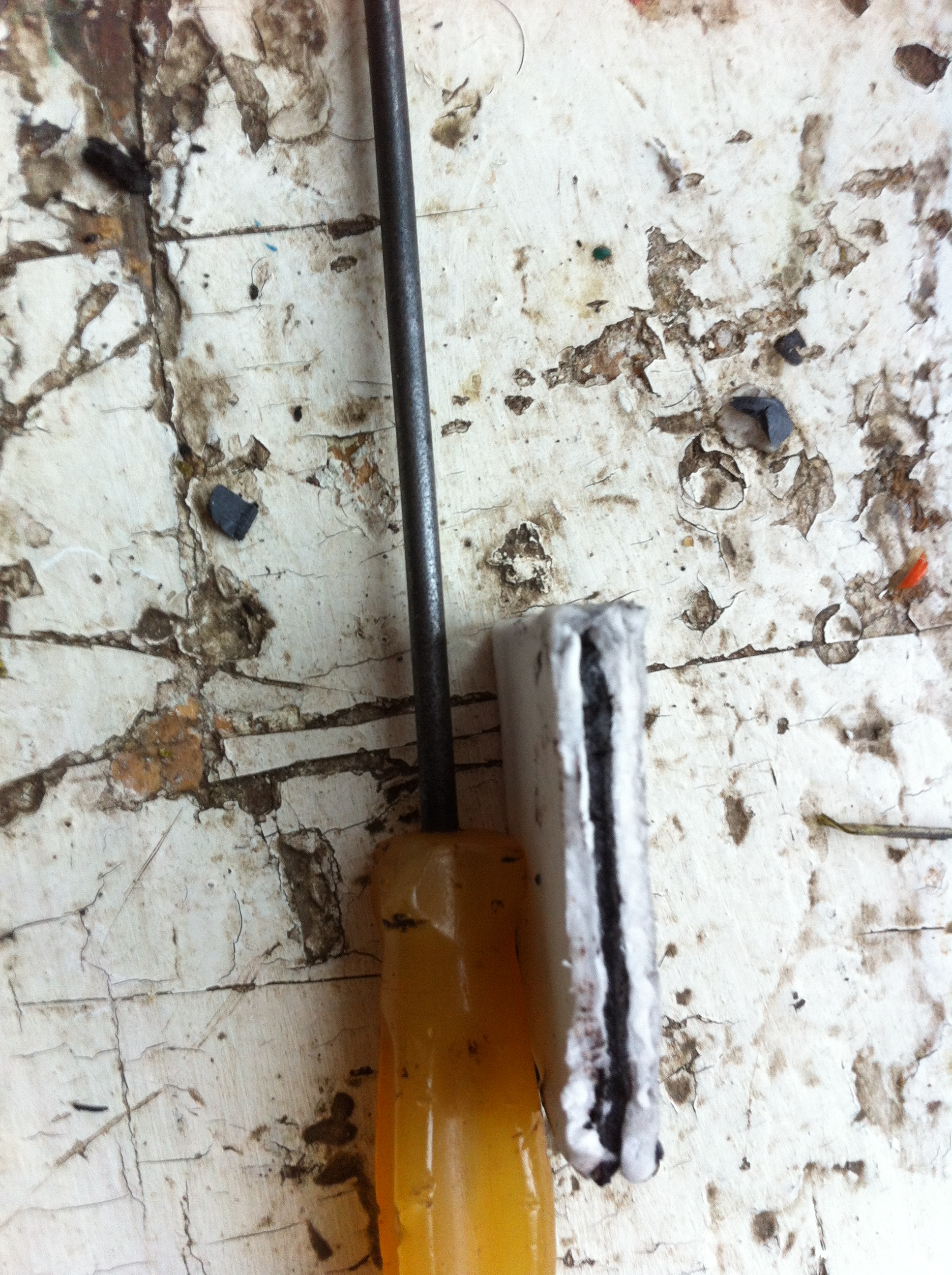

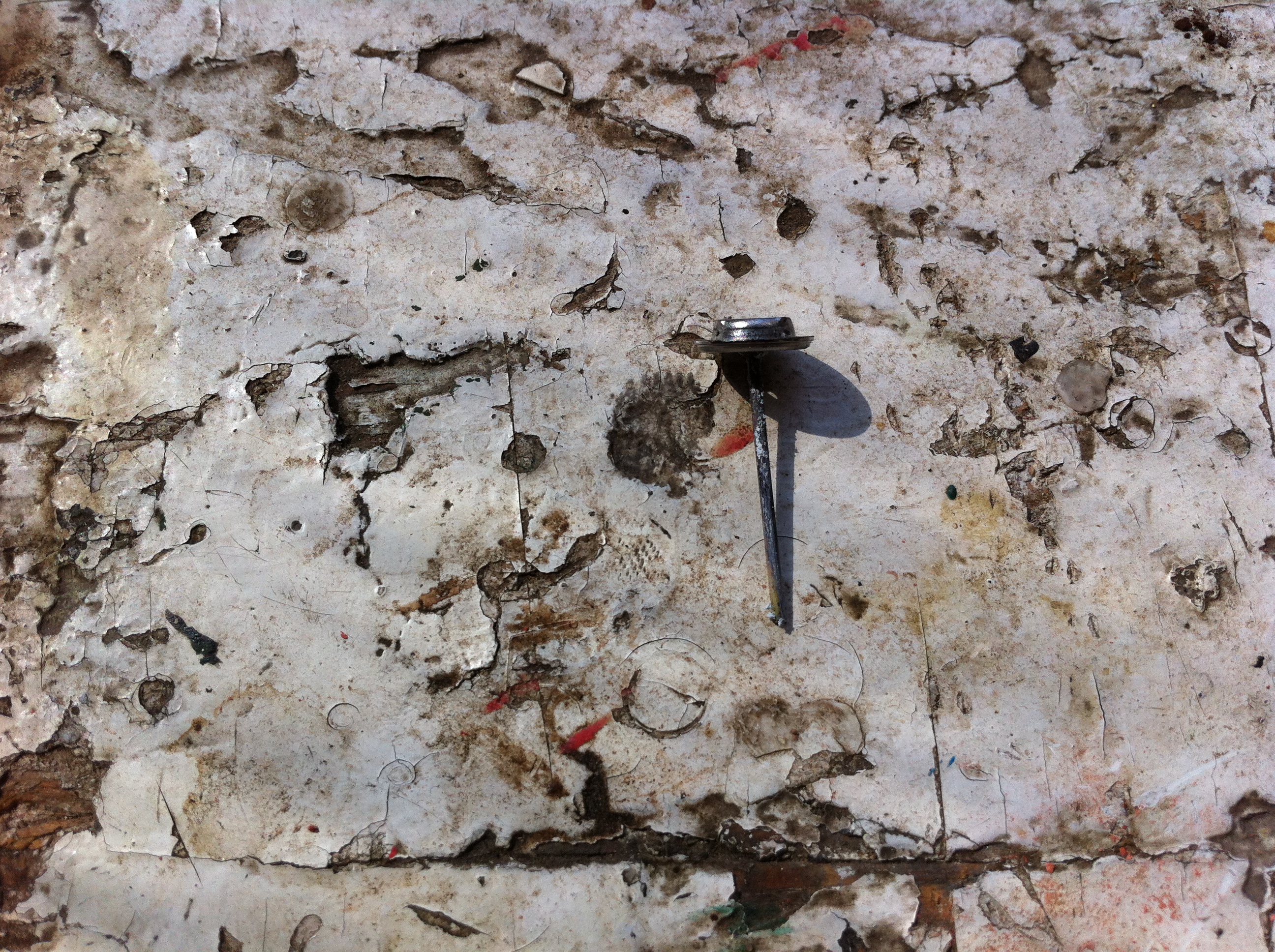

Posts: 2620

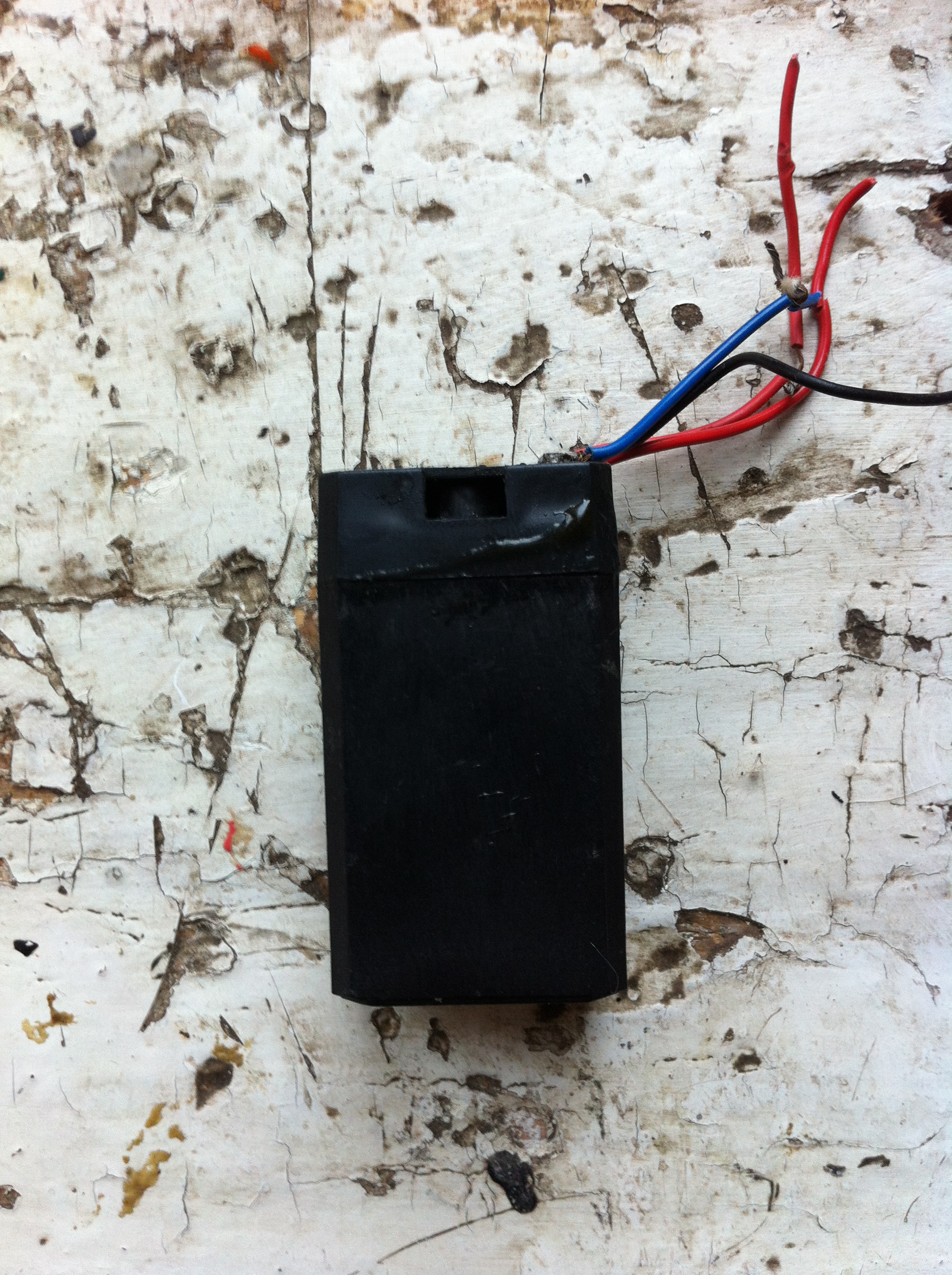

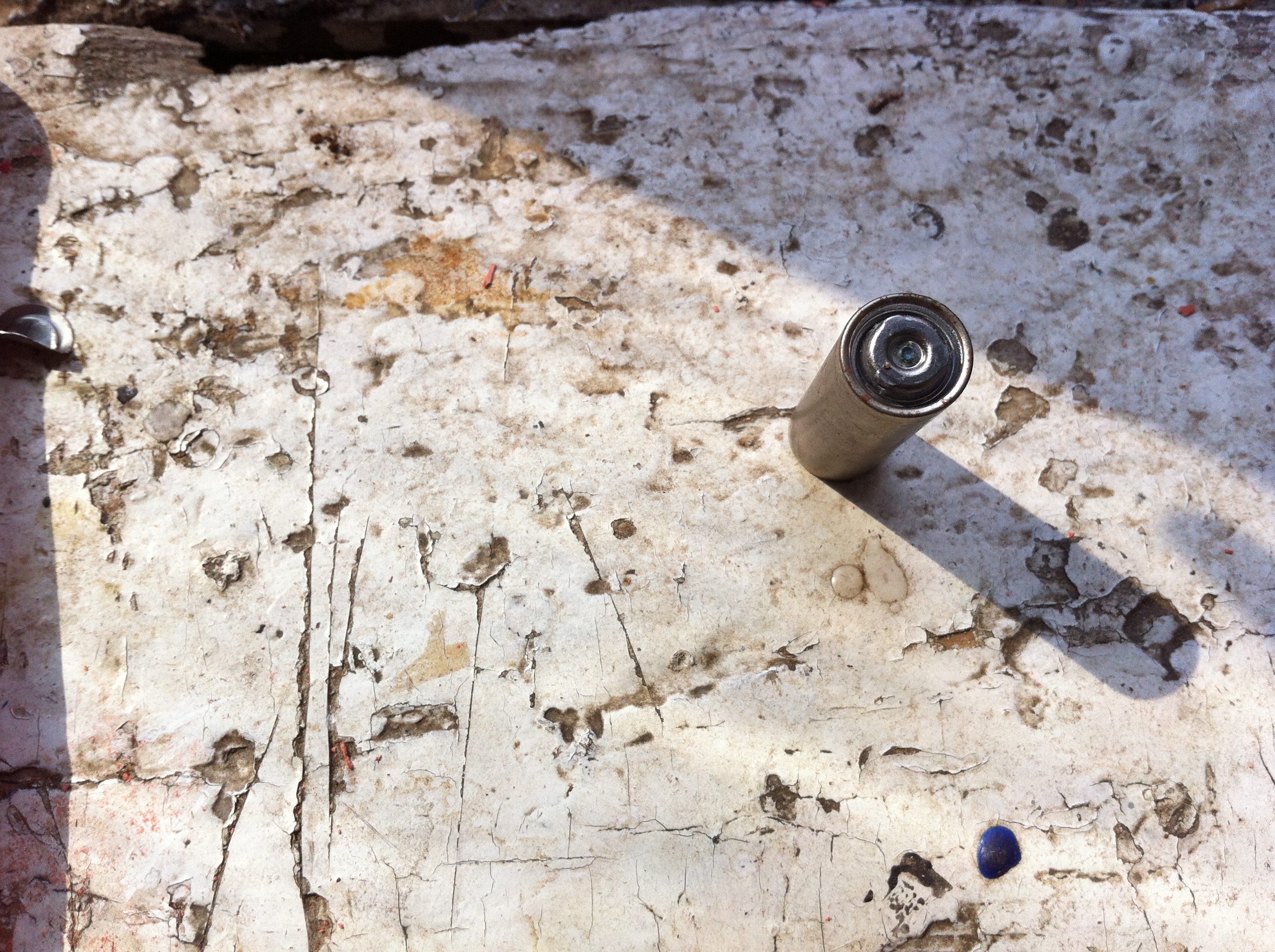

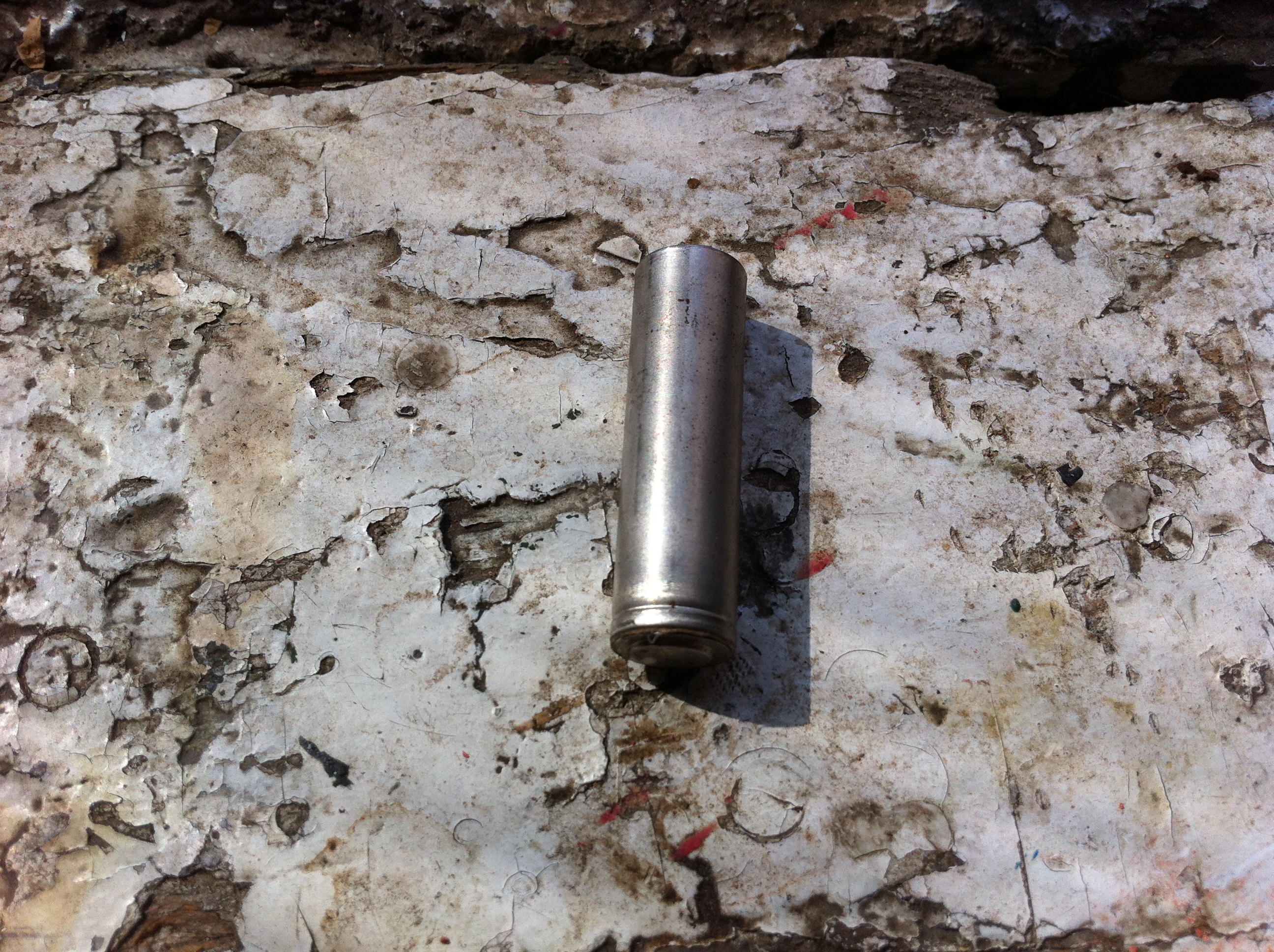

Попался у меня сломанный светодиодный фонарик.
Там была такой аккумулятор.

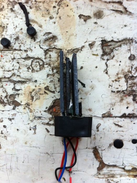

Думал что внутри Ni-Cd или Ni-MH, но сверху обнаружилось такое.

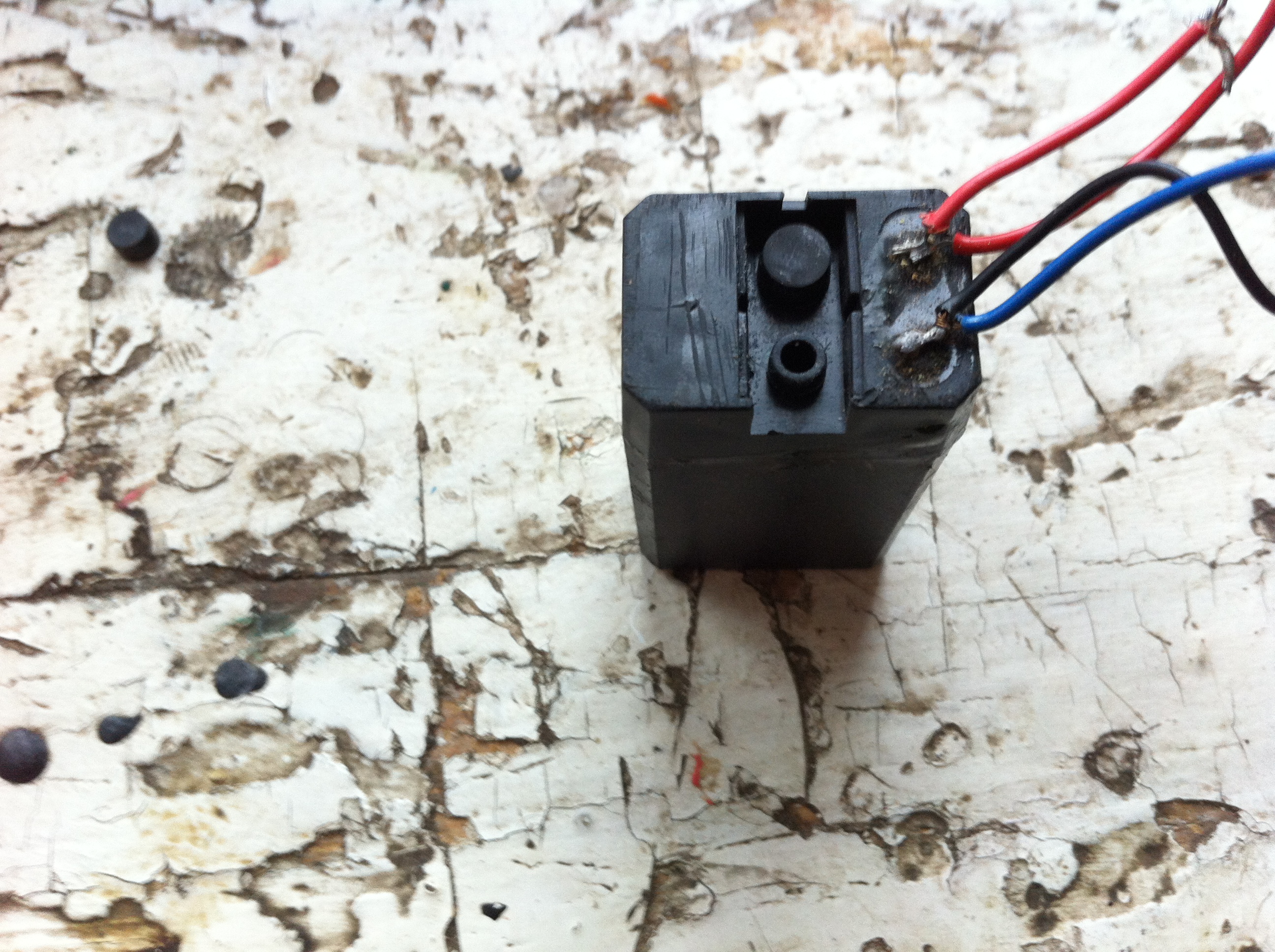

В верхней части оказались электроды, они еще оказались из свинца что меня еще больше стало настораживать.
Внутренности пришлось выбирать аккуратно с пинцетом, внутри бумага с углём и какой то пропиткой.
Мне сразу стало стрёмно, что я это все хорошо упаковал в полиэтилен и утилизировал.
