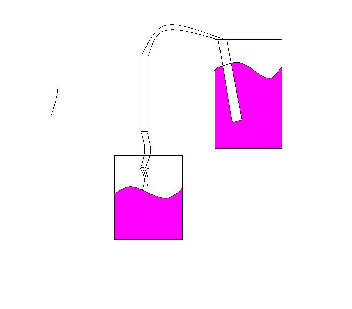

Насчет слива электролита, это делается просто, засифонили шлангочку, и слили Видели, как сливают бензин водители? Только надо не засасывать, а предварительно налить в шланг воды (или электролита).

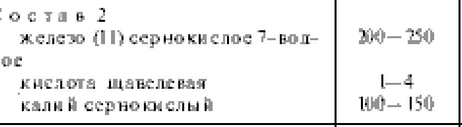

Рекомендуемый состав электролита содержит 300-350г купороса на литр ,если я правильно прочитал, (во вложении плоховато напечаталось) значит на бочку уйдет 30-35 гк,
1-можно ли применять мене плотные электролиты
2-что означает проценты -54.7 % в названии железо сернокислое в рекламе
,кстати цена колеблется от 7 руб до 45 руб за кг в зависимости от расфасовки

200-250 г/л,если анод растворимый, то делают по минимуму, 0.2*50=10.
