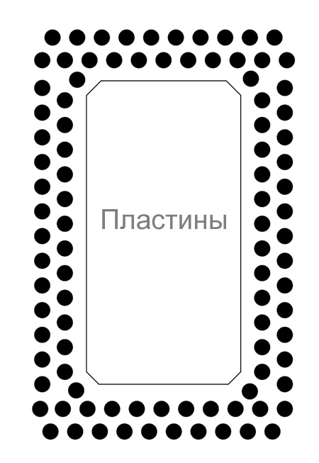

Вот конструкцию защитного экрана вокруг электролизера придумал. Вокруг ячейки в два ряда в шахматном порядке решетку из стальных прутьев соорудить, дышать конструкция будет отлично, теплообмен не нарушит, газообразные продукты взрыва сквозь щели между штырями свободно уйдут, а вот осколки или вовсе не пойдут таким лабиринтом, либо ооочень сильно потеряют энергию по дороге в нем. Роль решетки кстати могут выполнять и болты которыми электролизер стягивается. Ну это так, чисто идея, после взрыва тестовой ячейки станет ясно а надо ли оно вообще такую броню городить.

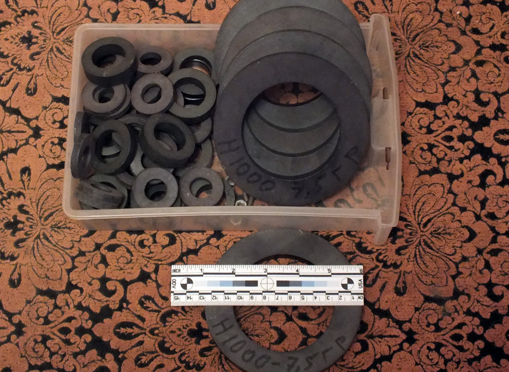

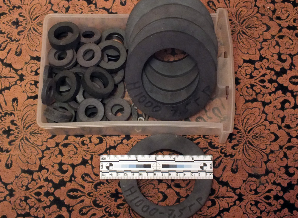

Кстати, если есть электронщики в теме, может дадите идею где такие колечки применить можно? Те которые 13см на фотке. Феррит безымянный, маркером написано Н1000 но не вижу повода сильно доверять такой маркировке. Взял как-то по случаю оптом на рынке у алкашей за 50гривасов всю кучу что на фото, так и лежат не знаю куда пристроить, может у кого идеи есть что на таких можно намотать? Ну с мелкими то понятно, они почти все с заводской маркировкой, потихоньку на ИБП расходую. А что с этими бубликами делать, хз. может сварочник забабахать ампер так на 300-400? :ag:

Livsi wrote:
...Н1000 но не вижу повода сильно доверять такой маркировке. ...
Если склероз не изменяет, импульсные ферриты маркируются "НИ". Но т.к. маркировка действительно странная, может всё что угодно быть. Или попробовать надо, или найти контору, где могут снять параметры.

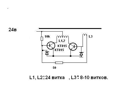

Я поступаю так:
1 определение проницаемости, мотается на кольце витков 20-30. И меряется индуктивность. По формулам считается проницаемость.
2 dB собирается пушпул, автоколебательный, и по частоте в холостом режиме расчитывается индукция насыщения (такие пушпулы переключаются на границе насыщения). Напряжение питания поболее, тогда погрешность ниже. Я использую 24- 25в, то тут можно пренебречь напряжением на КЭ в открытом состоянии.
3 Точка Кюри, тут вообще просто, я в кастрюльке нагреваю феррит, прилепленный к магниту. Когда отпадет, то по термометру точка Кюри.
4. Тангенс угла потерь я не знаю как мерять, но оценить с приемлемой точностью можно по току холостого хода, на том же пушпуле, что измеряли dB
Это я делал практически.
Вот, делал именно по такой схеме пушпул, 24*2 в первички и базовая обмотка 8-10 витков. При напряжении 24в. Последний раз замер dB сошлось до 3 цифр, со справочником.
Сделав такие замеры только тогда можно сказать, годен, не годен феррит.
На таком кольце свободно снимается 2 и более киловатт. (при нормальном феррите, внешний диаметр 10 см)

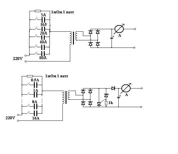

Я бы блоками питания от компьютеров питать не советовал. Они стабилизируют напряжение, а надо стабилизировать ток.
Сопротивление электролита имеет нелинейный характер. Примерно такая характеристика у аккумулятора, процессы то имеют одну природу. Т.е. к примеру, при 1.9 в на ячейке водород может не выделяться, а при 2.3 будет выделяться слишком много. И характеристика имеет зависимость от температуры.
(как у аккумулятора, 13в мало, 16 в – уже много).
Тут нужен блок питания типа генератора тока, а напряжение на ячейке устанавливается автоматически. В данном случае импульсные инверторы для сварки идеальный вариант.
Я длительное время применял в гальванопластике такую схему (внизу). Если использовать трансформатор, где то на 3000ВА (сварочный транс), то можно сделать такую схему. Конденсаторы ограничивают ток до нужной величины, и на выходе практически ток не меняется от напряжения. Правда, транс на 3000ВА тяжеловат, да и конденсаторы будут значительных номиналов, конденсаторы только пленочные,на напряжение не менее 350в(у меня стояли МБГО на 400в) , то стоимость и габариты будут значительны, но надежно. Без нагрузки сильно гудит, посему у меня стоит защита , тиристор, в Вашем случае это не обязательно.
