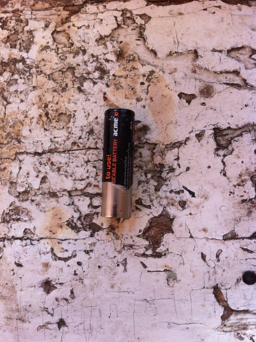

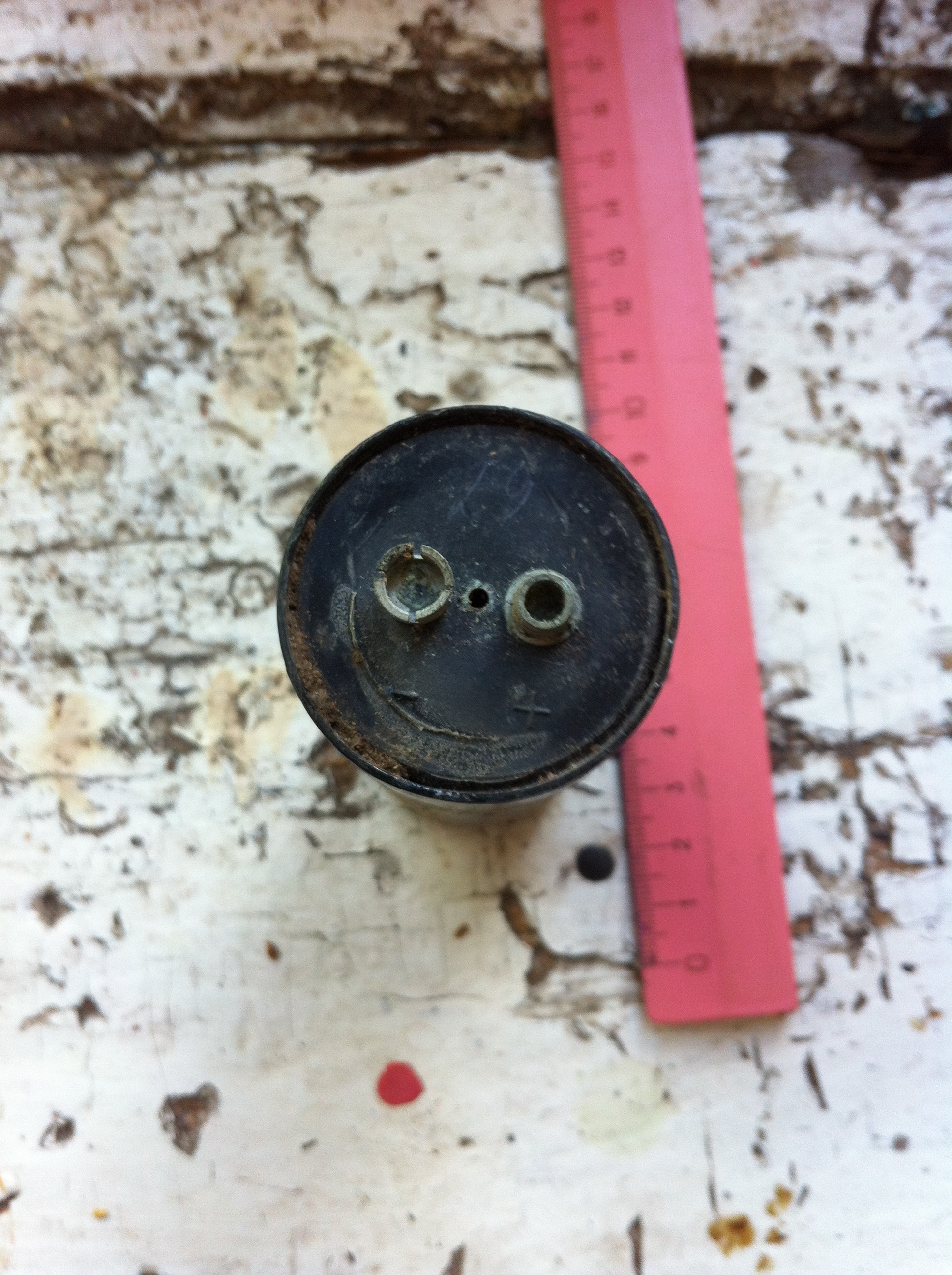

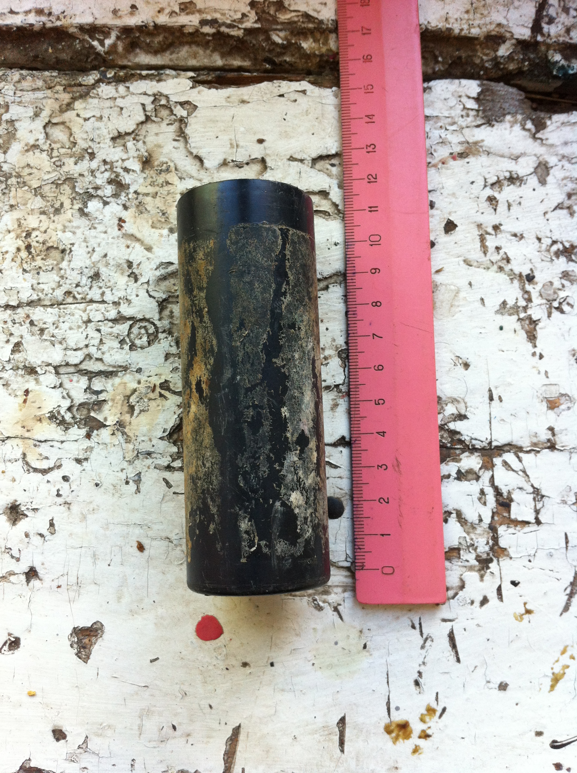

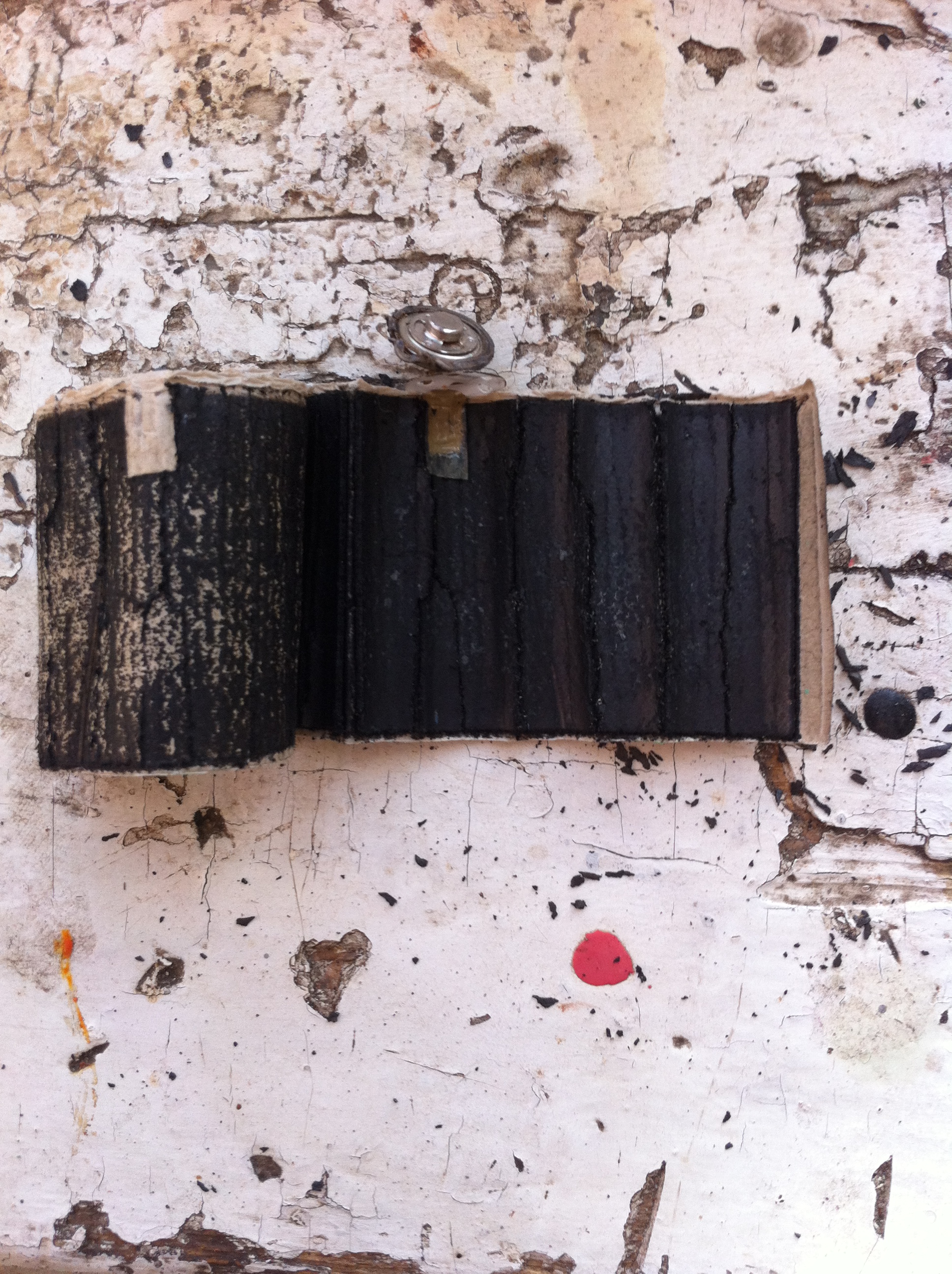

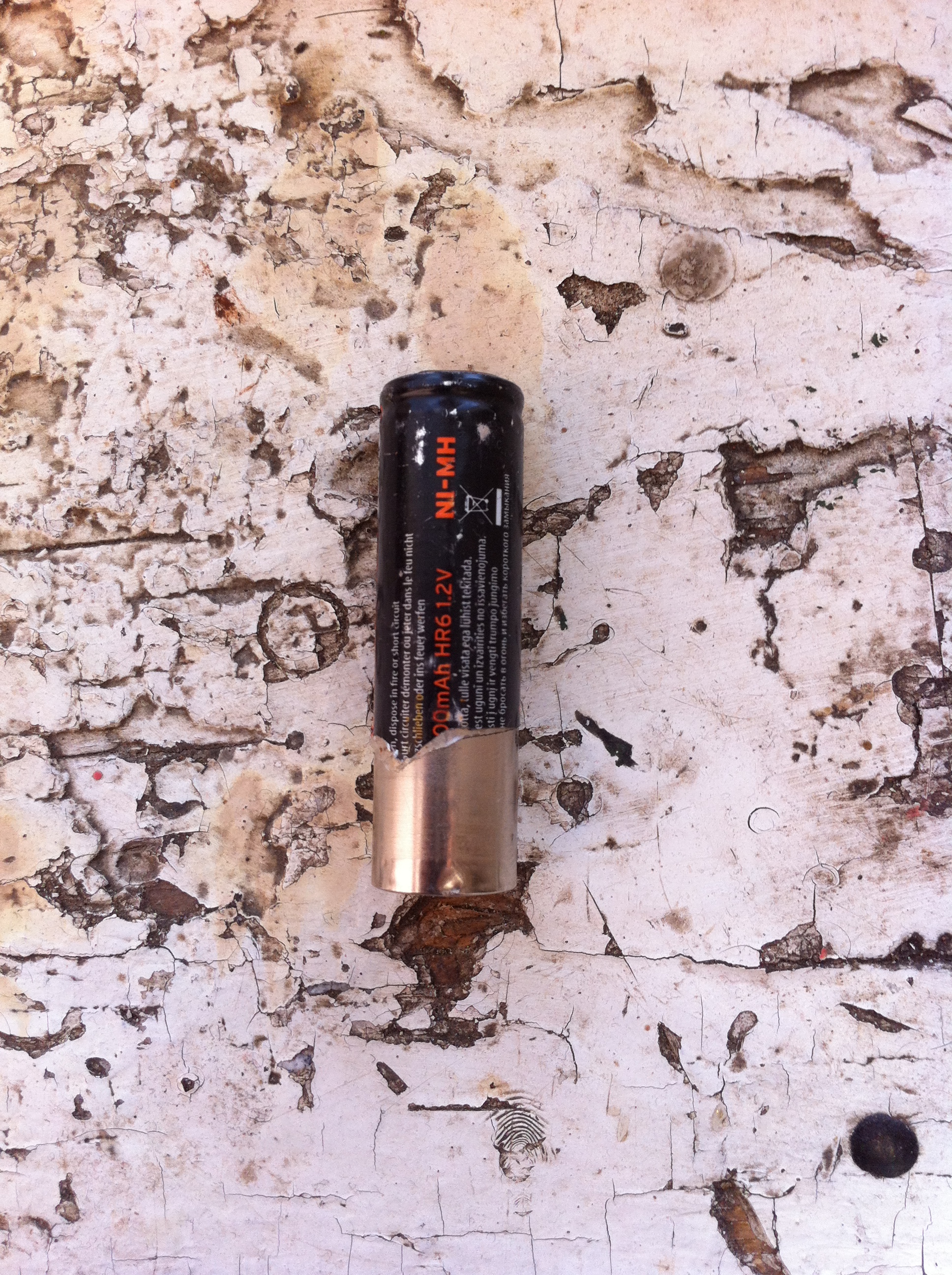

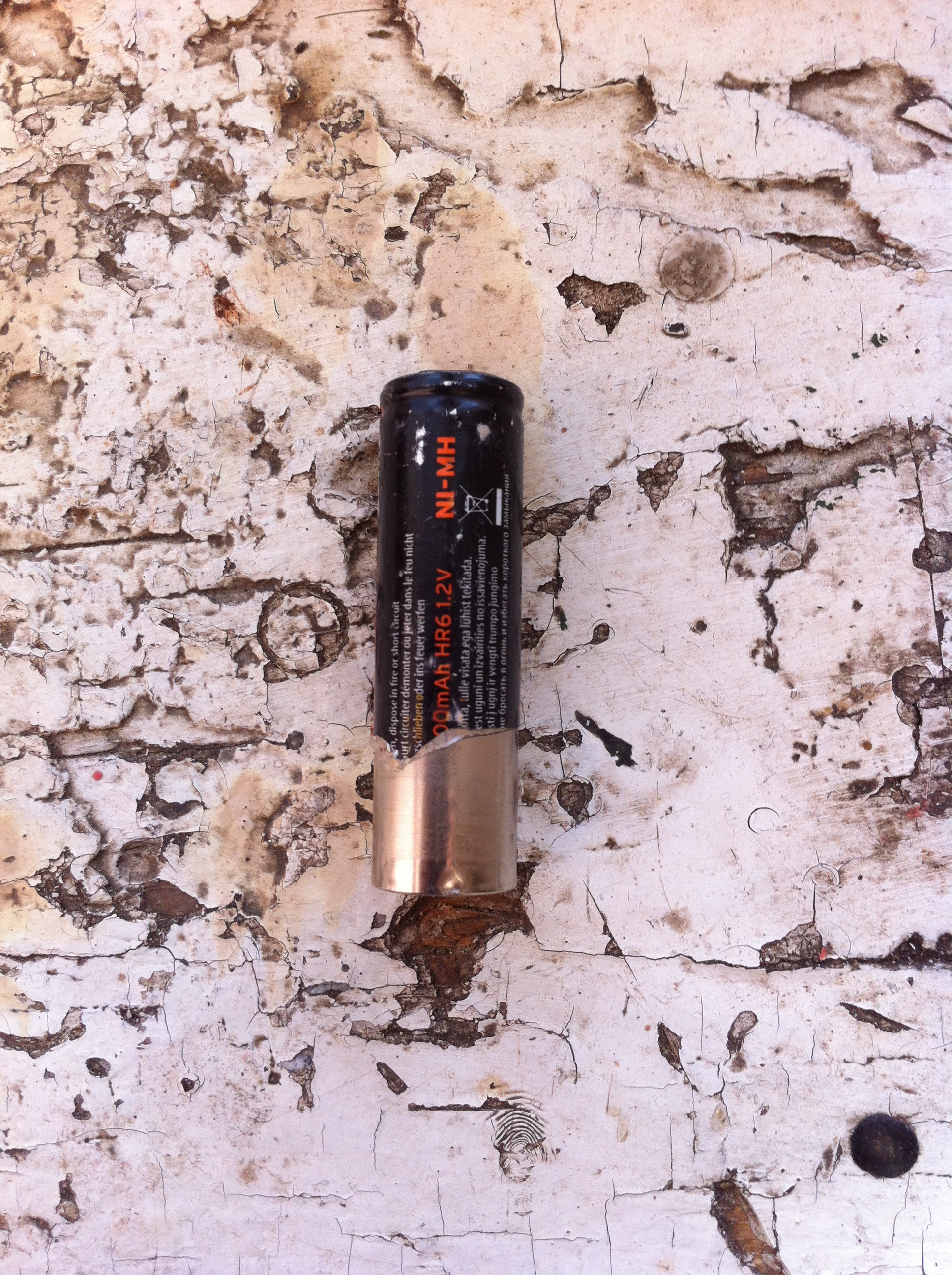

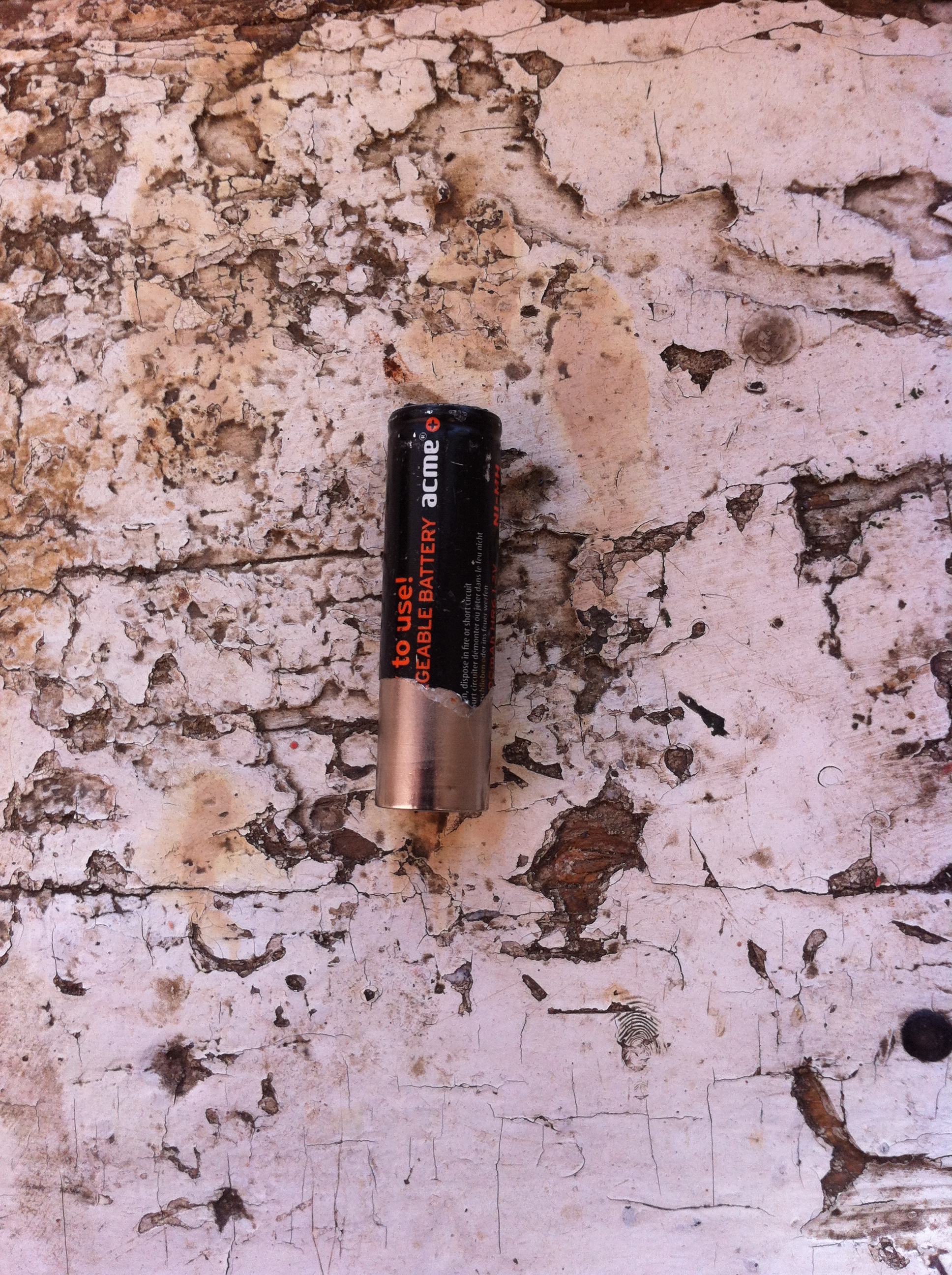

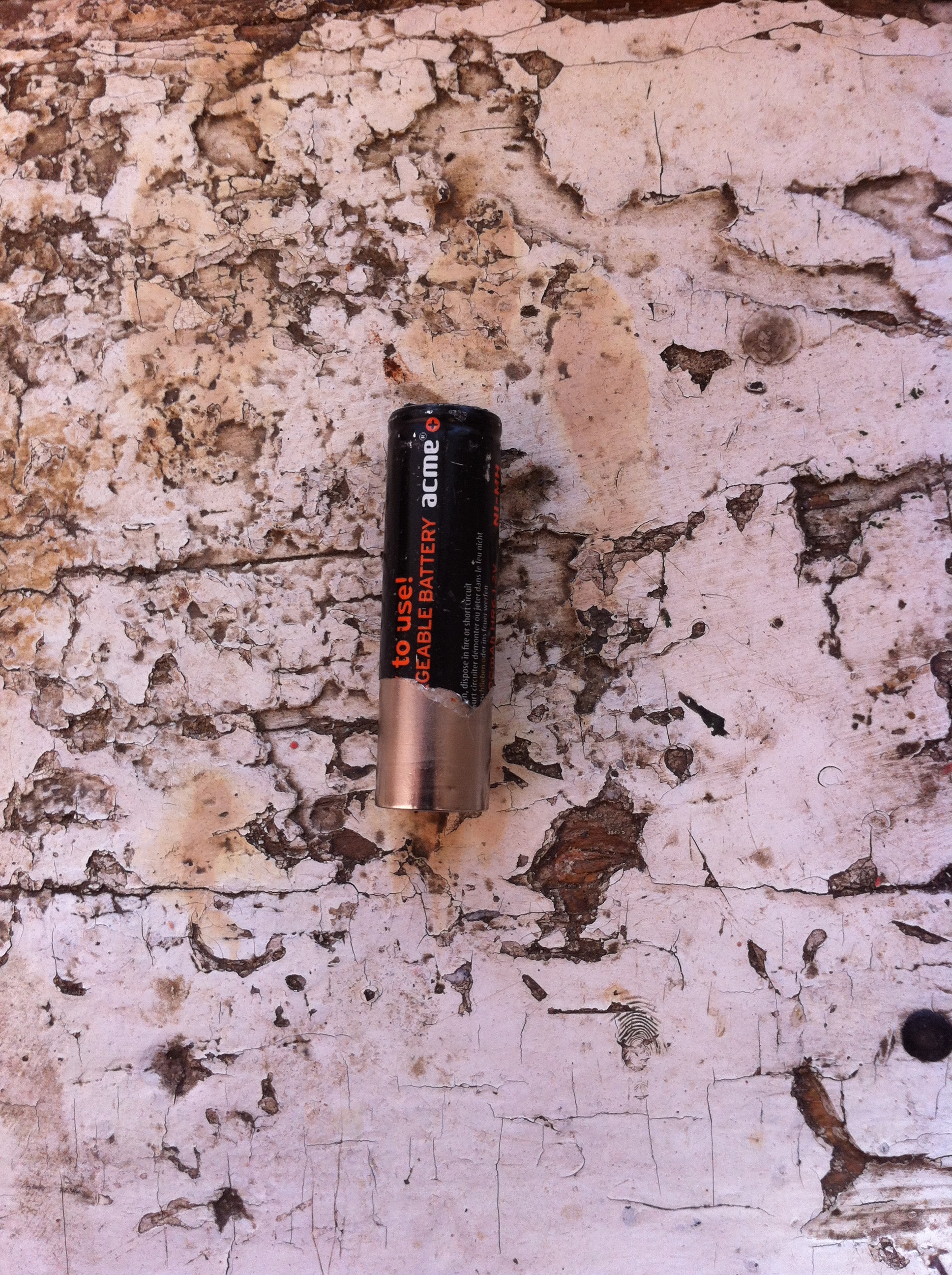

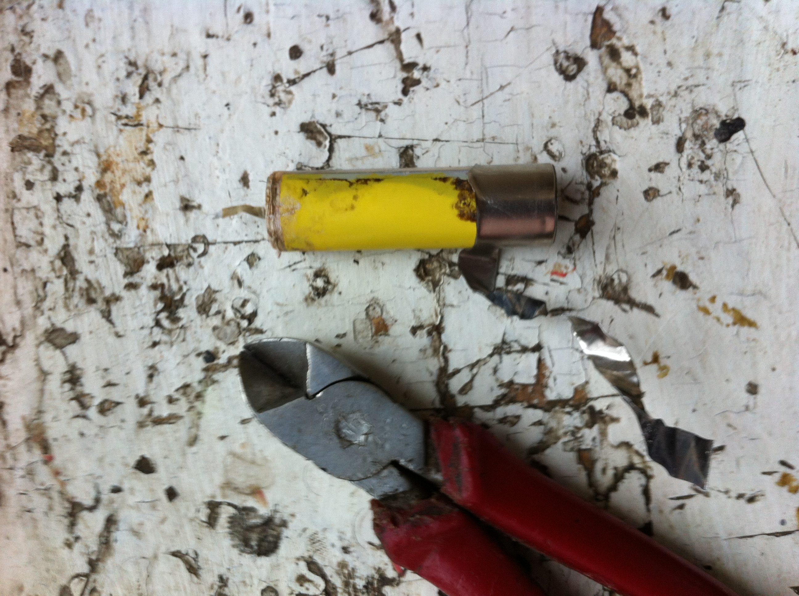

В предыдущей странице я разбирал аккумулятор Ni-Cd.
Сейчас будем разбирать аккумулятор ACME Ni-MH.
Внешний вид:

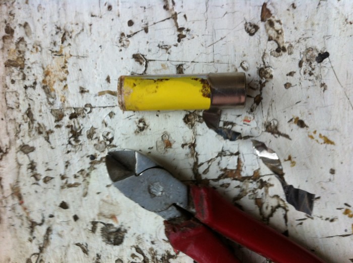

Процесс разборки:

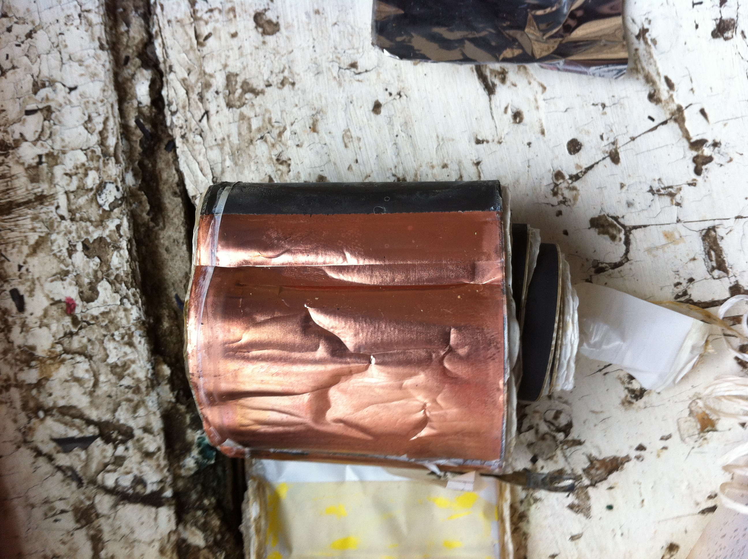

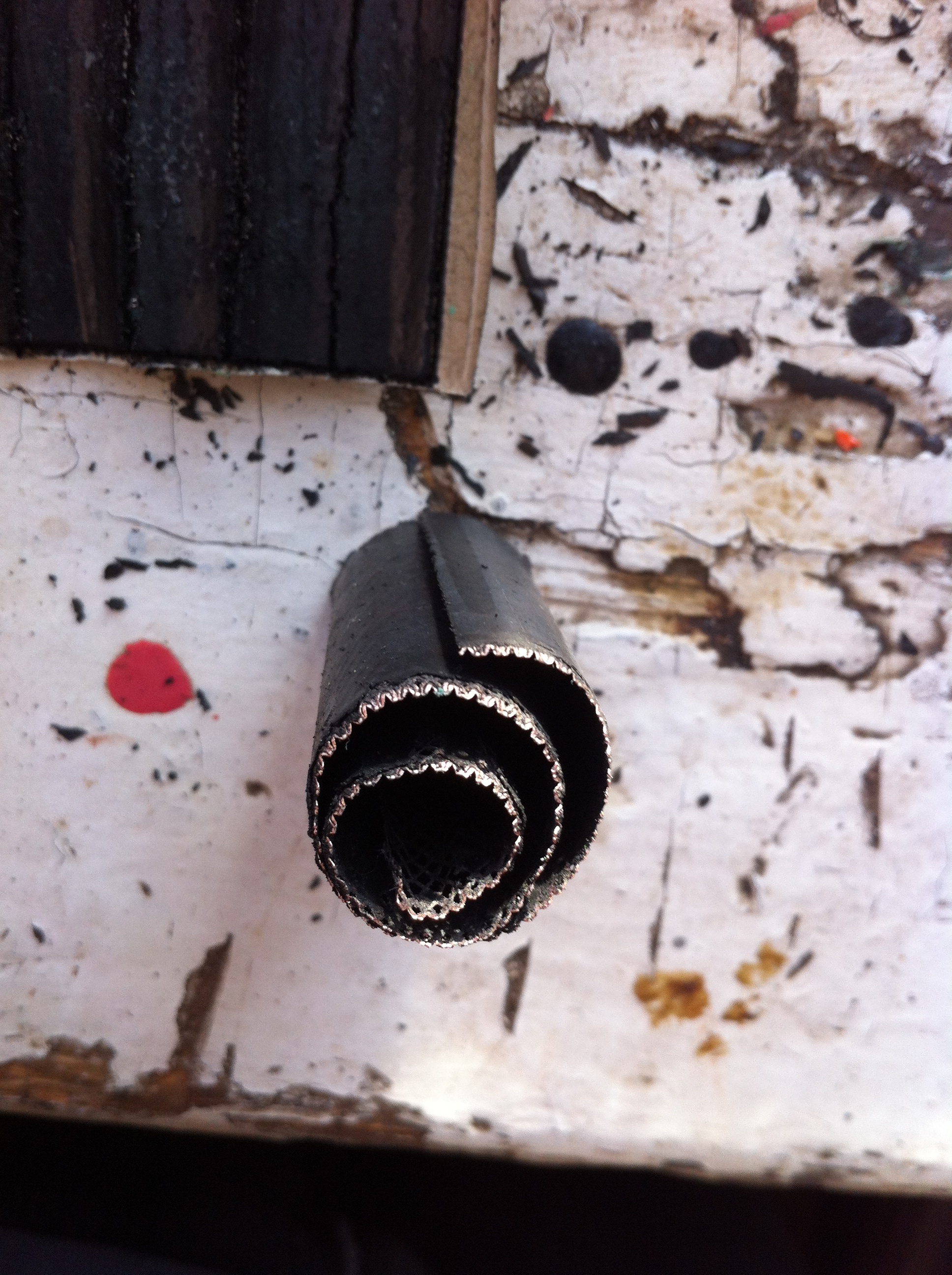

Внешний слой, сетка из меди:
Внутренняя оболочка:

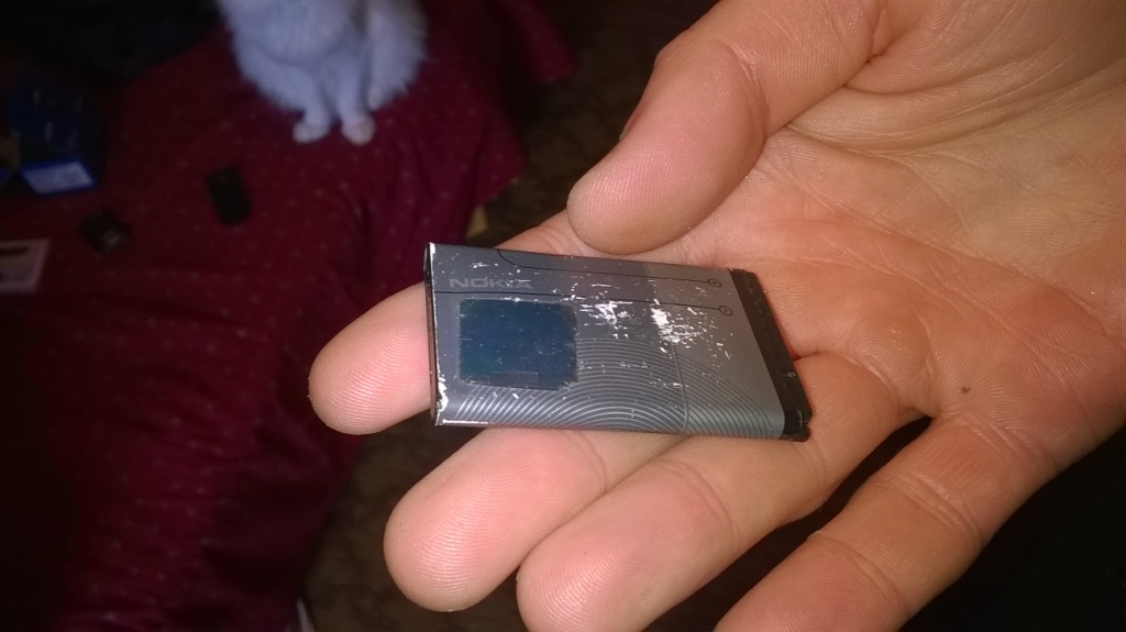

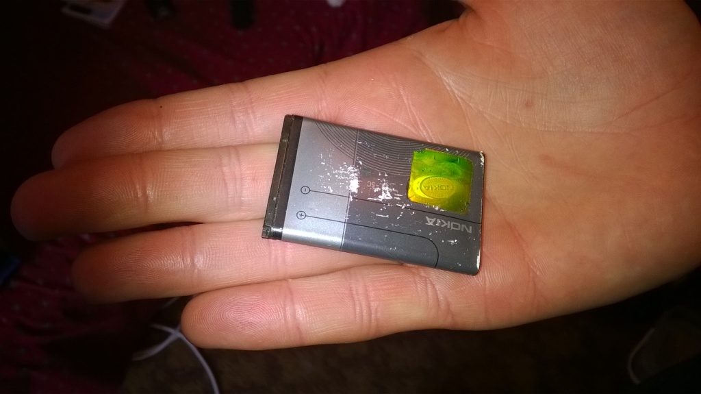

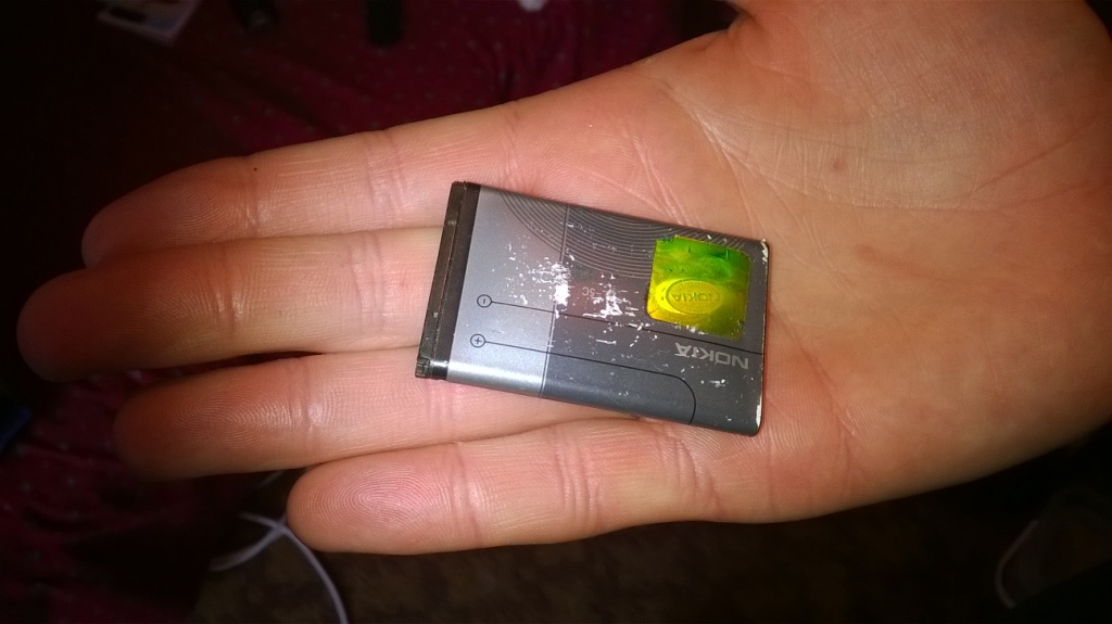

Литий-ионный аккумулятор от мобилки Nokia. На фото это плохо видно (разве что заметно на втором), но корпус аккумулятора сильно вздулся. - Насколько сильно, что крышка мобилки закрывалась с трудом. Разумеется, пользоваться таким аккумулятором "минздрав не рекомендует" - может бахнуть и загореться.

У меня вот такая же "бомбочка" в смартфоне стоит от соньки и ничего - уже пятый год пашет. Хотя, канешна, оно и стрёмно, но найти замену очень трудно, а мобилка уж очень неубиваема и удобна.

А как емкость? Обычно после вздутия у литий-ионок сильно падает емкость. Вплоть до того, что заряда будет хватать только на пару минут разговора.

Емкость резко упала: батарея быстро заряжается и быстро разряжается (потому ее и поменяли).

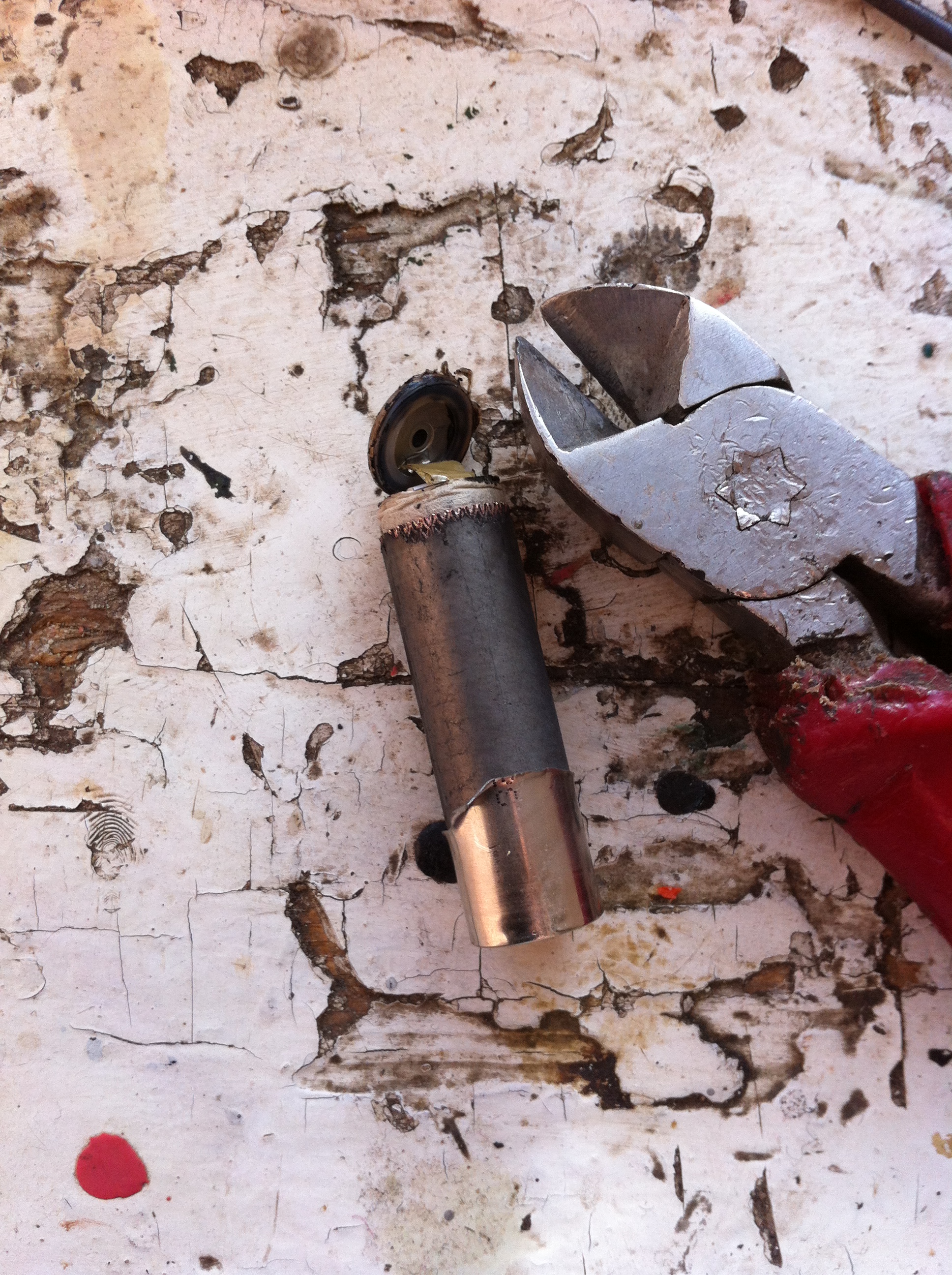

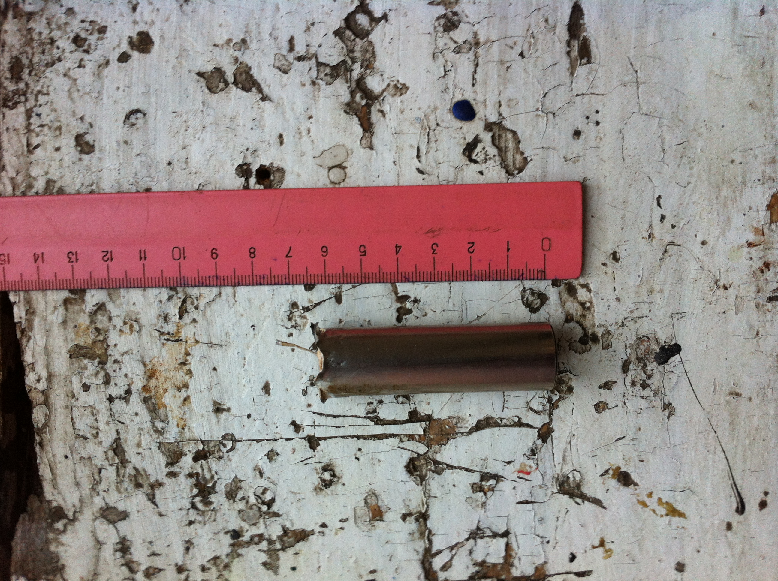

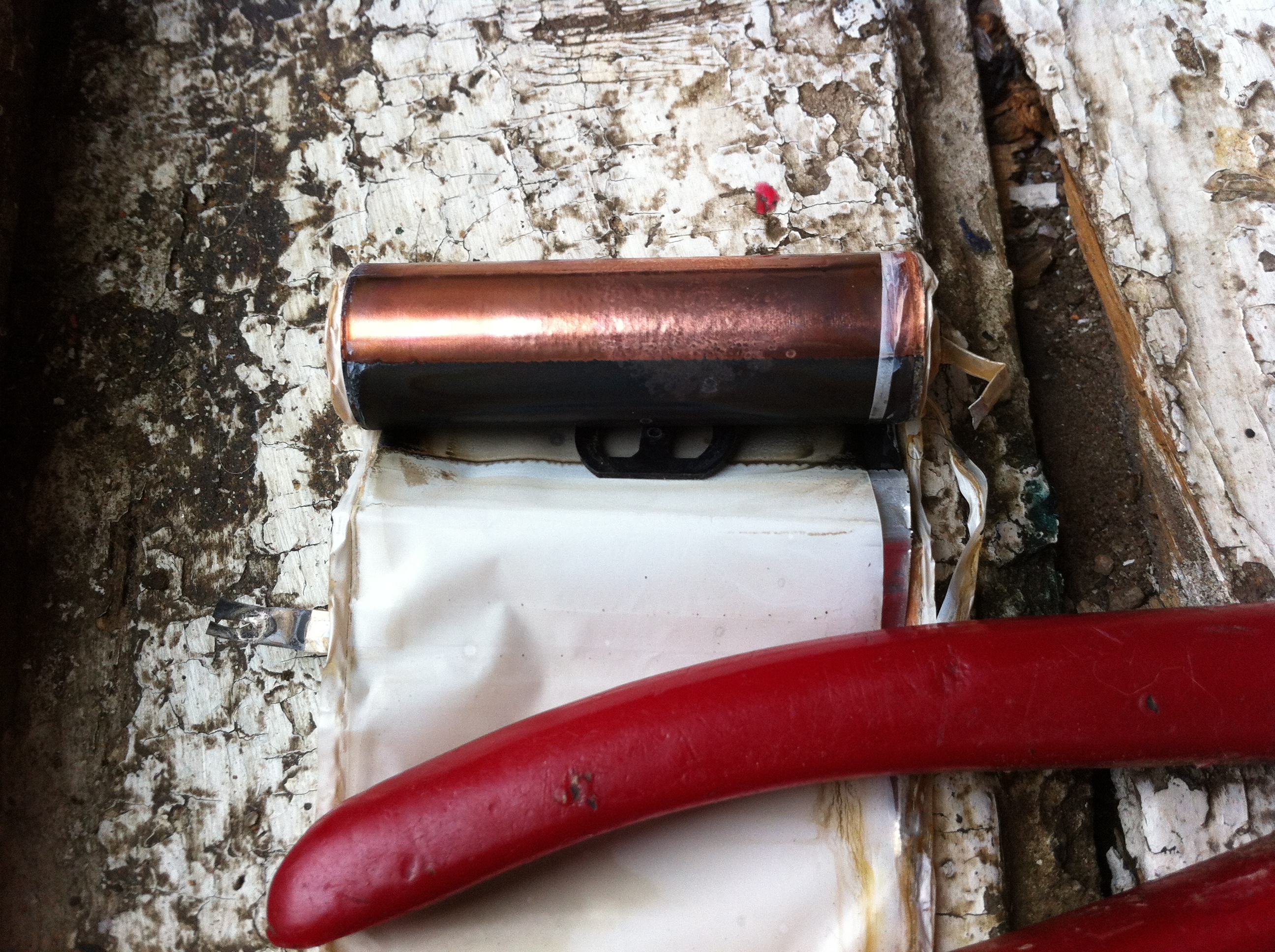

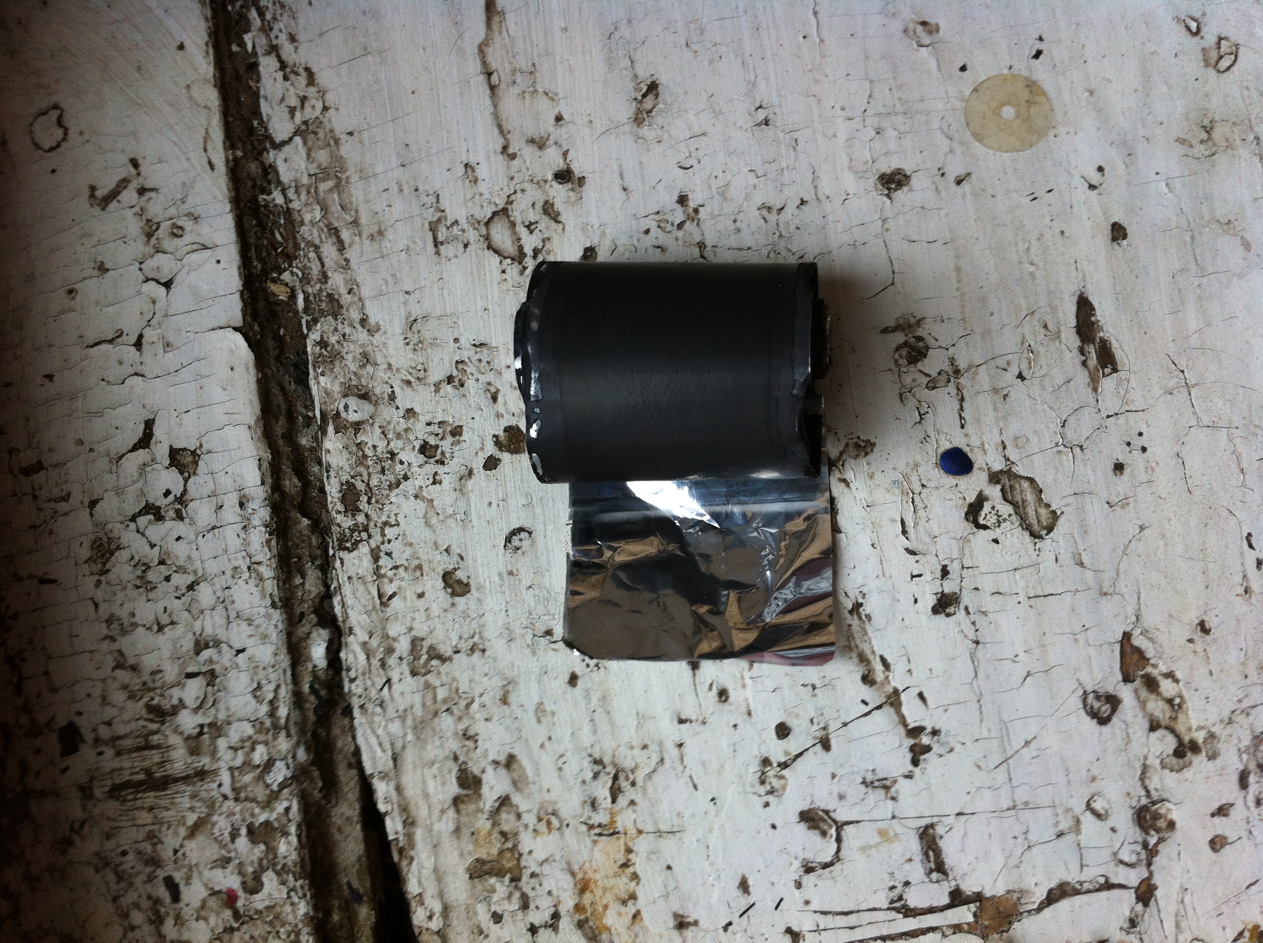

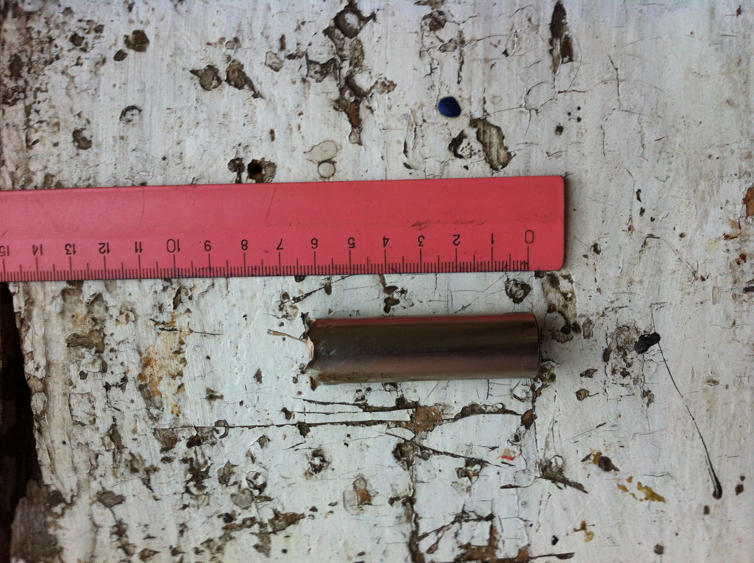

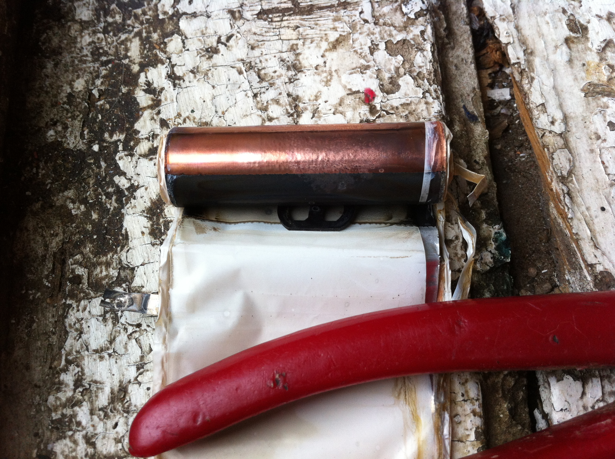

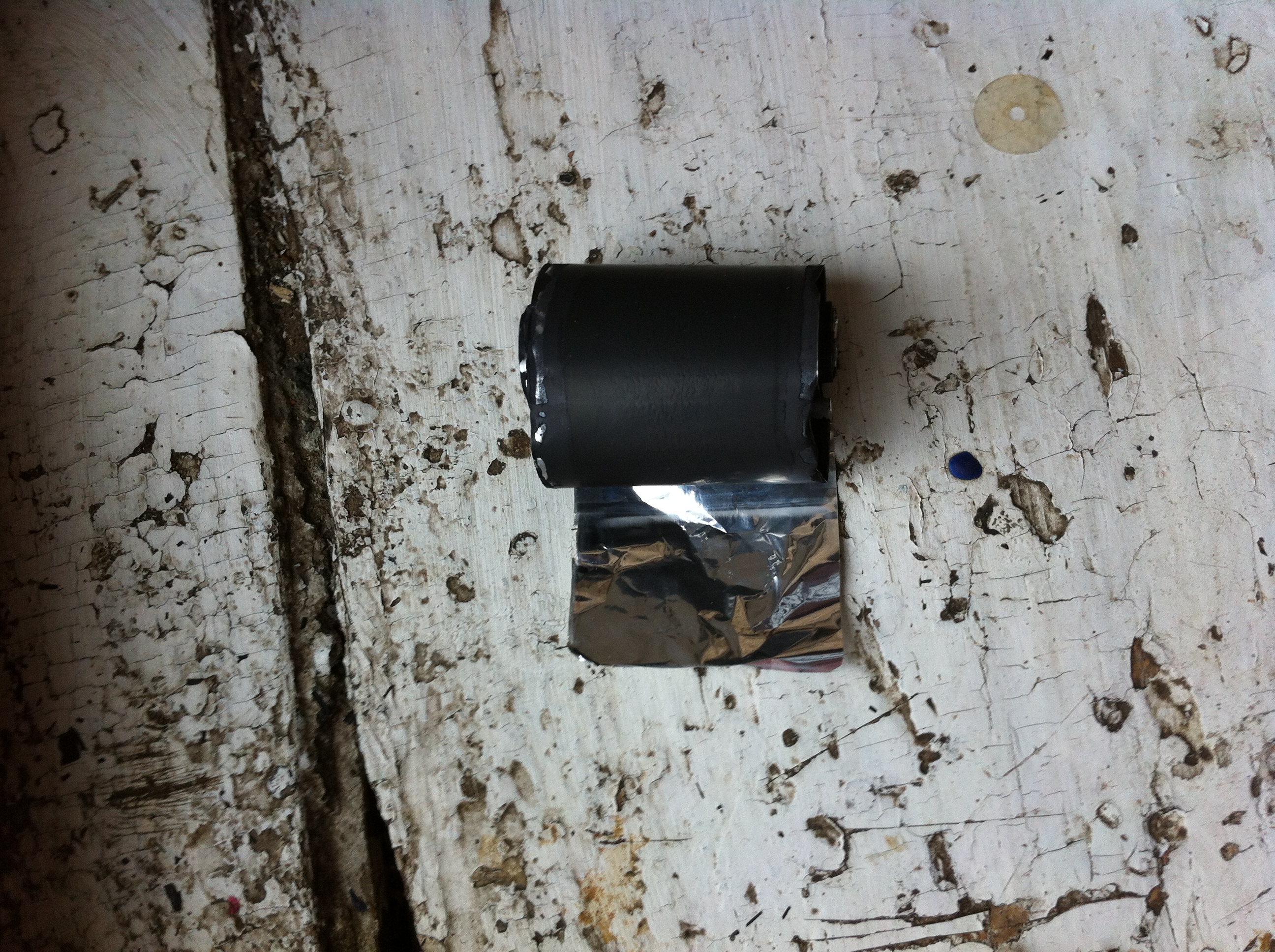

Разобрал я один Li-ion аккумулятор. Напряжение примерно 3.х вольта, ибо я этикетку сорвал намного раньше.
Сам аккумулятор, линейка для размера.
Разборка:
Размотка:
Алюминевый электрод:
Медный электрод:

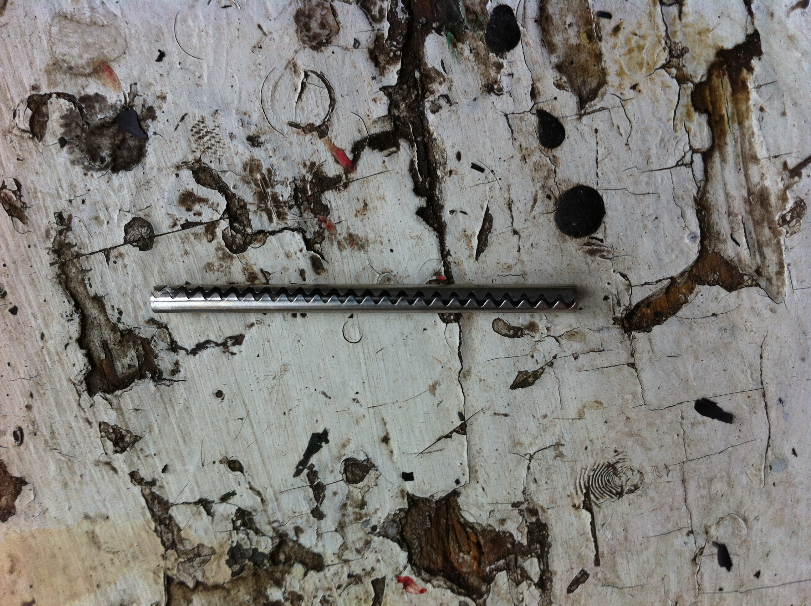

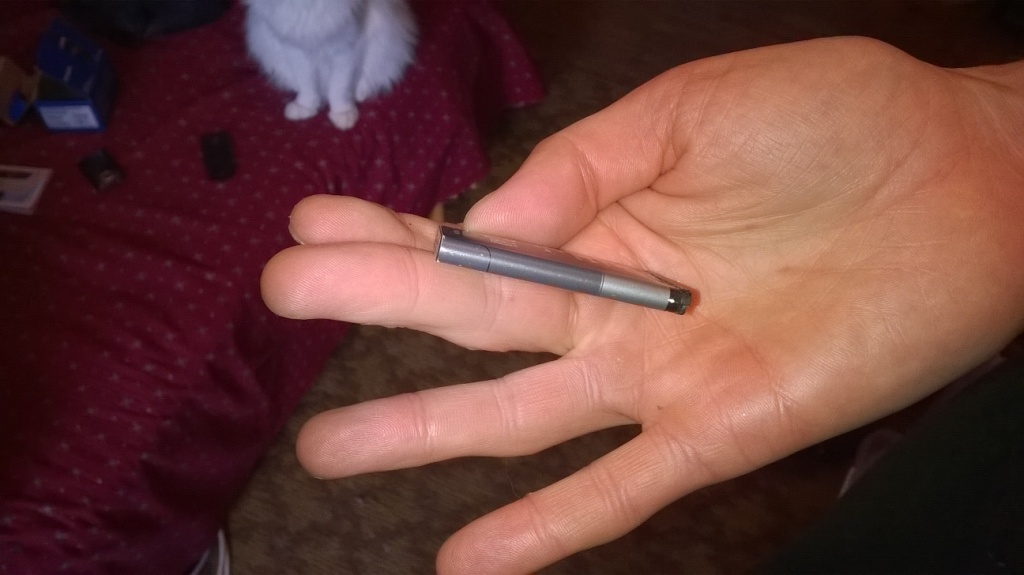

Когда размотал, то внутри была такая трубка, магнит не берет!
Когда разбирал, то вонище было не дай боже.
Интересное что ничего не загорелось.
И самое примечательное, когда я поджег медный электрод, то он загорелся довольно хорошим пламенем.
 Post subject: Re: Батарейки. самодельные и заводские
PostPosted: 15 Apr 2017 08:09
Posts: 69198
Там в качестве электролитов идут горючие растворители вроде гамма-бутиролактона, этиленкарбоната и т.п.

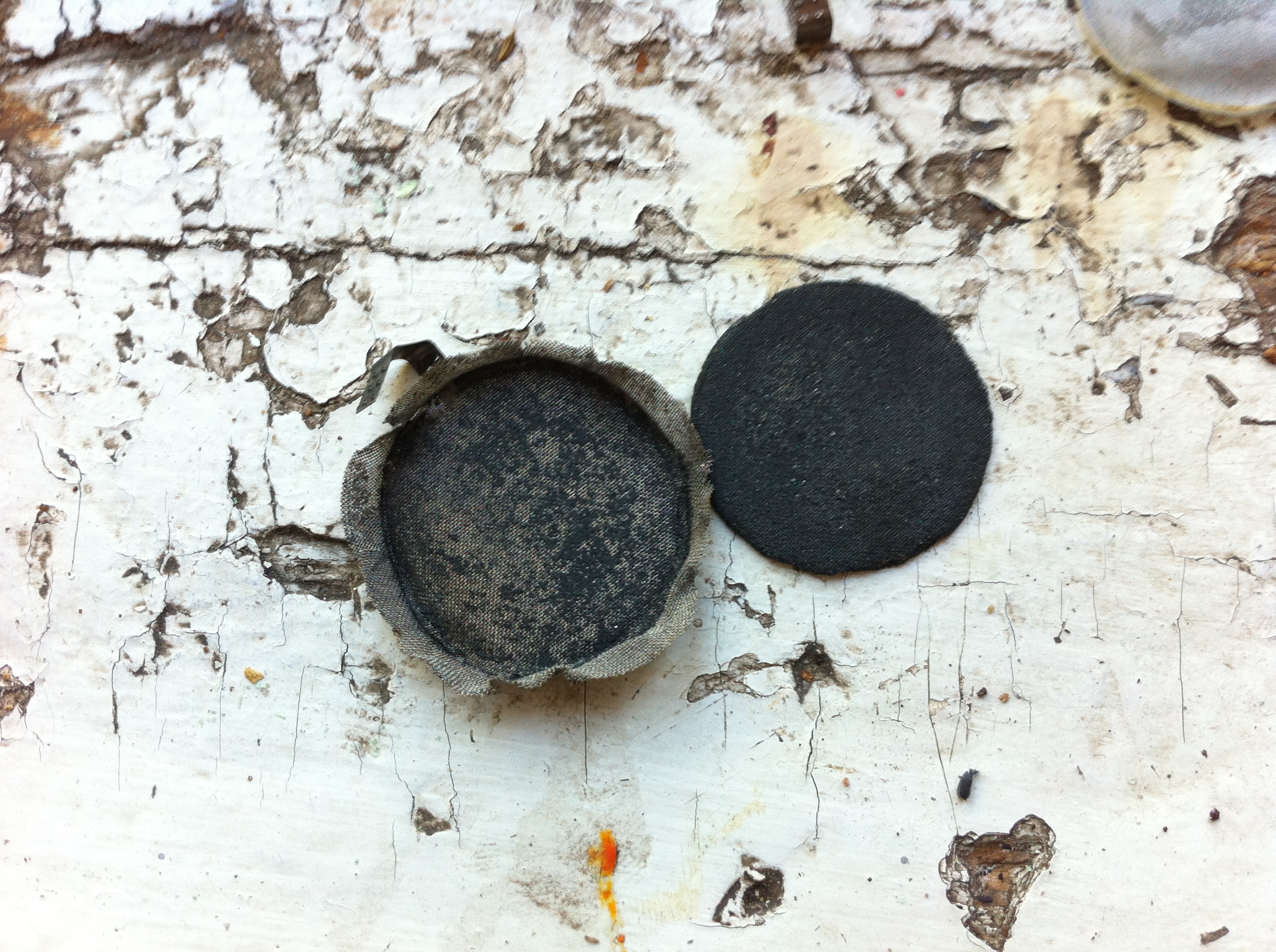

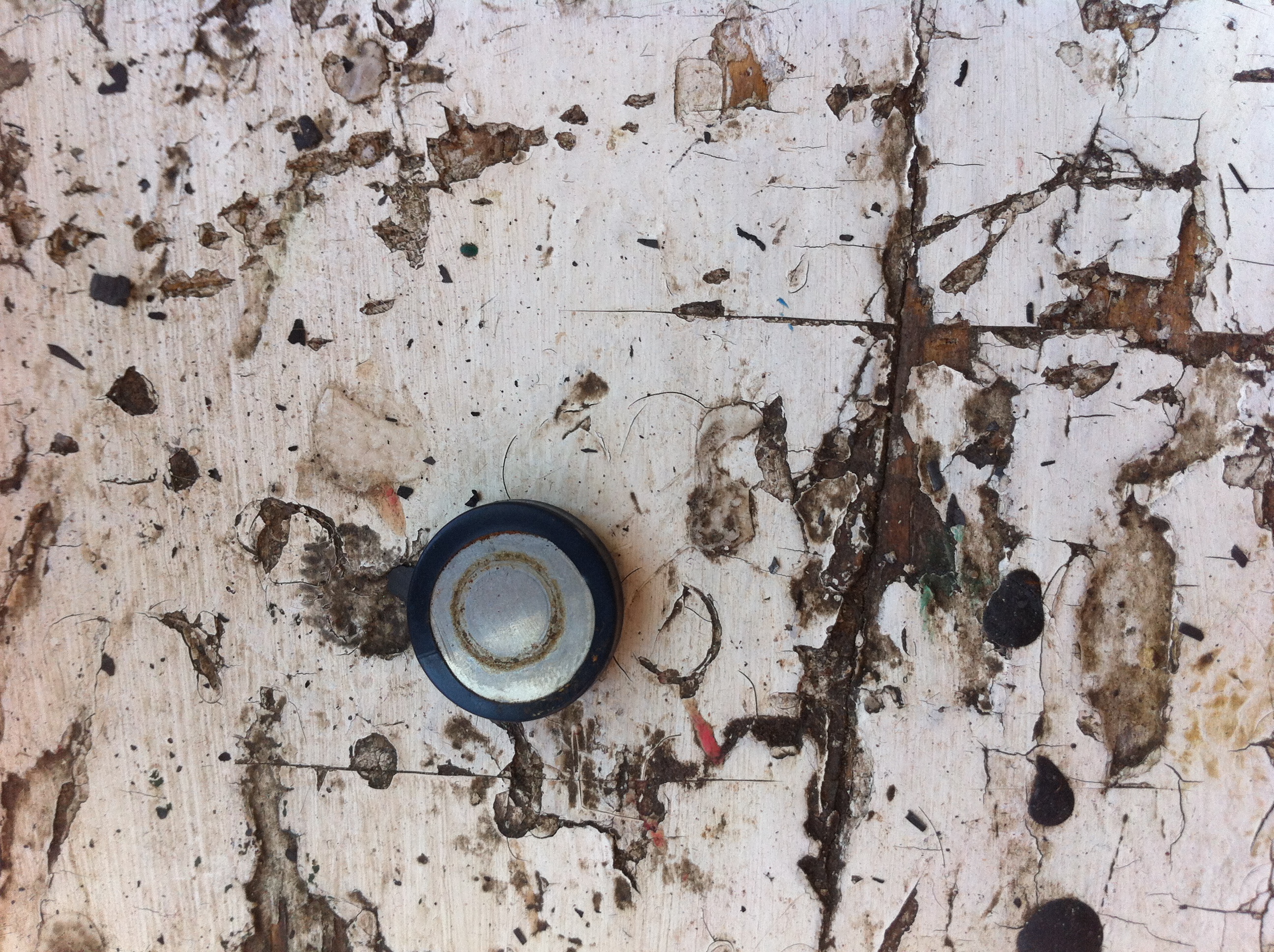

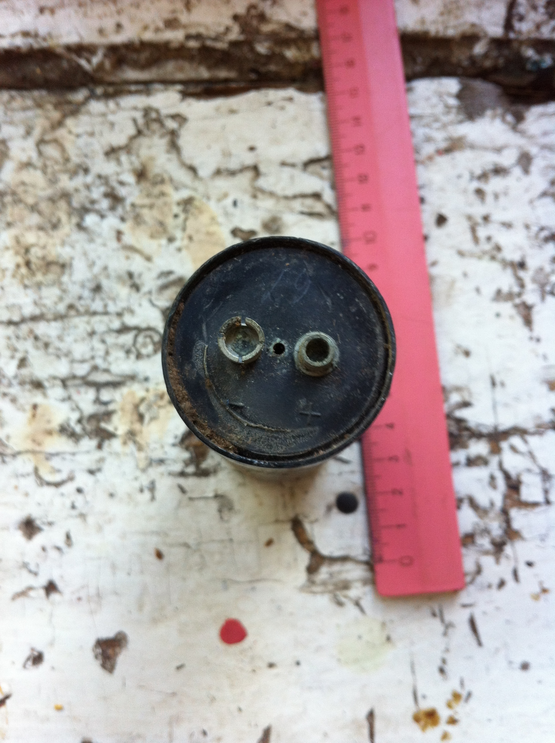

Не батарейка и не аккумулятор: Ионистор.

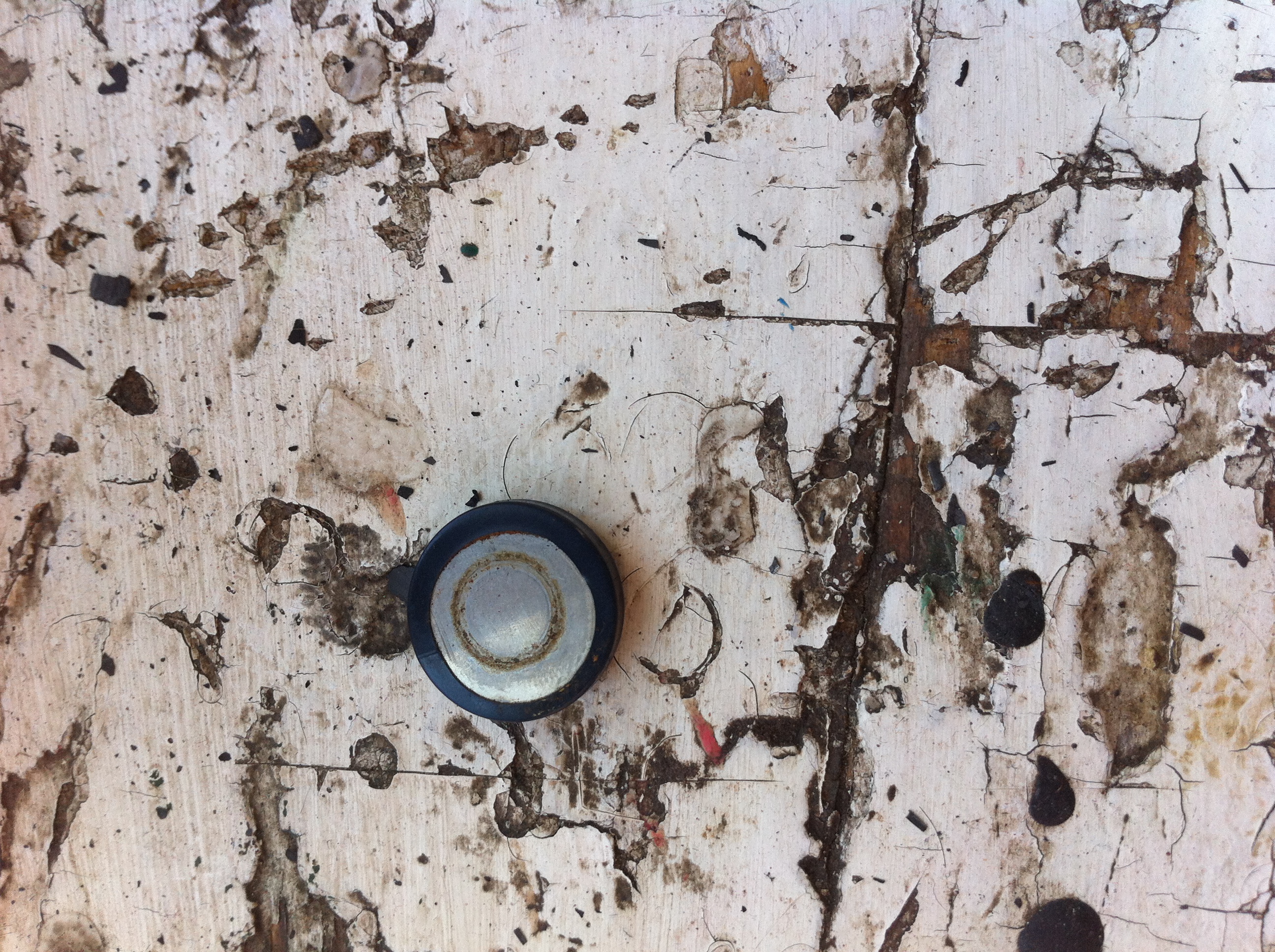

Внутри в корпусе была батарейка:

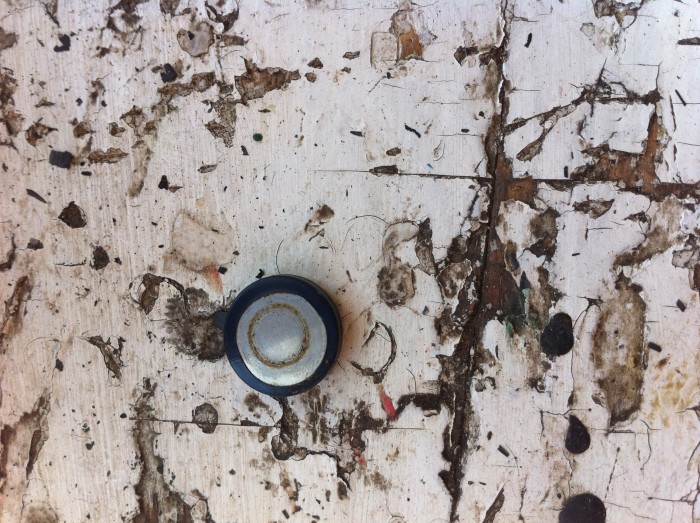

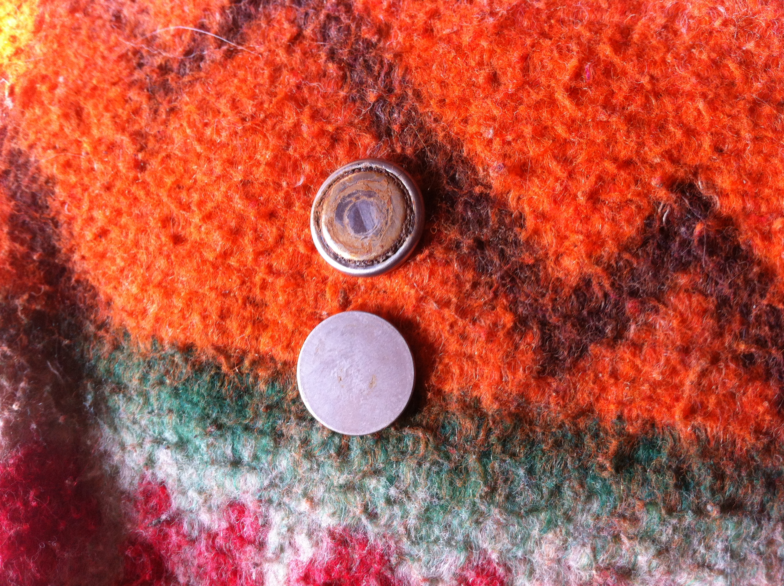

Когда снял пленку, оказалось что внутри там две таблетки:
Внутренность таблетки:
PostPosted: 20 Apr 2017 17:57
Posts: 5171
Ионистор это конденсатор с обкладками из активированного угля. Что мы и видим на фото.
PostPosted: 20 Apr 2017 19:50
Posts: 69198
По своей сути ионистор (суперконденсатор) - нечто среднее между обычным конденсатором и химическим аккумулятором тока.
Активированный уголь - там самый простой вариант. Тратится очень много усилий для разработки новых материалов для ионисторов.

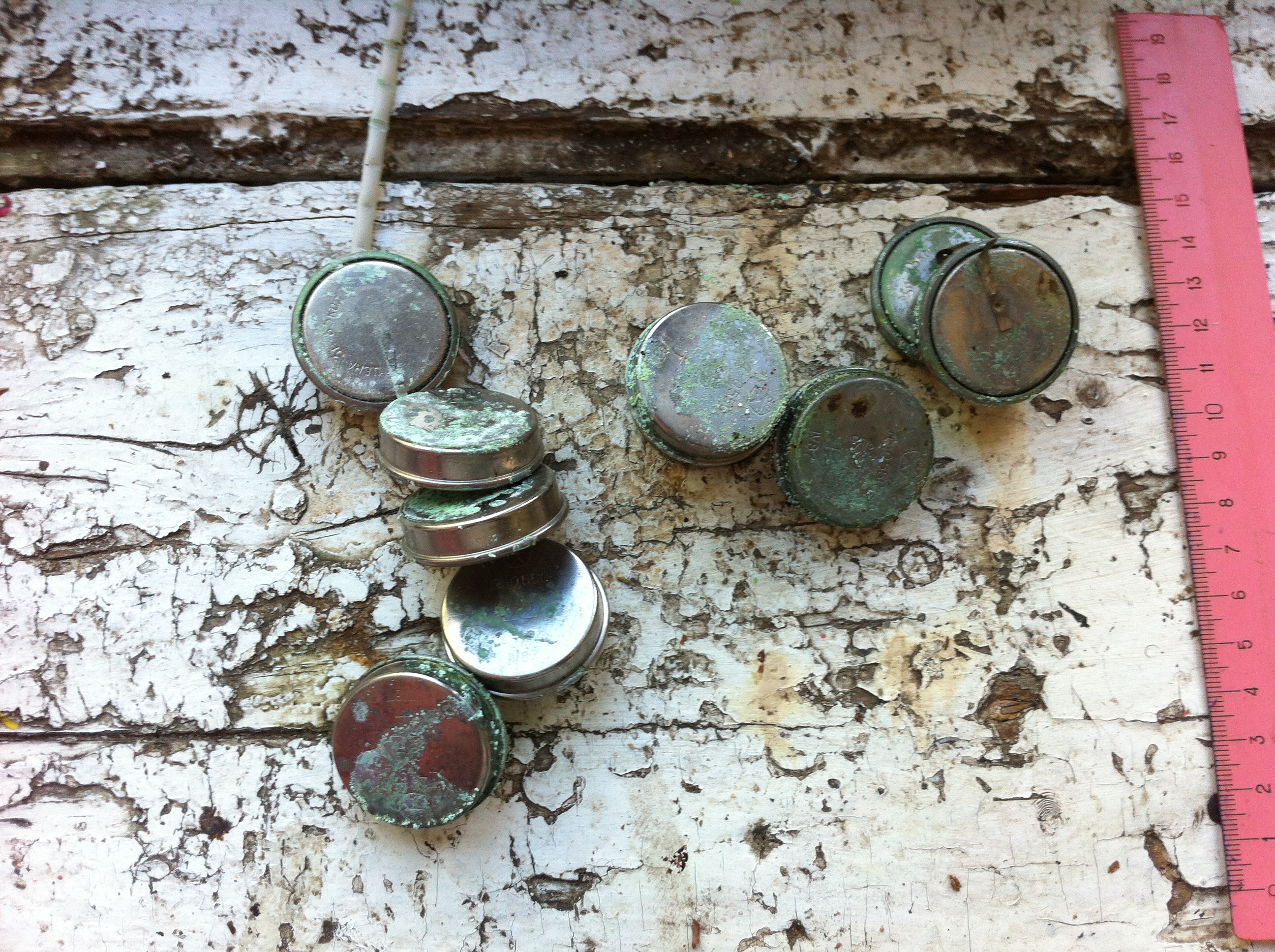

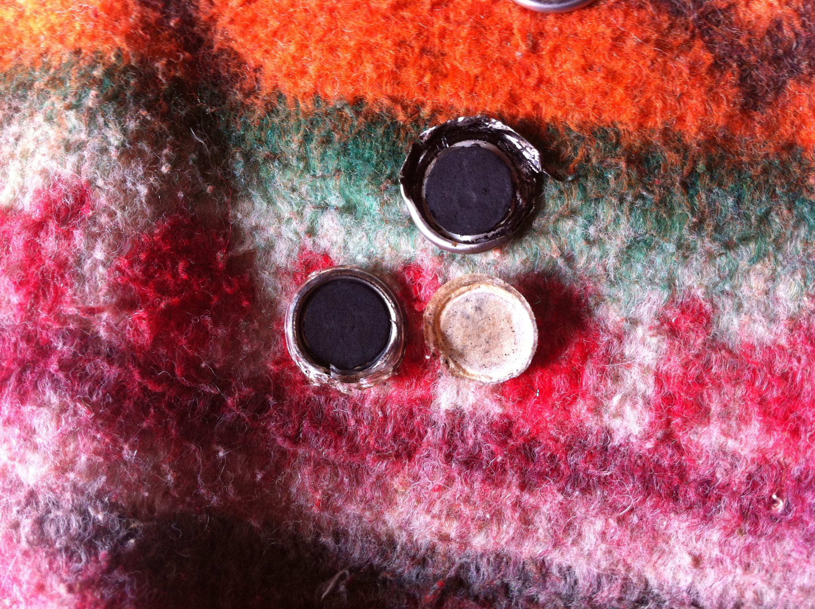

Вот что внутри:

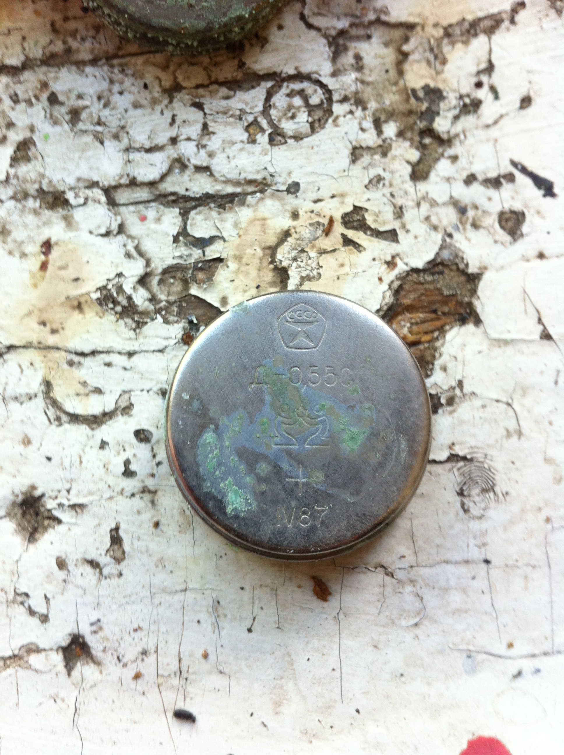

Оказалось что там целая куча советских никель-кадмиевых аккумуляторов Д-0,55С 87 года:

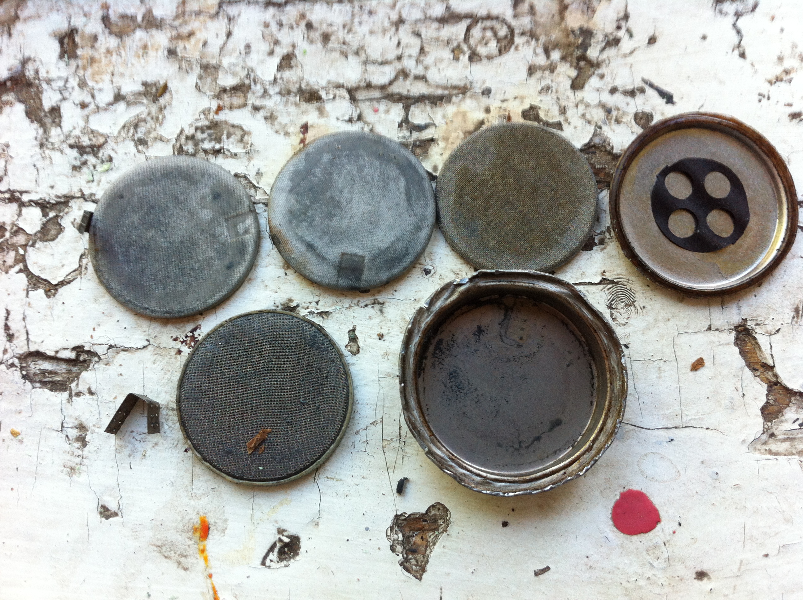

Кишки одного аккумулятора:

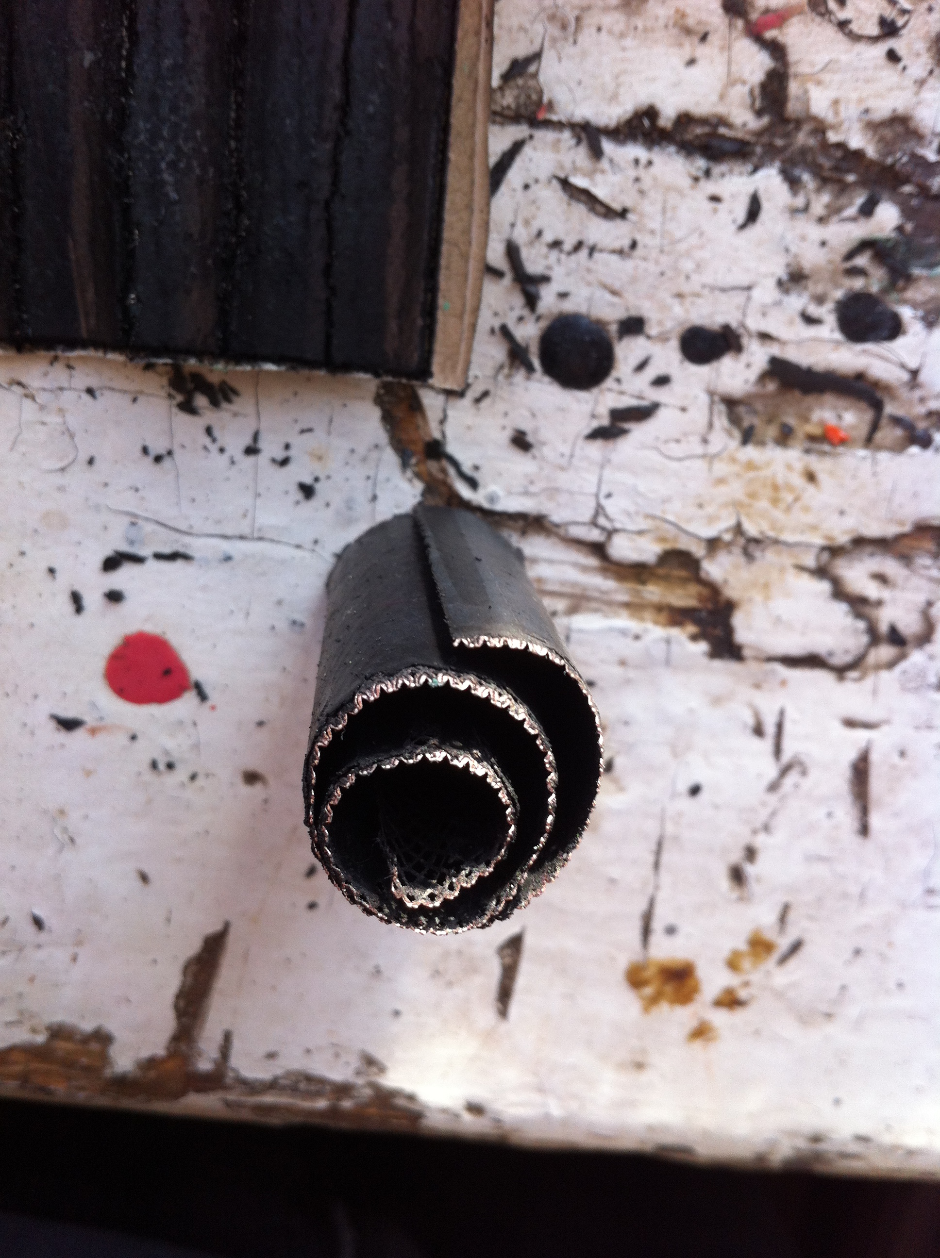

Разобранная одна пластина:

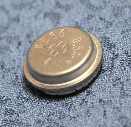

Схожий вид имела ртутно-цинковая батарейка РЦ-53 (цинк - оксид ртути, электролит - щелочь), но она была значительно более тонкой.
во времена моего детства такие штуки буквально валялись под ногами.

Использовалась в транзисторных приёмниках вместо кроны. У меня даже зарядник есть к такой.
По поводу РЦ - у них весьма стабильная ЭДС, в быту заменяет нормальный элемент Вестона.

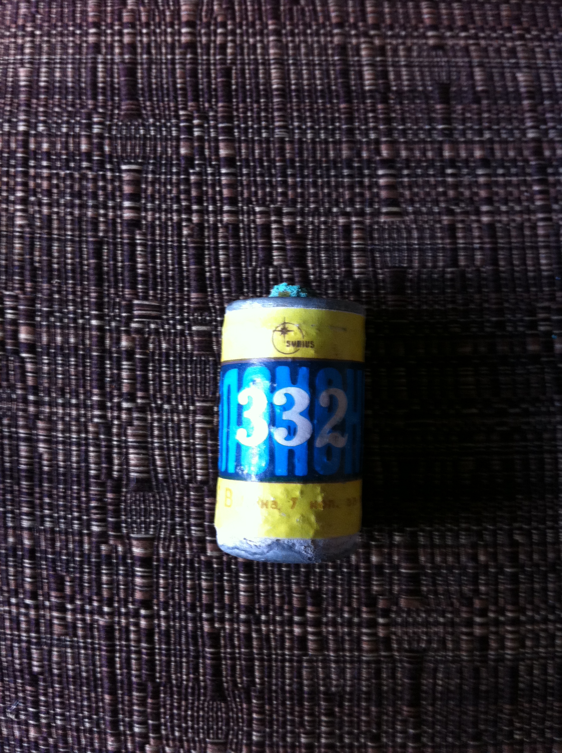

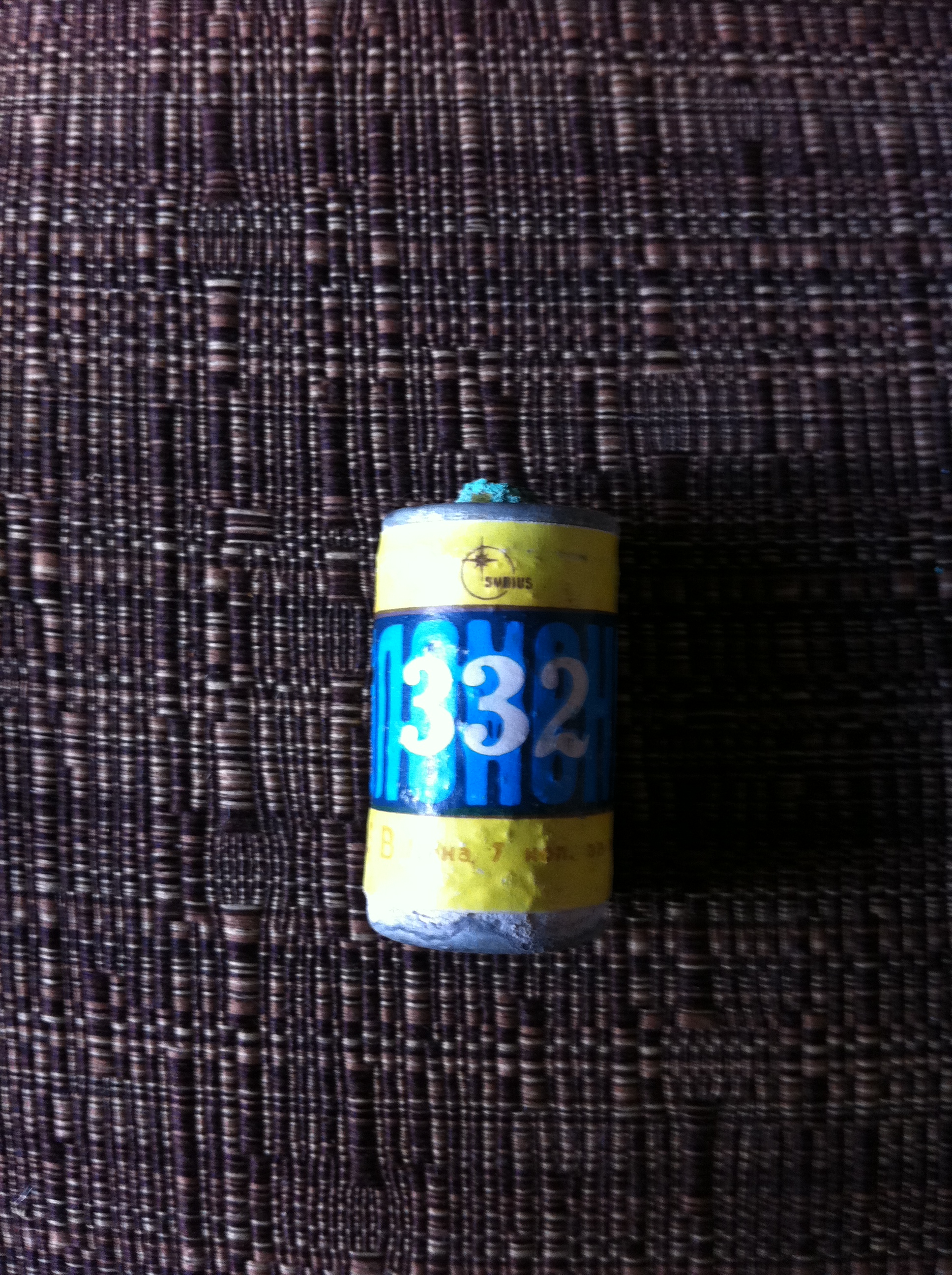

Элемент 332.
