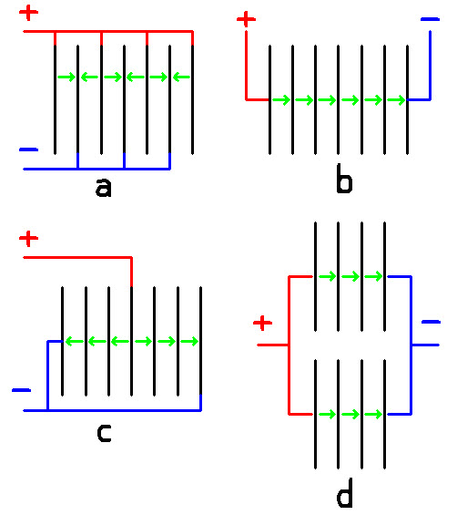

Напряжение на каждой ячейке, должно быть в пределах 2,2-2,5в не зависимо от схемы питания.
Вот, картинку накидал. Зелеными стрелками обозначил направление тока в ячейках.
а - включение пластин для мокрого электролизера
b - включение пластин для сухого электролизера с последовательным включением пластин.
с - сухой электролизер с питанием от средней пластины. Такая схема включения все равно что запаралелить 2 электролизера на вдвое меньшее число ячеек каждый (d)
Для мокрого электролизера (а), поскольку все ячейки запаралелены, то и напряжение на всех будет одинаковым. Соответственно Источник тока нужно на 2,2-2,5В с нужным вам значением тока. Намного выше напряжение не имеет смысла подымать, все что выше уйдет в нагрев электролита а не на электролиз. Но при выборе источника тока нужно иметь небольшой запас по напряжению 0,5-1В, тк может быть падение напряжения на соединительных проводах, которые идут от БП до ячейки.
Для сухого, электролизера с питанием по схеме "b", напряжение зависит от числа ячеек. 1яейка - 2,2 - 2,5В ; 2ячейки - 4,4-5В .... 10ячеек 22-25В и так далее. Т.е. напряжение на одной ячейке умножить на число ячеек.
При питании по схеме "с", у вас как бы две половинки электролизера (половина слева и справа от средней пластины) питаются паралельно. Тогда берем число ячеек в правой (или левой половине) и умножаем на напряжение на каждой ячейке.
Теперь смотрите что дают разные схемы включения.
Допустим есть электролизер на 10 ячеек, на ток в 100А
При соединении по схеме "b" понадобится напряжение 22-25В.
При токе в 100А это потребляемая мощность 2,2-2,5 киловатт
Если запитать электролизер по схеме "с", напряжение потребуется 11-12,5В.
При тех же 100А тока, потребляемая мощность составит 1,1-1,25 киловатт.
При равных токах и производительности по газу, в зависимости от схемы питания, разница в потребляемой мощности ооочень существенная выходит! Я вот уже задумался на счет того чтоб конструктивно электролизер делать "сухим", а запитать ячейки как в мокром, те по схеме "а". Тогда потребляемая мощность при 100 амперах составит всего 220-250 Вт!
Но это так, пока все только наброски, без учета потерь на нагреве, падений на проводах и т.п., чисто следствие закона Ома, буду экспериментировать, там будет видно как оно в реале пойдет.

Что то логика какая то у Вас не правильная. Потребляемая мощность єлектролизера для получения одного количества газа будет одинакова для любой схемы подключения(+- потери в соединительных проводах). В одном случае на электролизер надо подать большое напряжение при малом токе, в другом наоборот малое напряжение и большой ток, мощность будет одинаковая. Закон сохранения энергии не переплюнуть.
Да, чет у меня в полчетвертого утра, действительно почти вечный двигатель вышел с сонных глаз... И правда, напряжение то на всех ячейках одинаковое, а ток поделится между всеми ячейками, как при паралельном соединении резисторов... Затупил... виноват, исправлюсь... :ah:

Если блоки запаралелите, получится 12В\30А. Оптимальный вариант схема "b" из 5ти ячеек, тогда напряжение на каждой ячейке будет 2,2-2,4 вольта и ток 30А (во всех одинаковый).
И не жалейте толстых проводов на подключение электролизера, чем толще сечение провода, тем меньше на нем падение напряжения.

Или можно так попробовать. "1" и "2" это ваши блоки питания. И еще можно дополнительный отдельный электролизер на 4 ячейки соорудить и так же запитать с минусом от средней пластины, только пяти вольтовыми ветками. чего им зря болтаться без нагрузки, пусть тоже хоть 4 ячейки кормят.
