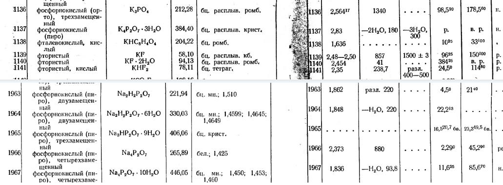

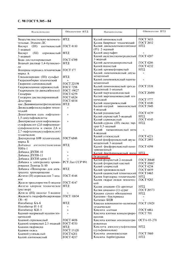

Не фосфат, а пирофосфат натрия или калия:. Na4P2O7. Это немного отличается от просто фосфата . Вот и у Никольского он идет, как индивидуальное вещество, и в ГОСТе это так же отличают от обычного фосфата. Именно пирофосфаты образуют комплекс.

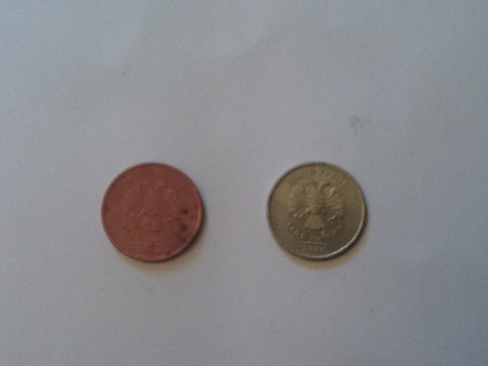

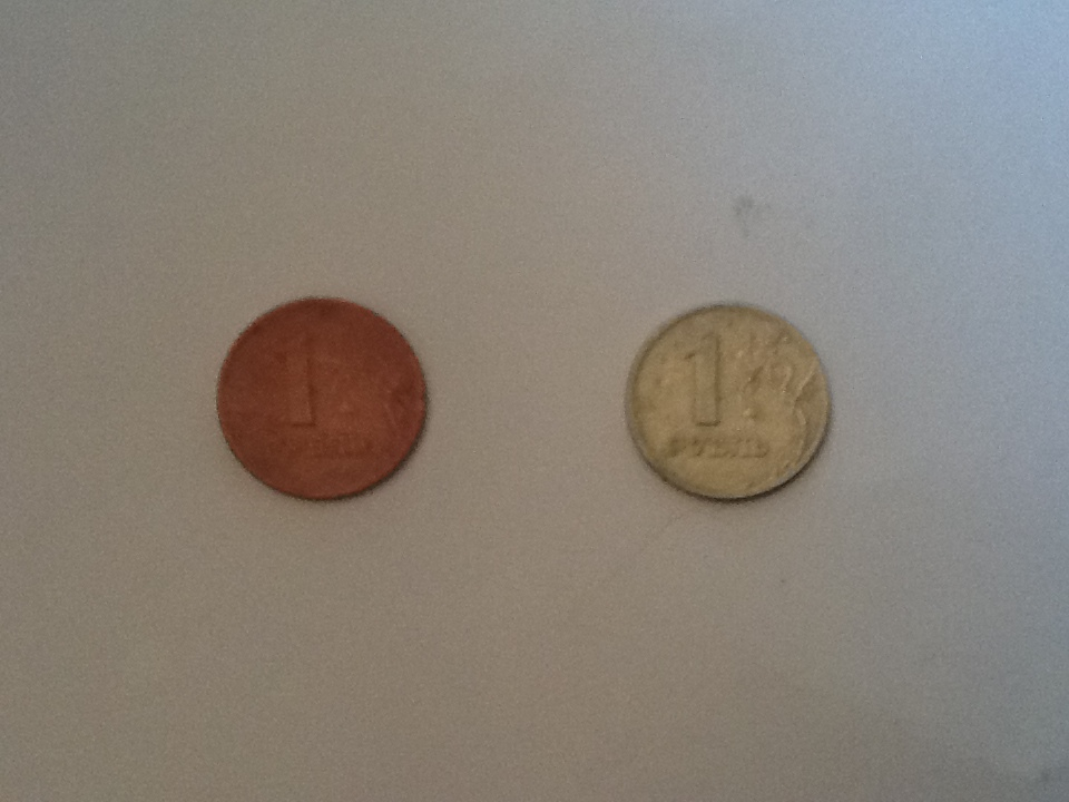

На железо Вы не покроете медь, а если и покроете, то качества ни какого не будет. Меднят железо только с комплексного электролита, т.к выделяется контактная медь (школьный опыт - гвоздь опускают в медный купорос). Даже, если и нарастет тонкий слой меди, реакция не прекратится, и будет и вспучивание, и отваливаться покрытие.
Я конечно не занимался гальваностегией серьезно, так поигрался немного, но из электролита сульфат меди + серная к-та у меня сталь покрывалась вполне приличным плотым красным слоем металлической меди, хотя конечно нержавейка и собственно медные сплавы (укр. монеты) покрывались гораздо лучше.
Покрыл медью монету 1 рубль медью электролизом, в качестве источника питания всё тот же аккумулятор (довольно мощный, при электролизе расплава щелочи капелька натрия образуется за несколько секунд). На фото все рисунки на монете выглядят не четкими, на самом деле это не так.

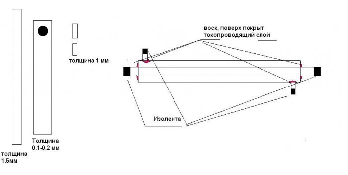

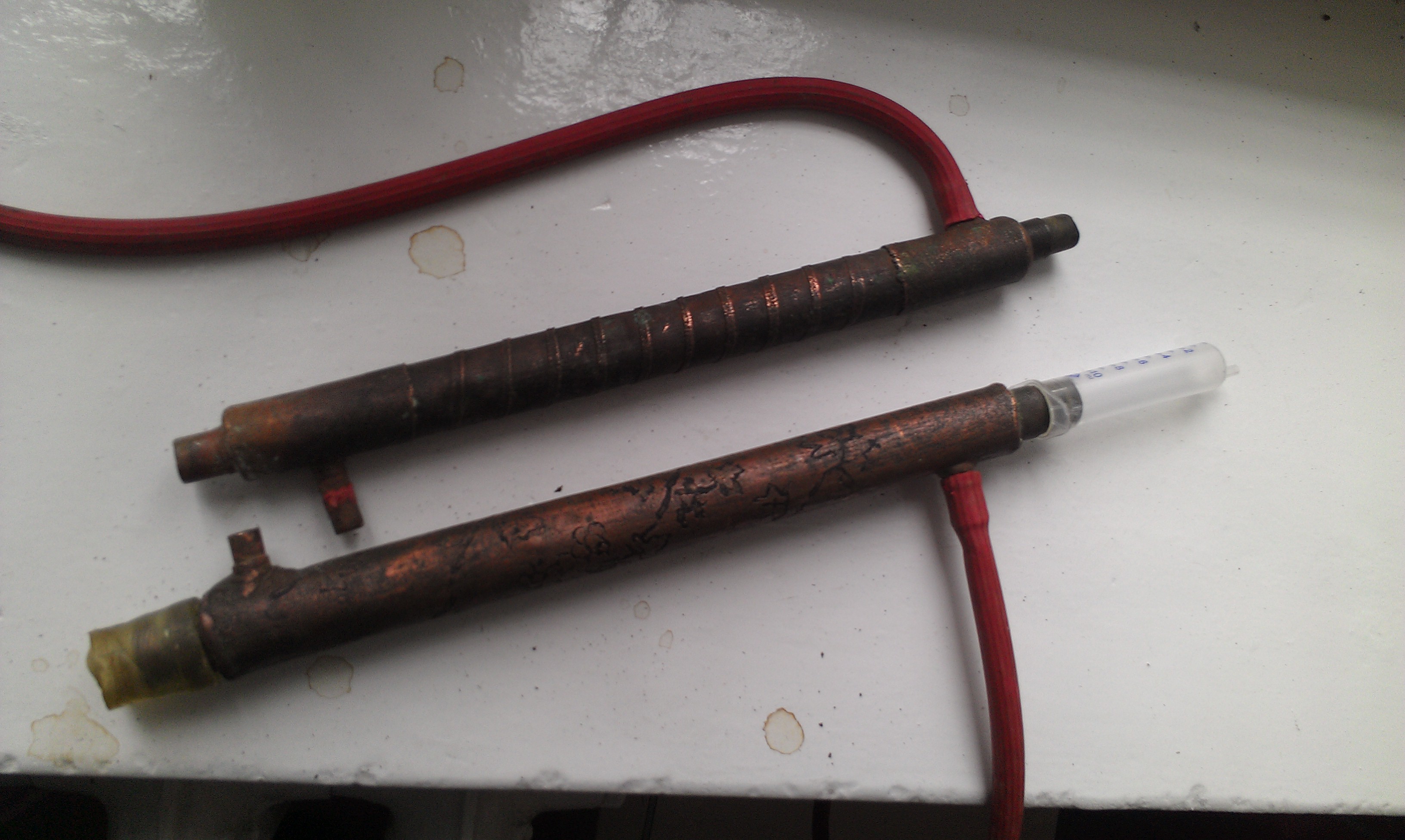

У Вас большой ток. И что бы покрытие было блестящим, то надо добавить блескообразователи. Для меднения - это тиокарбамид, с дисульфонафталином. Тиокарбамид, это не проблема, (можно получить из роданида аммония, при плавлении и он переходит в тиокарбамид), а дисульфонафталин получается, в гарячую серную кислоту бросьте нафталин, через пару часов он и просульфируется.
И простой, сернокислотный электролит не годится.
Я уже, где то сбрасывал, вот 2 холодильника Либиха,, полученные гальванопластикой.
Это делается так. Наращиваются трубки, разной толщины, затем скрепляются воском, поверх токопроводящий слой, в качестве которого я использую раствор бездымного пороха а в ацетоне, и туда добавляю медного порошка. Раствор пироксилина при высыхании дает сильную усадку и множество трещин, что нам и надо, что бы получить качественный токопроводящий слой, затем на собранную конструкцию наращивается до 1.5-2 мм меди. Воск выплавляется, вот и все.
