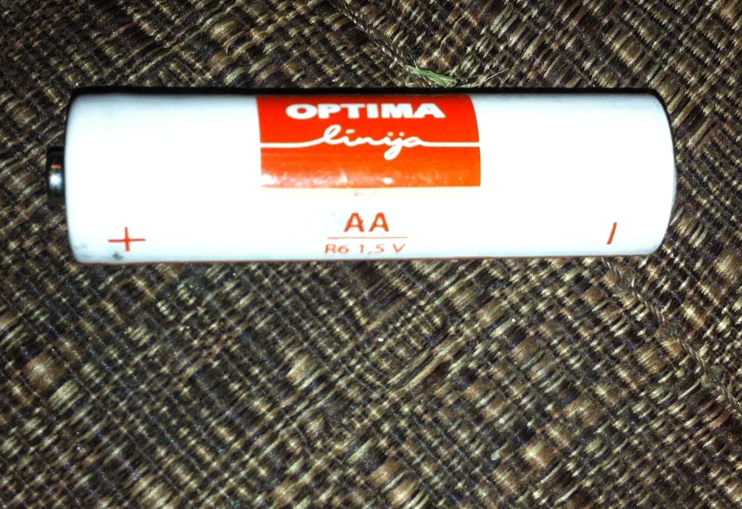

Я могу достать батарейки Optima Linija у одного человека, но сейчас учусь и время нету((

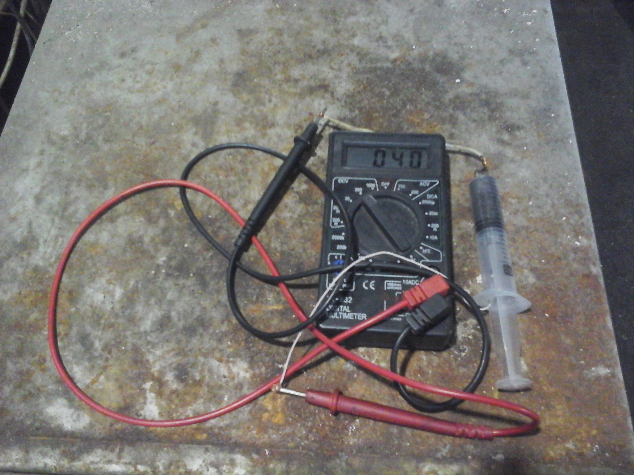

PostPosted: 07 Oct 2017 18:58
Posts: 2650

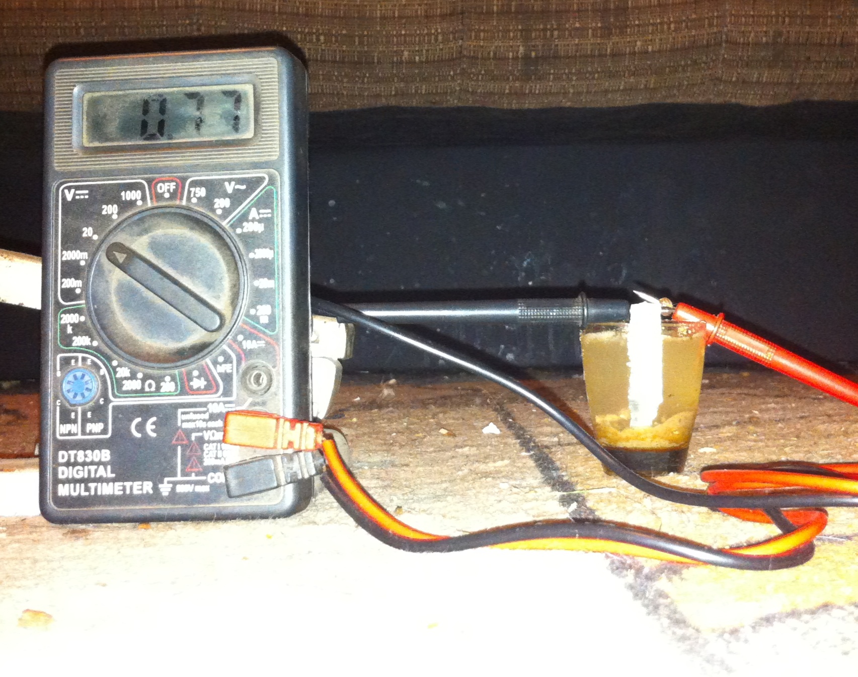

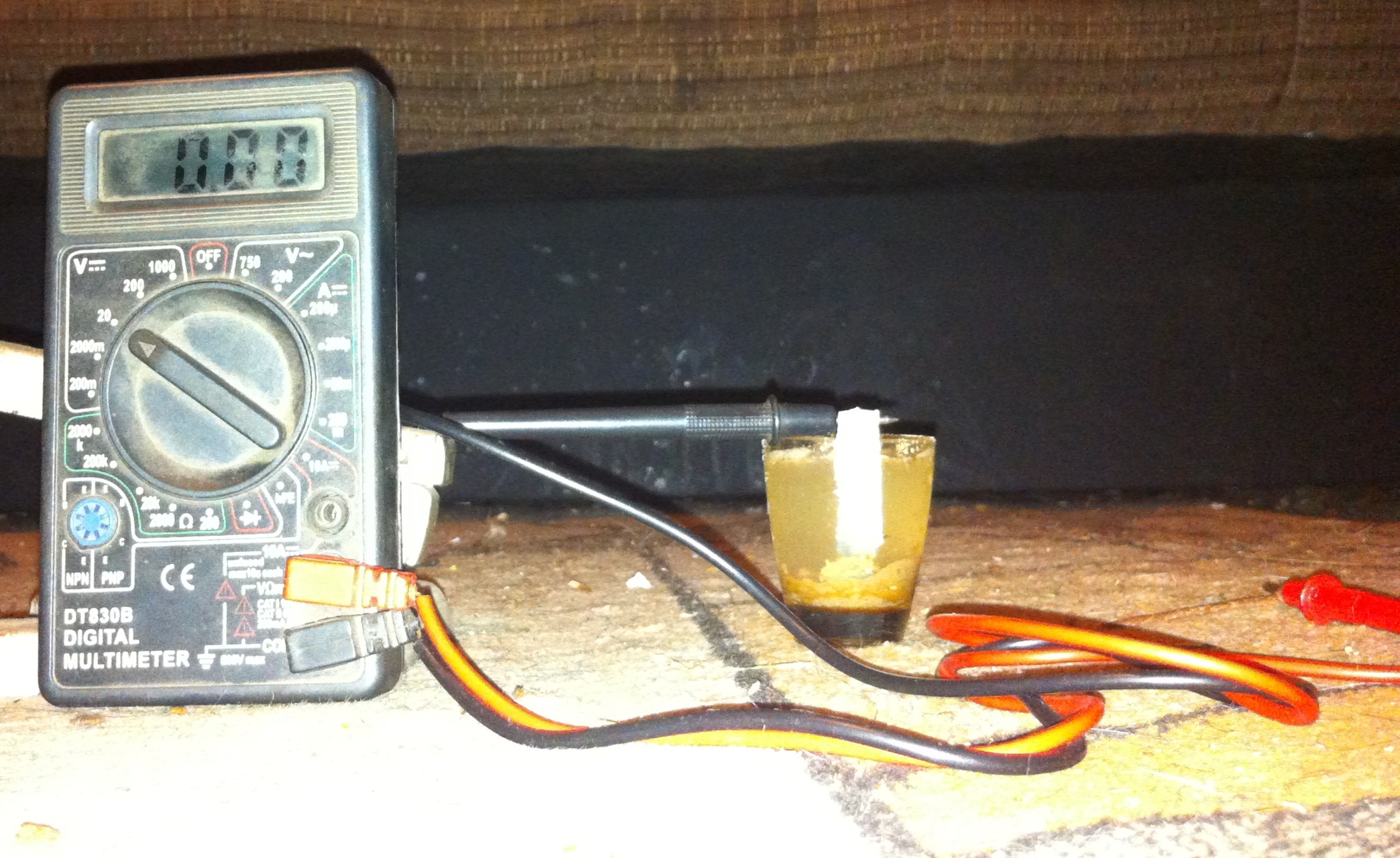

Мужик сказал, мужик сделал!
Элемент на основе NaCl.
Минус - цинк, плюс - медь, электролит - насыщенный раствор NaCl.
Погружен в раствор только один электрод, на тестере 0 вольт.

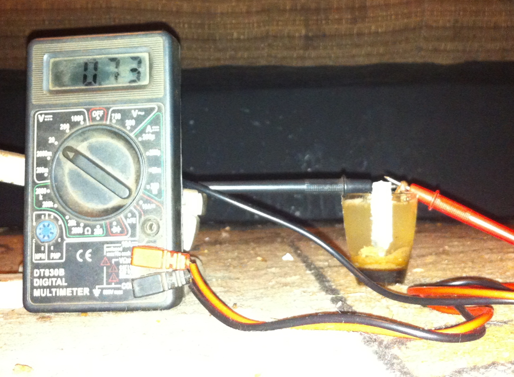

При погружение второго электрода показало 0.71 вольт, но при повышение вольтажа сфоткал уже 0.73 вольта (из за задержки ф-спышки).
Окончательно получилось 0.77 вольта.
 Post subject: Re: Батарейки. самодельные и заводские
PostPosted: 07 Oct 2017 20:30
Это вы померяли э.д.с. (Чуток в "минус", если быть занудой, но почти э.д.с.).
А померяв ток при КЗ, можете прикидочно оценить мощность своего элемента.

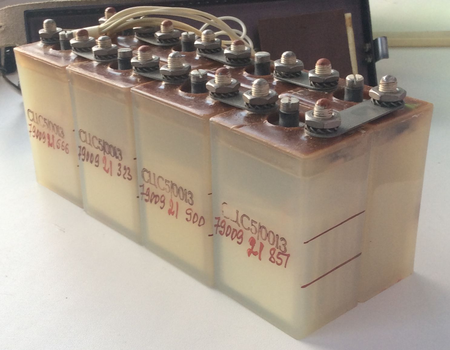

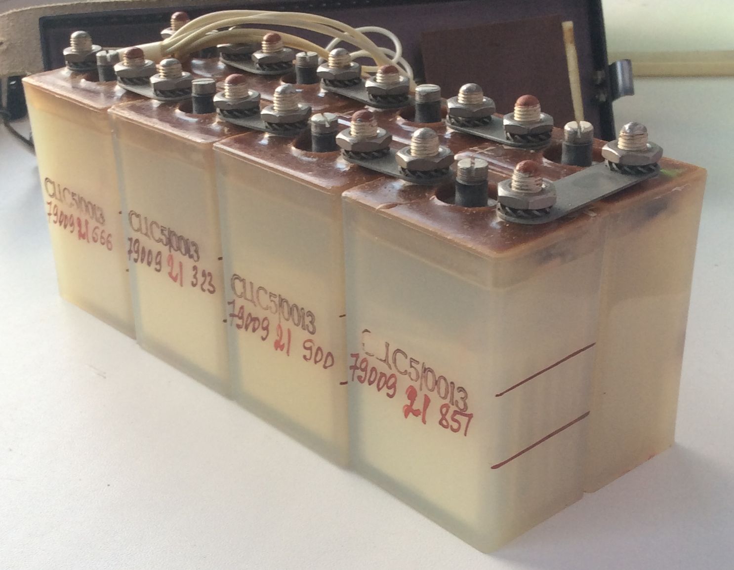

PostPosted: 23 Oct 2017 13:54
Joined: 12 Dec 2013 08:17
Posts: 38
Фото несколько редкого источника постоянного тока, это АКБ серебряно-цинковой системы. СЦС5
На фото они вытащены из БП соверской кинокамеры, АКБ ни разу не пользованые с момента изготовления, к ним в комплект входит банка с электролитом.
Заряжать не пробовал так как не найти что им за зарядное надо. Раньше их убивали неправильной зарядкой, хотя они и поставлялись для питания кинокамеры. Жалею что вторую кинокамеру не купил. Вообще удивился что АКБ не сперли за годы хранения.
Сколько не спрашивал об зарядных характеристиках, везде сдай в скупку, и купи обычные. Но как то не хочется уничтожать эти АКБ.

PostPosted: 23 Oct 2017 17:01
Joined: 16 Aug 2012 04:02
Posts: 966
Вот тут очень подробная инструкция по работе с серебряно-цинковыми батареями.
http://www.nastavleniya.ru/NP/np25.htm
P.S. кто бы подумал, что в наставлениях по стрелковому делу может встретиться такая информация.
PostPosted: 23 Oct 2017 17:08
АКБ СЦС-5/0013 (серебряно-цинковая самолётная)
Емкость 8 А/ч ; Габаритные размеры, мм 47х34х81; Масса с электролитом, кг 0, 18
Серебряно-цинковые аккумуляторы хранятся без электролита долгое время. Чтобы привести в рабочее состояние элементы этого типа, нужно:
предварительно провести их визуальный осмотр для выявления механических повреждений и коррозии элементов;
далее аккумуляторы нужно залить электролитом. Для этого используется раствор едкого калия в воде с плотностью 1,4 гр./см3, который насыщен окисью цинка;
провести формировочные циклы заряд-разряд, а затем контрольный и рабочий заряд батареи.
Во время визуального осмотра проверяется исправность крышки, бачка, токоотводов, газовыводящих клапанов. Не забудьте проверить уровень электролита. Незалитые серебряно-цинковые аккумуляторы проверяются на отсутствие короткого замыкания.
После визуального осмотра и заливки электролита у всех элементов проверяется ЭДС. Для нормальной работы аккумулятора электроды должны пропитаться электролитом. Чтобы ускорить этот процесс серебряно-цинковые аккумуляторы помещаются в барокамеру. Предварительно у них снимаются крышки с заливочных отверстий.
Давление в барокамере снижается на несколько минут до величины давления 2─8 кПа (это около 15—60 миллиметров ртутного столба). Затем оно постепенно увеличивается до атмосферного. И так повторяется несколько раз для лучшей пропитки.
Когда аккумуляторы залиты, то проводится их формировка. Эта процедура заключается в проведении двух полноценных циклов заряд-разряд. При этом нужно контролировать полноту заряда по времени или по напряжению элемента.
Напряжение серебряно-цинкового аккумулятора должно быть в интервале 2─2,1 вольта. Примерно через час после проведения зарядки величина ЭДС должна составлять 1,82—1,88 вольта. После заряда проводится разряд определенным током. Аккумулятор разряжается до напряжения примерно 0,6—1,25 вольта.
Так что тут я согласен со «сдай в скупку, и купи обычные»
ускорение и перестройка©
497662-sposob-zaryadki-serebryano-cinkovogo-akkumulyatora-1[1].png [ 56.42 KiB | Viewed 21844 times ]
PostPosted: 23 Oct 2017 19:56
Работал с такими.
Аккумулятор очень хороший. В сухозаряженном состоянии стоит очень долго, поэтому я бы не спешил сбагривать, а попробовал бы залить электролит и зарядить.
При правильном уходе "сцикуха" служит годами (лет пять -- так стопудово). Главное -- не перезаряжать и не переразряжать её. (Например, я выше 1,95-2,00 В не "накачивал", поскоку уже при таком вольтаже резко возрастают нагрев и газовыделение. Напряжение разряда, емнип, -- 0,9-1,0 В. Указанные выше "0,6" -- маловато будет... Ускоренно гробится батарея).
PostPosted: 24 Oct 2017 16:44
Posts: 38
Выше написано для пропитки их надо в барокамеру совать, пойдет ли для этих целей эксикатор с водоструйным насосом?
а выкидывать или в скупку не собираюсь, недостатки у АКБ есть, но не настолько чтоб его в лом отправлять, Во всяком случае новым он будет лежать вечность
