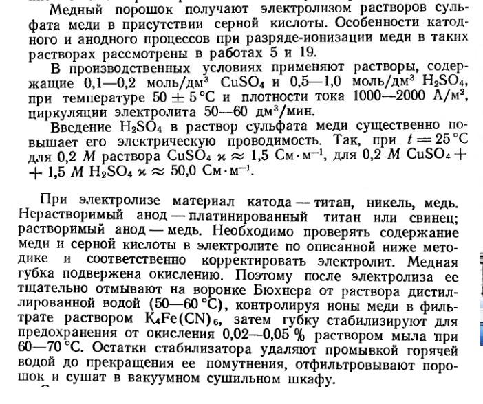

Я экспериментировал с графитом,медный порошок значительно лучше.
Готовится просто, нарастает губка, которая при промывке рассыпается в порошок. Его надо застабилизировать.
