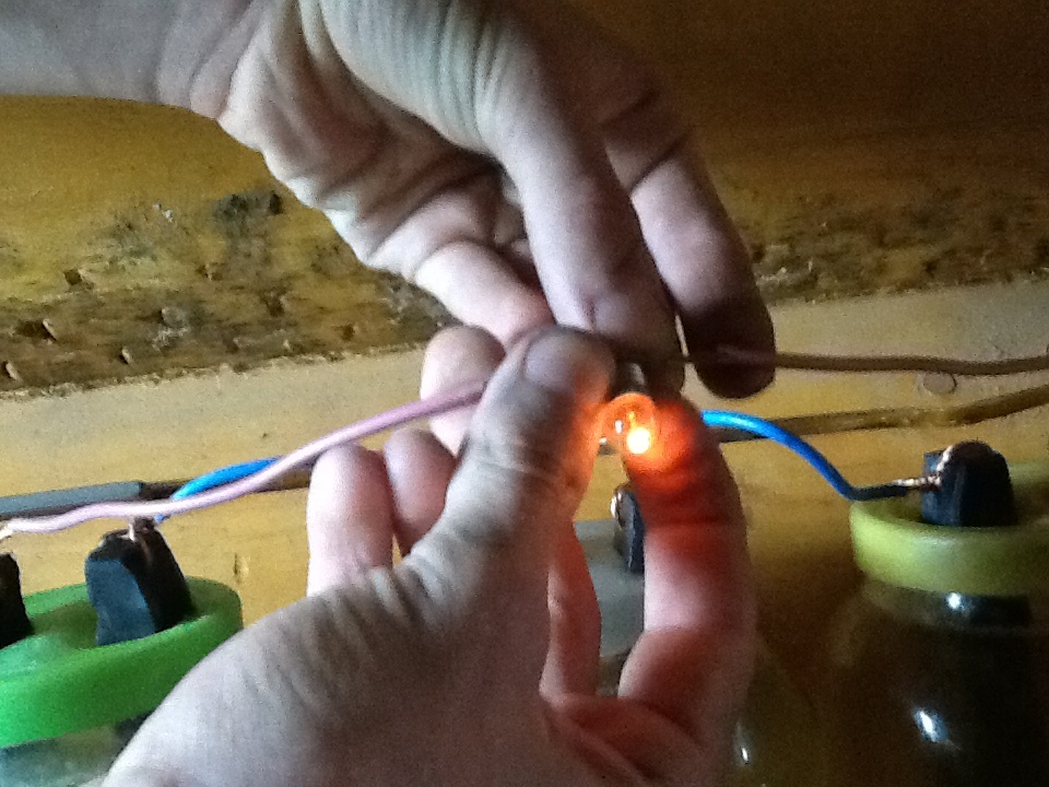

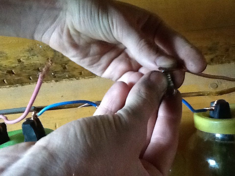

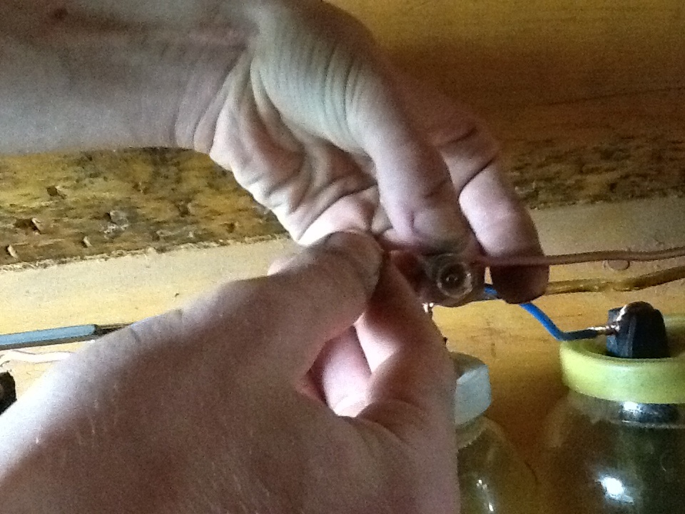

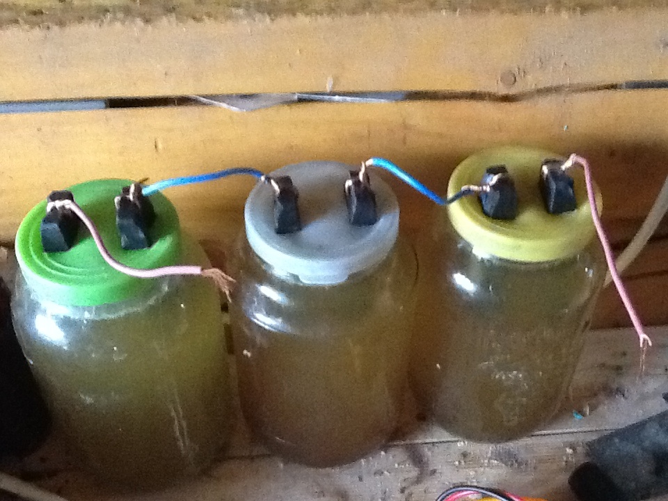

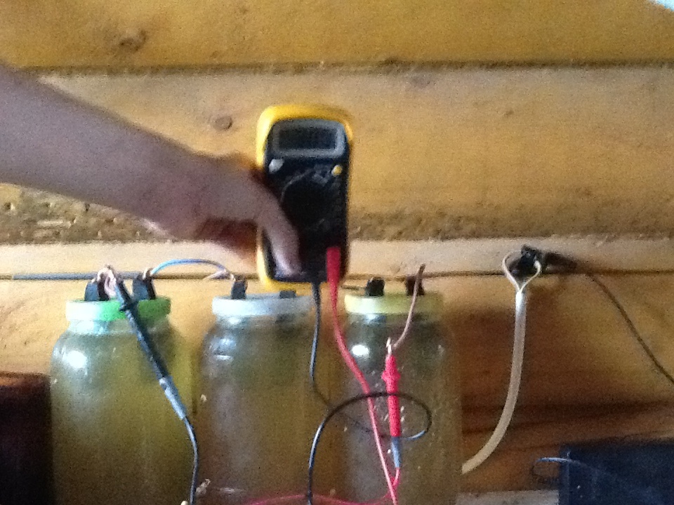

Проводил электролиз поваренной соли при комнатной температуре. Сегодня почистил электроды, поменял медную проволоку (старая вся окислилась (позеленела)). Когда сибирал обратно, обратил внимание, что меня чуток жжёт током. Взял лампочку на 6.5 вольт (была под рукой), она засветилась в пол накала. Сходил за тестером. Померил напряжение, получилось почти 4 вольта. Обратил внимание: на элетродах самопрозвольно выделяются пузырьки газа. Не так активно, но вполне количественно.
Что это может быть? Электроды все графитовые, одинаковые. Электролит - хлорид натрия, гипохлорит натрия, гидроксид натрия, малость хлората натрия и чуток хромпика.

Газовый аккумулятор получается. Где то в популярной советской книжке, выложенной на форуме, писалось о таких. Там графитовые электроды оборачивают мешочками с активированным углем и для зарядки проводят электролиз раствора поваренной соли.

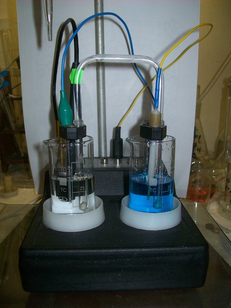

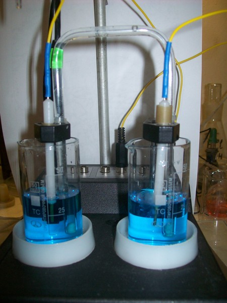

У нас в МГТУ им.Баумана на базе лабораторного модуля "Электрохимия", который выпускается Томским Политехническим университетом, разработана лабораторная работа по теме "Гальванические элементы", на которой студенты изучают два типа гальванических элементов:
1. Элемент Даниеля-Якоби:
2. Концентрационный гальванический элемент:

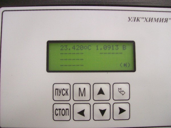

Значения ЭДС они фиксируют на универсальном лабораторном комплексе "Химия", который может подключаться к ПК:
в данном случае показано значение напряжения элемента Даниеля-Якоби и температуры одного из полуэлементов (в котором мы изменяем концентрацию электролита).
Надо сказать эта установка универсальная, на ней можно изучать потенциометрию - измерение pH среды и ОВП (окислительно-восстановительные потенциалы), проводить измерение электропроводности, определять значение стандартного электродного потенциала электродов из различных металлов. Сейчас мы работаем над расширением возможностей применения УЛК "Химия" в комплектациях "Электрохимия" и "Термохимия" для использования в изучении других разделов в курсе "Общей химии".

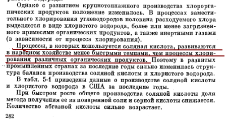

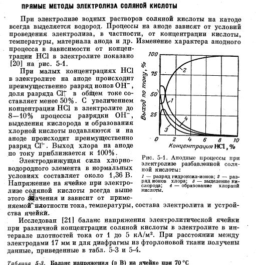

Есть еще 3 вариант получения хлора электролизом: электролиз соляной кислоты. Это пром. способ. Вот, страница с "Производство хлора, каустической соды и неорганических хлорпродуктов." П.М. Якименко. Москва Химия 1974г
Т.е. при электролизе 8% HCl и выше практически 100% выход по току в виде хлора, остальные продукты в следовых количествах.

Непонятно, ведь основным способом получения солянки является прямая реакция хлора и водорода, так зачем (кроме лаборатоных методов) разлагать кислоту?
 Post subject: Re: Вопросы по электролизу и электрохимии
PostPosted: 25 Aug 2014 18:52
Posts: 1931
Одним из основных промышленных способов получения соляной кислоты - поглощение абгазов (газов, образующихся при хлорировании органики, т.е. хлороводорода). Скорее всего, электролизом абгазной соляной кислоты регенерируют хлор в соответствующем производстве.
PostPosted: 25 Aug 2014 19:42
И у Якименко такая же информация, т.е. соляной кислоты получается больше, чем ее надо, а хлора требуется все больше, вот избыток и пускают обратно для получения хлора.
Вот, выдержка.
А поставить электролизер на соотв. производстве проблемы не составит.
