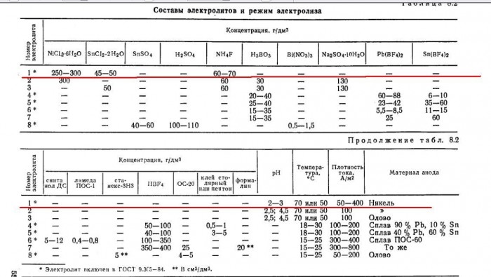

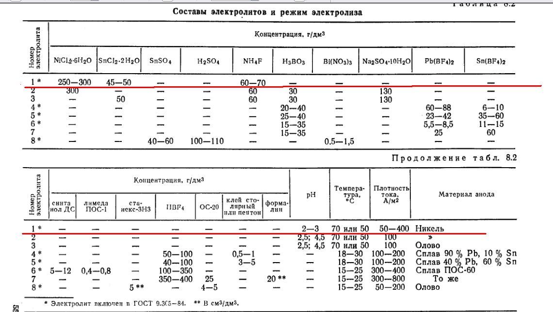

Agond wrote:
Вот еще вопрос, в электрохимическом железе могут применяться легирующие добавки или нет, ну те котолрые способны сделать его более пластичным и стойким к коррозии
Конечно можно, но это на основе комплексных соединений, к примеру цианидов. Так делают бронзирование, латунирование, но это уже не для домашнего изготовления.
Хотя, можно покрыть сплавом никель - олово, хорошая антикоррозионная защита и довольно твердый сплав.
